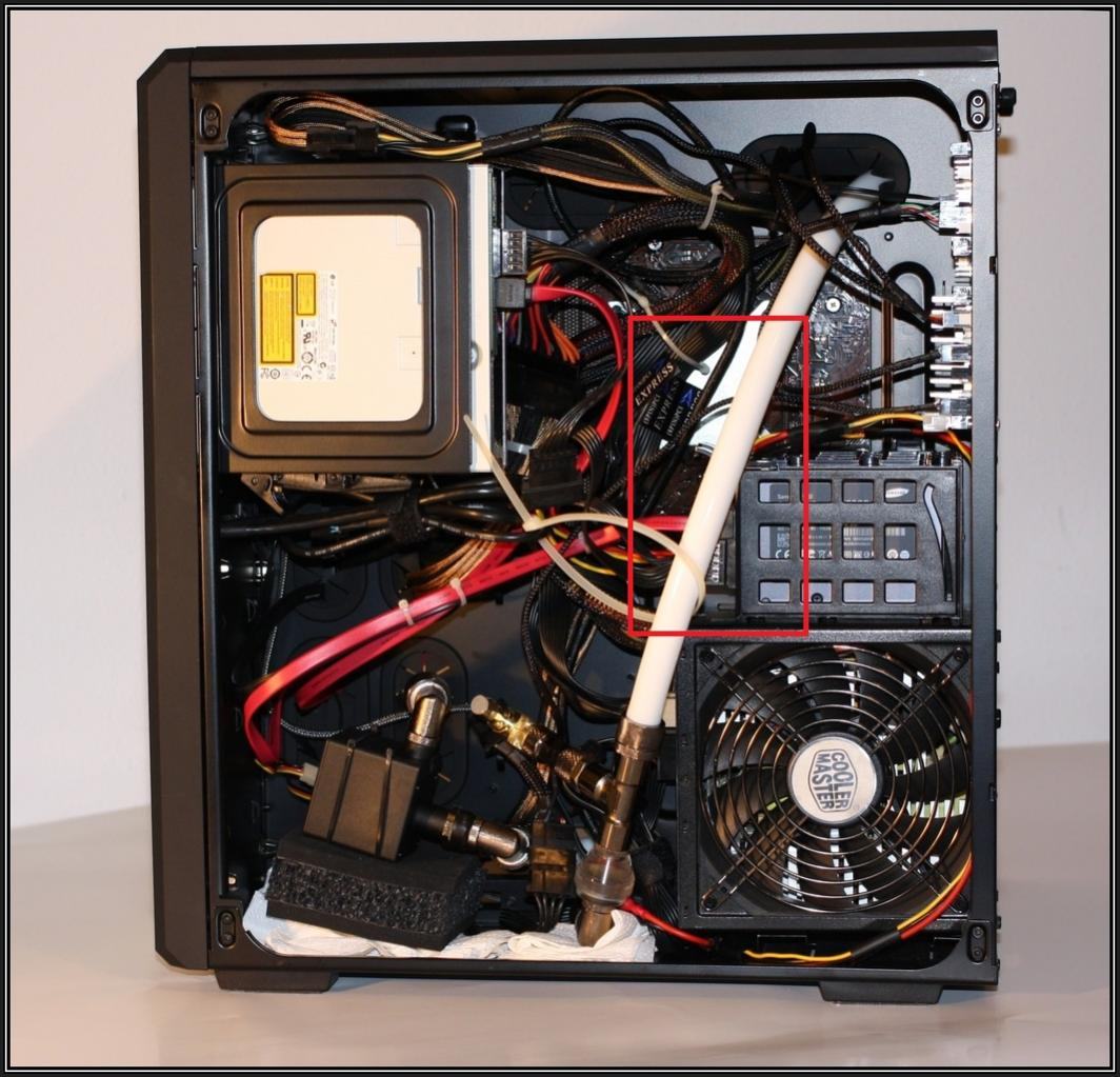

c4L!m3r0s erste WaKü. Corsair Carbide Air 540
Hier mal paar Bilder. Nicht schön aber es erfüllt den zweck. Auch nen Vergleich der BP Schraube. Nix mit M3 ;)
An ein paar Stellen ist es nicht 100%ig. Da werde ich bei Gelegenheit mal nachbessern.
Anscheinend läuft die Standbohrmaschine unrund.
Ein wenig Geduld mein Sohn .... :d
Gib mir 2 Std ...
Bin von Tüllen auf Schraubis umgestiegen.
Schraubis sehen einfach besser aus.
Die Pumpe musste ich tauschen. Hab wohl mal am Ausgang zu fest angezogen -> Haarriss.
Der Ablasshahn ... jou der sitzt ein wenig zu hoch ... Ich hab aber echt kaum ne Möglichkeit so nen Ding besser unterzubringen.
Wenn der DVD Schacht weg wäre dann könnte man da mit Sicherheit noch mehr verstauen und hätte unten mehr Platz.
So kann ich wenigstens nen großen Teil des Wasser mit der Pumpe ablassen. Der Rest wasser wird dann durch Kippen rausgeholt... irgendwie .. :d
€dit:/ Hab hier noch zwei Taster rumliegen. Ich will die LED Strings Ein- und Ausschalten können bei Bedarf. Hab ich jetzt noch nicht gelötet, kommt noch.

Deine Flussrichtugn ist dann Praktisch:
AGB -> Pumpe -> Radi vorne -> Radi oben -> CPU -> GPU -> AGB??
super!
Korrekt.
Kleiner Tipp..
Wenn du Schraubis anstatt Tüllen verwendest ..
Nimm oben für die Durchführung in das rechte Seiteneil unbedingt eine 16/10 oder gar 16/13er Tülle!
Der Schlauch wird halt mal bewegt (bei mir wegen dem Hahn) und da sieht man mit Schraubis einfach nicht ob er noch richtig sitzt.
Bei der Tülle hast du die optische Kontrolle.
Ich hab den 280/30er übrigens nicht in den Deckel bekommen!
Zwischen dem hinteren Lüfter des 280/30 und dem 140er im Heck passt einfach kein Schlauch richtig rein.
Der Schlauch von Radi oben zu CPU passt da also nicht durch.
Wenn ich jetzt so 90° 16/10er Koolance Winkel genommen hätte dann wäre das evtl. gegangen.
Aber dann hast wieder drei verschiedene Anschlüsse im System, sieht doch beschissen aus.

Es geht, ist aber verdammt eng!
Werde aber mitn Dremel die Durchführung noch etwas weiter nach hinten versetzen. Alternativ könnte man natürlich den Lüfter bearbeiten, aber nen Lüfter mach ich ungern kaputt :d
zur Not könnte man ja auch auf einen 120er Lüfter hinten gehen oder? Würde es das besser machen?
Ich bin echt schon sehr gespannt wies bei mir wird wenns ans basteln geht ;)
Das meinte ich nicht. Den Durchgang konnte ich mit nem 280er gut nutzen.
Der Schlauch von 280er zur CPU machte Probleme mit dem 140er Lüfter im Heck.
Bei deinem aktuellen Zustand hätte ich ein wenig Angst. Tülle hin und du siehst wie gut das Ding sitzt.
Ich würde da nichts mit dem Dremel machen. Lieber ein oder zwei von diesen 90° Koolance Winkeln gebraucht im Forum organisieren.
Mit nem 120er sollte das aber eigentlich gehen.
Probier es einfach aus Morgan.
Montier den 280er mit Lüftern oben und setz nen 140er und dann mal den 120er ins Heck.
Ich lasse übrigens die Lüfter in der Front und im Deckel reinblasen und nur der 140er im Heck zieht die raus.
Verbaut sind bis jetzt nur Noiseblocker Lüfter. Erwarte zum testen aber drei 120er Bionic Lüfter :)
€dit./ Den DFM könnte man dort unterbringen, ja.
Ich muss nur überlegen wie man den da am besten Befestigt, frei baumeln wollte ich den nicht lassen.
Naja "Angst" hab ich wegen des Schlauches direkt nicht. Als Notlösung bin ich da jetzt paar mal mit Dichtband rum. Der Schlauch sitzt so fest dass ich das Ding nur noch mit Zange aufbekomme denk ich :d

Lieber nen paar Anschlüsse, Winkel, Schrauben mehr als geplant. Man baut dann doch mal was um und brauch dann vllt nen Winkel mehr etc.
Erst die rechte Seite verkabeln (bis auf DVD Lw) und dann Schlauch etc rein.
Und erst Wasser rein wenn auch wirklich alles so sitzt wie du es dir vorstellst.
Besser 2x prüfen ob der Schlauch auch richtig auf der Tülle/Schraubis sitzt.

Bau den 280er + Lüfter mal in den Deckel. Im Heck kannst du testweise ja mal nen 140rr und 120er Lüfter montieren.
Da siehst du ja dann ob der Schlauch noch Platz hat.
