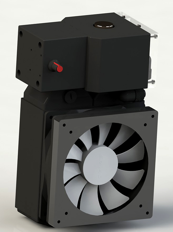

Die CAD's sind im wesentlichen fertig. Vermutlich konstruiere ich noch einen 2 Teiler um das Wasser nach innen führen zu können.
10mm Alu Backplate schwarz eloxiert
Wasserkühler besteht aus aus vernickelten Kupfer, schwarzem Plexi und klarem Plexi
Die Teile am Radi bestehen alle aus Pom, außer das Fenster. Das besteht aus 12mm Plexi.
Alucase für die Pumpe gibts nicht da Teile davor und danach aus Pom sind. Würde nur den Look stören.
Die Pumpe kann man mittels Poti bequem steuern. Einfüllloch 1/2" am Top.

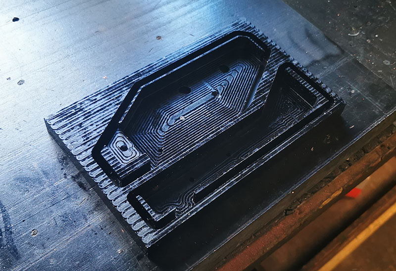

Die Alubackplate konnte ich zwischendurch mal fräsen. Fräszeit um die 10h. War zu faul zu programmieren. Hätte ich 30 min mehr zum coden investieren wollen, hätte der nur etwa 2h gefräßt.
Aber lass doch die Maschine laufen.... Das Teil kommt zusammen später mit ein paar anderen Aluteilen und Kupferteilen zum Galvaniker. Die Backplate wird schwarz eloxiert.
Heute einige Arzttermine gehabt. Da machte es Sinn mal die Teile zu fräsen. Neben den Räumen des AGB's war der längste Code 9min. Das passt. 4 von 5 Teile sind fertig. Ich muss für die aktuelle Kühlerproduktion morgen noch einiges vorbereiten. Da fräse ich Teil 5 vermutlich gleich mit. Fertigung des AGB's ging schmerzfreier als vermutet. Den Kühler fräse ich dann ab kommende Woche. Bilder wirds wohl aber erst geben wenn alle 50 Kühler fertig sind. Ergo nicht vor Juli.

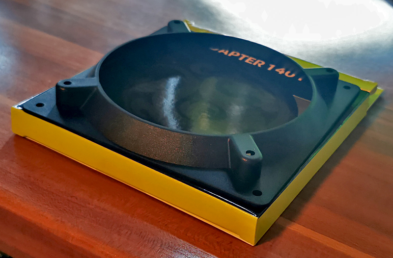

Hi,
da es keinen vernünftigen Lüfteradapter von 120 auf 140 gibt, habe ich mir mal einen gedruckt. Sieht zwar nicht bombe aus, aber das Ding hält wenigstens.
