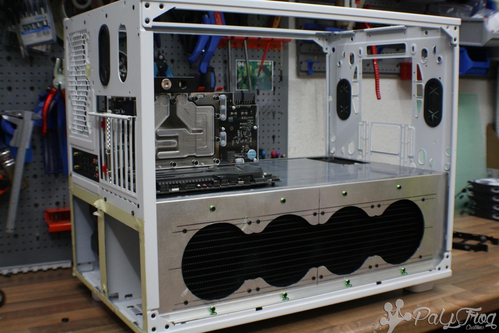

heute möchte ich euch das Thermaltake Core x9 erneut vorstellen, dieses mal jedoch in weiß. Ich habe bereits eines in schwarz umgebaut und dabei das Konzept im Inneren über den Haufen geworfen. Bei diesem Build wird es wieder etwas aus der Norm laufen, trotzdem wird es etwas anderes als beim letzten mal. Ich habe bereits ein wenig an dem Gehäuse gearbeitet und es sollte bereits erkennbar sein, in welche Richtung das ganze gehen wird.
Die Ausgangsbasis:
Das Konzept:

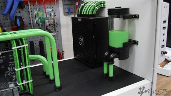

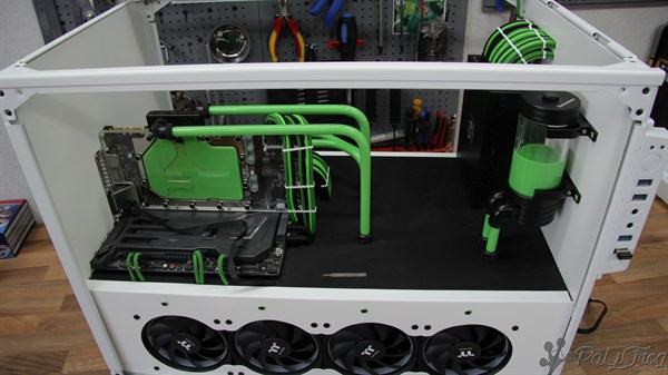

Dieses mal soll das Case in horizontal in der Mitte geteilt werden. Im unteren Teil sollen zwei 480mm/60mm Radiatoren von Thermaltake untergebracht werden. Diese werden an einer Verkleidung fest gemacht, welche die blicke in die untere Kammer abfangen soll. Für die Festplatten wird hinter der Front ein Käfig eingesetzt, damit man diese gut, aber nicht direkt von Außen erreichen kann. Das Netzteil wird in den oberen Teil des Gehäuses verlegt, sodass man dieses sehen kann. Die Kabel werden hier nach oben weg geführt und dann zu den Verbrauchern geleitet. Neben dem Netzteil wird der AGB seinen Platz finden, von diesem aus wird es direkt durch die Midplate nach unten zur pumpe gehen.

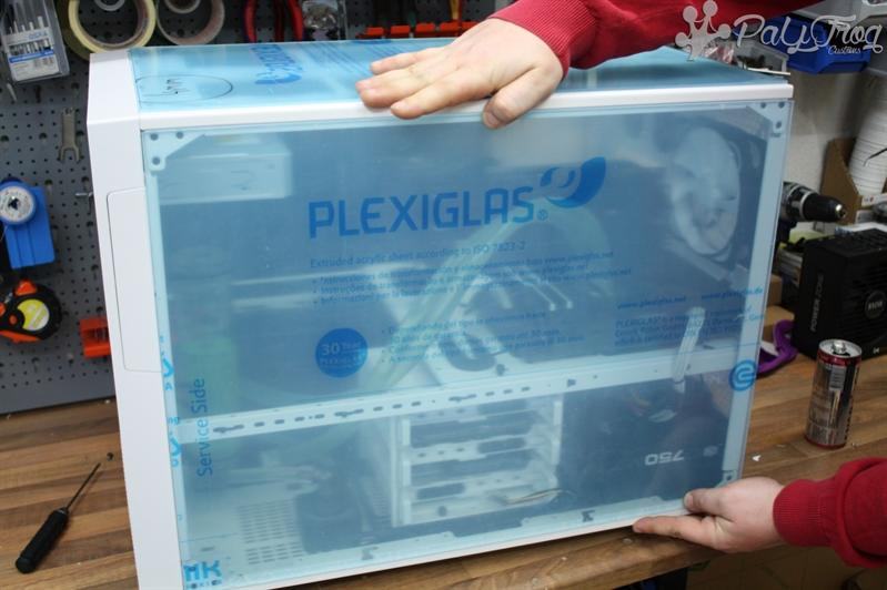

Rundherum wird das Case mit Acrylglas bestückt, sodass man von oben und beiden Seiten später hinein schauen kann. Einige Arbeiten habe ich bereits gemacht, diese kann man auf den folgenden Bildern sehen. Es wird auch Zeitnah das nächste update geben, dafür müssen nur noch die Fotos gemacht werden.

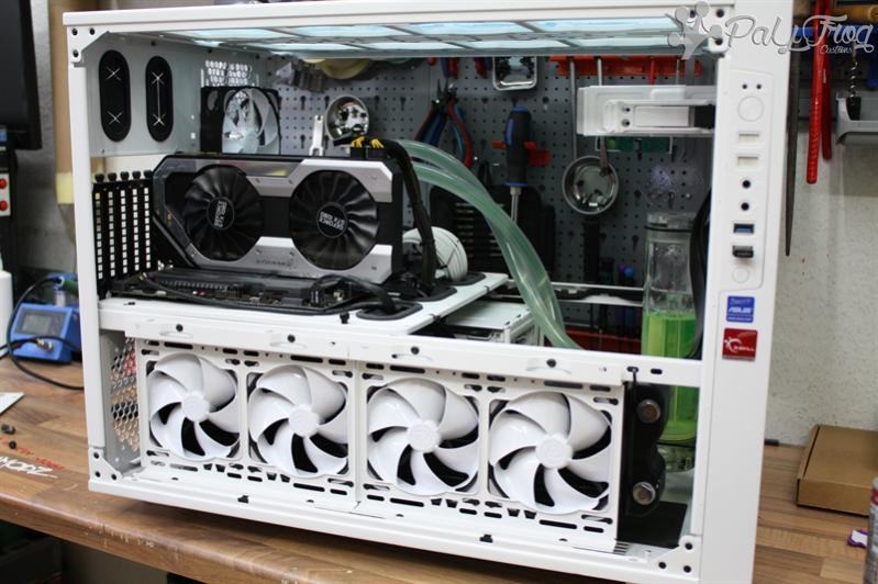

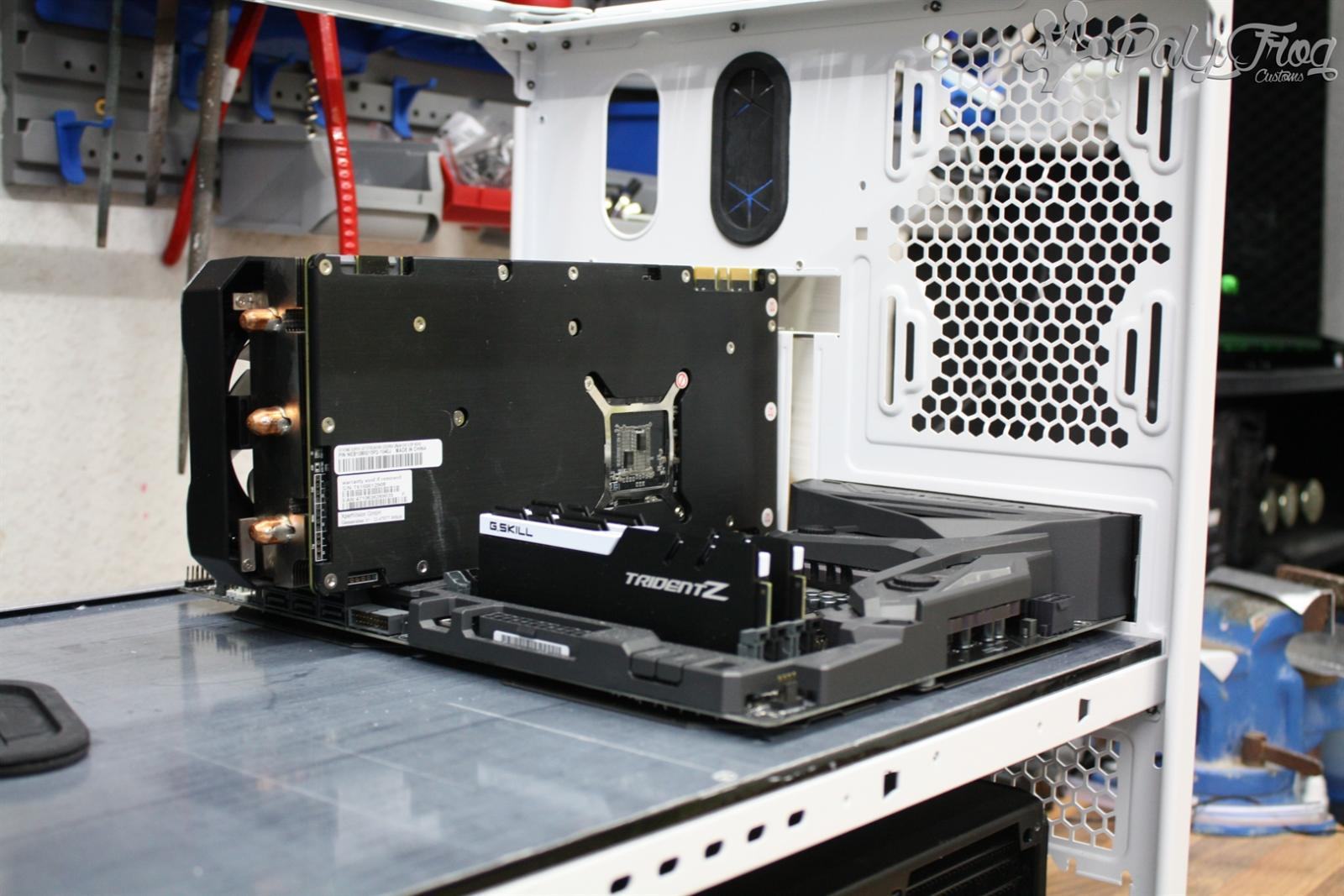

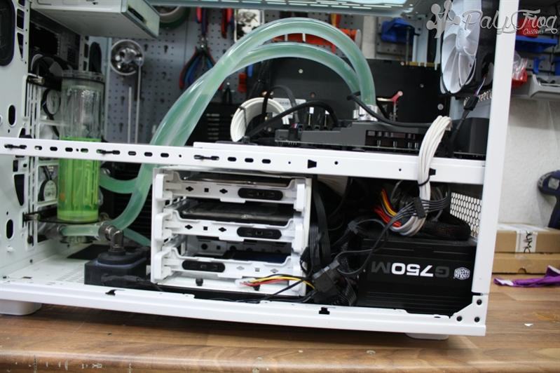

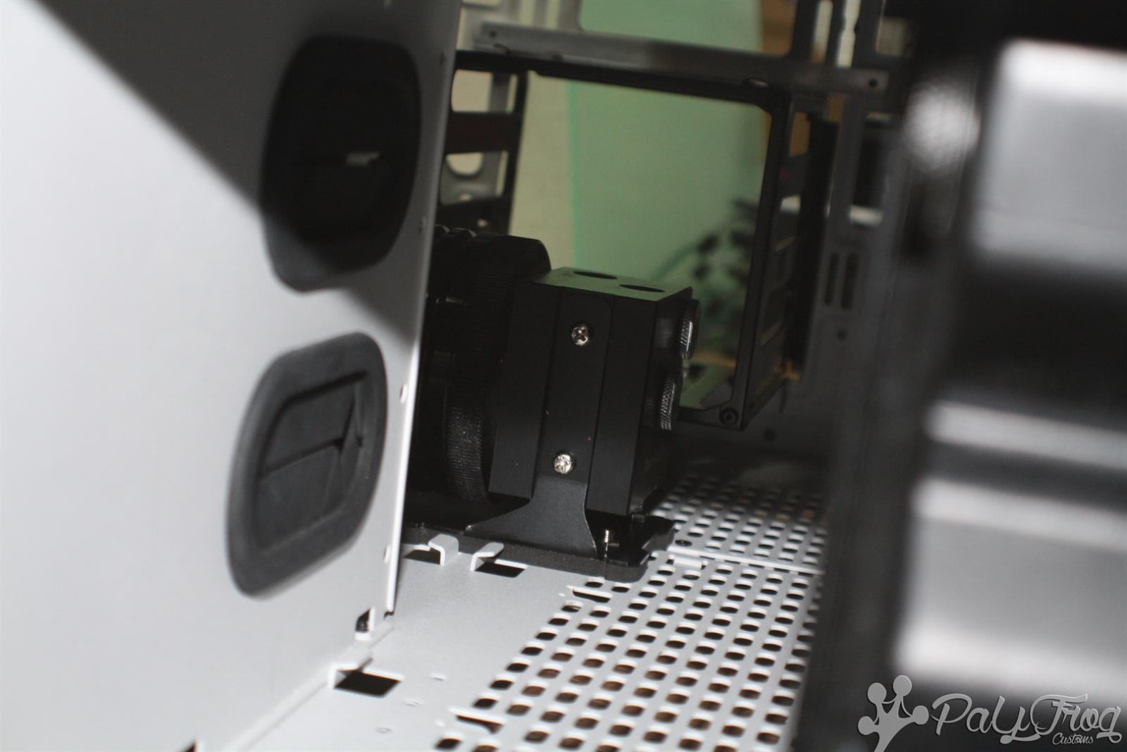

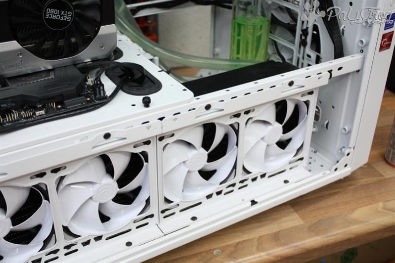

Ich habe mittlerweile die Seitenwände für die untere Kammer des Gehäuses fertig gestellt. Da ich noch keine Lüfter da habe, sind die Radiatoren testweise ohne Lüfter verschraubt.
Die Pumpe hat auch schon ihren Platz gefunden. Vorne habe ich den HDD Käfig bereits eingebaut. Damit man hinten die Radiatoren noch rein bekommt habe ich das Heck aufgeschnitten. Hier werden später noch Blenden zum Einsatz kommen um die Öffnungen zu verschließen.
Ich hoffe es gefällt euch.

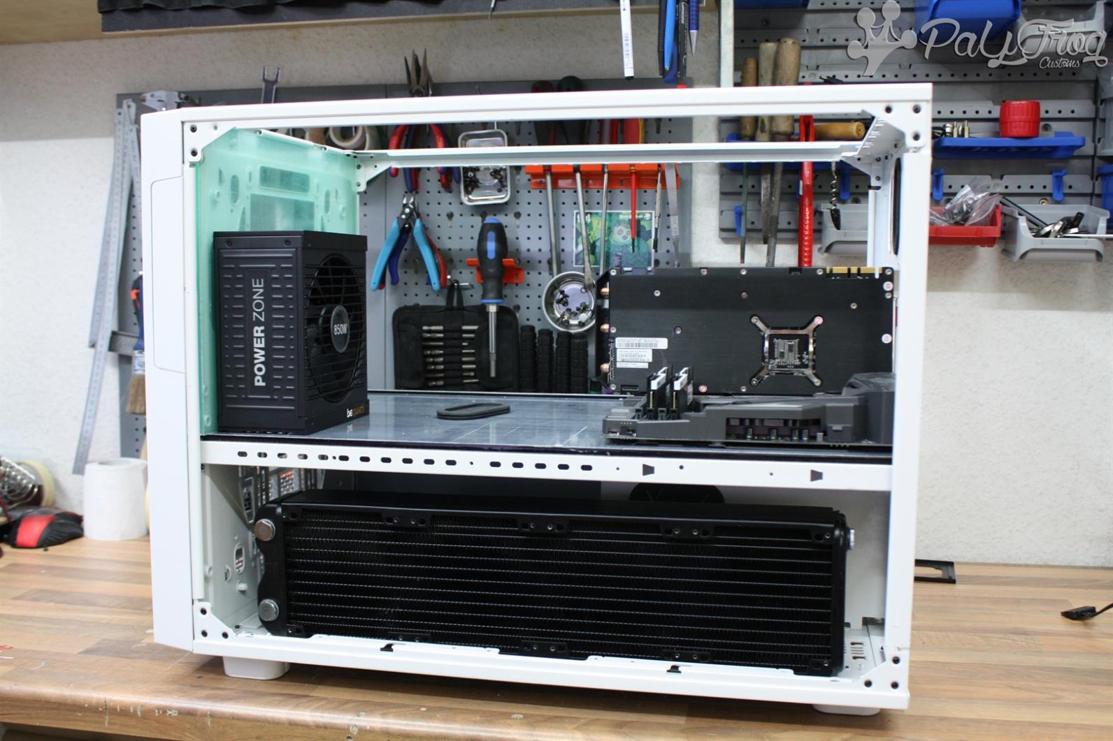

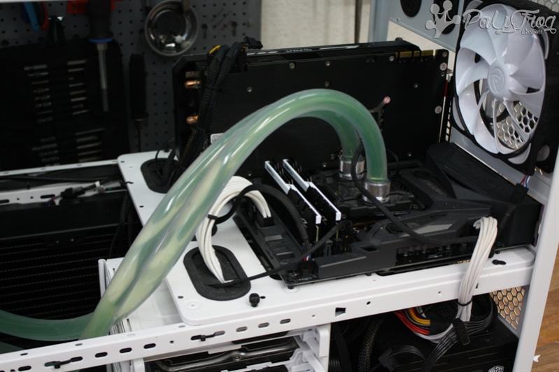

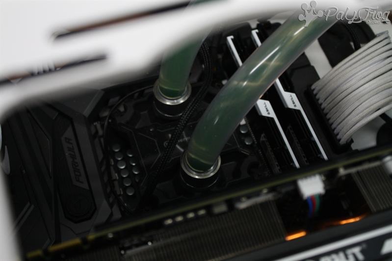

Es ist einige Zeit Vergangen seit dem letzten Update zu diesem Projekt. Das sieht man den "Progress Fotos" auch an. ;)
Abgesehen von dem bisschen Staub, was ist passiert? -
-Die Radiatoren (2x 480mm/60mm) samt Lüftern hat nun in der unteren Kammer Platz gefunden.
-Die Verkabelung wurde weitestgehend abgeschlossen (IO fehlt noch).
- Die Durchführung durch die Midplate ohne Gehäusedurchführungen wurden getestet; Dicht!
- Das System wurde befüllt.
In den kommenden Tagen werden die letzten Arbeiten abgeschlossen. Dann wird auch alles noch einmal vom Staub befreit.
