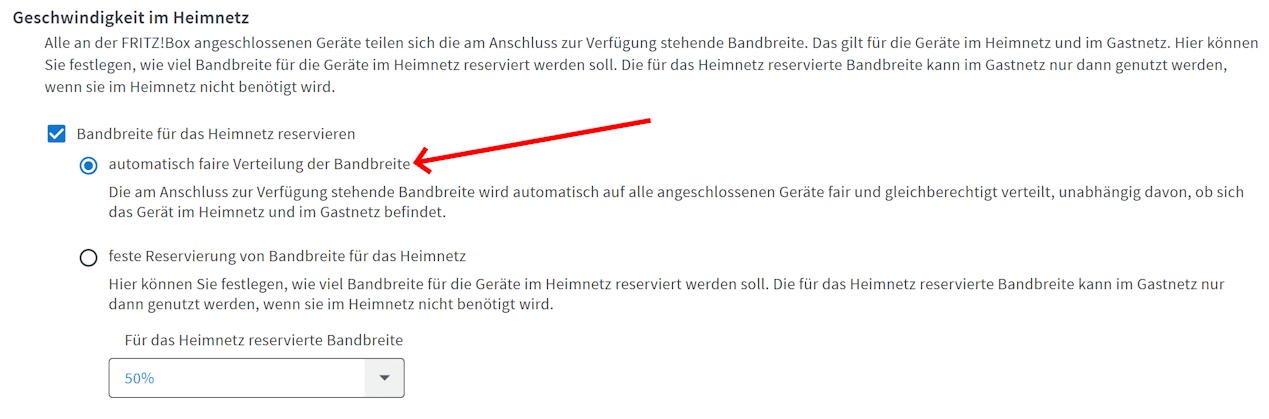

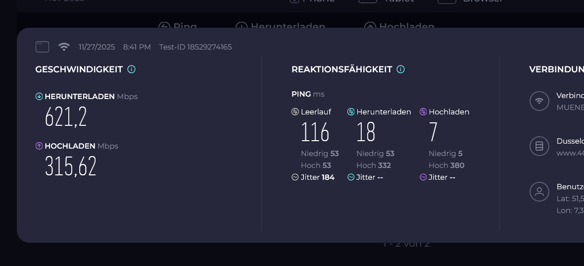

Ich habe auch Probleme mit dem Bufferbloat. Besitze einen Glasfaseranschluss 1000/500, eine Fritzbox 5690 Pro mit GPON Modul ohne Modem dazwischen. Ich habe derweil schon die Bandbreite versucht anzupassen ( best. 100 versch. Downgrade Einstellungen vorgenommen , jedoch ohne Erfolg ). Folgende Einstellungen habe ich in der Fritte vorgenommen: Direkte Verbindung via LAN Kabel CAT 8 ( PC zur Fritzbox). Priorisierung vorgenommen, autom. Bandbreite für das Heimnetz reserviert, EEE ist deaktiviert. LAN Ports stehen auf Powermode 1GB. Und ich habe auch probiert mal die Hardwarebeschleunigung zu deaktivieren. Nichts hat hier geholfen.

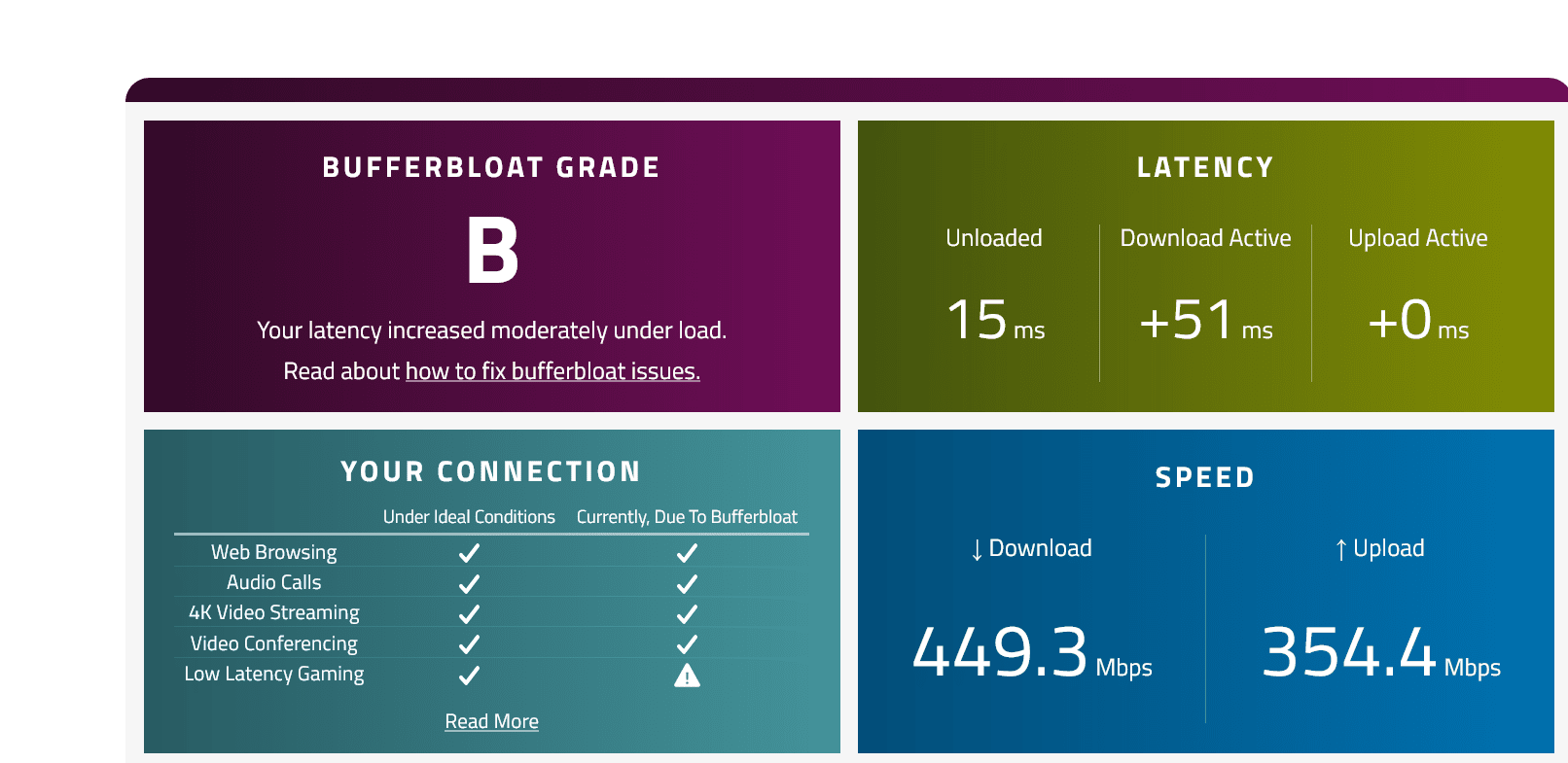

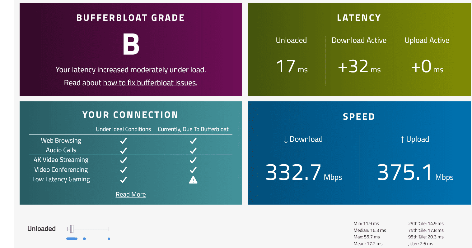

Z.B. bei der Einstellung 900/400 erhalte ich einen Bufferbloat Unloaded 16 MS, Download Active +31 MS, Upload Active +0...Speedtest Ookla gibt folgende bekannt: Downl. 870 Mbps, UP 384 Mbps, Idle Latency 7 MS, Down Latency 7 MS, Upload Latency 8 MS.
Der CMD Google Ping beträgt 9MS.
Welche Einstellungen kann ich noch vornehmen?? Habt ihr Tips?
Der typische Bufferbloat entsteht, wenn am Flaschenhals der Internetverbindung eine Überlast entsteht. Dann baut der Router eine Queue (Warteschlange) fürs WAN auf, und das Abarbeiten dieser Queue sorgt für höhere Latenzen. In der Fritzbox lässt sich diese WAN-seitige Queue durch „Bandbreite für das Heimnetz reservieren / automatisch faire Verteilung der Bandbreite“ minimieren, sodass dort kaum noch Bufferbloat entsteht.

Bei deinen Screenshots passt alles! Der Ookla Speedtest zeigt NULL Bufferbloat bei dir an. Du hast 7ms sowohl Idle, als auch im Upload/Download-Last. Hättest du Bufferbloat würde da zum Beispiel 7ms Ping und 50ms Download und 10ms Upload stehen.
Der Waveform Benchmark ist für eine Leitung wie deine nicht mehr geeignet. Du hast keinen nennenswerten Bufferbloat in deiner Leitung.

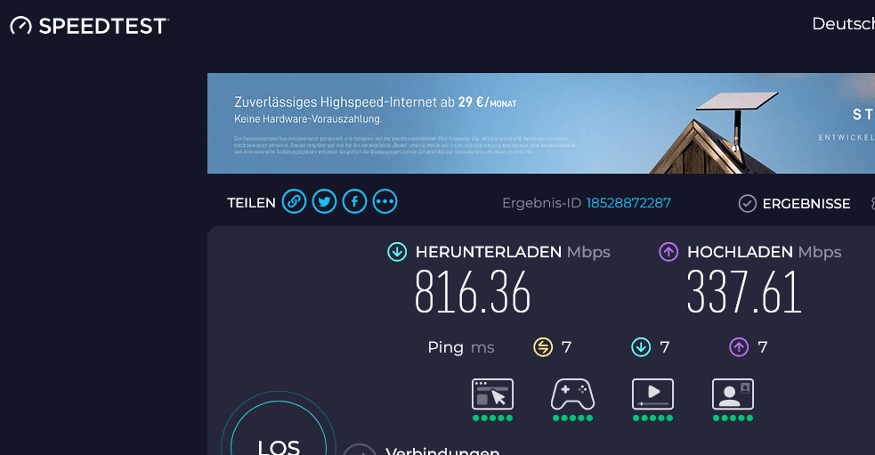

Dein Netzwerk entspricht dem Best-Case, was als Privatkunde in Deutschland möglich ist. Du hast laut eigenen Angaben eine FTTH 1000/500 Leitung mit einem leistungsfähigen Router, mit eingeschalteten Traffic-Shaping und dein Endgerät ist über LAN mit 2.5Gbit/s verbunden. Dein Ping über speedtest.net liegt bei 7ms und du hast nachweisbar keinen Bloat beim Upload und Download, das gesamte von dir verwaltete Netzwerk entspricht also dem Idealzustand. Die Basislatenz von 7ms ist überdurchschnittlich gut, deutlich besser als VDSL, Kabel oder 5G - verglichen mit anderen ftth Leitungen aber etwas unterdurchschnittlich. Die meisten ftth-Leitungen liegen bei rund 5ms. Da ist deine Leitung um 2ms schlechter und niemand kann mir weiß machen, dass man diese 2ms in irgendeiner Art in einem Videospiel merkt. Ich habe den Speedtest bei mir nochmal laufen lassen und habe 3-4ms, der Unterschied ist also gerademal 3ms zu dir.
Wenn du im Spiel 17ms hast, hätte ich im selben Spiel 14ms. Das macht absolut keinen Unterschied und 17ms ist für ein Online-Spiel ein erstklassiger Ping. Die meisten competitive Online-Shooter haben eine Tickrate zwischen 60 (17ms) und 128 (8ms), nur mal zum Vergleich. Noch eine kleine Referenz: Ich kenne den ehemaligen Overwatch Nationalspieler Sensotix persönlich und er hat 2018 den Gaming-PC mit WiFi 5 2x2 mit dem Router verbunden und hatte eine Ingame-Latenz von 30ms. Und der war 10 Seasons am Stück in den Top 500 Ranked Spielern und wie gesagt auch bei Turnieren dabei. Bei 17ms End-to-End Latenz von "ständigen Ghost Bullets" zu sprechen, spricht für viel Einbildung.

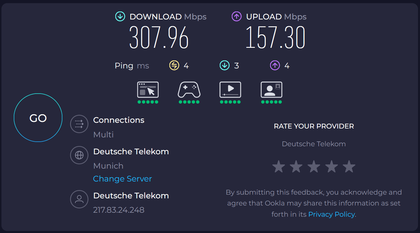

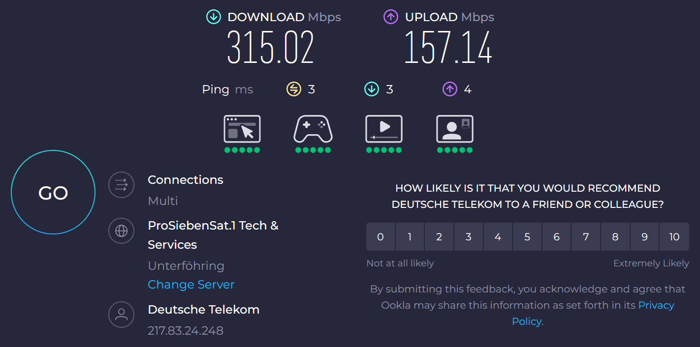

Es ist auf jeden Fall auffällig, dass du deutlich schlechtere Werte hast, obwohl du aus Netzwerksicht das selbe Setup nutzt und auch die selben Einstellungen gesetzt hast. Bei Speedtest trennen uns nur 4ms, das sollte nicht ins Gewicht fallen. Bei Waveform aber habe ich viel bessere, auch reproduzierbare, Ergebnisse und das, obwohl meine Tests gerade eben - am Freitag Abend - gemacht wurden. Ich bin mir nicht sicher, ob du in deinem Heimnetz hier noch Einfluss nehmen kannst, oder ob dein FTTH Provider hier etwas schlechteres Peering/Routing hat. Ich selbst bin bei der Telekom und habe diese Ergebnisse.

Hatte es heute nochmal gestestet. Alle Geräte im Netzwerk gespeert. Die Idle Latency ist heute wieder extrem hoch.
Leitung ist gedrosselt auf 850/ 350.
Hatte auch mal probiert auf 300/ 200, jedoch die selben Bufferbloat Werte. Hatte auch nix gebracht.

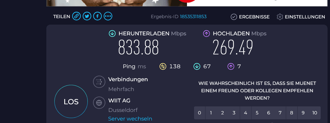

Speedtest:
Screenshot 2025-11-29 at 13-42-42 Speedtest von Ookla - Der umfassende Breitband-Geschwindigke...png

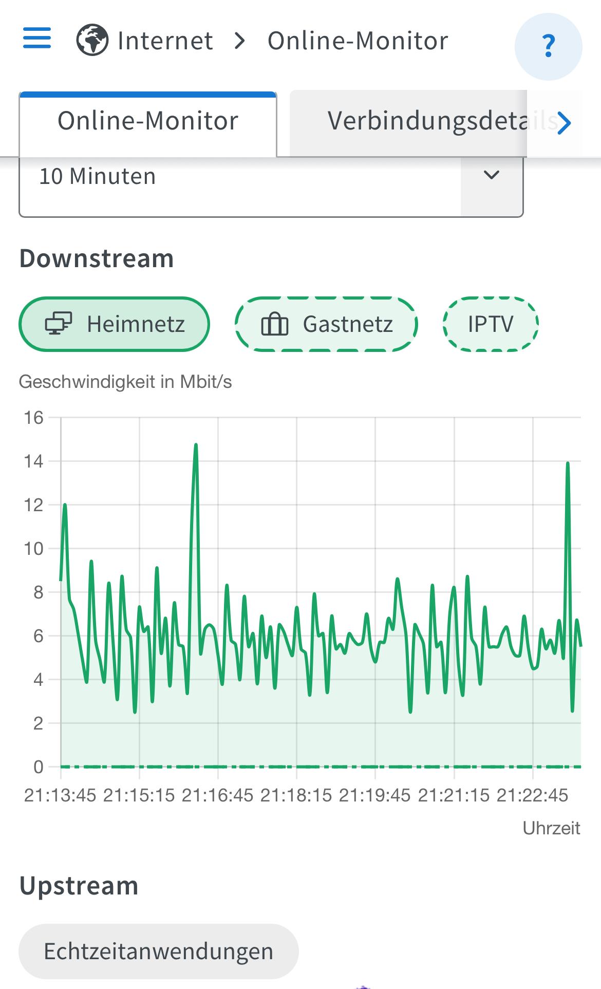

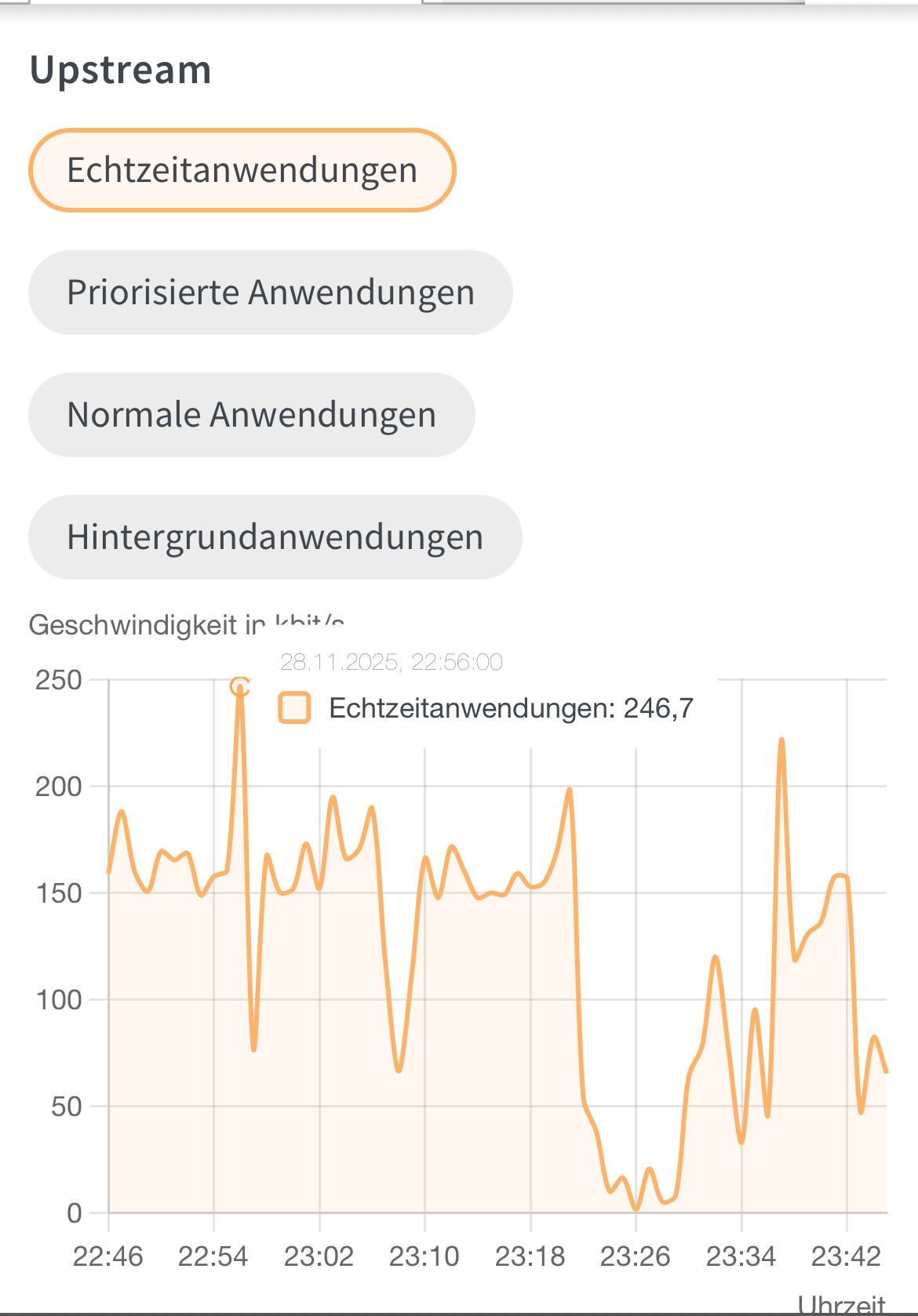

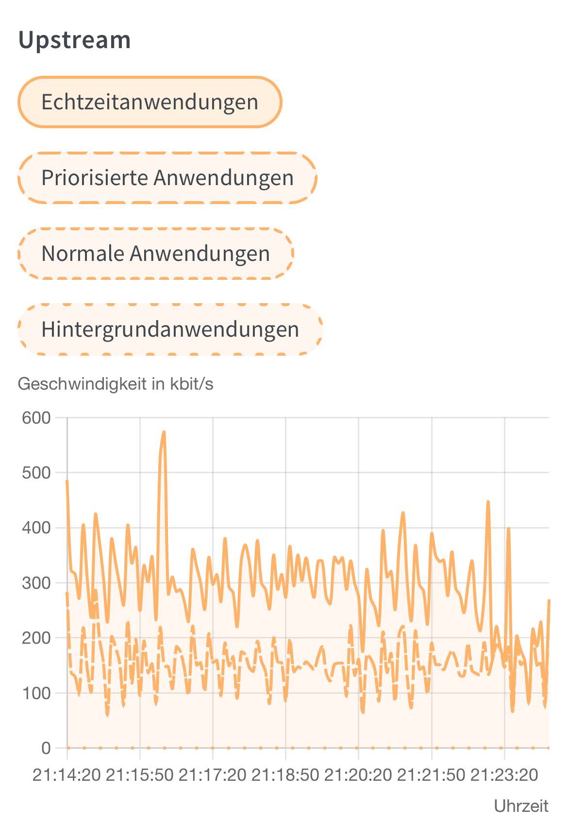

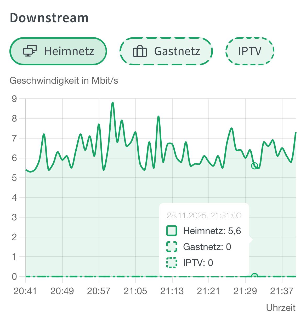

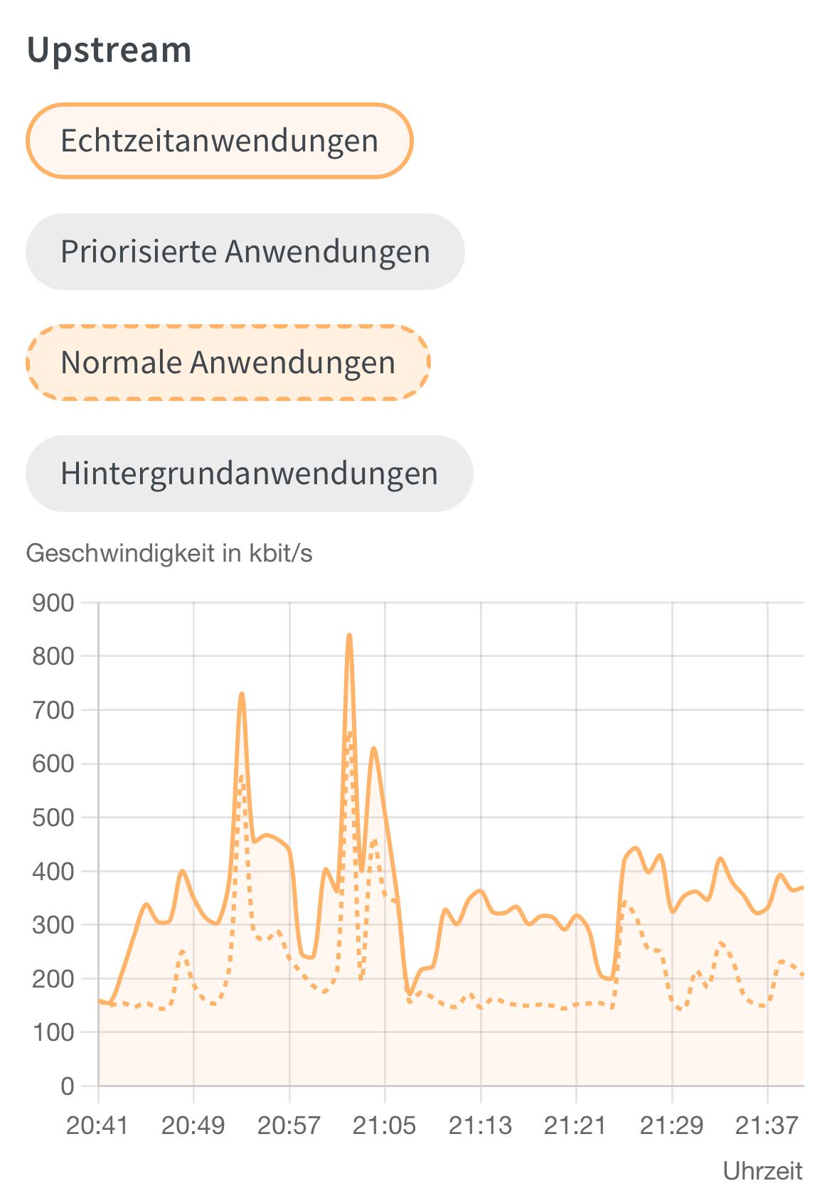

Habe gestern noch ein paar Daten ( aus der Fritzbox) beim Spielen (20;45-24:00) aufgenommen. Vlt. könnt ihr daraus irgendwelche Infos ziehen. Die Konsole ist als Echtzeitanwendung priorisiert.

Habe das Gefühl das die Fritzbox die Leistung von der 1GB Leitung nicht verarbeiten kann.
Wenn ich deine Diagramme richtig deute, dann langweilt die sich doch nur.
Ist halt schon möglich, dass dein Heimnetz gar nicht der Auslöser dieses Effekts ist, sondern das ganze außerhalb beim Provider passiert. Da kannst dann wenig machen, außer mal bei dem freundlich Support anfragen.
