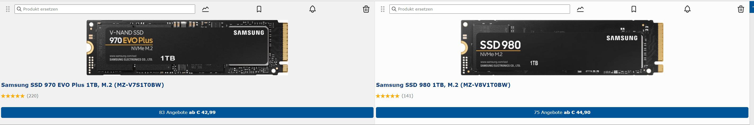

die 980 non EVO ist dramless. 970evo plus ist besser
Es geht um moderne SSDs.
Beide Modelle sind von Samsung, die 970 evo plus ist besser als die 980.
Erst die 980 pro ist besser als die 970 evo plus.

Wenn die SSD keinen DRAM Speicher hat ist Sie langsam. Wird als DRAM LESS bezeichnet.

die 970 evo plus ist sogar 2 euro günstiger.

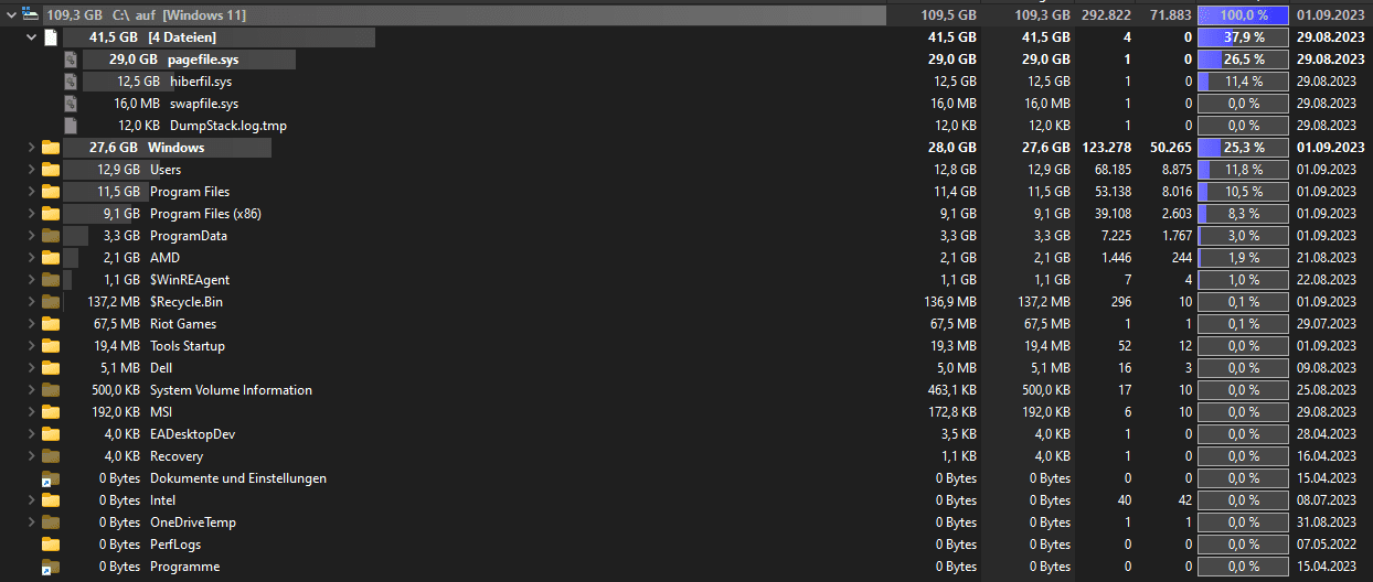

die 250gb geht alleine für windows "drauf".
pagefile ist in etwas so groß wie mein ram (32gb)
hyberfile kann man deaktiveren wenn man will.
ein ssd sollte man auch nicht vollknallen.
1-2 spiele der mittleren kategorie passen vll drauf dann ist ende.

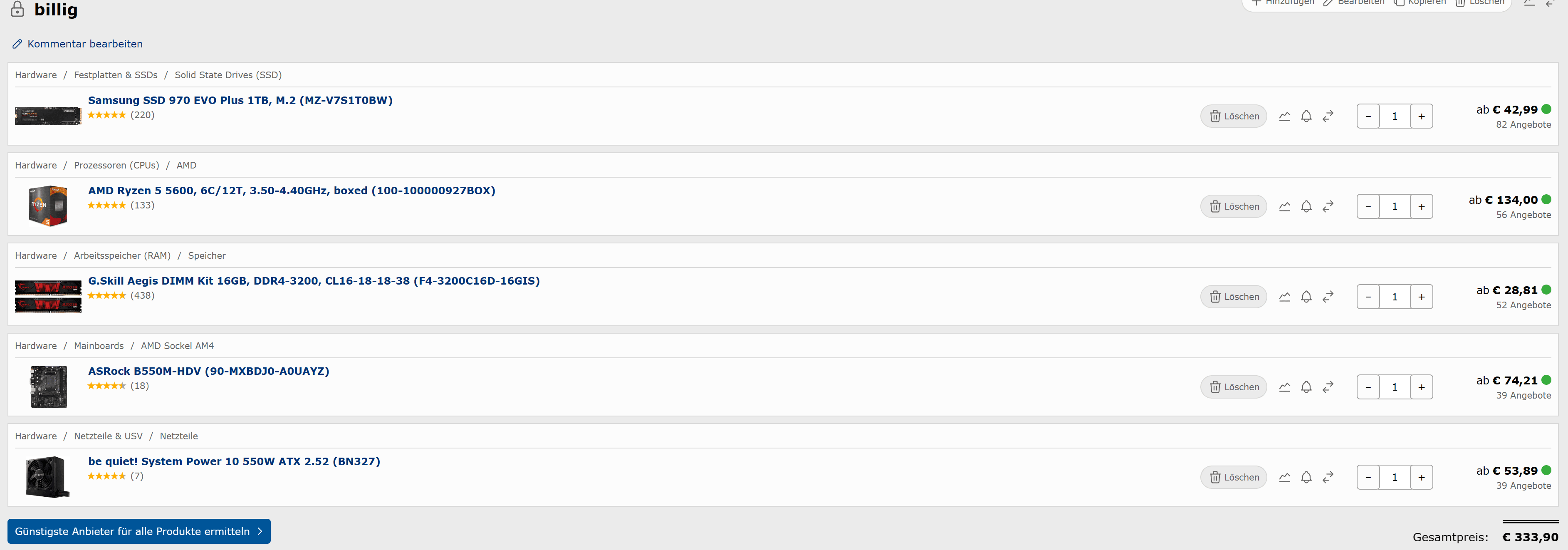

was hast du jetzt genau bestellt? Für deine 339,31 hättest du auch meine Liste mit einen 5600 nehmen können statt dem 3600! Ohne PSU waren das ca. 280€ und das deutlich bessere Sys.
