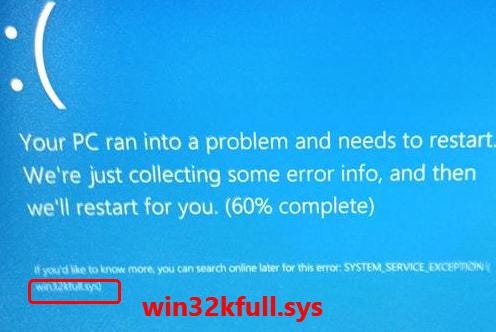

Ich habe bei meinem aktuellen PC Probleme mit Bluescreens
IRQL NOT LESS OR EQUAL
Unexpected Kernel Mode Trap
win32kfull.sys
Attempted Execute of Noexecute Memory
DRIVER_OVERRAN STACK_BUFFER
Es hat ewig gedauert am Wochenende bis ich es lösen konnte (dachte ich) Habe Windows Platte formatiert aber selbst im Win Installer hatte ich ohne ende Bluescreens, bis es irgendwann dann doch geklappt hat.

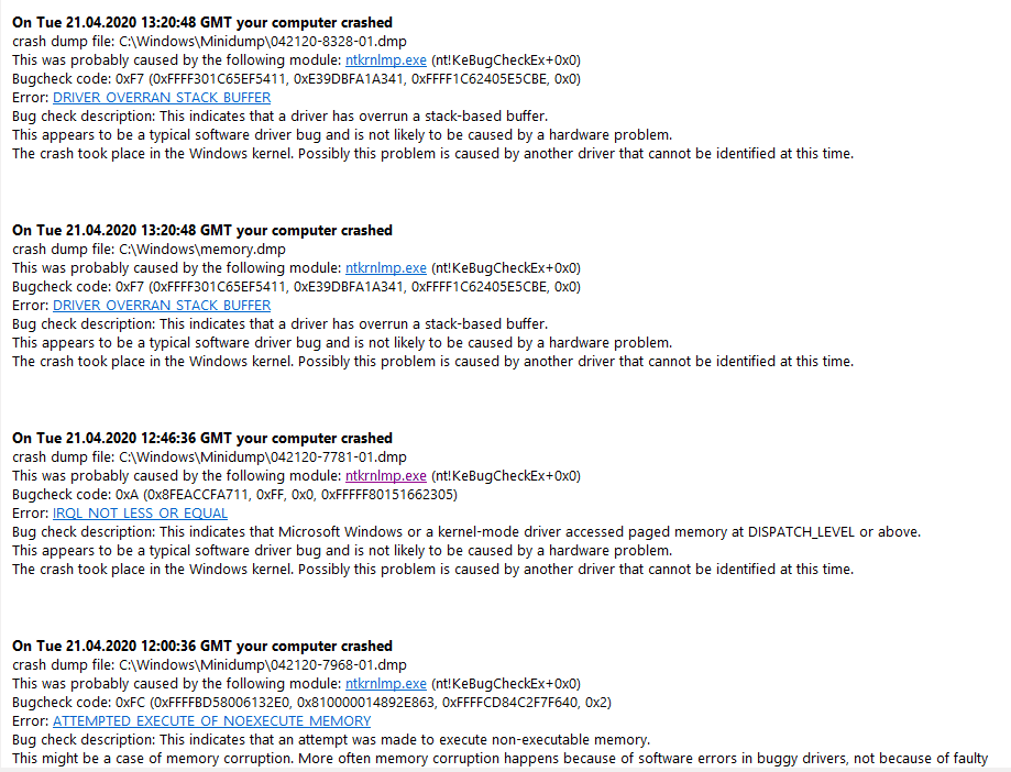

Dann habe ich den ram auf 2100Mhz laufen lassen und Manuell die Timings geändert und es lief, bis eben gerade da kamen mehrere Bluescreens "Attempted Execute of Noexecute Memory" und "DRIVER_OVERRAN STACK_BUFFER"
Ich bin mit meinem Latein am Ende. Gibt es Möglichkeiten noch etwas rauszufinden oder zu ändern?

EDIT: Als Anhang meine minidump file die letzten chrashes.

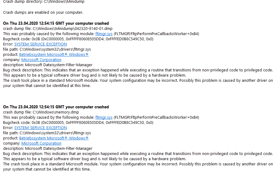

Geräte Manager ist alles up2date. Habe nochmal die nvidia treiber gelöscht und neu installiert, war auch keine Lösung. Neueste Bluescreens bringen jetzt aber nur noch diesen Fehler hier

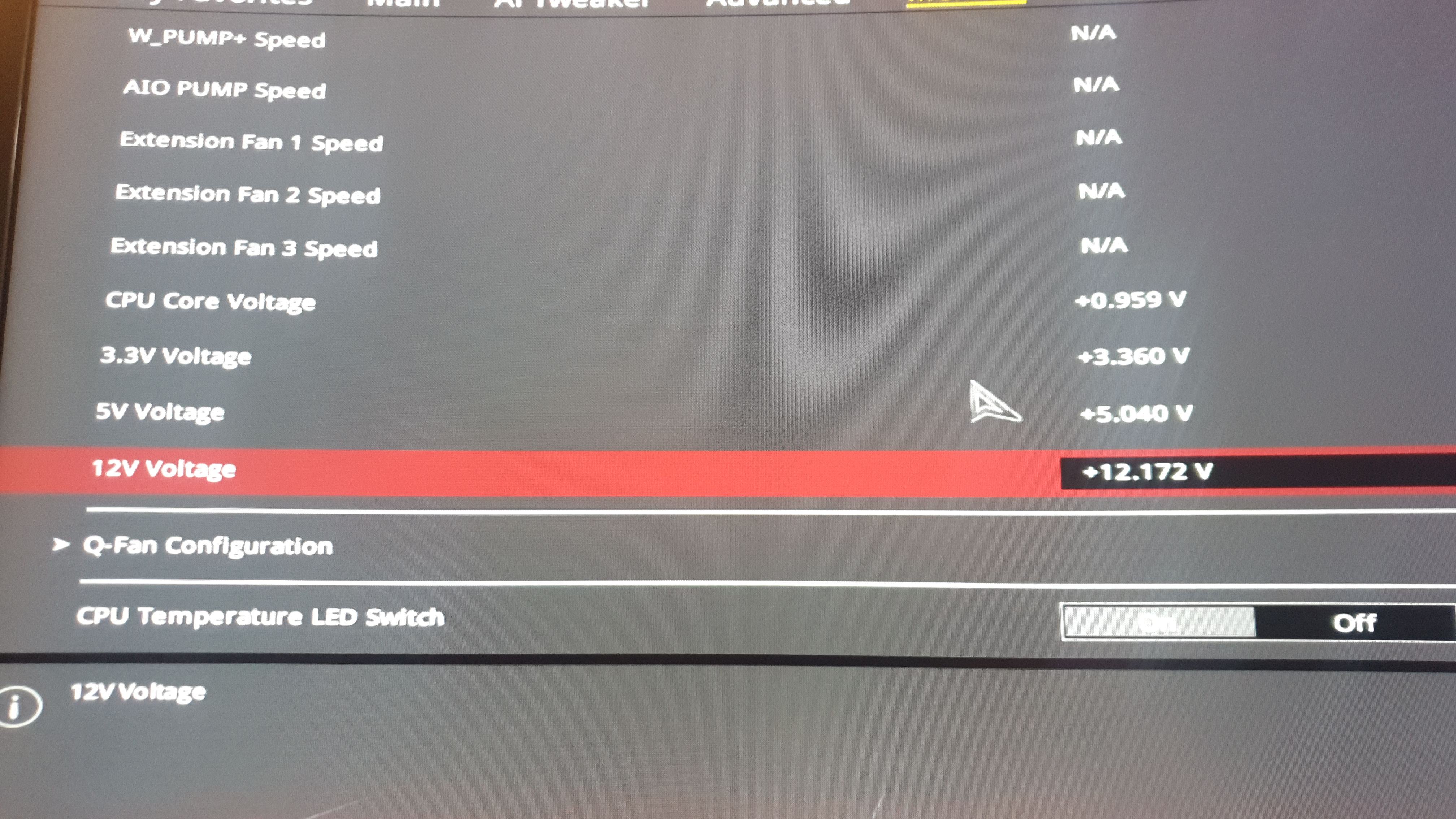

hat die gpu einzelne kabelstränge für die 8pin anschlüsse?
vielleicht ist es auch das netzteil.
du kannst mit einem hardware tool auslesen ob die spannungen für 12v, 5v und 3,3v im rahmen liegen.
oder im bios.
Spannungen sind alle i.O (siehe Bild)
Also denke ich zumindest das die alle gut aussehen.
