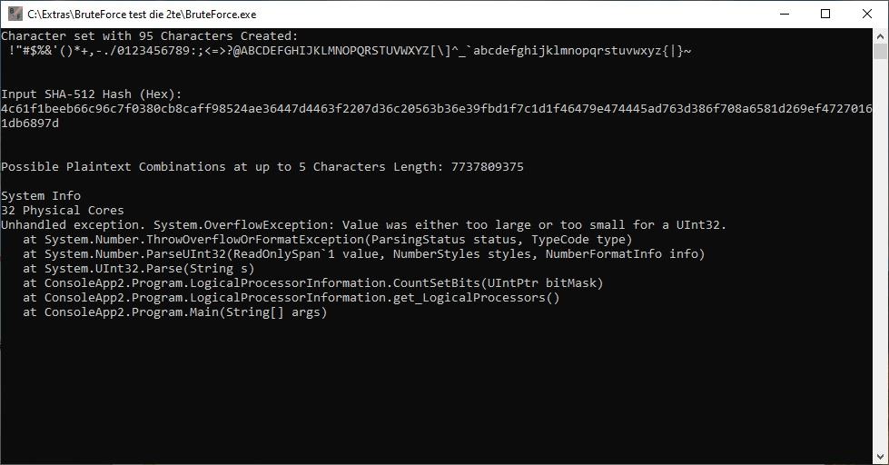

Die Version, die Du mir geschickt hast, stürzt nach wenigen Sekunden ab und erkennt nur 32 Cores

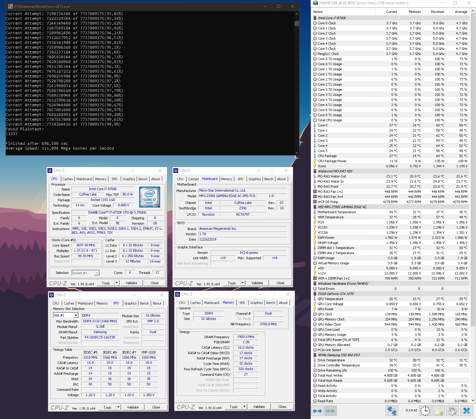

Yeah satte 11 Punkte mehr mit der neuen Version 0.11 :ROFLMAO:
111,097i7 8700K5 GHz @ 1,336v (load) mit WaKü2 x 16GB DDR4 3200 CL153800MHz CL16-17-17-32AG1M

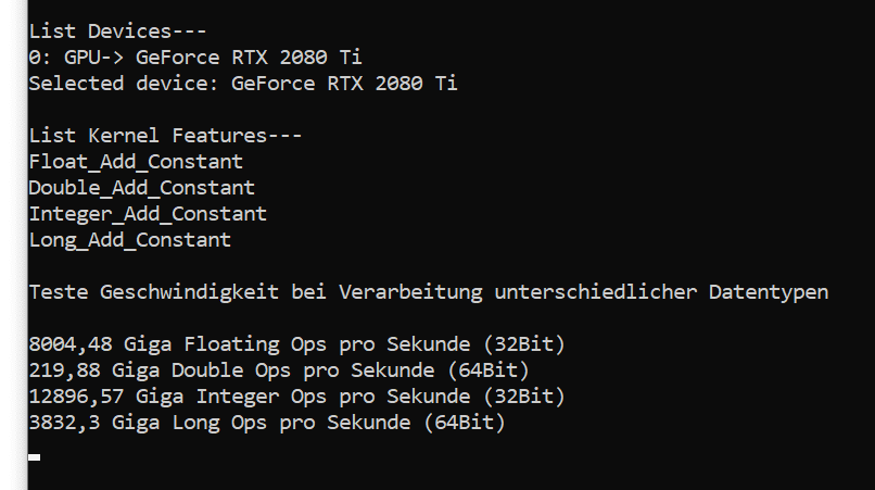

Interessiert hats mich ja schon lange... hier erste Gehversuche mit OpenCL. Ist über eine in C geschriebene API eingebunden. Spiele etwas mit der API herum, um zu gucken was ich so an Performance darüber raus bekomme und die Ergebnisse sind viel versprechend :)
De Operationen sind hochgradig trivial, im Endeffekt nur einfache Additionen mit den entsprechenden Datentypen, aber paar Interessante Erkenntnisse für mich gewonnen, wie zum beispielsweise welche Größe an von CPU an GPU übergeben Daten zu einer guten Auslastung führt etc. GPU geht sauber auf 100% Load und taktet auch hoch etc.
Warum die Double Geschwindigkeit so extrem in den Keller geht ist mir ein Rätsel, entweder liegt es an meiner rudimentären Implementierung (sehr wahrscheinlich) oder an der API (eher unwahrscheinlich)... ist für eine potentielle Implementierung aber zweitrangig, da ich primär mit Ganzzahlen arbeite. Mal gucken, ob ich darauf aufbauend was sinnvolles stricken kann.

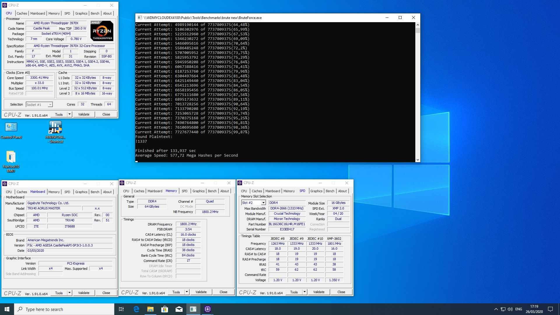

Ich hab mal nen 3970X laufen lassen - alles auf stock, nur XMP geladen und IF 1:1
577 MH/s | Threadripper 3970X | stock - ca. 3900 MHz Lukü | 4x16 GB DDR4 3600 CL16 | 3600 IF 1:1 | Kullberg
Sind übrigens diese RAMs, die aufgrund des Tests von Reous kaufen musste ;)
Das Gigabyte TRX40 Aourus Master macht übrigens keine Freude - deshalb kein OC.

Ich hab es nochmal beobachtet - er fängt mit 4 GHz an und geht dann mit steigender Temperatur auf 3,925 GHz runter. Durchschnittlich sind es ca. 3,95 GHz. VCore liegt durchschnittlich bei 1,22 V. Der Taskmanager zeigt 100% Auslastung an - also viel besser als bei der ersten Version.
Die Version, die Du mir zuletzt geschickt hast, stürzt übrigens auch auf dem 32 Core Threadripper ab. Kann es sein, dass Du für bitMask ne 32 Bit Variable genommen hast? Die muss 64 Bit haben.

Bei nvidia sind es bei Double precision 1:32 gegenüber Single precision, das ist Hardwareseitig gelockt, nur die Quadro Reihe kann 1:2.
Meine zwei Tahiti haben jeweils 1TFlops Double Precision ;)
Das liegt also nicht an deinem Code. ;)

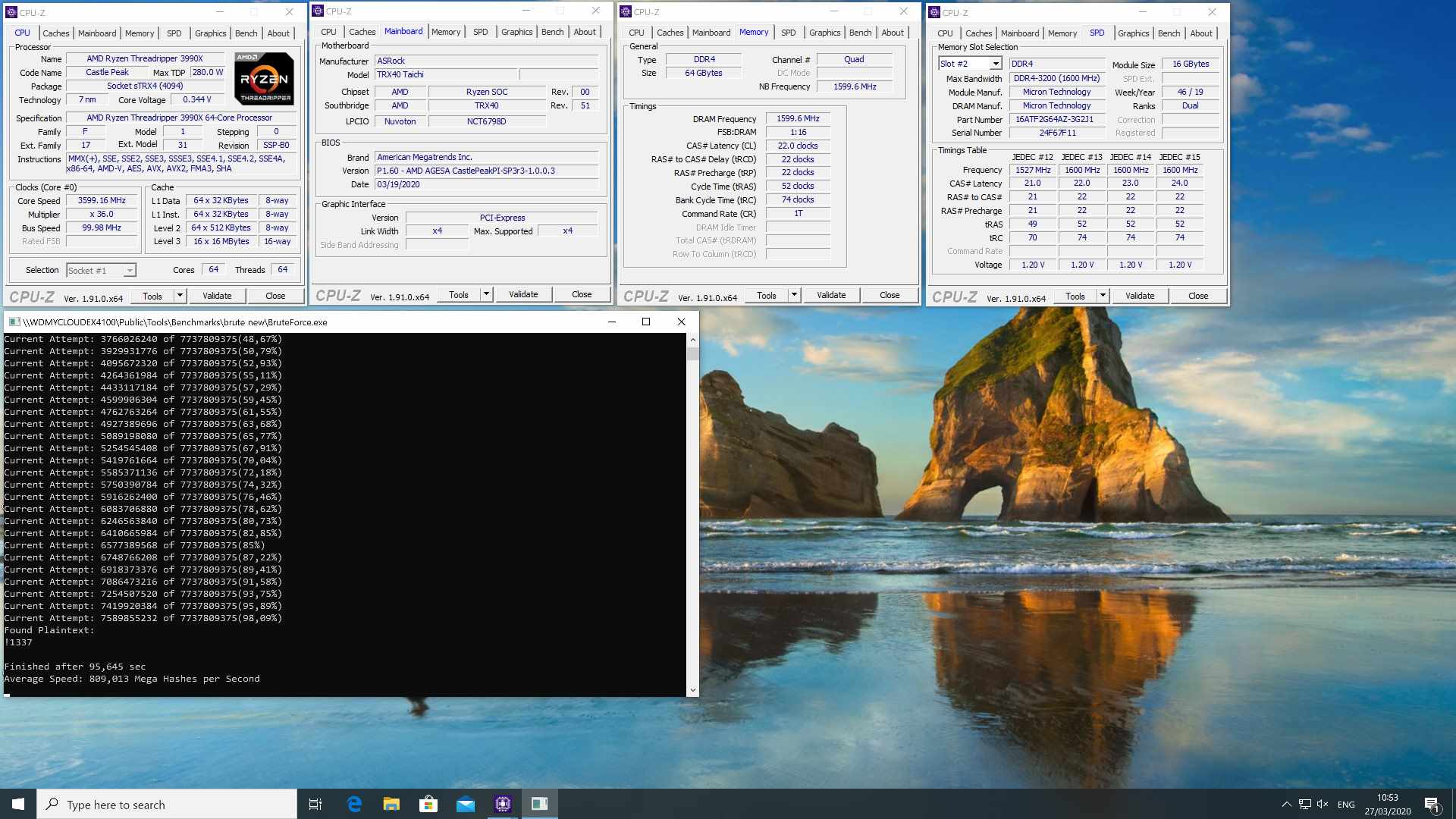

Und so sieht ein 3990X ohne SMT bei 3,6 GHz aus:
809 MH/s | Threadripper 3990X | 3600 MHz @ 0.968V Lukü | 4x16 GB DDR4 3200 CL22 | 3200 IF 1:1

Könnte mir gut vorstellen, dass der mit HT jenseits der 900MH/s landet :)
Aber einfach krass, was für eine rohe Compute Power die Dinger haben. Btw hat man einfach so 3970X und 3990X rumliegen? Wenn ja wo sind meine?! :fresse:

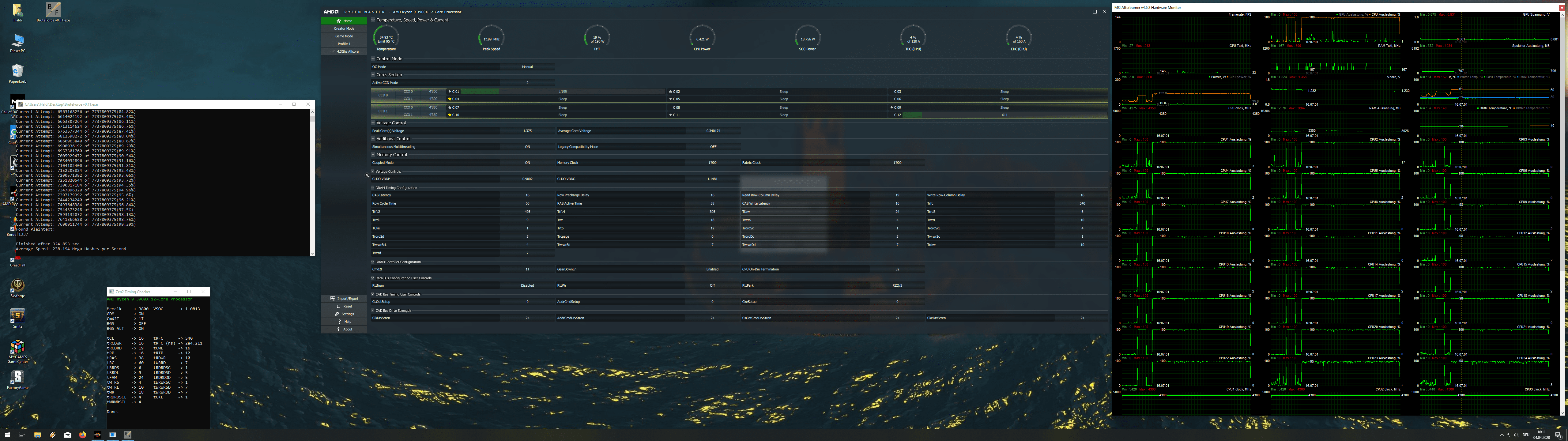

102,156Ryzen 17003,0GHz @ 0,9V @ Noctua NH-D152 x 8GB DDR3200 CL162933MHz 16-18-18-38-69CubeZero3485656

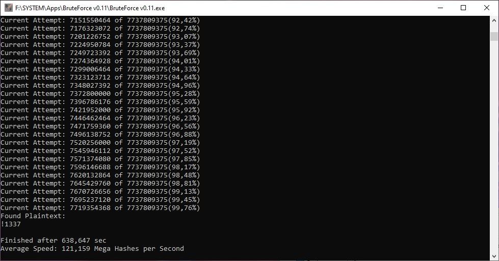

121,159Ryzen 36004200 MHz @ 1.100V Noctua NH-D152x8 GB DDR4 3600 16-16-16-361800 IF 1:1def
mal mit meinem 24/7 setup gebenched

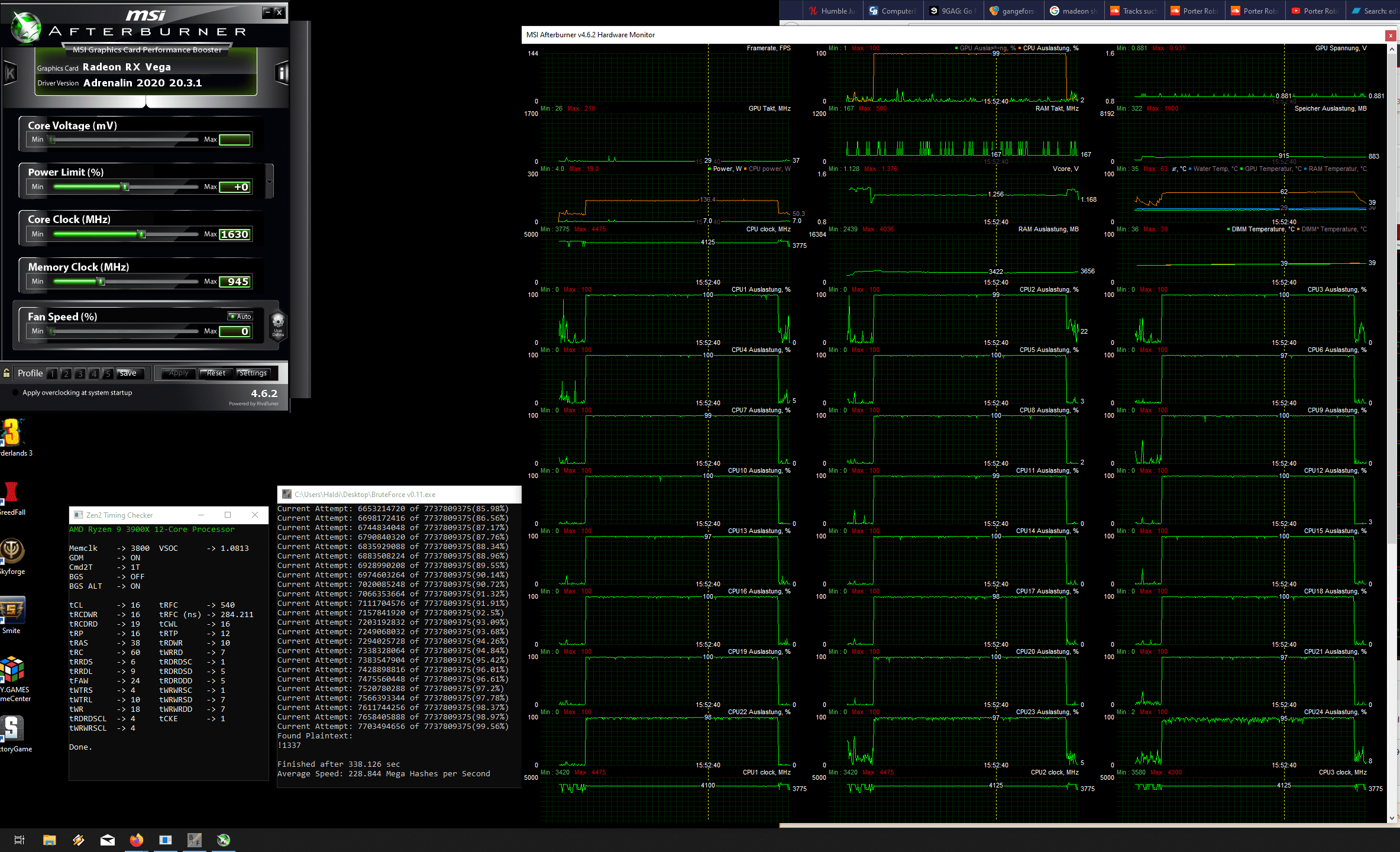

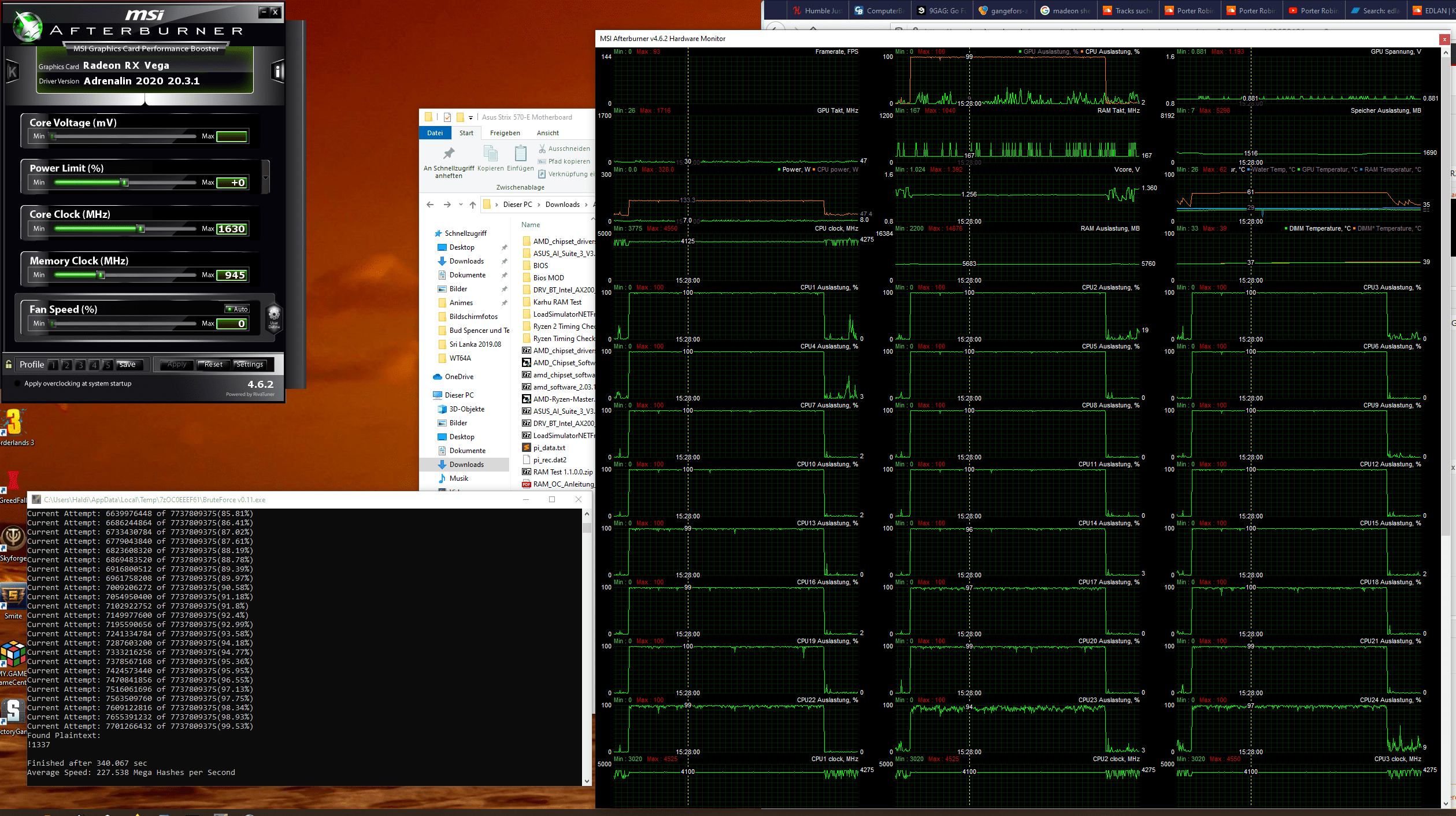

Mal kleinen run gemacht, dazu noch Firefox im hintergrund offen der Musik abspielt.
227.538Ryzen 3900X4,1GHz @ 1,25 mit WaKü2 x 8GB DDR3600 CL163600MHz IF 1:1Haldi
@the_patchelor
Warum schaffst du mit 4.3 mehr als ich mit 4.425??, das kann doch nicht sein, da ist doch was faul??
Oder geht der bench so dermaßen mit den RAM Timings ab??
Das ist ne sehr gute frage.... wenn ich da schon auf 227 komme mit 4.1ghz und die anderen 3900X mit 4.5ghz nur auf 229 ^^
Edit: Zweiten durchgang auf 3800MHz IF1900 gemacht, nicht soo nen grossen unterschied. Mal sehen ob ich mehr als 4.1ghz Allcore hinbekomme... hab PBO auf 190W erhöht und komme iwie nie auf meh mhz.
228.844Ryzen 3900X4,1GHz @ 1,25 mit WaKü2 x 8GB DDR3800 CL163800MHz IF 1:1Haldi
Edit2: Allcore Turbo 4.3ghz:
238.194Ryzen 3900X4,3GHz @ 1,232V mit WaKü2 x 8GB DDR3800 CL163800MHz IF 1:1Haldi
Denke das meine CPU nicht so gut ist und bei dem Takt einfach nicht mehr stabil läuft. /:
