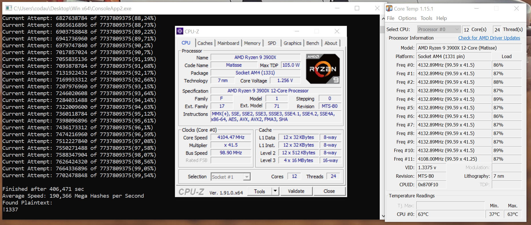

809,013Threadripper 3990X (SMT off)3600 MHz @ 0.968V Lukü4x16 GB DDR4 3200 CL223200 IF 1:1 Kullberg

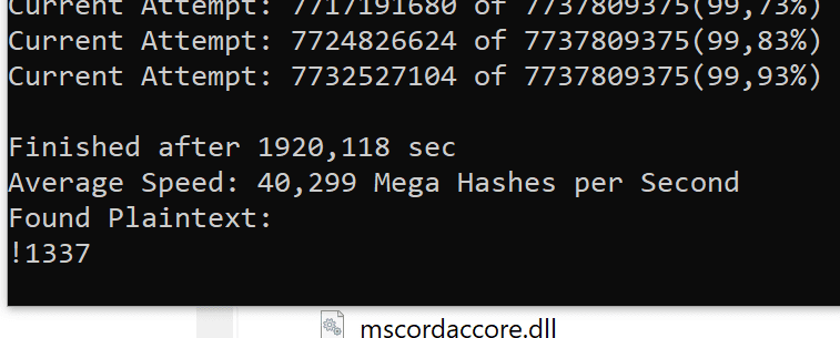

40,299i5 1035G4Stock8 GB DDR4 3766stockgongplong

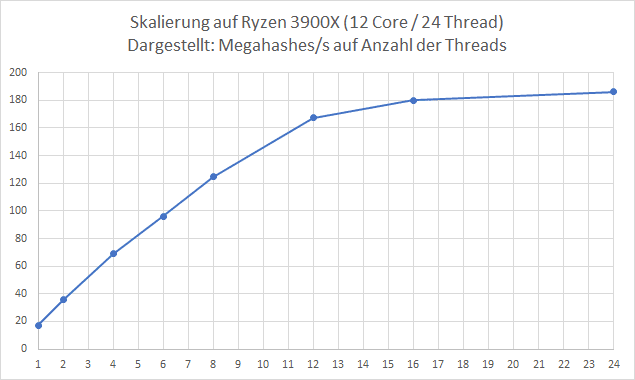

Nachdem das dann lief, habe ich den Code so umgeschrieben, dass diese Aufgabe parallel von mehreren Threads erledigt werden kann. Nach enttäuschenden ersten Resultaten (die Skalierung war mies) habe ich dann noch einige Stunden mit Optimierungen zugebracht, bis ich an diesen Punkt kam:
1 Hash beinhaltet hierbei : neuen Input erzeugen, Hash berechnen, vergleichen mit Ziel Hash. Daher unter Nutzung aller Threads kann ich bis zu 186 Millionen Kombinationen pro Sekunde durchprobieren.
Noch nicht perfekt, aber sowohl die 12 Kerne skalieren fast linear und auch Hyperthreading bringt noch etwas über 10% mehr Performance.
Ja und hier hätte ich gerne mal geguckt, wie es auf anderen CPUs so skaliert!

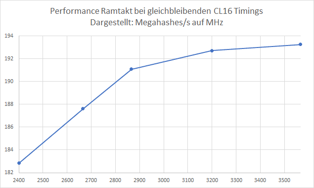

Nachtrag: Die Skalierung mit dem Ramtakt habe ich auch mal getestet. Auch dieser auf diesen spricht das Programm durchaus gut an. (CPU auf 3,8GHz fix für den Test)
Wie gesagt, das Programm ist noch alles andere als Fertig, aber es läuft soweit und liefert konstante Resultate. Es ist voreingestellt auf einen Zeichensatz mit 95 möglichen Zeichen und alle Kombinationen bis 5 Zeichen Länge, was ungefähr 7,7 Milliarden Kombinationen bedeutet. Entgegen einer Echtwelt Anwendung habe ich es so eingestellt, dass er die 7,7Mrd Kombinationen auch nach gefundenem Treffer zu Ende rechnet. Auf dem Ryzen 3900X brauche ich dafür dann ca 6 Min und 54 Sekunden bei 24 Threads. Singlethreaded braucht es dafür schon über eine Stunde...

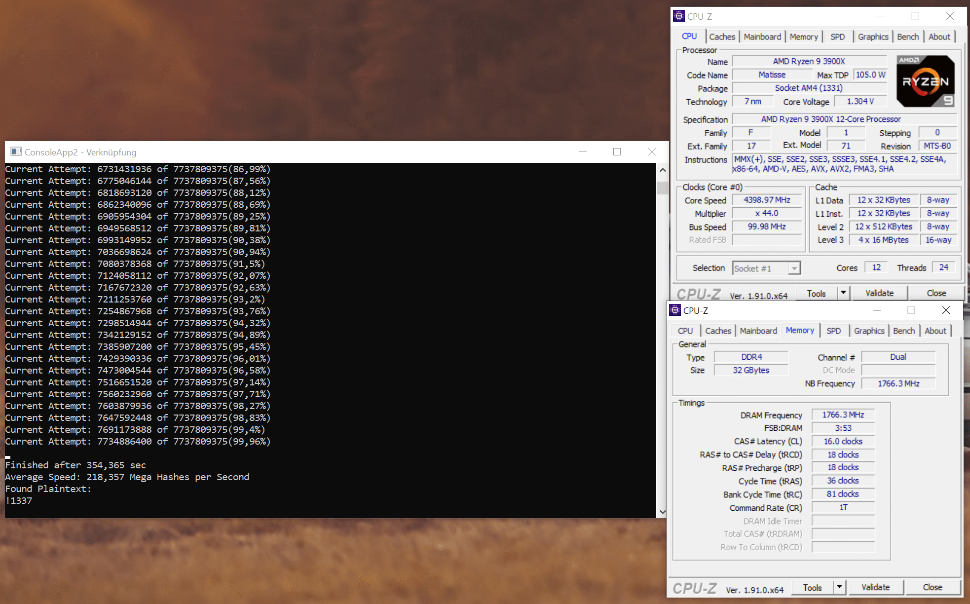

dann will ich auch mal mit nem run, ohne Hintergrund Tasks, etc.

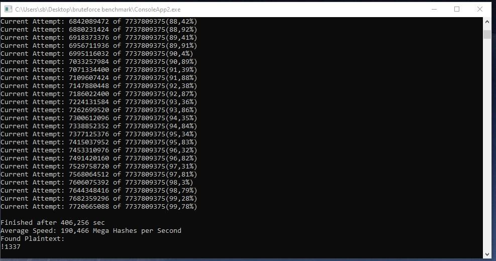

190,366 MH/s - Ryzen 3900X - Stock Turbo @ -0,1,25v und WaKü - Janchu88

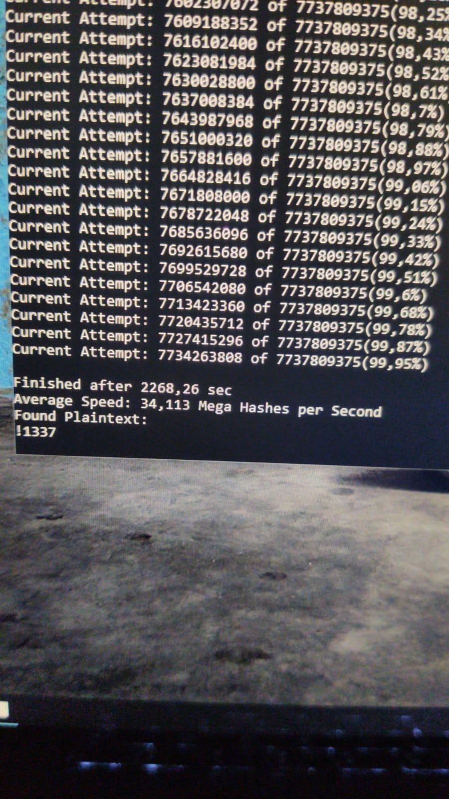

Hier ein i7 8700k @ Stock run (kam via whatsapp)
Und 2 weiter via whatsapp

So... ich hab auch ein Update. Zunächst ein Paar Worte Testen der Ram Geschwindigkeiten und dann ein Nachtrag Score meinerseits ;) . Vorweg: Hatte ohnehin noch Probleme mit meinem Ram nach Ersteinbau und habe mich dann heute nochmal ausführlich mit selbigem beschäftigt... es hat sich gelohnt. Später mehr dazu.
Habe um die Messgenauigkeit etwas zu erhöhen den Ryzen auf 3,8GHz fix gesetzt und dann bei den verschiedenen Geschwindigkeiten je 3 Runs gemacht und nen Mittelwert gebildet. Die Infinity Fabric habe ich jeweils 1:1 zum Ram betrieben, da das die beste performance geben soll. Hier das Ergebnis (auch im ersten Post hinzugefügt):
wie man sieht macht der Ram Takt selbst bei verhältnismäßig moderatem CPU Takt durchaus einen Unterschied von bis zu knapp 5%. Je schneller die CPU wird, desto denke besser wird es auch nach oben hin skalieren. Stuzig wurde ich, da der Ryzen 3600 hier extrem gut im Kurs lag und ich ihn etwas zu stark im Vergleich zu meinem 3900X fand. Für mich kam nur der bessere und schnellere Speicher als differenzierendes Merkmal in Frage (verstärkt durch den Umstand, dass meine Settings suboptimal waren)
Alle Probleme beseitigt, Dual Channel läuft nun und die Performance ging richtig gut hoch, Ryzen scheint schnellen Ram tendenziell sehr gut nutzen zu können. Statt der ehemals DDR2866 Singlechannel nun auf DDR3533 Dualchannel und die Infinity Fabric auf 1:1 bei 1766MHz gesetzt. Dazu mal 4,4GHz Allcore und siehe da, es gibt nen mächtigen Schub nach vorne. :bigok:

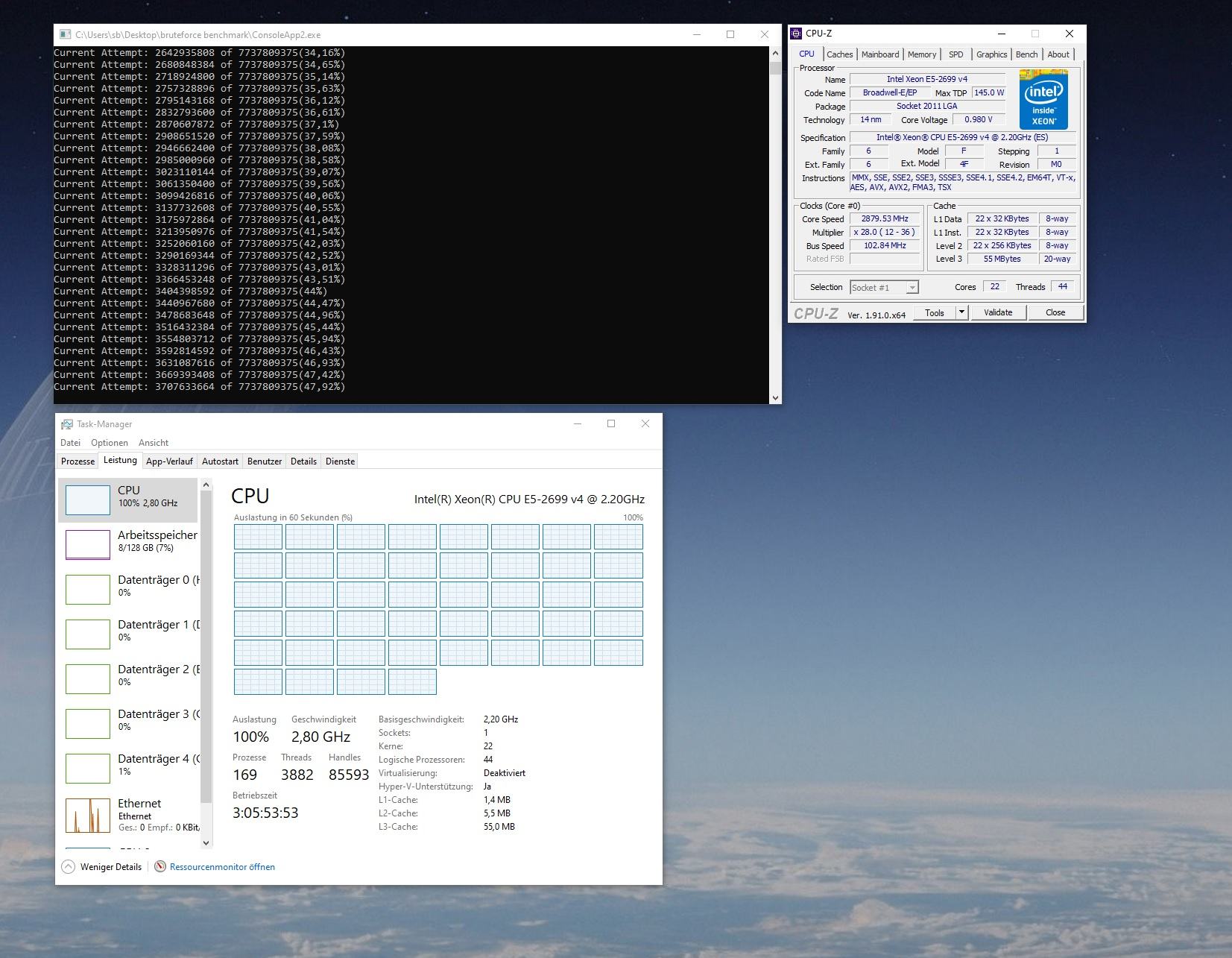

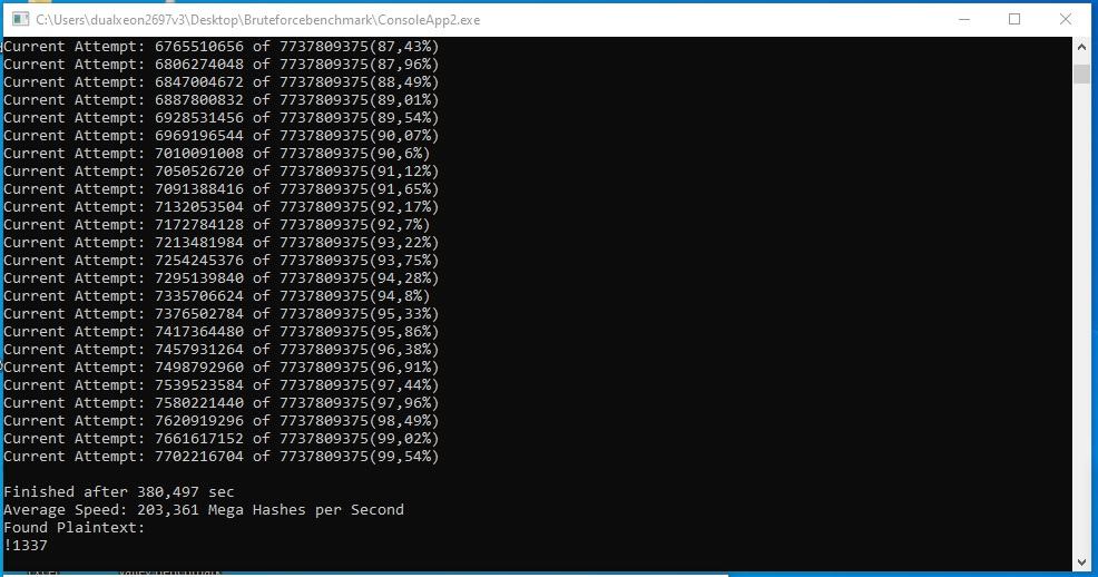

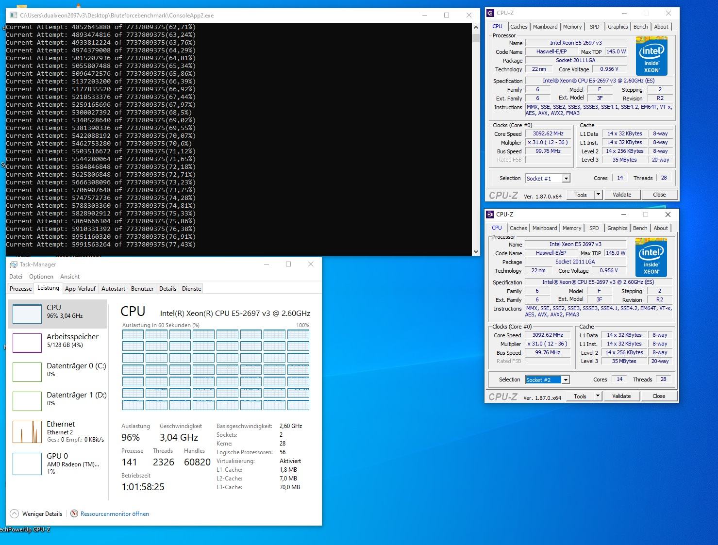

Ich habe mal meine beiden Xeon Systeme drauf los gelassen:
2 x Xeon 2697v3 (ES) @ 3,1Ghz, 128GB DDR3 Ecc reg 2133 15-15-15-36 1T
Xeon 2699V4 (ES) @ ~2,88Ghz, 128GB DDR4 ECC reg 2460 15-15-15-36 1T

Bei mehr Cores begrenzt übrigens der Speicher - auf nem 3990X (SMT ausgeschaltet) zeigen die Cores nur 40% Auslastung.

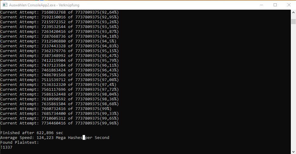

Hab nochmal nach nem frischem reboot laufen lassen:
124,223 MH/s | Bullseye13 | AMD R7 2700 @ 4.2 Ghz | 4x8 GB DDR4 @ 3533 CL14
