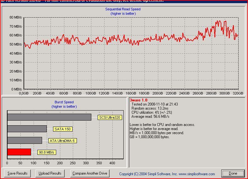

Ich habe mal HD Tach laufen lassen. hier das Ergebniss:
So wie ich das Interpretiere Kann das System zwischen 25-56 Mb pro Sekunde
im Durchschnitt übertragen. :eek:
Der erste Durchgang war der Quickbench mit 8 MB zones und
der zweite Durchgang der Longbench mit 32 MB.
Dann brauche ich wohl nicht weitersuchen......:(
Oder habe ich das Schaubild falsch interpretiert?
Grüße

> Was spricht gegen den Explorer?
Mit dem Explorer oder mit Samba ist das so langsam - ganz normal.
Das wird jeden Monat mal wieder neu hier durchgekaut...
Du solltest FTP, z.B. Filezilla, nehmen.
Das zweite Bildchen ist doch ganz gut.
Sata hast Du wohl nicht? Es gibt einfache Controller für 10 - 20 Euro und 640GB Platten für ca. 65 Euro. Dieses blöde Raid braucht kaum jemand wirklich.
(Die großen F1 von Samsung vertragen sich nicht mit Gigabyteboards mit Quad-Bios.)

Ne, da hängen noch IDE Platten dran.
Ich möchte die Platten schon gespiegelt haben. Daher RAID.
Weil sie nicht so gross sind (160 GB) habe ich halt ein Raid 5 draus gemacht.
Ich werd es mit filezilla mal probieren.
grüße
so,
habe noch mal in der Anleitung geschaut.
In einem Nebensatz wird dann auch erklärt, dass die NIC am PCI-e hängt.
Heute Abend werde ich ne RAM Disk probieren.
Das Ergebnis teile ich mit.
