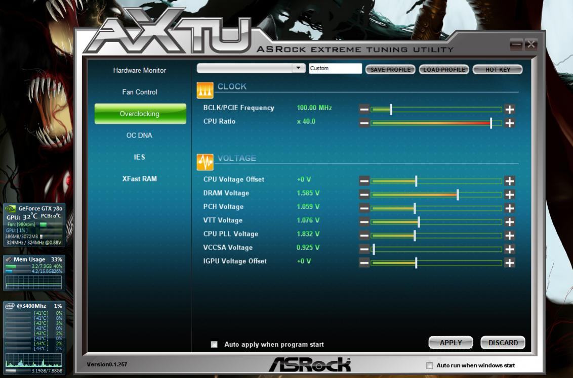

habe hier mal ein screen gemacht vllt kannst du mir sagen ob das so ok ist bin neu beim OC :d clock.jpg
Da geht noch mehr. Du hast ja immer noch nicht an der CPU Spannung gedreht :fresse2:
Und die Dram Spannung kommt mir mit über 1.500V hoch vor. Gefährlich ists aber nicht.
temp im idle interessiert nicht. mal nach 10 Minuten prime gucken. Wenns dann OK ist wird auch im Alltag und im Sommer kein Problem auftreten.
also soll ich mal auf 150V Spannung drehen?
und kann ich da auch ganz sicher nix schrotten ? XD
also das CPU VOLTAGE OFFSET?
wat 1,5 für 4Ghz oder meinst +150mV is aber beides zuviel
edit: ging ja um RAM :rolleyes:

Bitte mach das OC net mit so nem Drecks-Tool, sondern direkt im BIOS.
DRAM sollte max. 1,55V sein. Intel gibt da 1,5V +- als Grenze vor.
