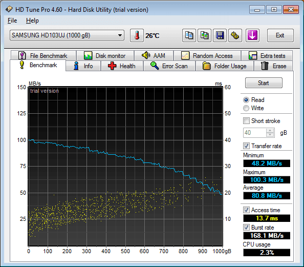

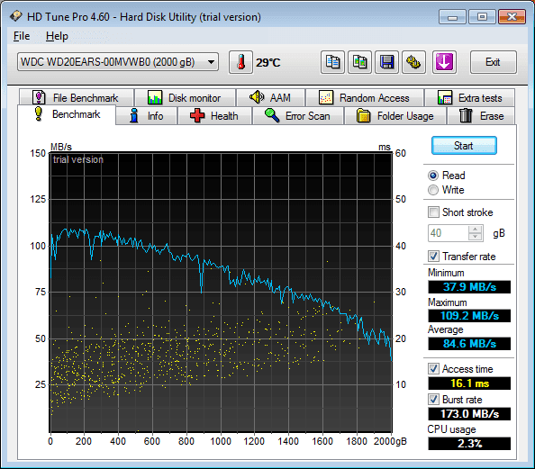

Jetzt hab ich die Beiden mal gebencht.
Könnt ihr mir sagen ob die WD ECO wirklich so viel langsamer ist als die F1 ?

Die Platten sind bis auf die Einbrüche der WD ungefähr gleich schnell bzw.langsam.
also die "einbrecher" bei der wd liegen daran, dass das system zugriffe auf die platte macht während des benchmarks.
allgemein ist die wd eco reihe aber nicht wirklich als systemplatte tauglich.

Die Spinpoint F1 rotiert mit 7200RPM während die WD Green (nix ECO) nur mit 5400RPM rotiert, in den Transferraten kann die WD vielleicht noch mithalten, aber im Zugriffsbereich braucht sie im Normalfall länger auch wenn sie ne höhere Datendichte hat.

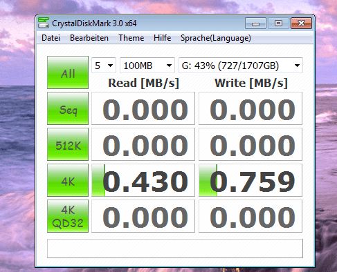

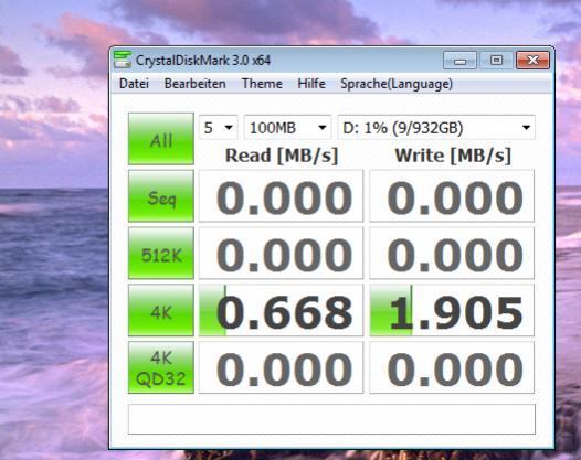

Hast du mal die Transferraten im Random 4KB gemessen mit CrystalDiskMark.

5 Durchläufe und 50MB Größe ? was hast du denn da eingestellt wir reden schon vom gleichen Programm CrystalDiskMark ? Poste am besten mal ein Screenshot von dem Programm vor allem der 4KB-Benchmark ist hier interessant, da der dem System-Betrieb näher kommt als sequentielles Lesen/Schreiben.
Die HD Tune Werte sind zudem nicht vergleichbar .. das alte HD Tune kommt nicht mit Platten >1TB klar, sieht man sehr gut an der Zugriffszeitmessung.
Bitte das aktuelle HD Tune Pro verwenden.
Wenn noch nicht geschehen, in den Einstellungen von HD Tune den Schieber auf Accurate und die Block-Size auf 8MB.

Hier die 4K CrystalDisk Screenies.
Links ist die Samsung, rechts die WD.

Wobei deine 2TB HDD zu 43% voll ist, und die 1TB leer. Daher kann man das auch nicht so gut vergleichen.
EDIT: Hm, hast du noch ne 150GB Partition für das OS auf der 2TB? Wenn ja, dann könntest bei der partition mal testen

tjoa von vergleichbarer Geschwindigkeit kann man in dem Fall ja wohl nicht mehr sprechen ;)
Im allgemeinen kann man sagen, die optimale Konstellation besteht aus einer SSD oder flotten 7200RPM-Platte mit idealerweise einem einzelnem Platter (z.B. Samsung F3 500Gb) als System-Platte und einer WD Green oder Samsung EcoGreen als Storage-Platte.

Hier nochmal HD Tune Pro Screenies :
An den beiden Screenshots sieht man gut die höhere Zugriffszeit der 5400rpm Platte.
Gerade die Zugriffszeit ist halt im Alltagsbetrieb wichtig .. meine Empfehlung wäre daher auch eine SSD zu der 2TB (Datenlager-) Platte ;)
