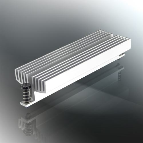

Falls du dieses Ding hier meintest:
Den habe ich nicht drauf gebaut, der passt nicht -zumindest wenn ich nicht mitten drin ein Loch bohren mag. Schlicht und ergreifend ist meine Karte zu breit.
Ist aber nicht weiter schlimm, da ASUS hier von Werk aus einen Heatspreader quer drüber geschraubt hat. Hier bläst einer der Lüfter voll drauf.
Ja, den meinte ich. Na wenn sowieso schon einer drauf ist ab Werk, ist doch alles gut - denke mal nicht dass sich die beiden groß was nehmen. Hauptsache gekühlt die VRMs.

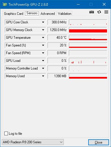

Hab schnell mal paar Screens gemacht von meiner Karte im Betrieb, sie lief dabei auf 900MHz und -100mV, was unter Load dann etwa 1,05-1,07V ergibt (schwankt immer etwas je nach Last).
Einmal ingame in Witcher 3 (vsync aus; FPS Limit aus):
Und das ist der schlimmste Fall, normal spiel ich nur mit 60fps vsync - also ist die Last normal einiges niedriger irgendwo bei 70-90%.
GPU-Z Sensoren sagen währenddessen das:
GPU max 59°, VRMs deutlich unter 70°. Verbrauch geht natürlich auch deutlich runter, obwohl ich nicht ganz interpretieren kann was dort ausgelesen wird. Ich denke das ist nur die GPU selbst, also kommt noch
Board/Vram etcpp dazu - aber ich denke damit lieg ich sicherlich immer noch deutlich unter 200W Gesamt.
