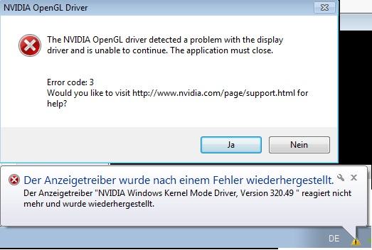

Alle Tests liefen problemlos, bis auf den Graka-Test mit FurMark. Den konnte ich nicht mal eine Minute lang ausführen bevor sich die Graka verabschiedete. Mit folgendem Fehler:
Die Windows Zuverlässigskeitüberwachung hat dann dies hier ausgespuckt:

Der neuste nVidia Treiber (Version 320.49) für meine GTX 260 ist installiert.

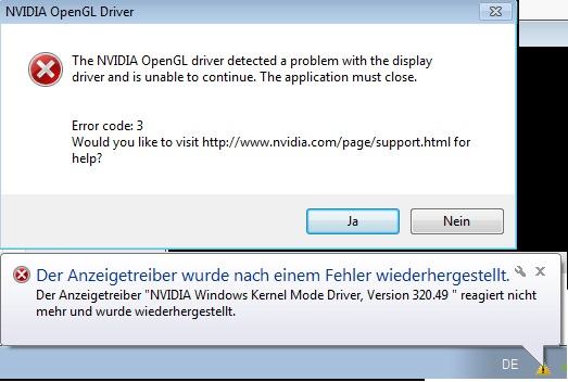

Würde mal den 314.22 installieren (oder noch einbißchen älter) und nocheinmal testen. Nvidia hat Treibern der jüngsten Vergangenheit keine Meisterwerke geliefert.
Wichtig ist es auch mit Memtest86 mal das RAM zu testen. Dazu muss die iso von CD oder USB-Stick gebootet werden (man kann nicht unter Windows sinnvoll das RAM testen). Es sollten min. 6 PASS abgewartet werden und es darf dabei kein einziger Fehler auftreten (also am Besten über Nacht laufen lassen). RAM-Fehler können die unmöglichsten Bluescreens erzeugen, man sollte also immer erst einmal sein RAM testen, wenn man Bluescreens bekommt.
Da es ein 0x24 Debug Check (NTFS_FILE_SYSTEM) ist, würde ich auch mal die S.M.A.R.T. Werte der Platten prüfen, z.B. mit CrystalDiskInfo, da ist dann auch gleich hinterlegt ob es ein Problem mit den SATA Kabeln sein kann (C7 Ultra-DMA CRC Error solten als Rohwert 0 haben).
Es lag wirklich an der Graka.
