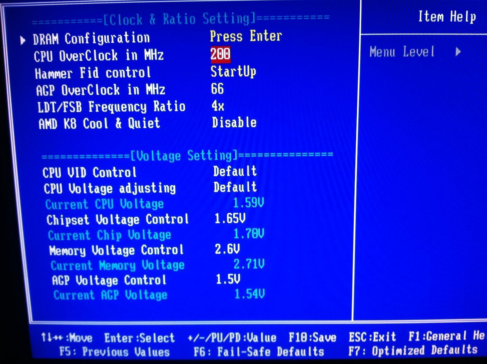

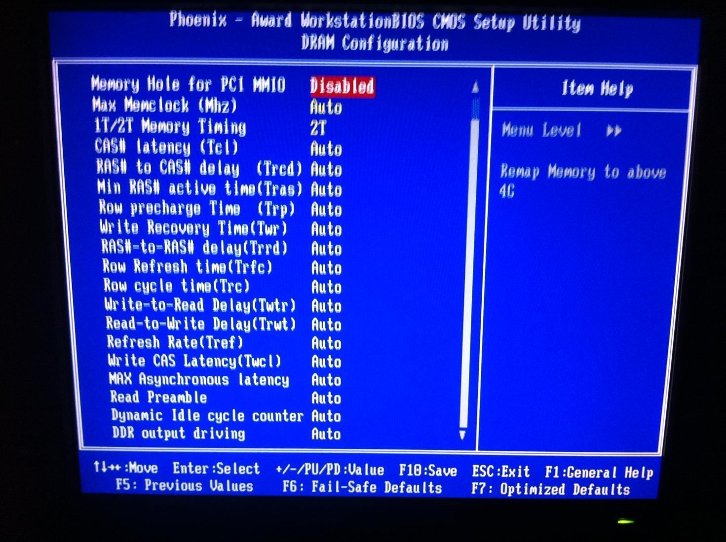

Hab gerade bei mir im BIOS nochmal nachgesehen, hab da nur den punkt LDT/FSB Frequenzy. Ich habe den mal auf 3 gestellt, aber ohne bessere ergebnis.
Ich habe mal 2 bilder von meinem BIOS angehängt, damit ihr sehen könnt, was ich alles verändern kann.
Besten dank schonmal
Gruß
Dominik

HT-Link und LDT ist beim nForce 4 das gleiche ;)
@ Threadersteller
Gehe mal wie folgt vor: 1 RAM-Riegel rausnehmen, RAM-Teiler auf DDR200 setzen (1:2) und dann mal nur die CPU auf OC ausprobieren.
Dein Multi ist ja 10, den kannst du auch nicht erhöhen, so dass du nur über den Referenztakt (HTT) gehen kannst. Boote bei Standardspannung mit 5 MHz HTT höher als der letzte Test und schau, was passiert, also 10x205, 10x210, 10x215 usw.
Nur erstmal testen, ob du ins Windows kommst. Dort lässt du nur mal schnell den 1M Test von SuperPi laufen. Wenns geklappt hat, neustarten, ab ins BIOS, Referenztaktänderung vornehmen und wieder booten. Irgendwann musst du dann die Vcore anheben, damit du noch booten kannst.
Mit was kühlst du ? 1,55 Volt sind schon dick für 2,39 GHz, da scheint vielleicht doch eine Krücke an CPU den Wg in deinen PC gefunden zu haben :d
P.S. Immer nebenbei LDT / Hypertransport auf 1x (200) stellen. Der hat sowieso keinen Performancevorteil bei Sockel 939. RAM mit 2,6 Volt und 2,5-3-3-5 1t Latenzen betreiben und dann wieder hier berichten, was möglich war ;)
