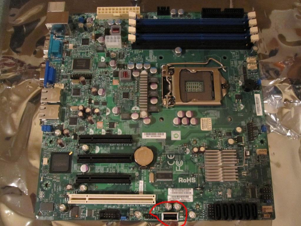

Sinnlose Verschwendung eines SATA-Ports den ich viel eher für Festplatten verwenden würde. USB-Sticks sind, solange es keine Noname-Ware ist, völlig in Ordnung und absolut ausreichend. ESXi wird nicht umsonst auch oft auf USB-Sticks installiert, gerade extra dafür gibt es doch die USB-Buchsen direkt auf Server-Mainboards der letzten paar Jahre direkt neben den SATA-Ports. Was OpenMediaVault da schreibt halte ich für Quatsch.
Hier, habs extra rot markiert:
Du kannst auch ein Raid1 mit USB-Sticks machen, alles kein Problem. Auch napp-it von gea verwendet USB-Sticks in der Anleitung.
