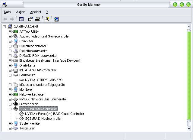

Ja, ich hab das NVIDIA-Treiber-Paket nach erfolgreicher Windoof-Installation installiert. Die Laufwerke werden als Raid0 ca. 320GB angezeigt und im Gerätemanager einzeln aufgelistet.
Ich hab auch mal eine 32Bit-Version von XP installiert, in dem Fall ist es wieder genauso wie anfangs
Im Gerätemanager einzeln? :hmm:
Das ganze sollte eher so aussehen:
attachment.php
Und mit Treiber meinte ich die Treiber bei der Installation, nicht danach. Bei der Install. muss man den Nforce Storage und den Nforce Raid Treiber einbinden, also 2 Treiber.
Und unter Win 32 hast du mit dem 6.53er Treiber die gleichen Probleme ?
Dann ist bei deiner Installation irgendwas nicht richtig gelaufen. Zur Not organisier dir mal nen Diskettenlaufwerk und binde damit bei der Installation die beiden Treiber ein, um zu testen ob es daran liegt. Zeigt er dir bei der Installation nur eine Festplatte an (also das Array), oder 2 Festplatten ?
Ich hatte nur die Raid-Treiber bei der Installation eingebunden. Momentan sieht die Lage so aus:
Und die beiden Festplatten sind unten im grünen Pfeil einzeln aufgelistet (Hot PnP).
Da sollte eigentich alles ok sein. Sorry, aber ich hab echt keine Idee mehr an was das noch liegen könnte.
Außer das deine CD mit den eingebundenen Treibern irgendwie murks macht. :-/ Kannste dir evt. mal nen Diskettenlaufwerk organisieren und damit installieren?
