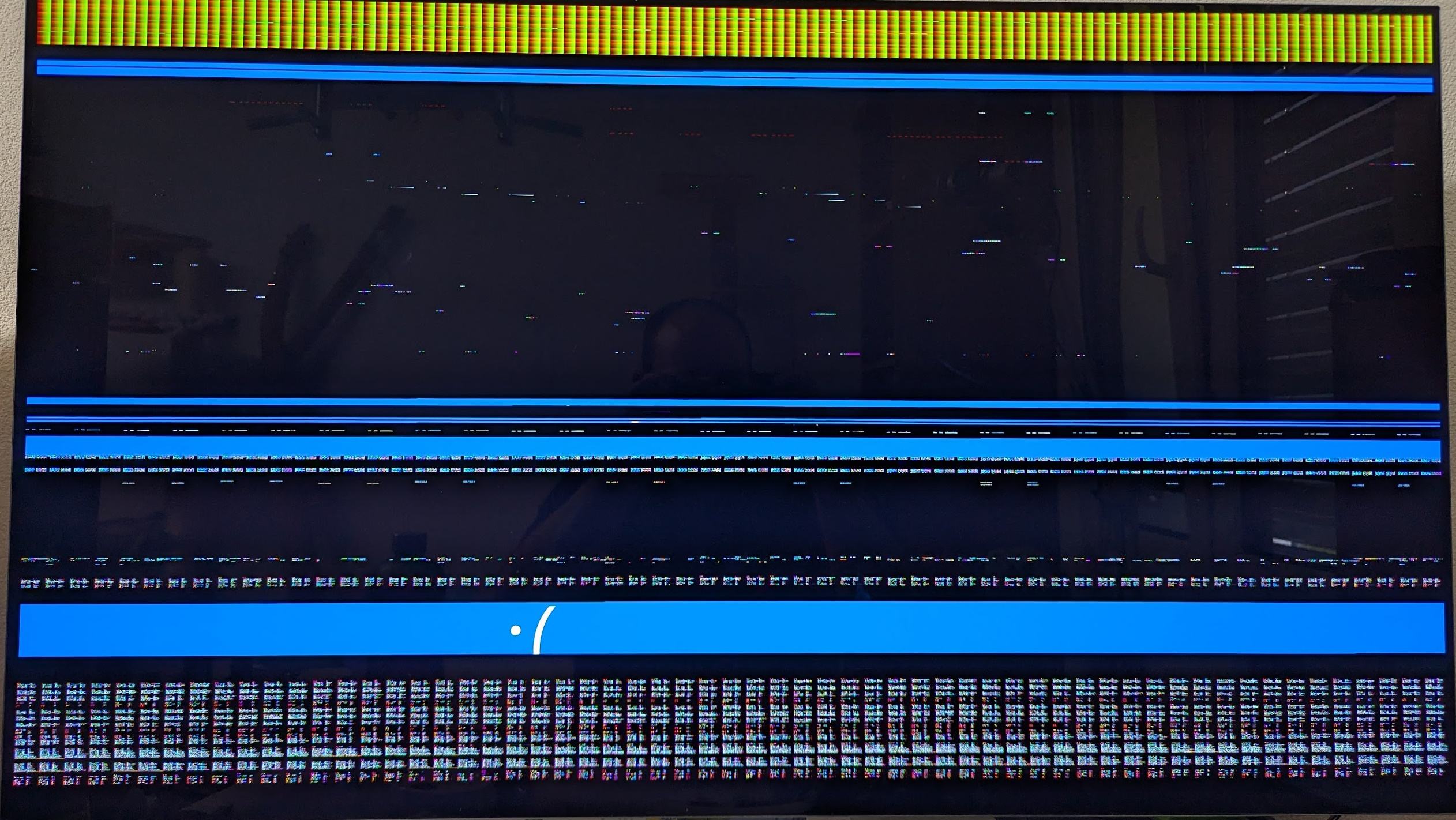

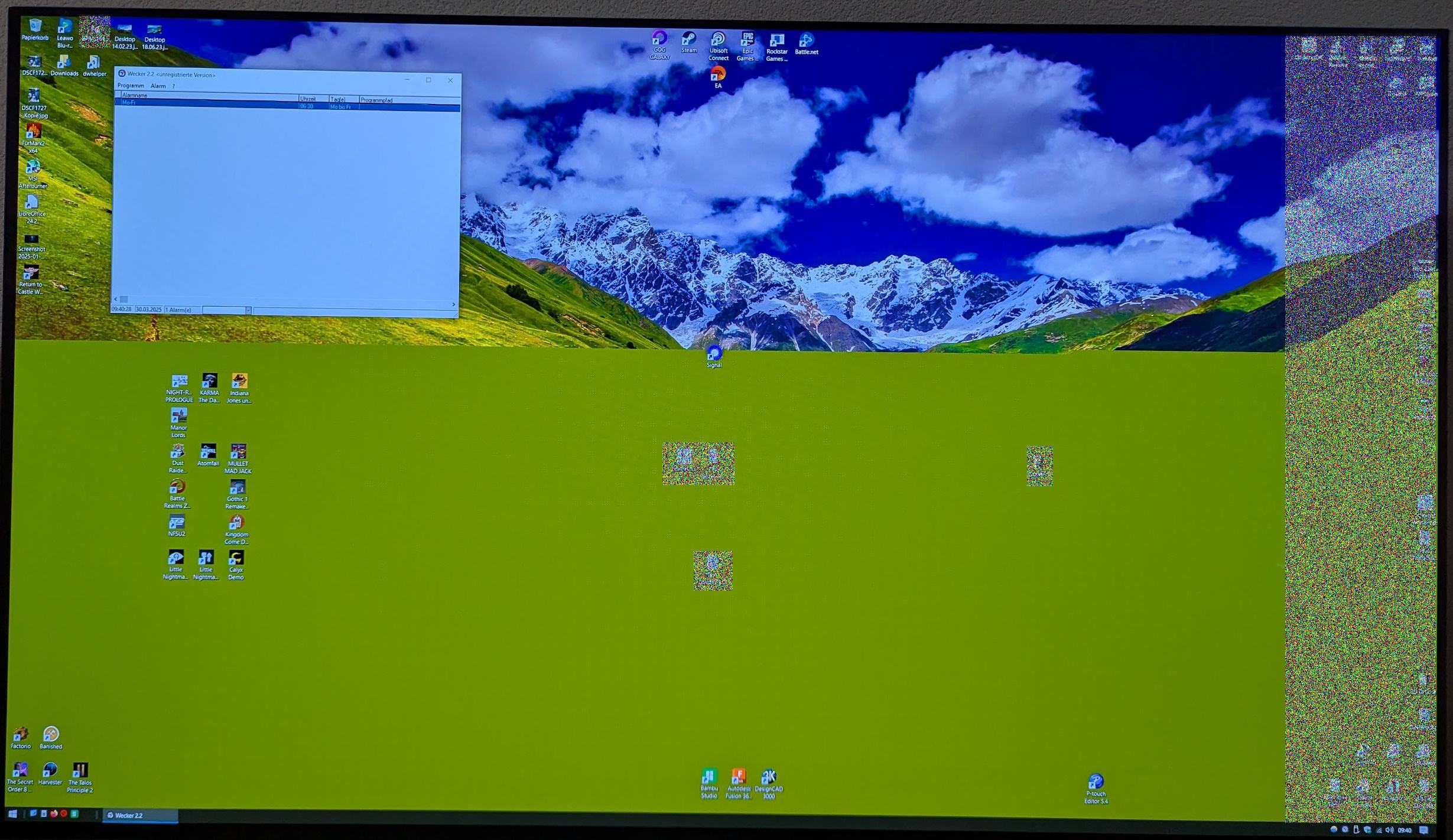

Aber dann eben heute Morgen das hier:
Erst das links nach dem Hochfahren, dann ein zerschossener BSOD, dann reboot und von vorne.
! -> Beim Linken Bild hab ich ein bisschen was zensiert, es geht um die grünen unteren 5/9 des eigentlichen Desktophintergrundes.

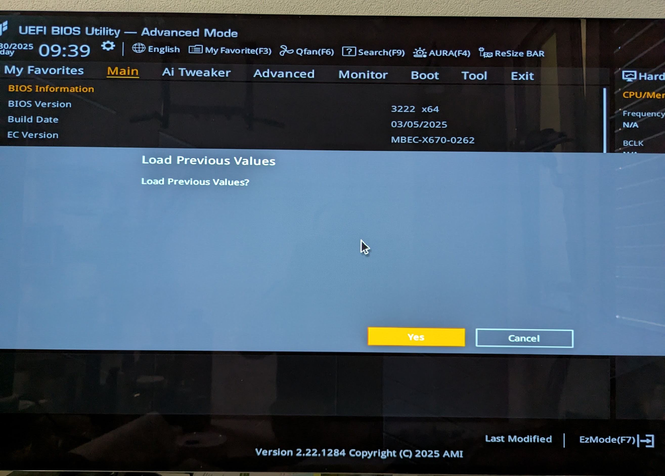

Wenn ich ins Bios ging, kam das:
Ich habe dann versucht, das Bios zu updaten wie schon die Tage davor, gleiche Version, vielleicht ging ja doch nicht alles glatt.
Das ging nicht. Mein Bios hat sich nach einer Minute oder so aufgehangen, egal, was ich grad gemacht oder gedrückt habe.
