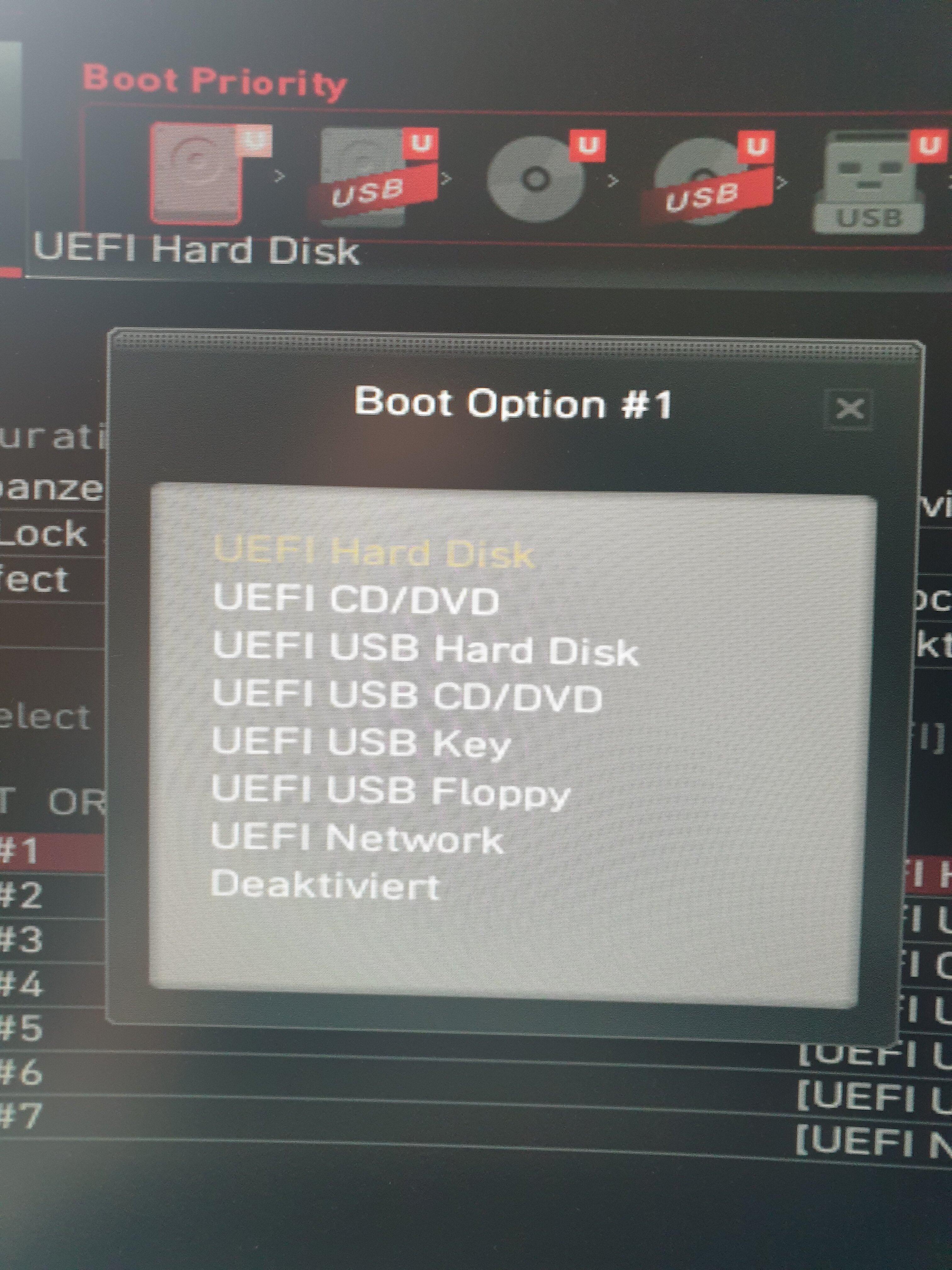

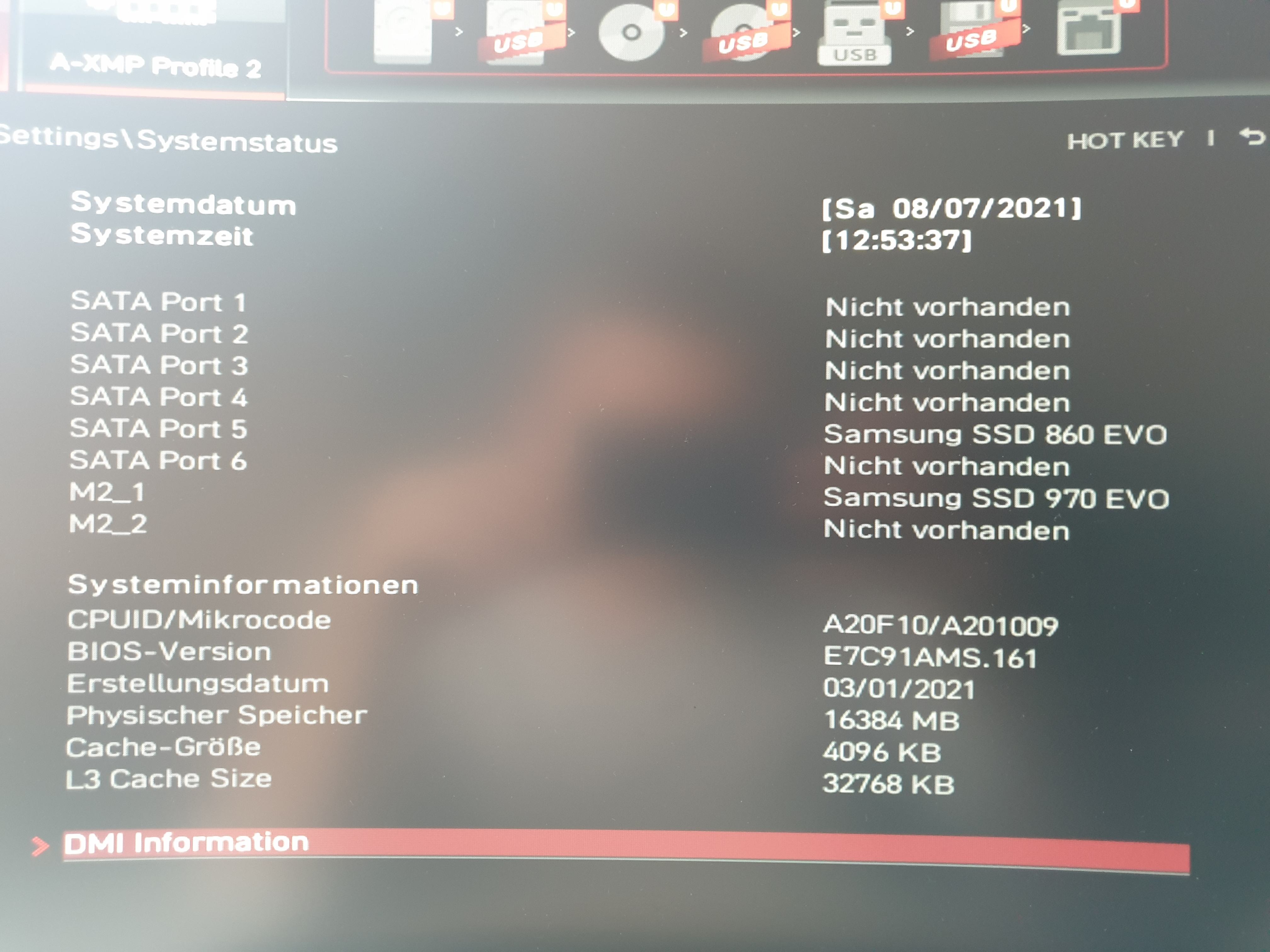

Wie auf den Fotos zu erkennen ist, werden die Festplatten erkannt. Allerdings kann ich diese nicht in der Boot Reihenfolge sehen oder ändern.
Kann mir wer helfen, wie ich die M2 SSD als Boot Option #1 machen kann?

Der Punkt "UEFI Hard Disk" wählt nicht die HDD/SSD selbst aus, sondern dass allgemein von einer HDD/SSD gestartet werden soll. Es dürfte noch einen separaten Punkt geben, welche HDD/SSD denn als primäre "Hard Disk" verwendet werden soll.
P.S.: eine M.2-SSD ist auch eine "normale" SSD, nur eben in einem anderen Formformat, das, was Du als "normale" SSD bezeichnest, ist einfach eine 2,5" SATA-SSD. Es gibt M.2-SSDs sowohl mit (elektrischer) SATA-Schnittstelle als auch mit PCIe-Schnittstelle, wie Du sie mit der Samsung 970 Evo hast.

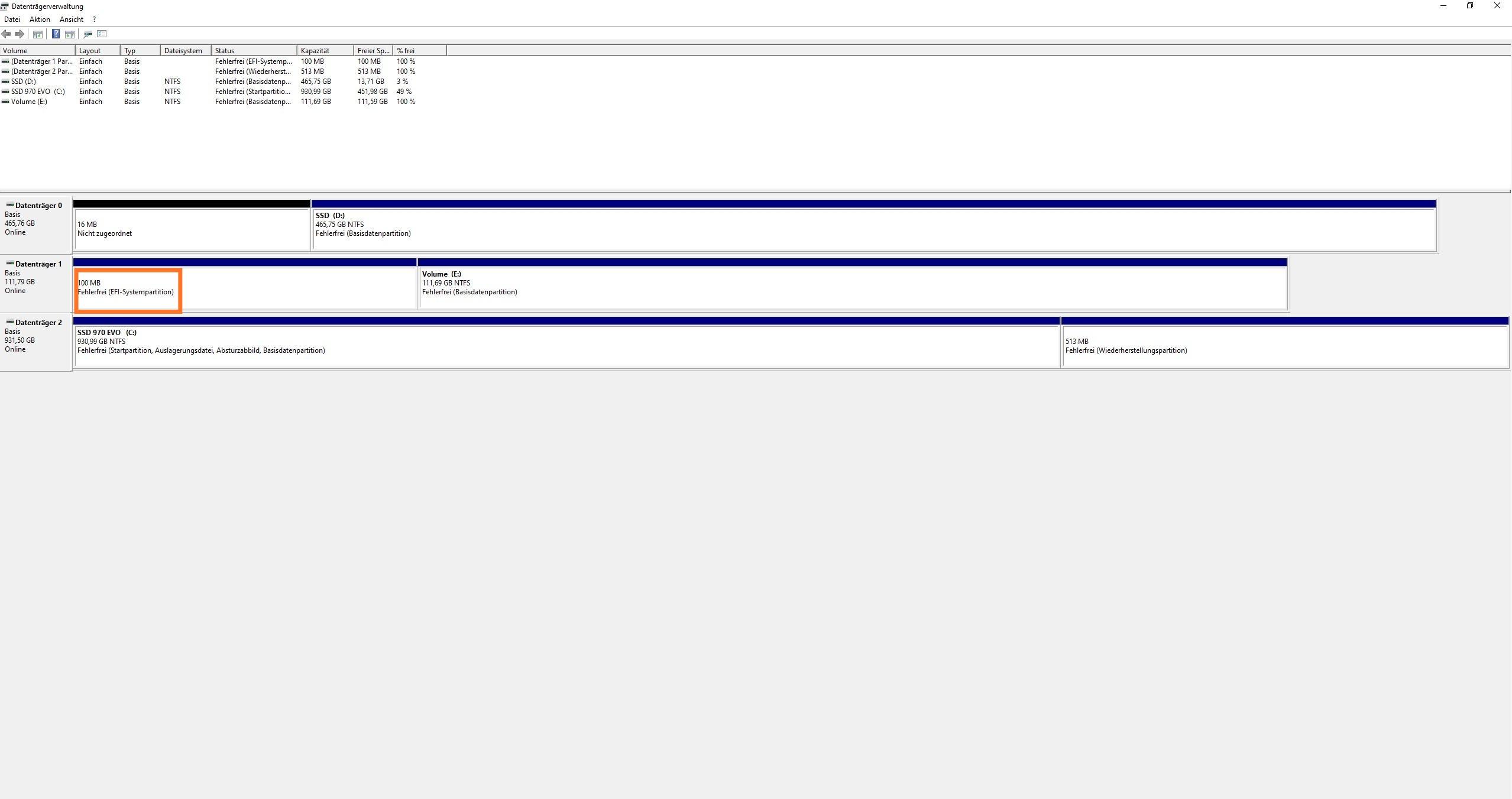

Ich habe mal ein Screenshot gemacht aus der Datenträgerverwaltung.
Wie man sieht ist die Startpartition auf dem Datenträger 2 bzw. der 970 evo m2 SSD (so wie es sein soll).
Die leere SSD (Datenträger 1) hat keine Partition

Der EFI Bootloader ist auf Datenträger 1. Ohne Bootloader startet dein Windows nicht.
Doch, da sieht man doch klar das die zwei Partitionen hat.
Der Link oben von @Eye-Q funzt ausserdem nur bei MBR und nicht bei GPT.
Um von einer NVMe SSD booten zu können, wird diese aber nach GPT partitioniert sein müssen und daher würde ich eine Neuinstallation empfehlen, man kann zwar auch von MBR zu GPT konvertieren, aber dies ist nicht so einfach. Vorher muss aber die Partitionierungsart der 970 Evo geändert bzw. gelöscht werden. Klemme also alle anderen SSDs und HDDs ab, boote Dein Windowsinstallationsmedium und drücke dabei mehrfach die Tastenkombination Shift+F10 um eine Eingabeaufforderung zu öffnen, dort gib dann folgende Befehle ein:

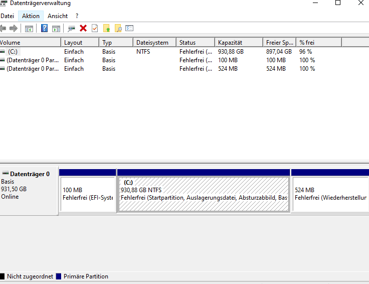

Ich habe Windows neu installier. Anbei ein Foto der Datenträger.
Jetzt solle auch der Bootloader auf der M2 SSD sein, oder?

Ja, ansonsten wär Windows auch nicht hochgefahren nur mit der M.2 als einzigen Datenträger.
