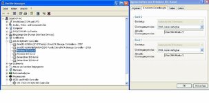

Und zwar habe ich zwei SATA II NCQ Platten drangeklemmt.
Im Gerätemanager zeigt er mit aber an, dass die HDDs am Primären IDE-Kanal hängen und mit UDMA5 laufen :confused:
Ich kenne dass vom DFI nF4 Board so, dass man im Gerätemanager bei den HDDs noch die Option hatte, NCQ zu de-und aktivieren.
EDIT: Oh nee, ich glaube es liegt daran, dass ich diese AHCI-Treiber bei der WIN installation nicht installiert habe.
Des Weiteren ist es schwierig, die jetzt nachträglich zu installieren :fresse:
