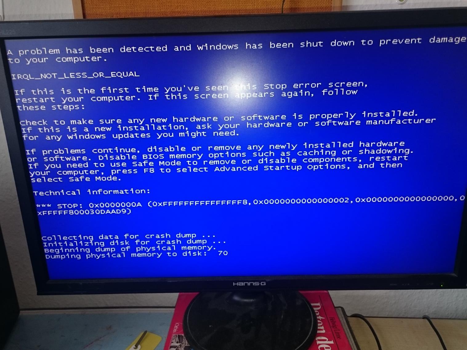

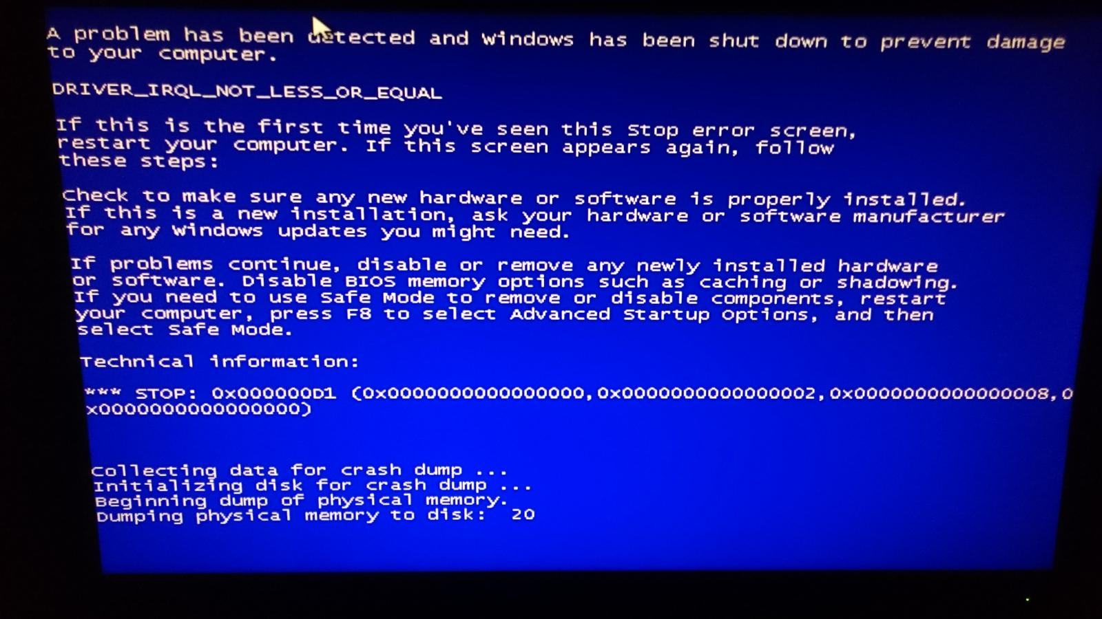

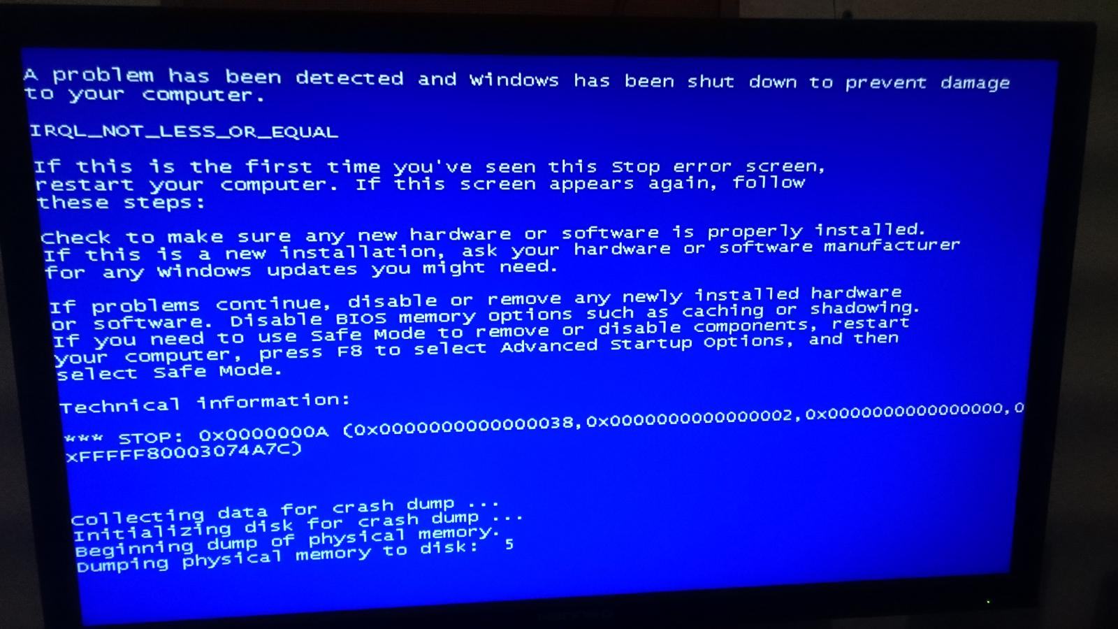

Dazu habe ich noch in komplett unregelmäßigen Abständen Bluescreens (ich hab euch ein paar mal angehängt die sind von November 2016 bis heute). Das eigenartige ist, der PC ist manchmal direkt nach dem hochfahren abgestürzt oder beim Musik hören. Während spielen(egal wie aufwendig diese sind).

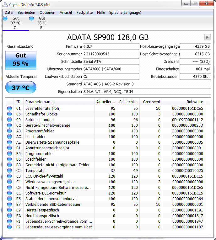

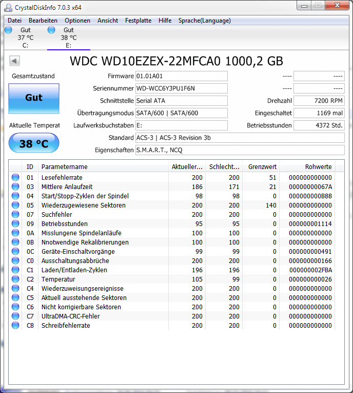

4.) SMART-Werte der Festplatten sind wirklich überprüft worden?

4. Die Werte beider Festplatten hab ich im Anhang drin.
