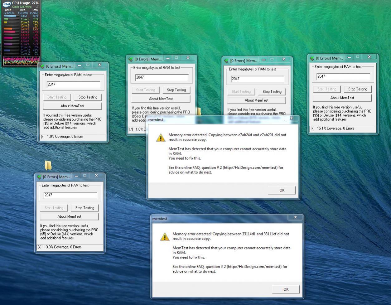

Jetzt habe ich immer Bluescreens. Ganz zufällig. Mal beim Spielen, mal beim Surfen...
Memtest bringt schon nach wenigen Minuten einen Fehler:
(Das schließt auf defekten RAM?)

Baue mal nur die neuen RAM ein und teste diese mit Memtest. Treten dann auch Fehler auf?
Wenn ja, jeden RAM Riegel einzeln testen, ob bei einem der beiden Riegel Fehler auftreten.
Ok, beim Testen mit dem nur neuen Kit sind auch Fehler aufgetreten. Deshalb habe ich diese als Defekt eingeschickt. Ich Berichte sobald ich das neue Kit erhalten und getestet habe.
Danke und Grüße
Das neue Kit ist da. Ist eingebaut und wird im Moment getestet.
Läuft seit ca 30 min ohne Fehler. Mit dem alten Kit hat es schon nach ca. 2 min einen Fehler gegeben.
Bin also voller Hoffnung das ich den Fehler gefunden habe und wirklich das nagelneu Kit out of the Box defekt war.
