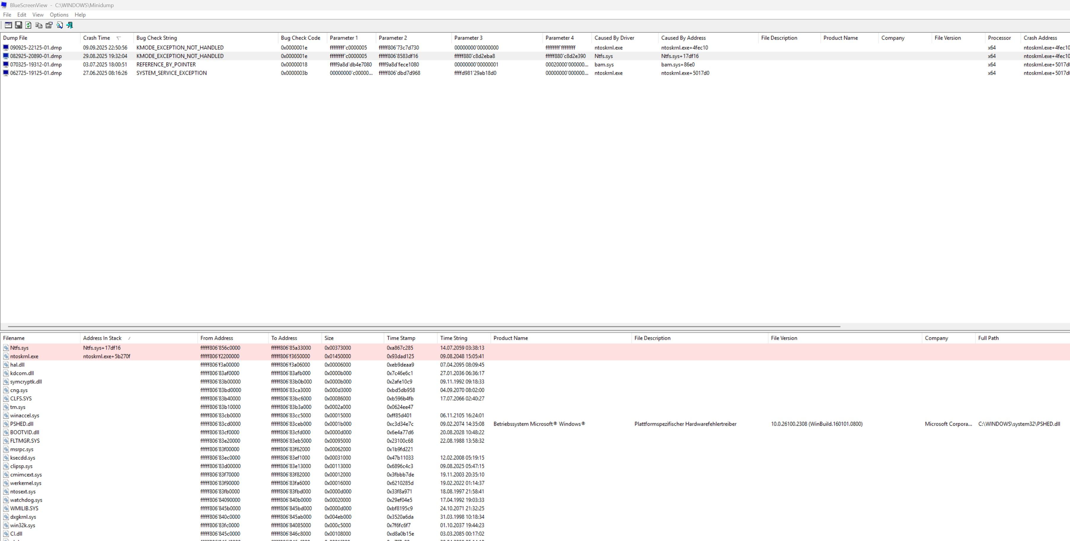

ich brauch bitte eure Hilfe in Sachen Bluescreen auslesen, ich werde nicht schlau mit dem BlueSceenView wie man das genau macht das man den Übeltäter an Hardware oder Treiber ausfindig macht...

Hier die beiden Minidumps von den letzten beiden Bluescreens innerhalb einer Woche, ich war gestern nicht mal am Rechner, der war quasi im Idle, meiner läuft eigentlich immer durch.
Wäre echt sehr dankbar wenn mir jemand sagen kann was die Probleme verursacht, oder wie ich dem Fehler auf die Schliche komme, ist es die Pshed.dll ?

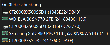

SSDs habe ich folgende verbaut und alle Up to Date ;)

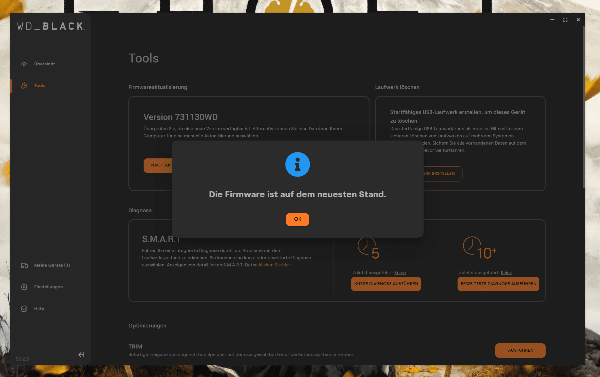

SN770 Firmware wirklich aktuell?
