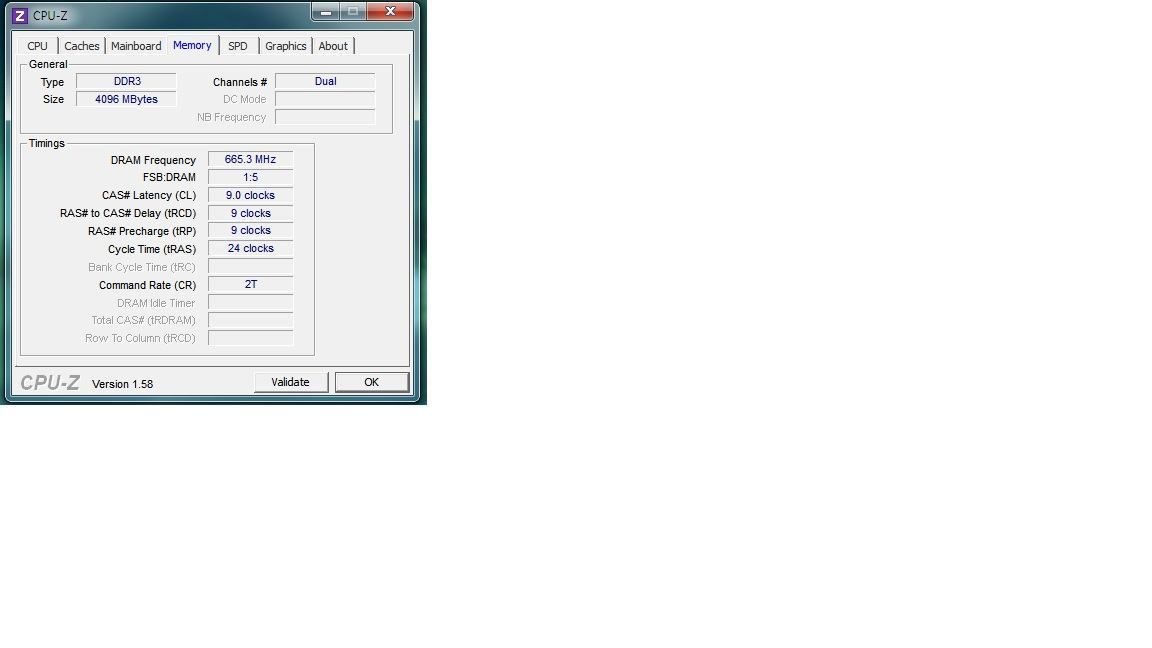

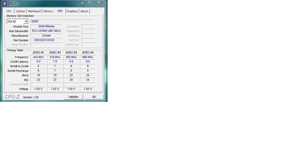

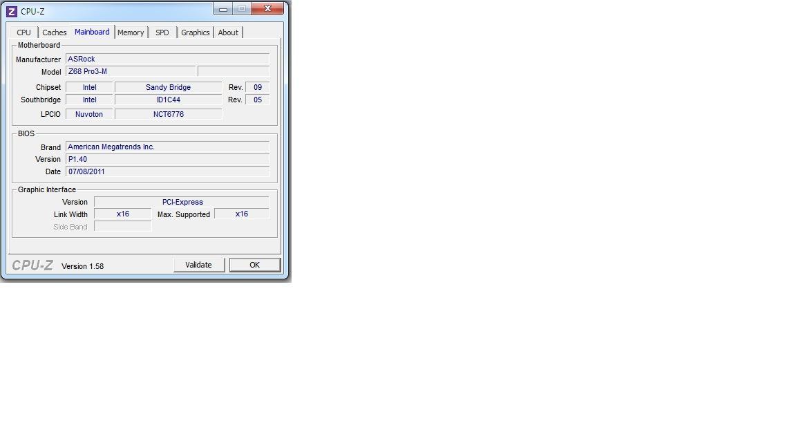

Poste bei Gelegenheit auch noch ein paar Screenshots von CPU-Z (Reiter Mainboard, CPU, Memory und SPD).
Ich habe gelesen, dass ein Teiler von 2 größere Stabilität bringen soll ? Standard war er auf 1 gesetzt bei mir.
