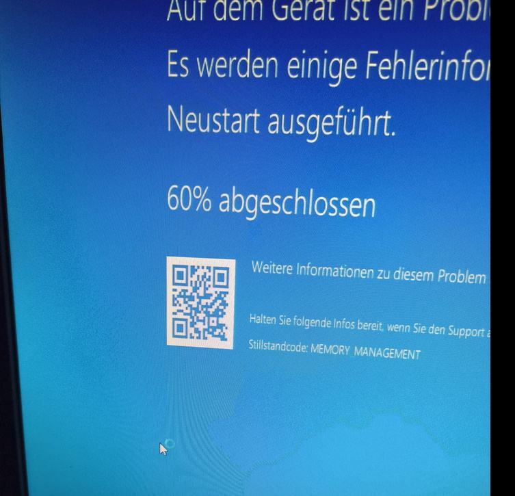

ich habe vor ca 3-4 Jahren
einen Desktop PC gekauft, mit Windows 10.
Jetzt habe ich seit ca 4-5 Monaten, mit einer Pause von 3-4 Monaten immer wieder ein Problem. Wenn ich den PC anschalte und hochfahre und mich eingeloggt habe, kommt ein Bluescreen-Absturz. Am Anfang 1 mal alle 2 Wochen bis es am Ende bei 1 mal am Tag verlief. Komisch war, dass ich auch Probleme mit Firefox hatte. Auf Rat von anderen habe ich anstelle von Firefox Opera als Browser installiert und auf einmal keinerlei Probleme gehabt. Jetzt seit 2 Wochen wieder das gleiche Problem. PC an, Bluescreen-Absturz, sogar noch schlimmer. 3 mal hintereinander, sodass ich gar nicht mehr auf dem Desktop zugriff hatte und einen Wiederherstellung machen musste,dass war gestern ( Sonntag ) . Heute morgen, das gleiche Problem. Wenn er aber dann läuft, ist alles OK, aber bis man halt etwas machen kann, kann zur Zeit 3-5 Versuche dauern. Jetzt hatte ich beim Kauf keine originale Windows 10 CD dabei gehabt, sonst würde ich nochmal alles neu aufspielen, falls das der Grund wäre. Oder habt ihr da eine Idee,was das immer ist.
Laut QR Code handelt es sich evtl hier drum, aber hatte alles versucht,was man so machen kann.
https://support.microsoft.com/de-de/sbs/windows/problembehandlung-bei-bluescreen-fehlern-5c62726c-6489-52da-a372-3f73142c14ad?fbclid=IwAR3EwdJGrHn1CyZP82djIcC47f2DByIhKZsIY9Zx4xfoJgOID1wqEcSQ9r8

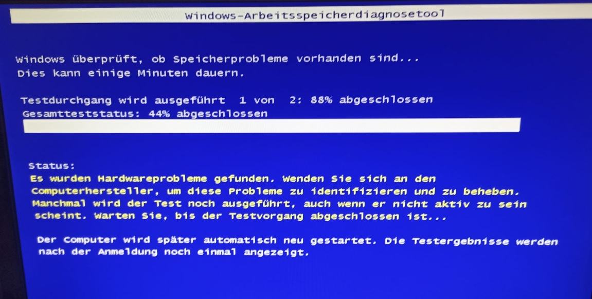

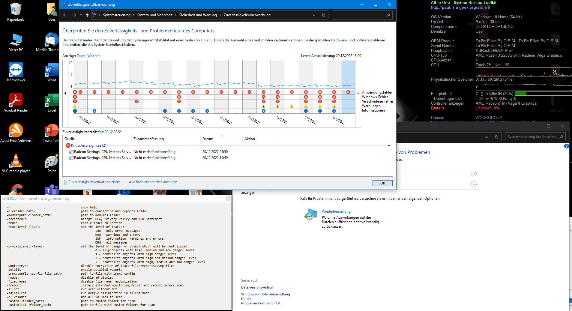

Hab mal paar Test gemacht, zb auch All in One.... Das waren die Ergebnisse
Oh ja, wenn der Windows Ram tester schon was findet..... wenn du mehr als einen RAM Riegel im PC hast , würde ich mal einen entfernen und erneut testen. Ausschluss Verfahren halt. Hier mal eine Übersicht gängiger BSOD´s - bezogen allerdings auf OC, ist aber sicherlich auch hilfreich ohne OC.
