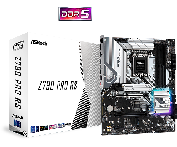

Zunächst zum Setup:
Mainboard: AsRock Z790 Pro RS
CPU: Intel i5 13600kf
GPU: Sapphire Pulse Radeon 7900XT Speicher: Corsair Dominator DDR5 5600
Festplatte: WD SN 750 1TB
Netzteil MSI MPG A850 GF 80+ Gold
PCI WLAN Modul Asus PCE AC88
Kraken X73 RGB 360mm AIO für i5 , Lian Li Lancool 216 Gehäuse.
