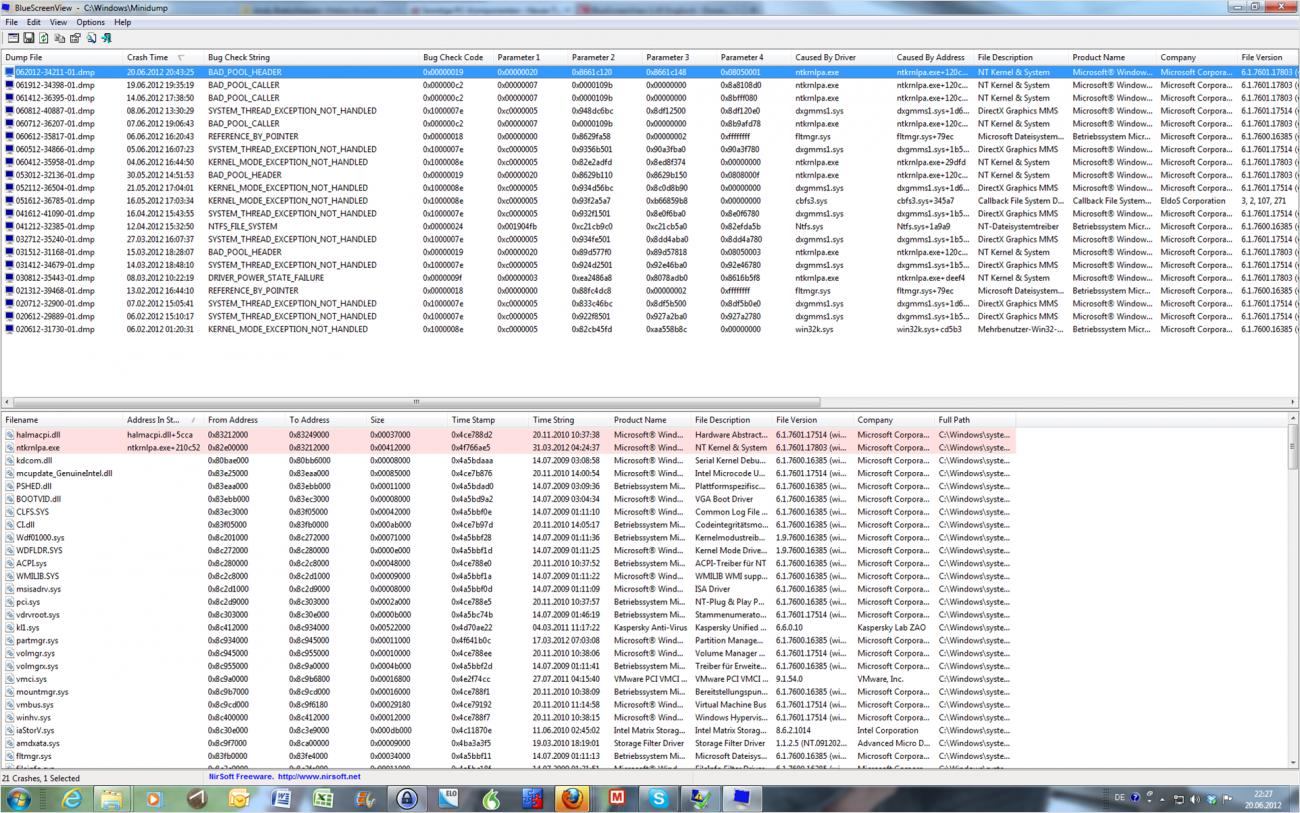

seit einiger Zeit stürzt mein System immer wieder ab. Es kommt der berüchtigte Blue Screen mit den Fehlermeldungen wie im Anhang zu sehen.
Bei mir stürzt die Maschine immer wieder nach 4h ab, mal mit aber dann auch ohne "Last" einfach im Leerlauf.

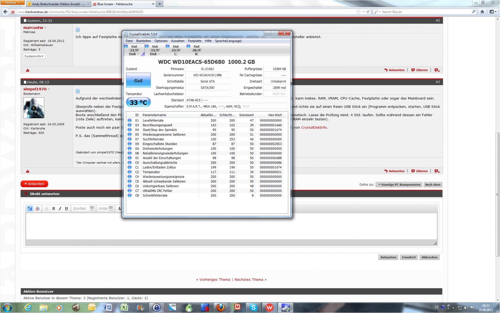

Ich tippe auf Festplatte mit defekten Sektoren. Prüf mal deine Festplatte mit einem Diagnosetool, welches dein Festplattenhersteller anbietet.
Aufgrund der wechselnden Stopfehlercodes liegt möglicherweise ein Problem mit dem Speichermanagement vor. Speicher i.d.S. kann insbes. RAM, VRAM, CPU-Cache, Festplatte oder sogar das Mainboard sein.
Überprüfe neben der Festplatte auch gleich den RAM mit Memtest86+ auf Fehler. Lade dir hierzu die USB-Key Version runter und richte sie auf einen freien USB Stick ein (Programm entpacken, starten, USB Stick auswählen).
Boote anschließend den PC über den Stick (USB HDD als Bootmedium auswählen). Die Memtest Prüfung startet daraufhin automatisch. Lasse die Prüfung mind. 4 Std. laufen. Sollte während dessen ein Fehler (rote Zeile) auftreten, kannst du den Test beenden. Baue daraufhin nur einen RAM Riegel ein und wiederhole den Test (jeden RAM einzeln testen).

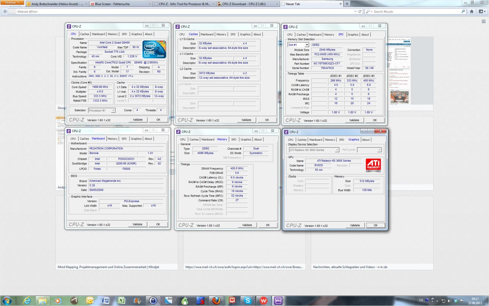

Poste auch noch ein paar Screenshots von CPU-Z (Reiter Mainboard, CPU, Memory, SPD und Graphics), sowie ein Screenshot von CrystalDiskInfo.
P.S. das [Sammelthread] solltest/könntest du wieder aus dem Betreff entfernen.

Habe die beiden Systemprogramme nun laufen lassen. Speichertest werde ich heute Nacht durchführen. Hoffe, die Informationen sind genug.

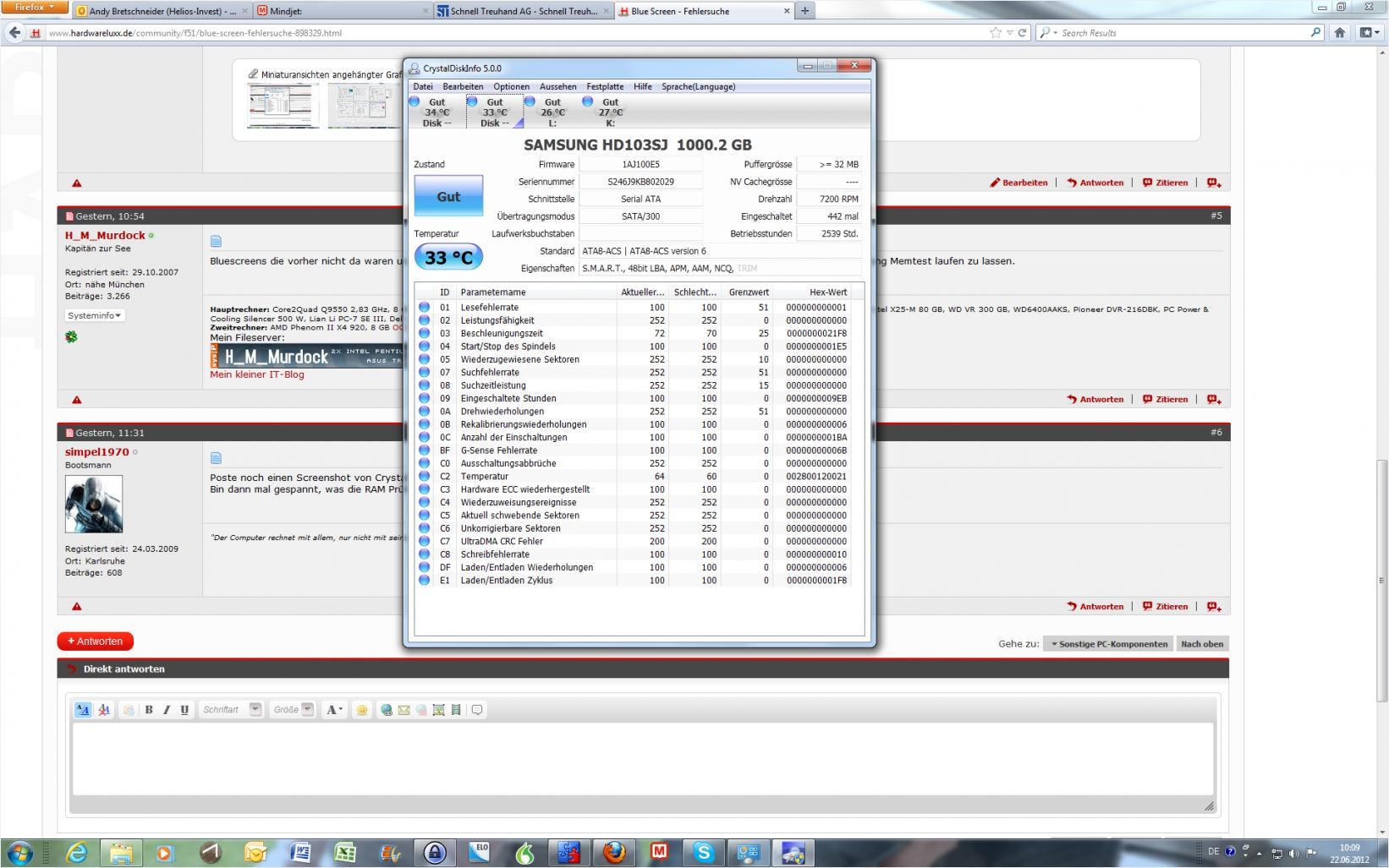

Poste noch einen Screenshot von CrystalDiskInfo von der zweiten (gespiegelten) Platte.
Bin dann mal gespannt, was die RAM Prüfung ergibt.

Die Ergebnisse der 2 HDD (Spiegel) füge ich bei. Mmmhh kann vielleicht doch ein Treiberproblem vorliegen?

Laut dem Bluescreenview Screenshot ist bei den Abstürzen ein einziger Gerätetreiber als Ursache angezeit, der evtl. in Frage kommen könnte: cbfs3.sys. Dies ist ein Callback File Systemtreiber von Eldos.
Aber Bluescreenview ist für eine genauere Analyse auch nicht zu gebrauchen. Hier wäre die Auswertung mittels des Microsoft Debuggers aussagekräftiger. Dafür würde ich aber die Minidumps benötigen.

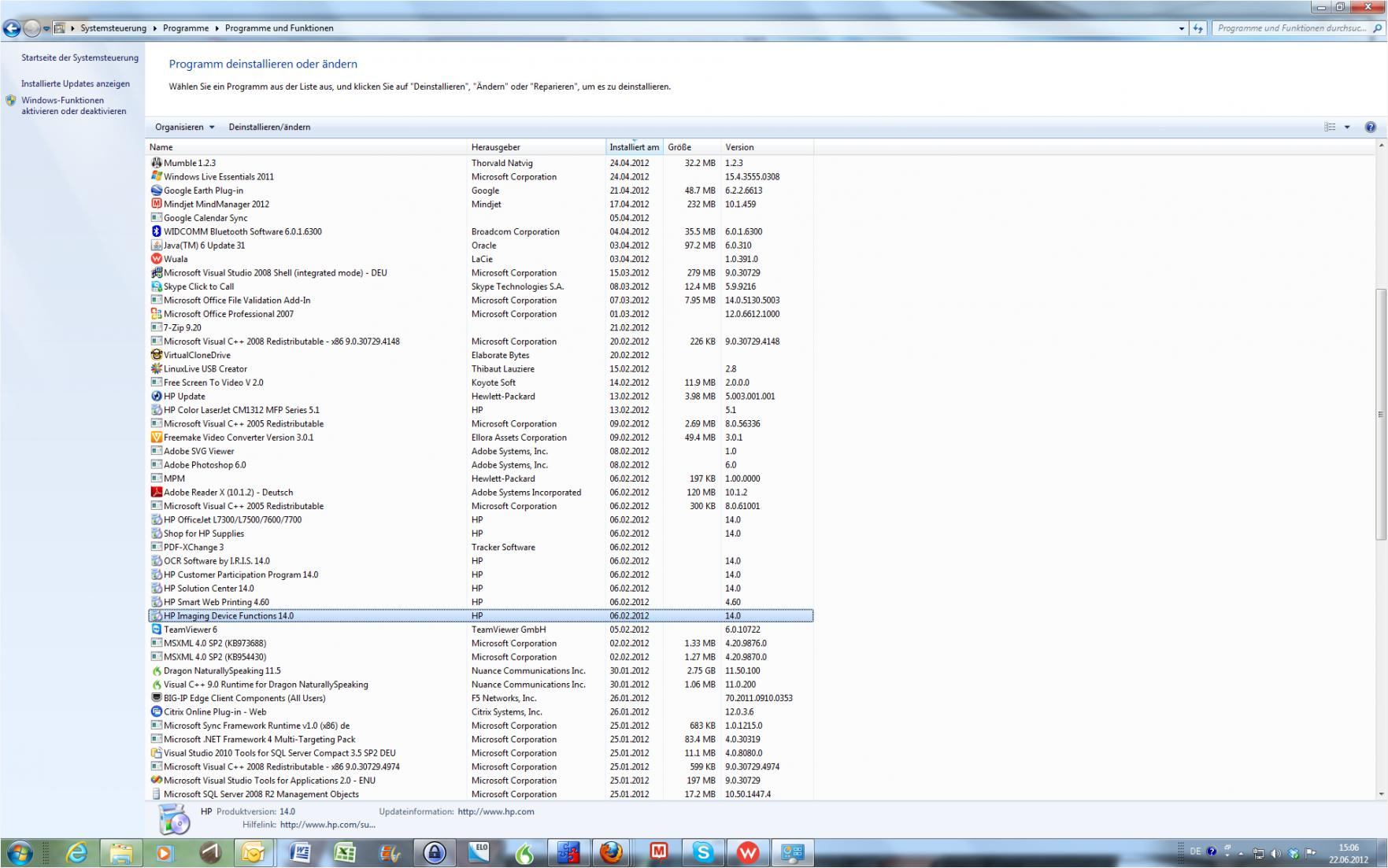

Die Abstürze beginnen ab dem 06.02.2012. Vielleicht haben dise mit neuinstallierter Software zu tun? Ich gebe noch ein Abbild der installierten Software seitdem mit bei, vielleicht hilfts.
Besten Dank!

Aus den Dumps ist kein Treiberproblem zu lokalisieren. Hin und wieder fallen ein paar Treiber auf, jedoch ist dies im Gesamtzusammenhang (ständig wechselnde Stopfehlercodes mit variierenden Treibern) eher zu vernachlässigen.
Ob das Problem mit der HP Software zusammenhängt, kannst du ja mal testen. Schmeiß die wieder runter.

Hab alle Software von HP runtergenommen, denn mir fiel auf, dass seit der Installation der HP Softwares die Abstürze zu Stande gekommen sind. Vielleicht gibt es ja Besserung? Ich berichte, ob weitere Bluescreens passieren und forsche nach den Ursachen. Danke für die rege Unterstützung!
