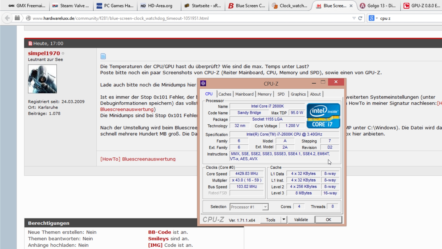

Stelle den BLCK im Bios auf exakt 100mhz ein. Aktuell steht er auf 103mhz. Die Sandy CPUs sind da etwas empfindlich.
Anschließend bei der RAM Frequenz überprüfen, ob diese dann auf 800mhz (800mhz I/O Takt = 1600mhz effektiver Takt) steht. Wenn nicht (aktuell steht der I/O Takt auf 824mhz) auch hier manuell auf 800mhz einstellen.
Änderungen im Bios abspeichern und testen, ob die Probleme noch auftreten.

BLCK hab ich auf 100mhz eingestellt.

EDIT: Nur durch das herabsetzen von 103 auf 100mhz kann ich jz schon ne BD rippen ohne, daß es crasht. Ich glaub das war es echt.
Good Job :bigok:
Bei Speicherramfrequenz steht er bei ddr3 1600. so lassen? aber was ist mit i/o takt gemeint, hab da keine Werte vonn 800 oder 824mhz gefunden!
Ja, so lassen. 1600mhz ist der effektive RAM Takt. Das mit dem I/O Takt habe ich erwähnt, da CPU-Z nur den I/O Takt anzeigt. Unter dem Reiter "Memory" (bei CPU-Z) kannst du nachsehen, wie der RAM eingestellt ist. Mit Einstellung des BLCK auf 100 sollte jetzt dort auch 800mhz (= effektiv 1600mhz) zu sehen sein, da vom BLCK Wert auch der RAM Takt beeinflußt wird.

Hi. Danke der Nachfrage.
Probleme sind bis jetzt noch kein einziges Mal mehr aufgetreten.
Ich glaub' das war echt die Lösung ! :hail:;)
