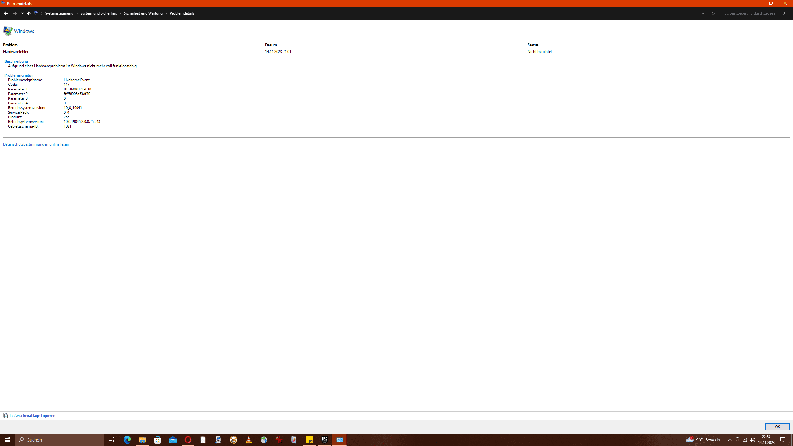

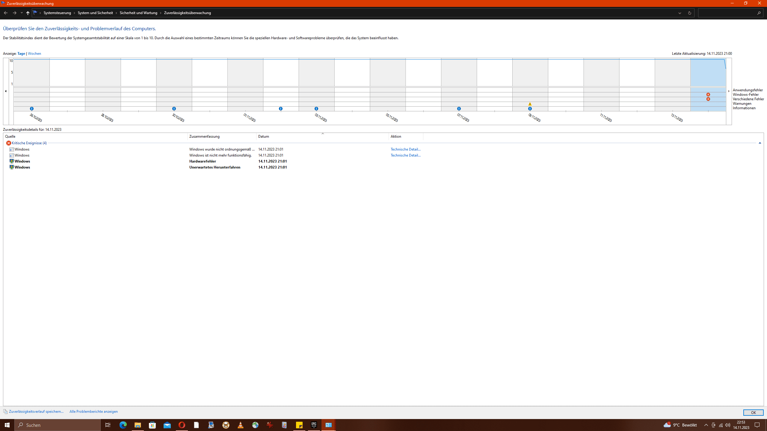

gestern hatte ich einen BlueScreen mit "VIDEO_SCHEDULER_INTERNAL_ERROR Blue Screen (0x00000119)" und bin etwas ratlos.
Wollte Swansong über Epicstore zocken und beim Laden des Games kam dieser Fehler.
Dump-Datei hängt an.

Wenn dies lediglich bei dem einen Spiel vorkommt, riecht es stark nach einem Fehler bezüglich Treiber, ich würde daher ältere Treiber der Grafikkarte testen.
Treiber haben immer diverse Fehler, mal mehr mal weniger, meistens sind sie nur nervig, selten aber auch schwerwiegend, dass sie bei dem ein oder anderen Spiel zu schweren Fehlern führen kann also vorkommen.
