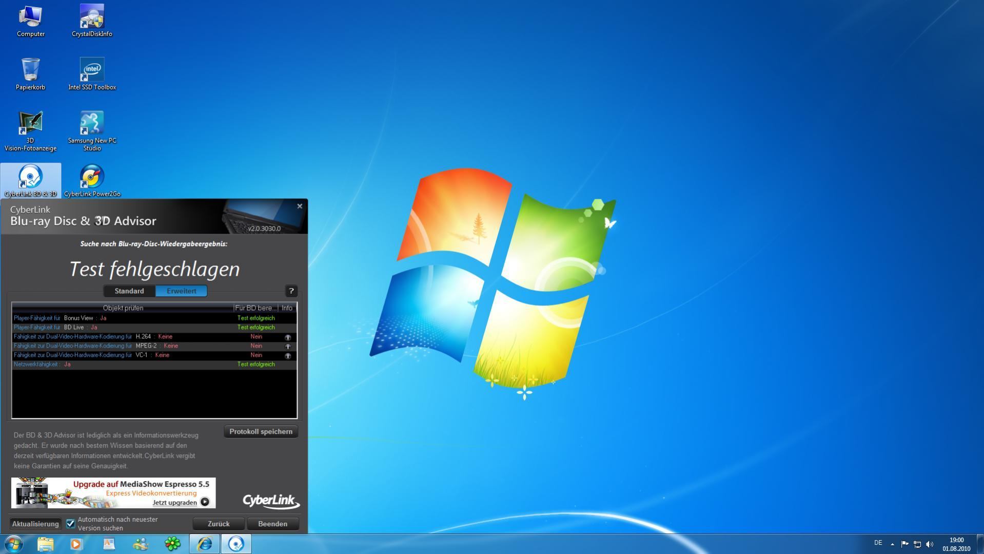

ich habe heute das Programm CyberLink BD & 3D Advisor bei mir laufen lassen und
leider war der Test nicht ganz erfolgreich. Normalerweise müsste ich die Vorraussetzungen erreichen deswegen denke ich das vielleicht das Programm noch nicht ganz aktuell ist. Ich hab 2 Bilder reingestellt, hoffe das jemand damit was anfangen kann.
Gruß Marcus
