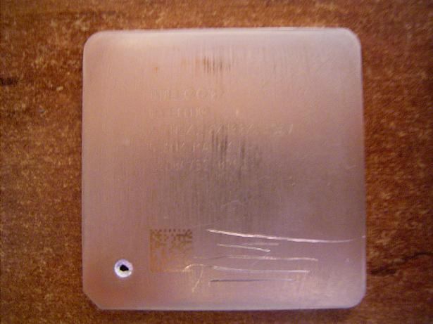

1. Heatspreader von oben, da habe ich richtig hart reingekratzt, wenn das
ding kein stahl und nur vernickelt wäre würde da das Kupfer durchschimmern, aber wie ihr sehr iss das eben doch stahl oder zumindest ne Legierung die recht wenig mit Kupfer zu tun hat.

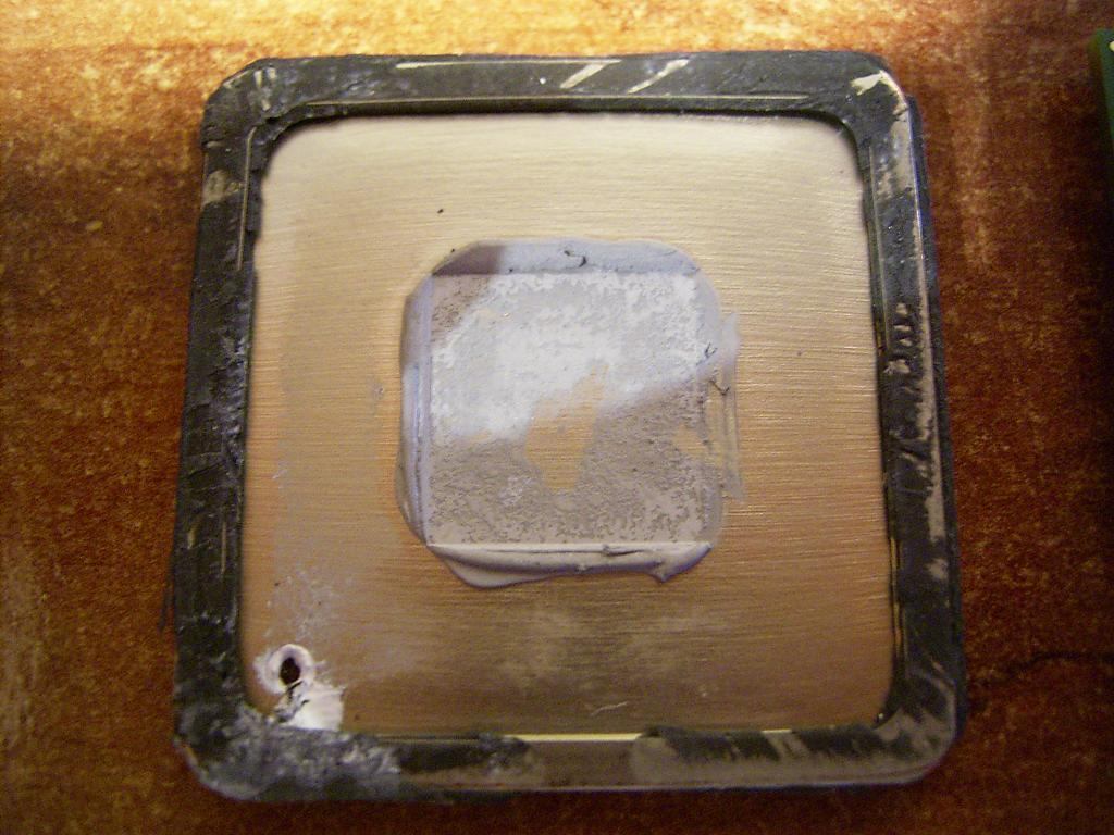

2. Heatspreader von unten. Da kann man mal sehen was die so an WLP von unten reinschmieren, ich habe die Mitte davon ein wenig freigekratzt damit man sehen kann wie dick das Zeugs da drauf ist.

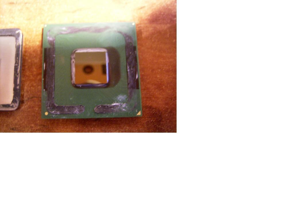

3. Hier ein Foto vom CPU DIe, ich habe den ein bisserl blankgeputzt, da sieht man wie sich die Kamera drin spiegelt.

Also Nochmal, das mit dem Kupfer stimmt aber doch, ich habe jetzt mit nem richtig dicken Schraubendrehen ein paar richtig tiefe kratzer reingemacht, jedoch die Nickel Schicht muss einige zehntel dick sein.
Nitsdestotrotz, die tatsache das da drunter noch ne Menge WLP sitzt ist für mich immer noch ein Graus....deshalb muss das ding runter *g*

Auch wenn du lachst über "CPU und IHS verlötet", bei den neueren P4 sind die wirklich verlötet, also ich meine nicht direkt am DIE, aber rundherum sind sie verlötet.

4. CPU und Heatspreader verlötet, :lol: . Dazu sind weit mehr als 100°C nötig selbst bei sehr modernen Lot, was dabei mit ner CPU passiert....bestimmt hätte dann Intel ne ordentliche Ausschuss rate an CPU's :fresse: sicher kleben etc. hatte man die können ich aber aus technischer Sicht relativ Sinnfrei! Man sieht an den rändern recht gut das die versuchen den "Deckel" relativ fest draufzusetzen, ja stimmt, ist vielleicht sogar ne art Kleber....aber mit nem Ceranfeld Schaber (Da ist ne Rasierklinge drin) kann man das Ding sehr gut ohne Gefahr entfernen. Nur immer schön von den Ecken aus anfangen! und aufpassen das man nicht in die Platine reinsticht (das ist das grüne ding auf dem der Die sitzt:lol: )
Glaubs mir :coolblue:
Die Dinger sind 100% verlötet, bzw. mit einem bei ca. 200-300°C schmelzenden Material auf den DIE geklebt :fresse:
Und um das zu lösen, brauchst du einen Lötkolben...
Du hattest Glück und hast noch einen mit Wärmeleitpaste erwischt, aber die neuen 5xx, 6xx, 8xx, 9xx und Celeron D sind alle verlötet! Da wird das IHS entfernen zur Kunst...

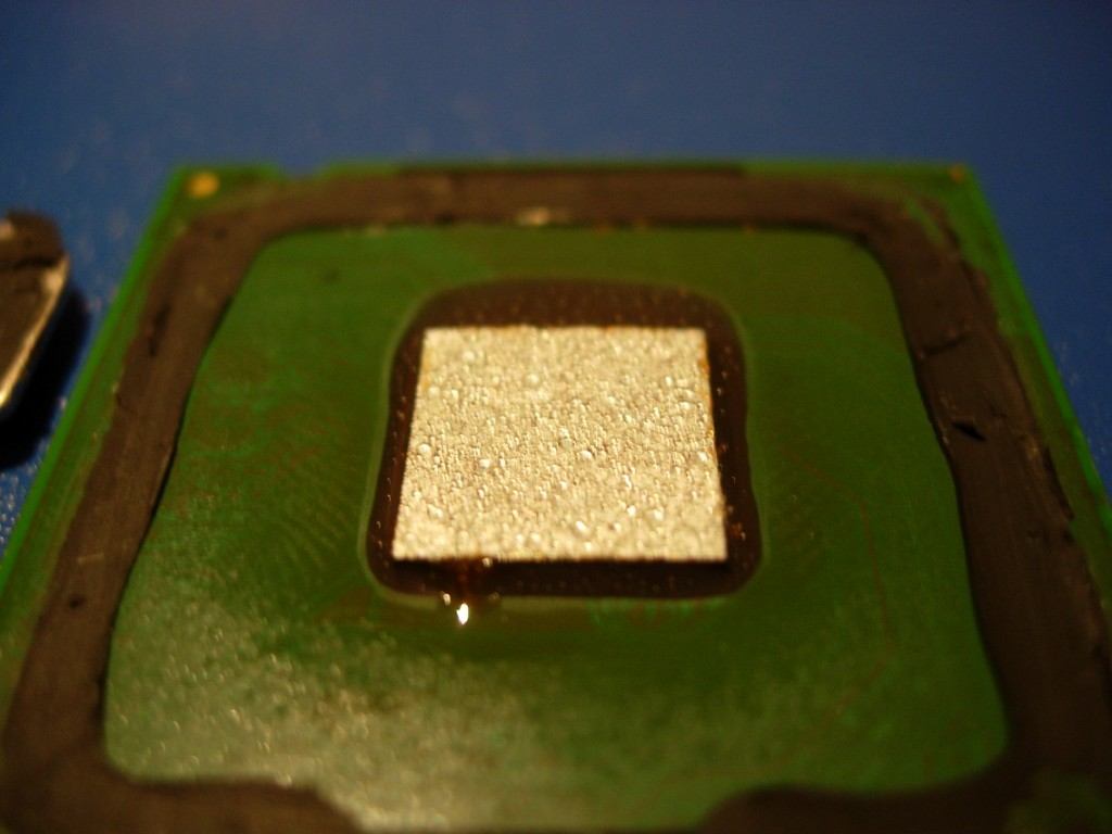

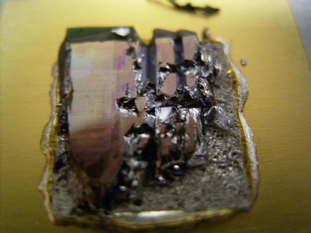

Sooo,
nun ist es soweit, der Heatspreader ist angelötet.
Anbei die Bilder :fresse: , was nun folgt ist fast klar oder?
Ich werde jemanden suchen mit einer einstellbaren Heizplatte, daran werde ich versuchen bei welcher Temp das Lot schmilzt, wenn das geklärt ist werde ich das ganze abkühlen lassen und schauen wie lange man braucht um das lot bei dieser Temp flüssig zu bekommen.
Meine Theorie dazu ist das eventuell das Silizium DIE für eine kurze zeit thermisch über die normalen Grenzen belastet werden kann solange diese nicht in Betrieb ist, sprich unter Spannung steht. Irgendwie muss es einfach technisch möglich sein zuverlässig das lot ohne Beschädigung auf die CPU zu bekommen.
Das war jetzt eine defekte CPU, ich bilde mir ein das sogar zu sehen ist was für eine Auswirkung das Übertakten hatte.....die eine Ecke ist brüchig. Sobald das dann mit der Schmelztemp sowie der Zeot klar ist werde ich dann wohl an einer funktionierenden CPU versuchen müssen ob die hinterher dann auch wirklich noch funktioniert....bis dahin :wink:
P.S.: Sicherlich ist das hier immer noch der Thread mit Blattsilber, das werde ich ausprobieren sobald ich es habe.....

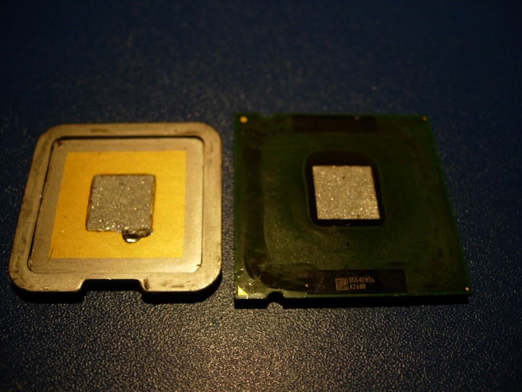

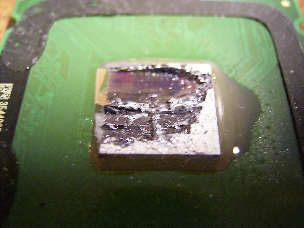

Hättest sie lieber mir gegeben... ich hätte sie ohne Zerstörung geköpft :d
Geht auch ohne Heizkissen mit einem Lötkolben, aber man braucht genau die richtige Temperatur:
Zu kalt -> DIE zerbrösselt oder kliegt ganz feine Risse
Zu heiss -> CPU durch verschmelzen der Leiterbahnen
