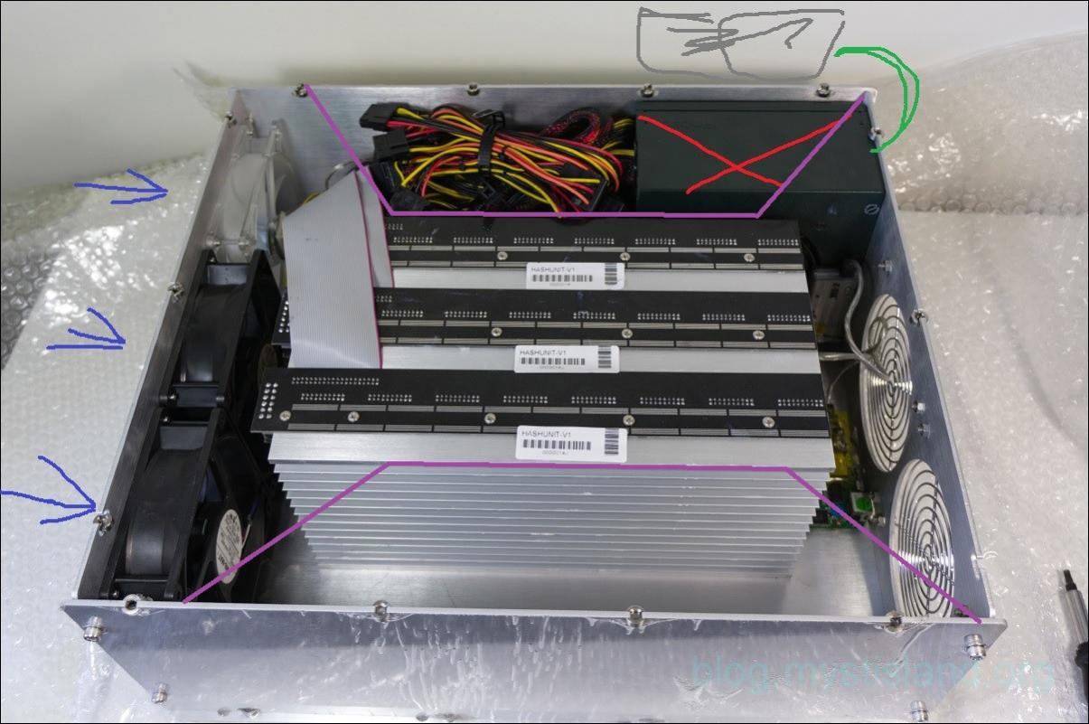

ich habe etwas Custom Hardware und würde gerne wissen wie man das wohl am besten kühlt.
Hinweis:
Das Netzteil ist NICHt mehr im Gehäuse drin. Denkt das also weg.
Lieber die Luft "reindrücken" ? Oder die Lüfter andersherum montieren, damit sie die Luft raussaugen? Was macht mehr Sinn?
Es sollen die Alu Kühlrippen gekühlt werden!! Beim Raussaugen würde die Luft doch sicherlich den Weg mit dem geringsten Widerstand gehen & nicht durch die Kühlrippen durchziehen??
Abgekühlt werden muss ca. die Leistung von 600 Watt.
Die Lüfter haben 3600 RPM & 129.90 CFM = 220 m3/H
Habe noch andere Lüfter mit 5400 RPM & 150.1 CFM = 254 m³/h
Um die Lüfter geht es aber nicht, sondern nur darum ob saugen oder "blasen" :p
*Edit* Die Optik ist egal. Macht es mehr Sinn die Lüfter von außen dran zuschrauben?
Die Gitter vor den Lüftern sind übrigens schon ab!;)
Achja mir kostet jede Minute Geld in der das Gerät ausgeschaltet ist, deswegen möchte ich nicht alle Kombinationen kombinieren/testen :/ Verliere ca. 20 € Pro Stunde beim Ausfall

was ist denn mit den beiden lüfterplätzen rechts ?
ich würde sie links auf jedenfall blasend installieren und rechts noch 2 die saugen. finde ich die effektivste methode.

Warten wir mal auf einen der Lüku Experten.. Früher hatte ich hier immer gelesen, dass man keine Luft reinblasen soll sondern eher "raussaugen" :/
das stimmt ja auch bedingt wobei ja in dem fall ein gerichteter luftstrom wie du ihn hast sinnvoll wäre meiner meinung nach ;)
aber mal zu meiner frage. was ist mit den 2 anderen hinteren/vorderen lüfterplätzen? kannst du die nicht auch noch bestücken ? dann könntest du be und entlüftung machen da ich den einzelfall also nur luft rein oder nur raus nicht so wirklich sinnvoll finde ;)

Das heißt 200 Watt / Alurippe müssen abgeführt werden? Ich glaube da würde ich draufblasen. 200Watt sind eine moderne Grafikkarte und schau dir an was die für Kühlerkonstruktionen und letztlich Kühleroberflächen haben. Dieses hier ist ja quasi nix
Bei 3 Lüftern würde ich diese blasend montieren. Sofern du noch weitere Lüfter übrig hast, dann hau voll die Hütte :fresse:

Ich würde das Ganze blasend montieren und unten im Gehäuse noch ein Luftleitblech (Pappe/Alu etc) montieren, um den Luftstrom durch die Kühlkörper zu erzwingen und den Querschnitt der an den Kühlkörpern vorbeigeht zu verengen.
Dafür reicht ja schon etwas Pappkarton und Klebeband :)

Da wo das Netzteil saß natürlich das Gleiche... Wird zwar alles etwas lauter dann, aber du solltest mehr Airflow durch die Kühler haben.
Ich würde es so machen: (Leitblech in Lila gezeichnert):
Danke die Idee mit den "Leitblechen" hatte ich auch schon :) MUss mir nur überlegen wie ich das befestige :D Funktioniert das nicht auch wenn ich die Luftausgänge zur hälfte abklebe? Evtl entwickelt sich der Luftstrom dann ja auch besser.

Ich würde es aus Pappe und Panzertape bauen. die Pappe kannst du ja einfach mit den Gehäusewänden und dem Boden verkleben... Quick&Dirty, aber funktioniert ;)
Ich vermute das die Luft durch den Zwischenraum strömen wird und nicht durch die Kühlrippen.
Vorallem die 2 Kühlkörper in der Mitte werden eher suboptimal gekühlt...
Das hat ja weniger mit den Luftausgängen zu tun, wenn du die zuklebst erreichst du ja nur einen Luftstau und einen geringeren Durchsatz.
Wenn du Links und Rechts den Querschnitt verengst, dann entsteht ein Überdruck und die Luft sollte gleichmäßig durch alle Kühlkörper strömen...
Bei 250m³ sollte da auch gut was gehen an Kühlung.
Vorraussetzung wäre dann natürlich das die Pappe fast den kompletten Leerraum blockiert und die Luft durch die Kühlkörper strömen muss.

Sicherlich nicht perfekt aber zum testen? :)
