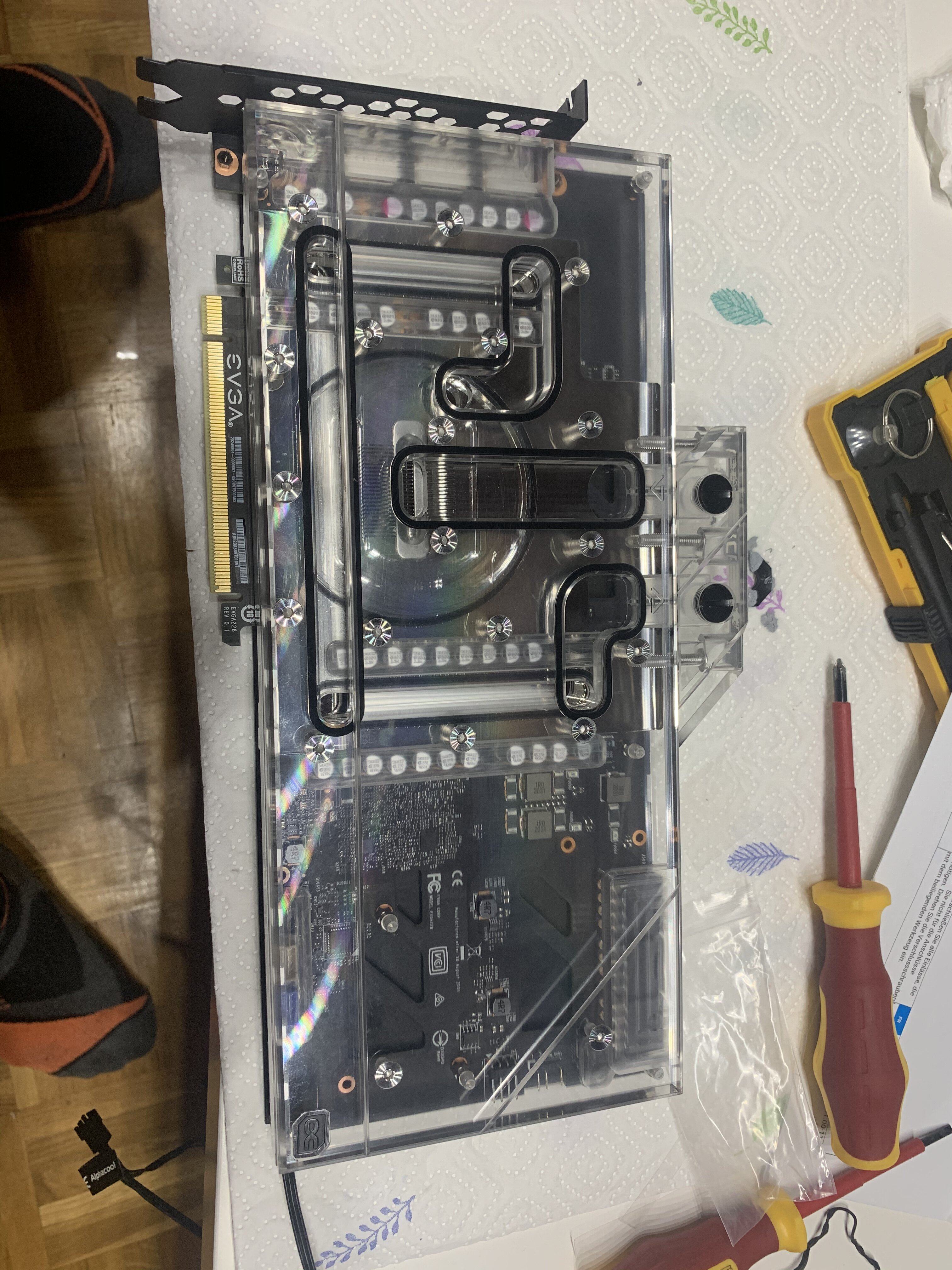

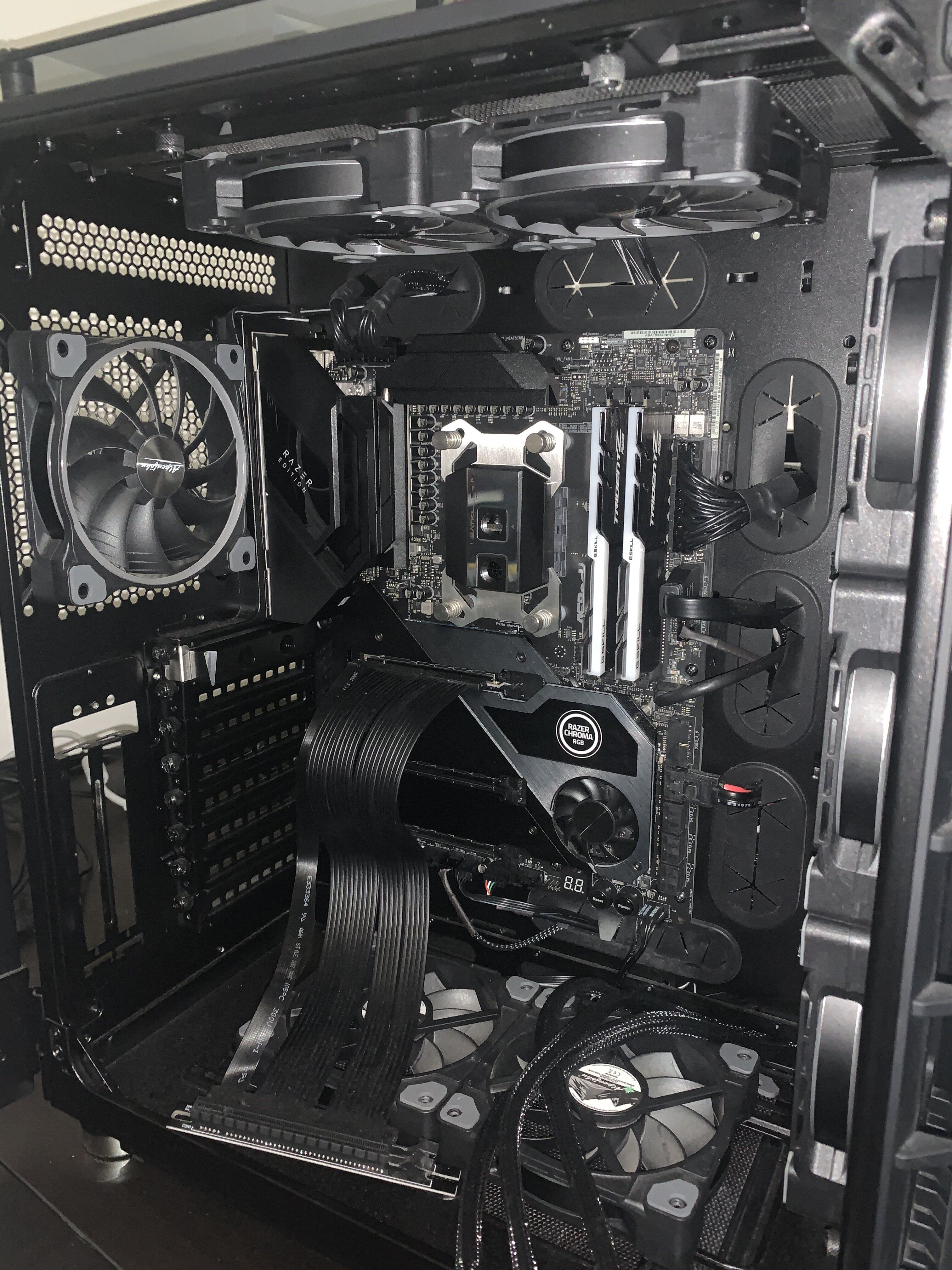

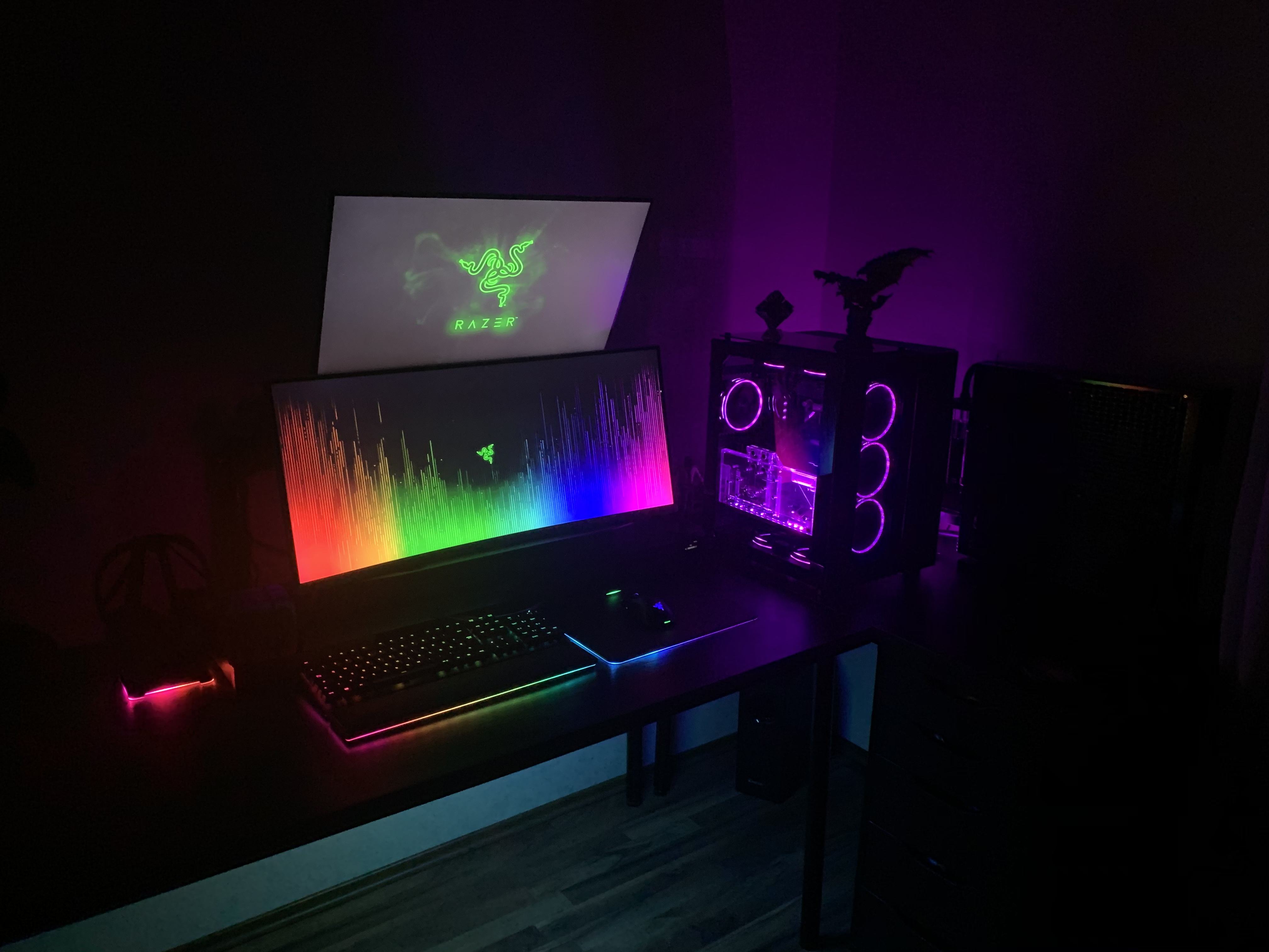

Mein derzeitiges Setup ist (hoffentlich) über mein Profil ersichtlich und anbei noch ein Foto vom jetzigen Stand der Dinge.

Das schaut doch alles ganz solide aus. Bei den Lüftern hätte man mit Arcitic P14 etwas sparen können, aber die Lösung mit dem holy cross ist natürlich auch schön. Wird schon gut funktionieren.
Ich würde vielleicht überlegen die GPU vertikal einzubauen, die Blocke von ALC sind recht ansehnlich und wären auch bei dir schön im Blickfeld. Ist aber eine Geschmacksfrage.

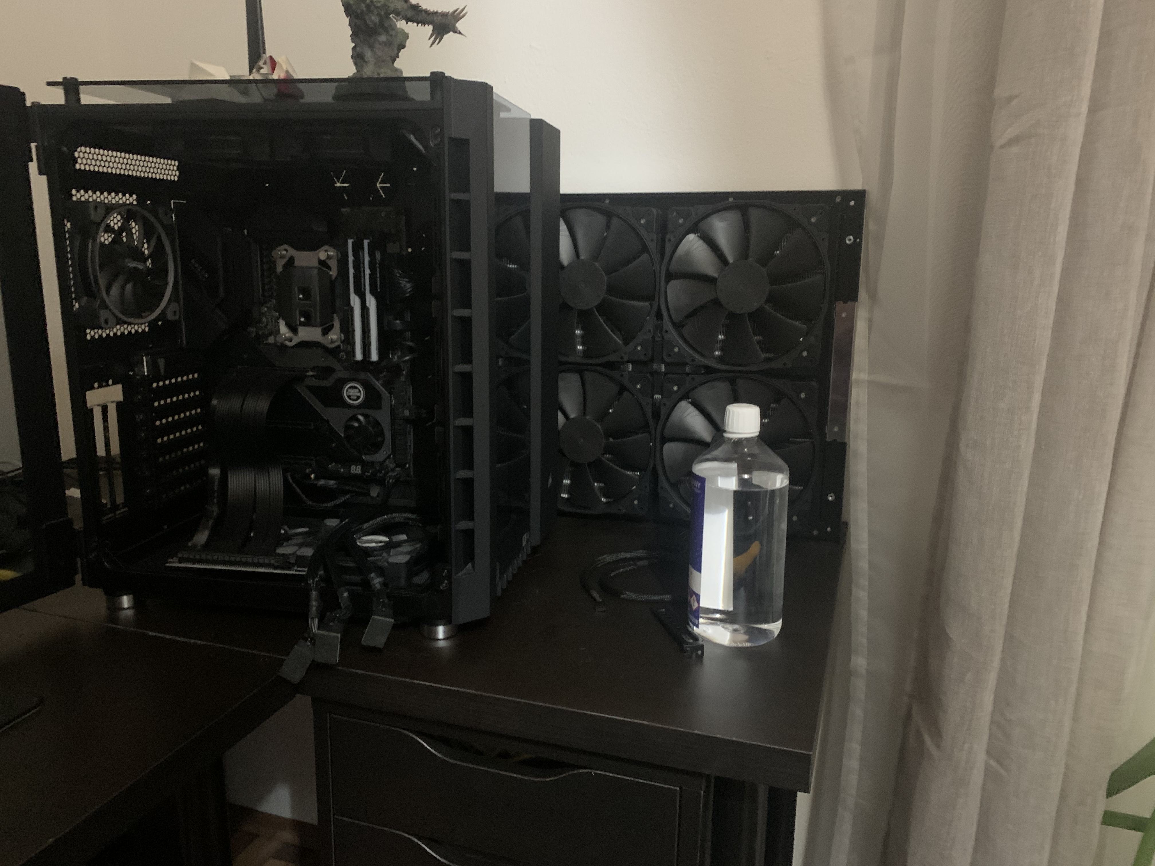

Begonnen habe ich damit den Mora zu spülen und vorzuinstallieren.
Also erst mal Heatkiller Tube mit Pumpe verbunden und mit den Adaptern am Mora befestigt.

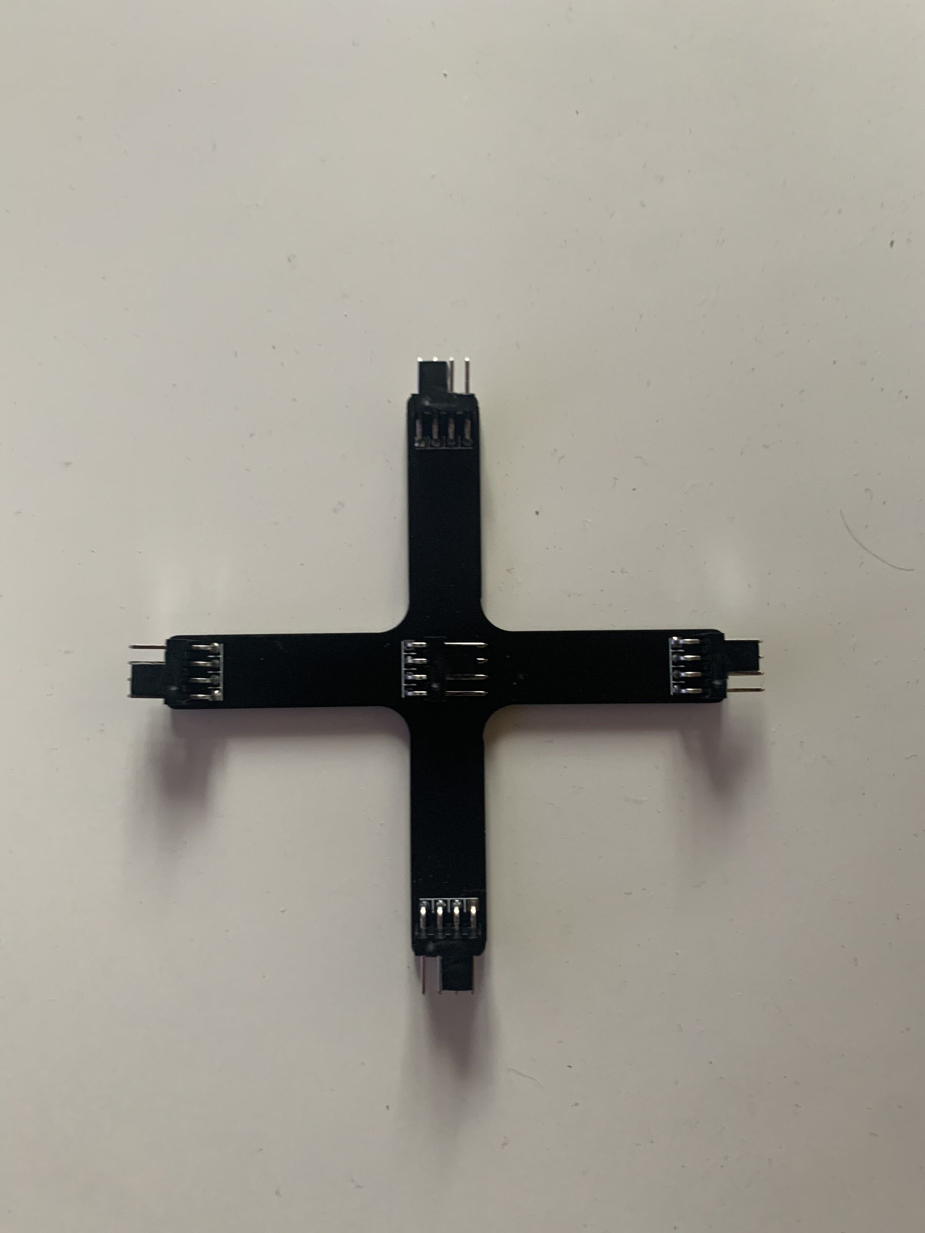

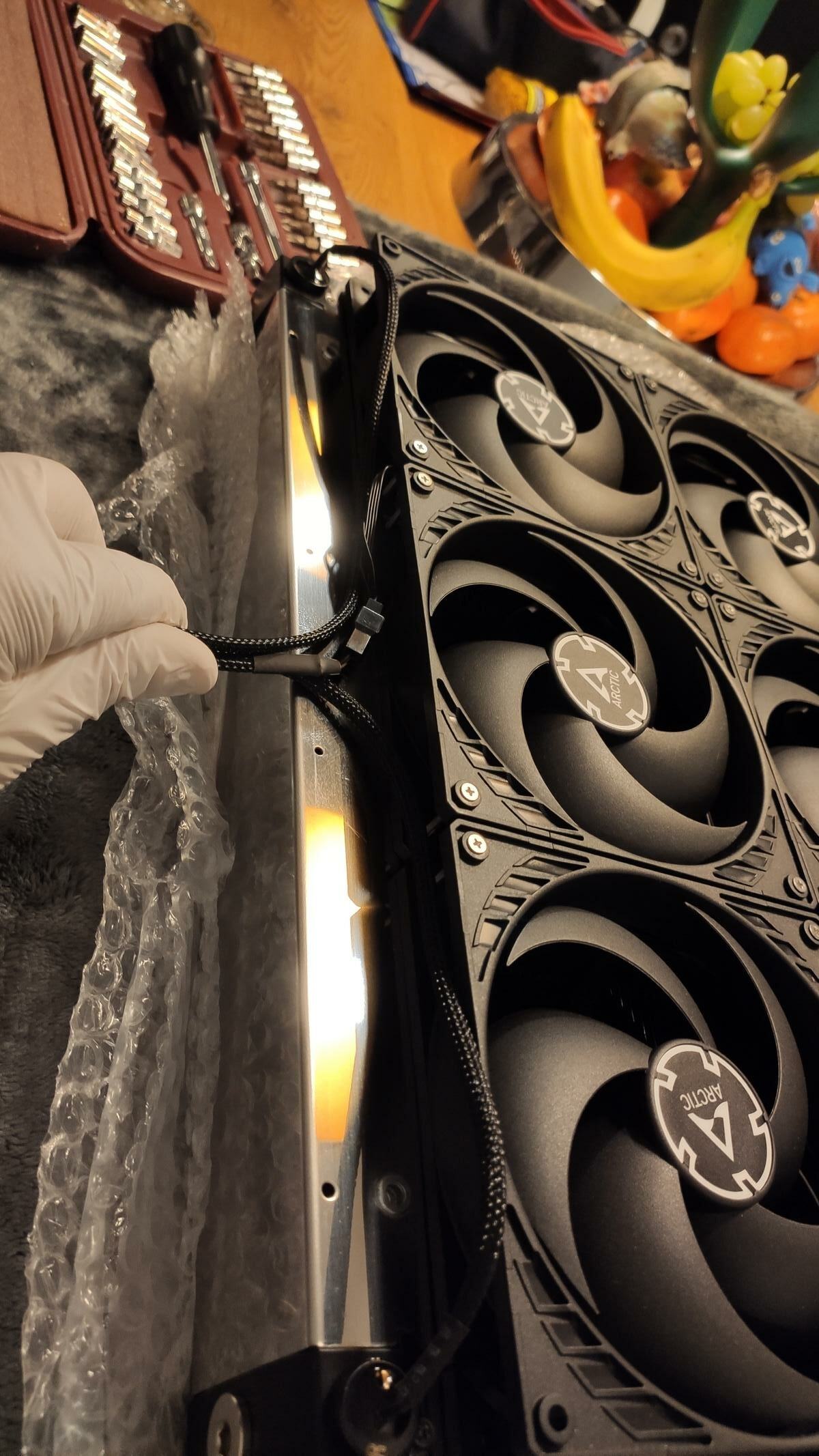

Dann kamen bereits die schwarzen 200mm Noctua Lüfter mit der passenden Lüfterblende zum Einsatz. Verbunden wurden diese mit dem Holy-Mora Cross

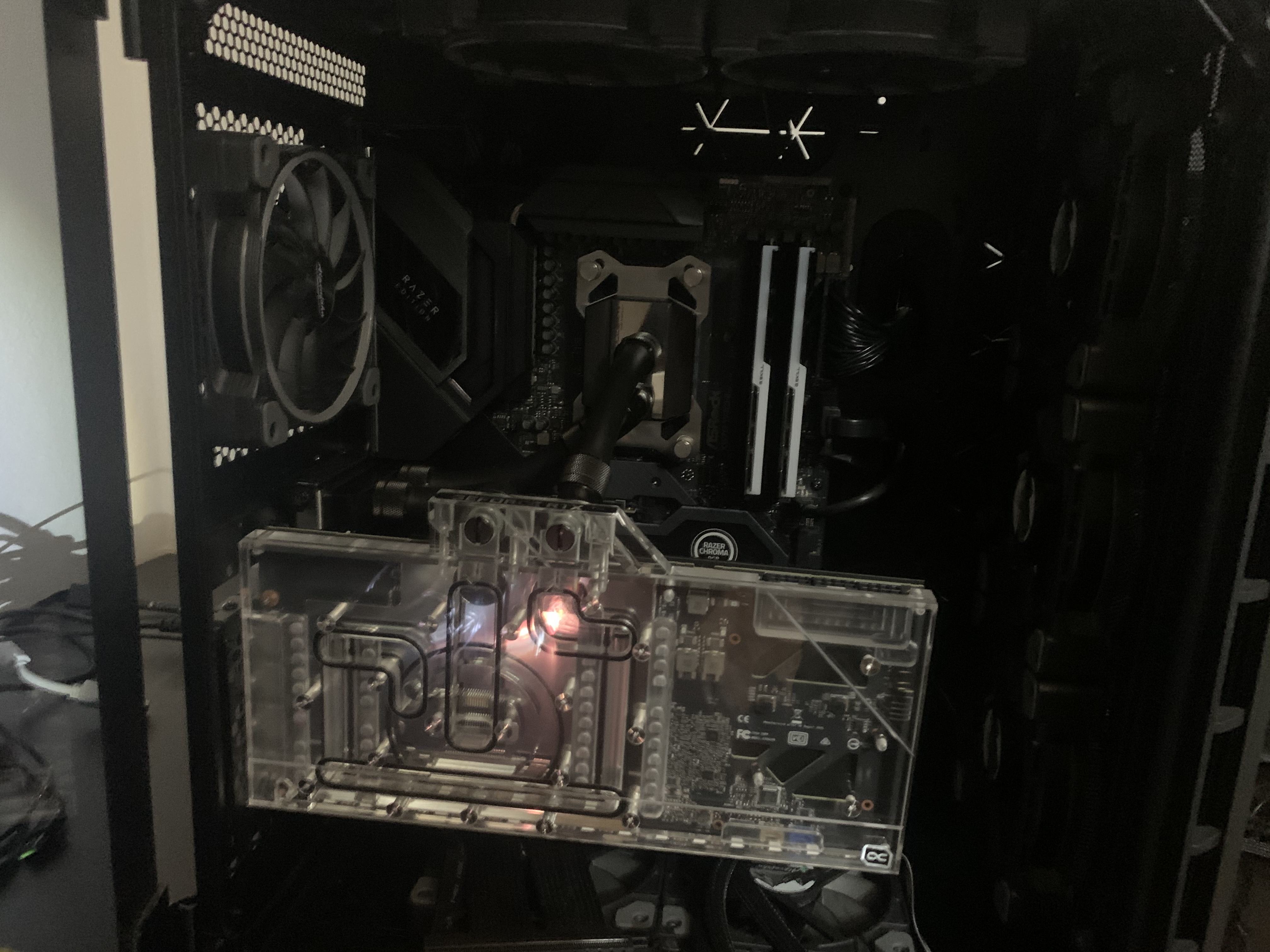

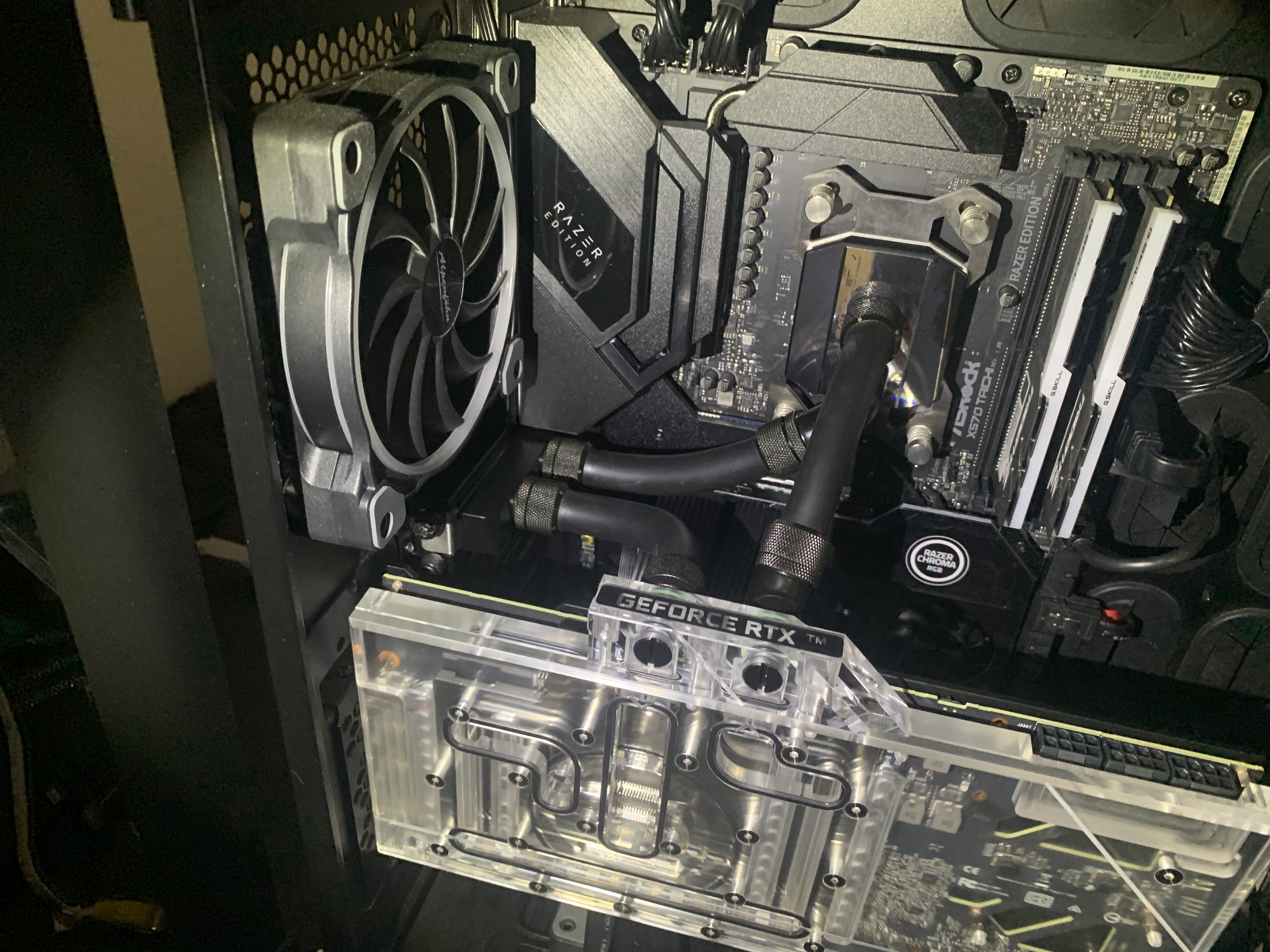

Als nächstes kam meine treue Kraken Z73 raus und wurde durch einen Heatkiller ersetzt.
Nun ging es der Gpu an den Kragen.

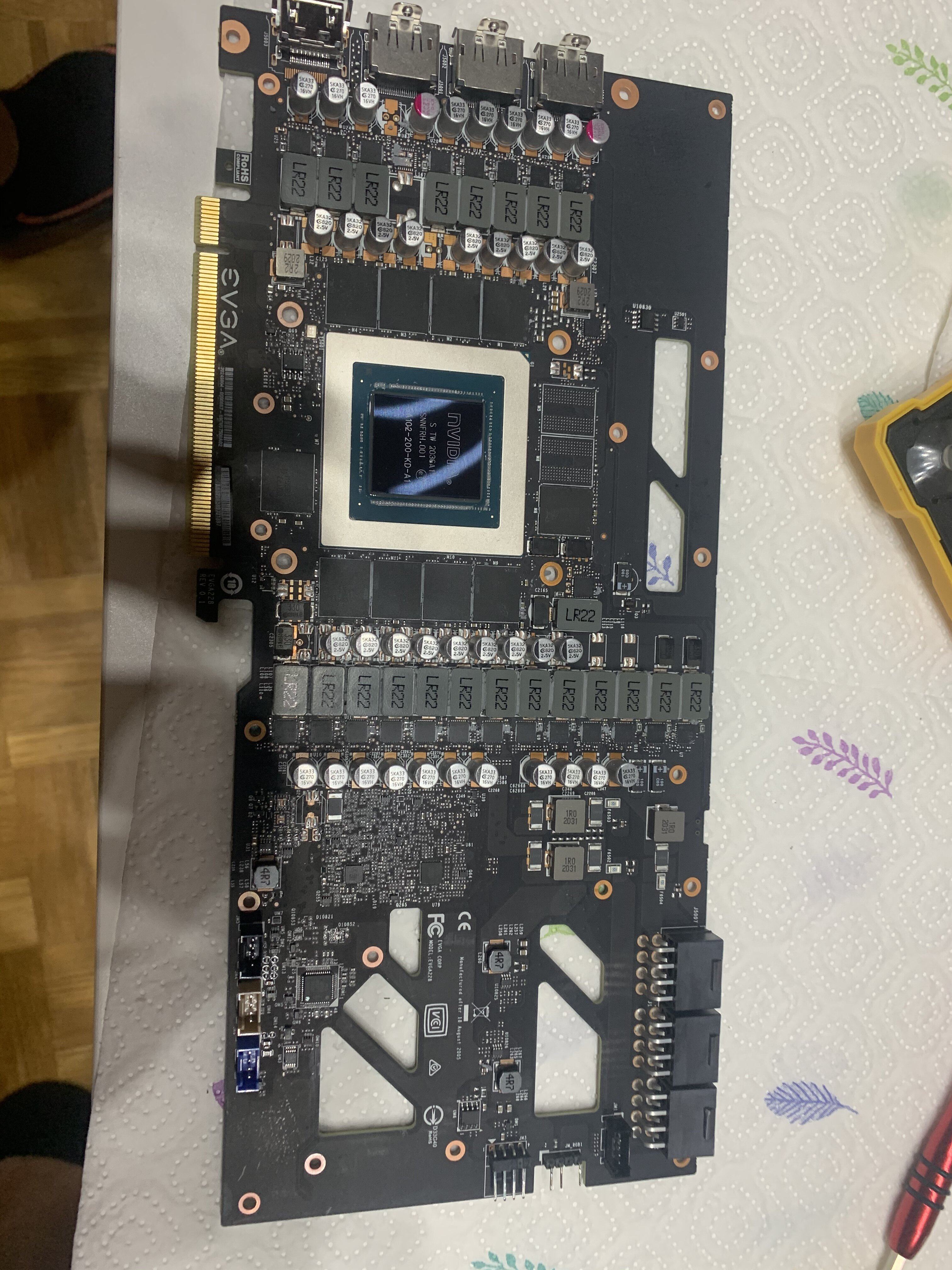

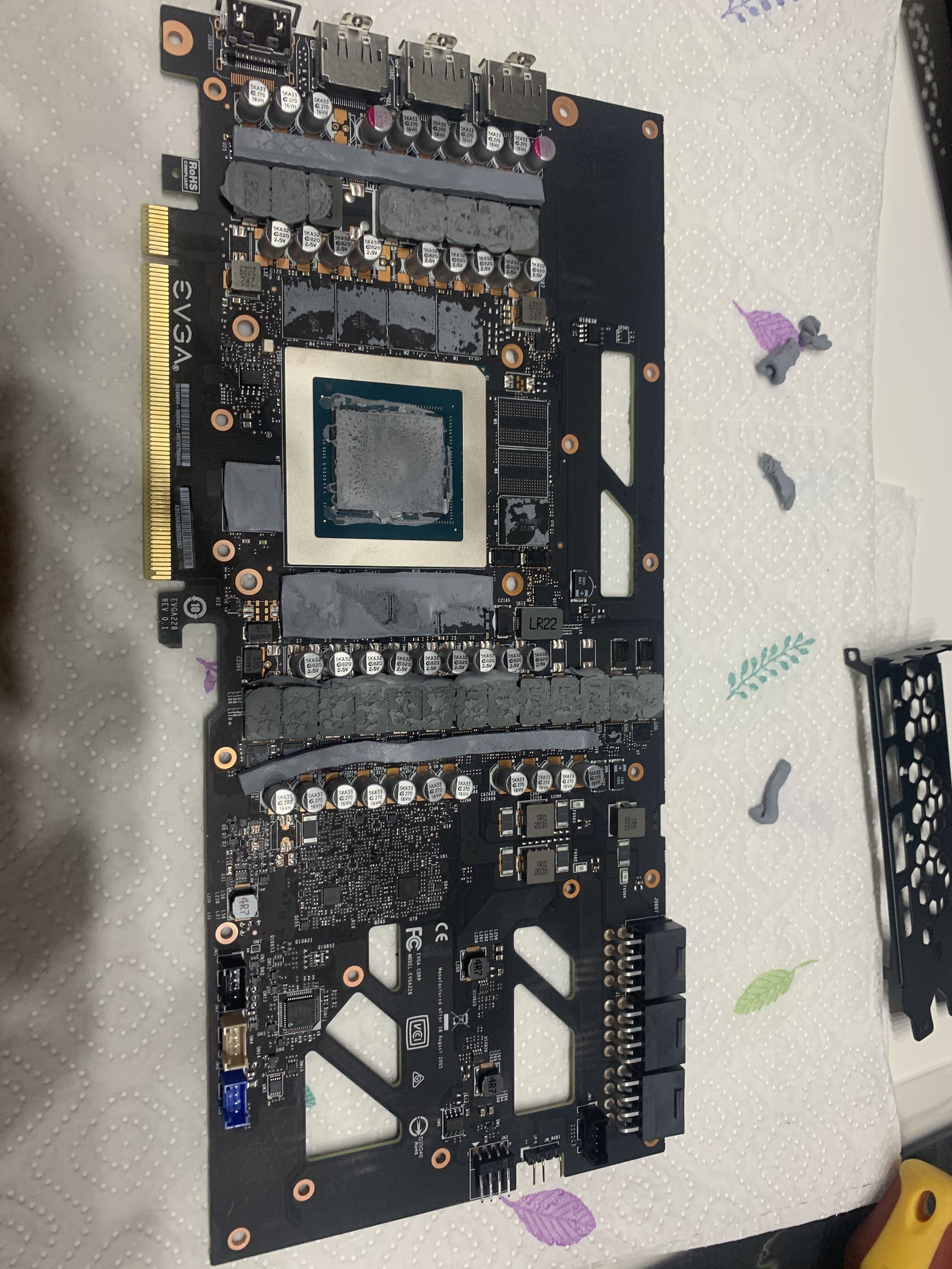

Nach dem Zerlegen und dem Reinigen der Karte und dem Anbringen des neuen Kühlers konnte sich das ganze schon sehen lassen.
Im Anschluss wurde der Mora (die Lüfterblende wird leider erst nachgeliefert) erst mal zum Kennenlernen neben meinem Pc platziert 😅
Jetzt fehlte nur mehr die Gpu, welche ich auch gleich eingebaut habe um mit dem Verschlauchen zu beginnen.
Es hat zwar etwas gedauert bis ich die dicken Schläuche (16/10) so hingebracht hatte wie ich wollte, aber ich glaube es war die Mühe wert.
Nach Außen geführt wurde alles mit einer Slotblende mit G1/4 Anschlüssen. Hinter dem Pc sind ca. 2x1m Schlauch mit ns6 Schnellverbindern (in einer Schlaufe verlegt die man später nicht mehr sieht) um bei Bedarf den Mora oder Pc verschieben zu können. Beim Pumpenausgang habe ich meinen Flow 2 verbaut.
Es ist auch schon alles fürs Testen verkabelt doch für heute reicht es erst mal.

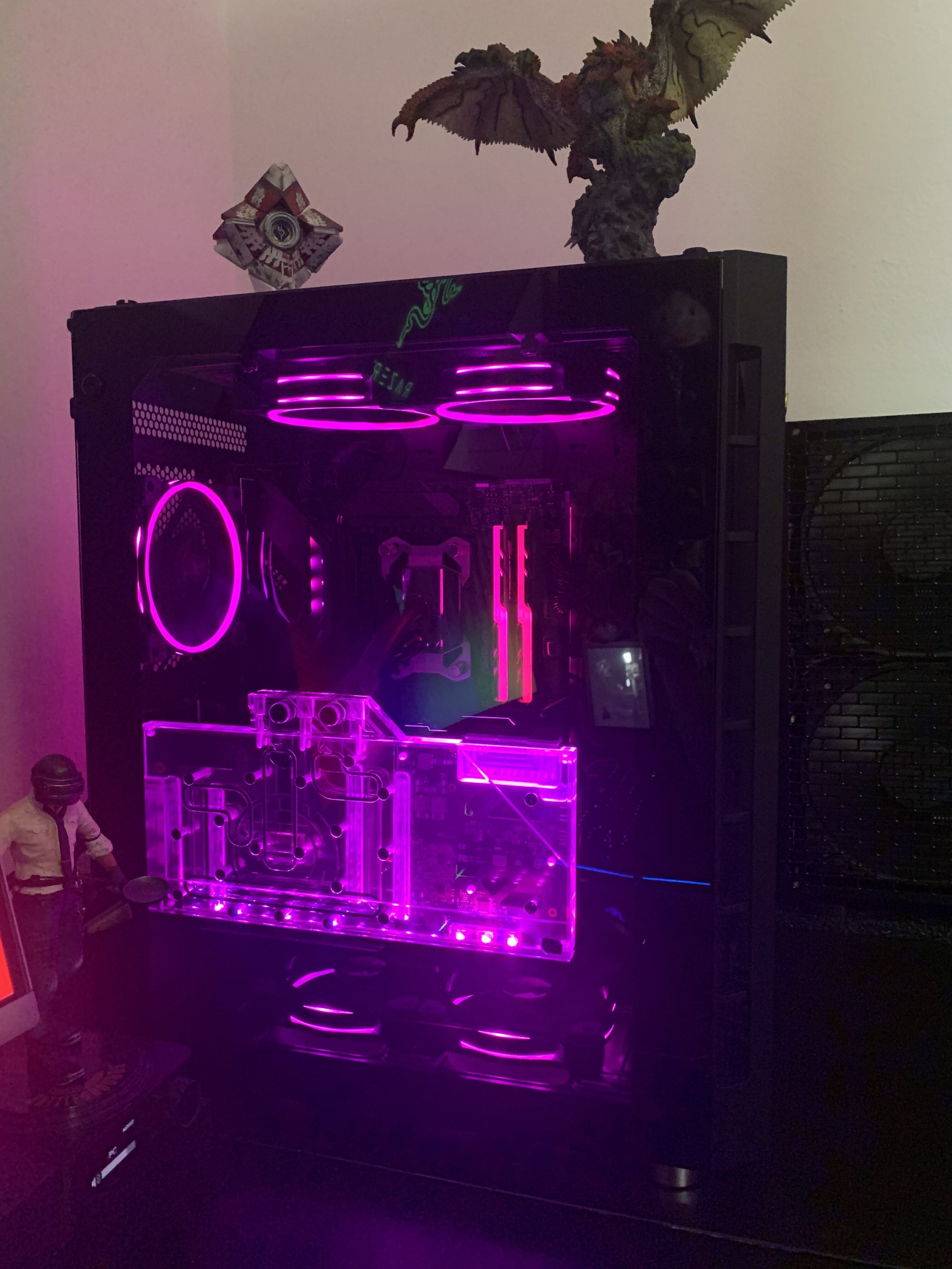

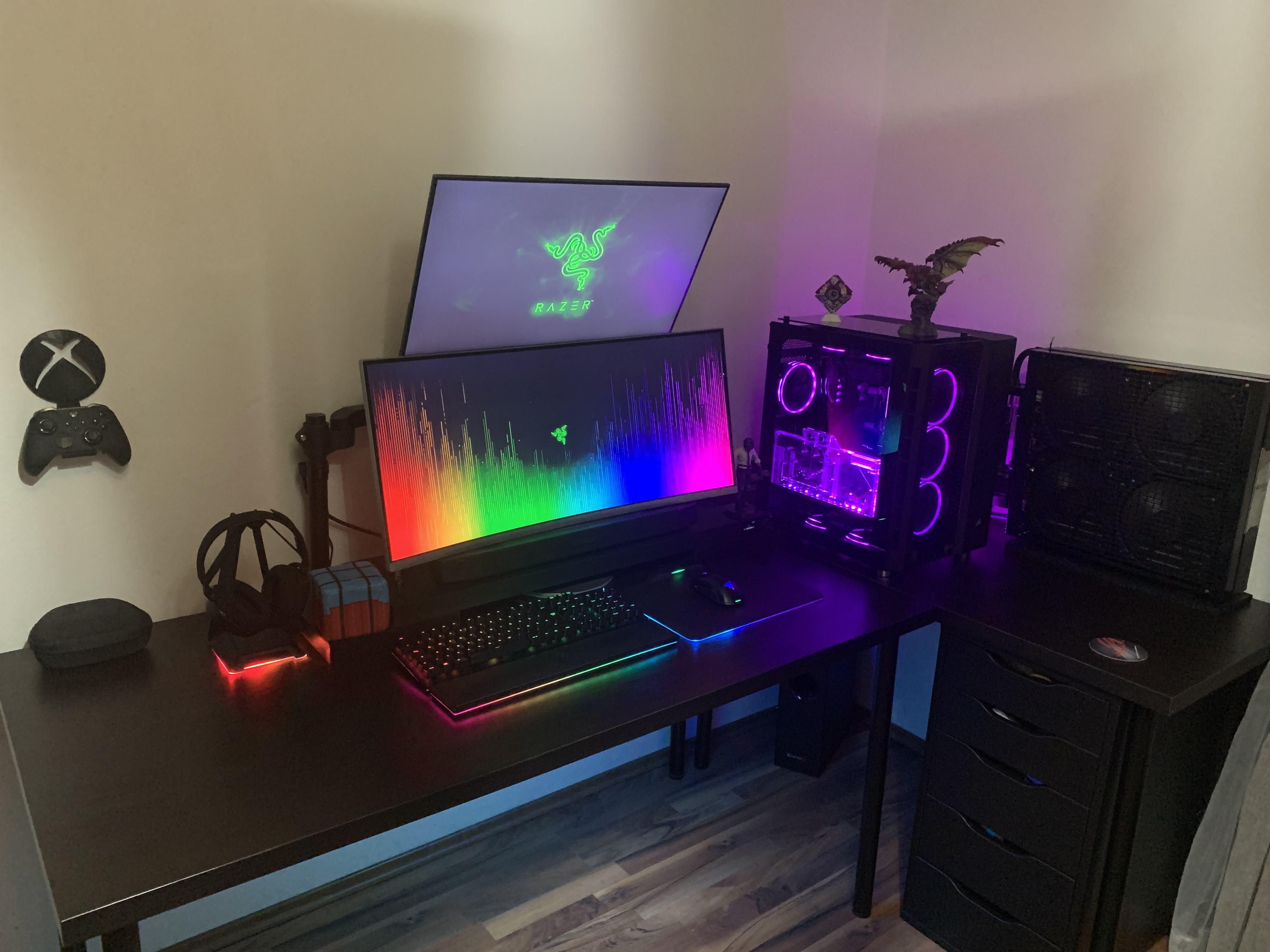

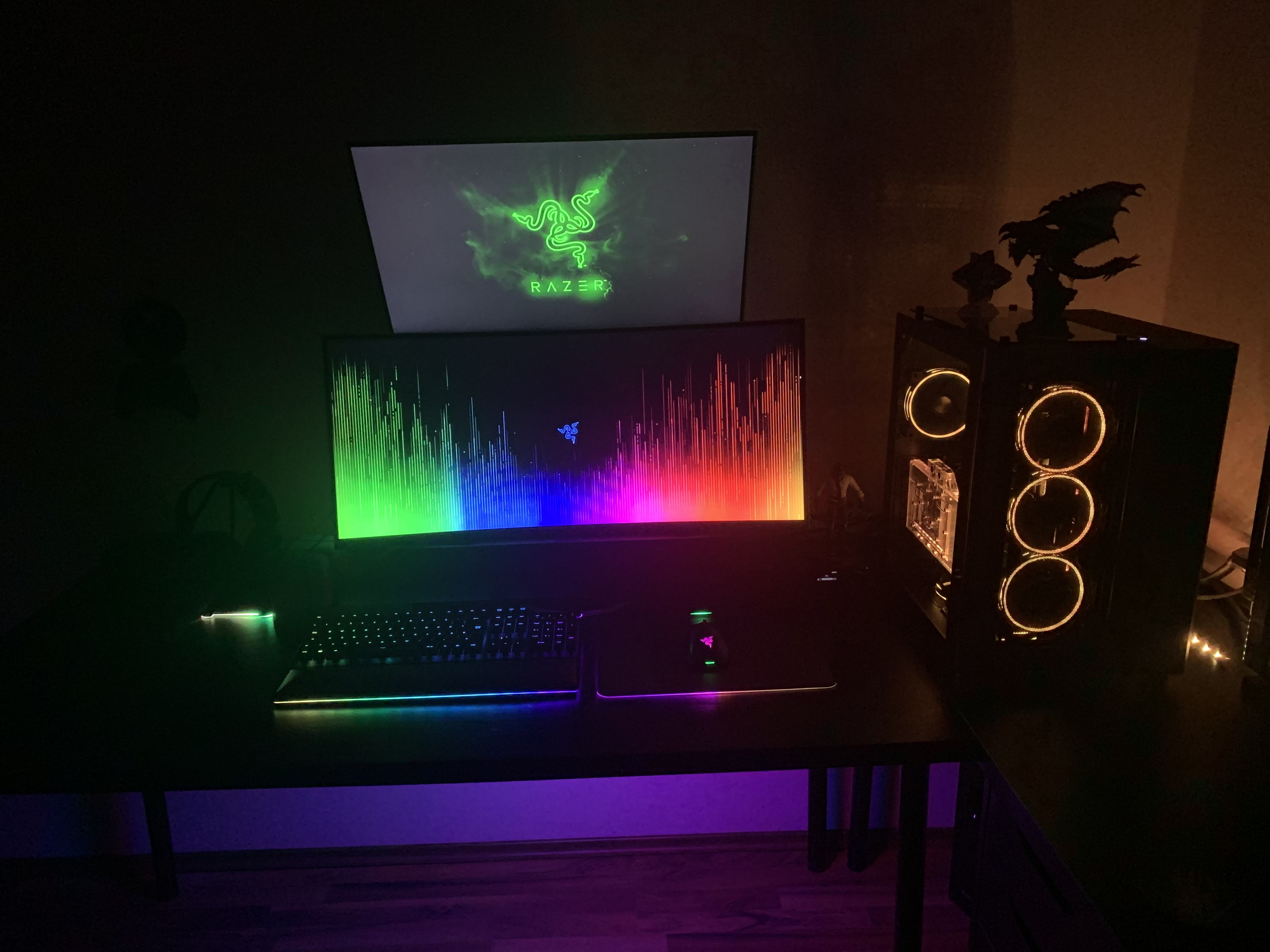

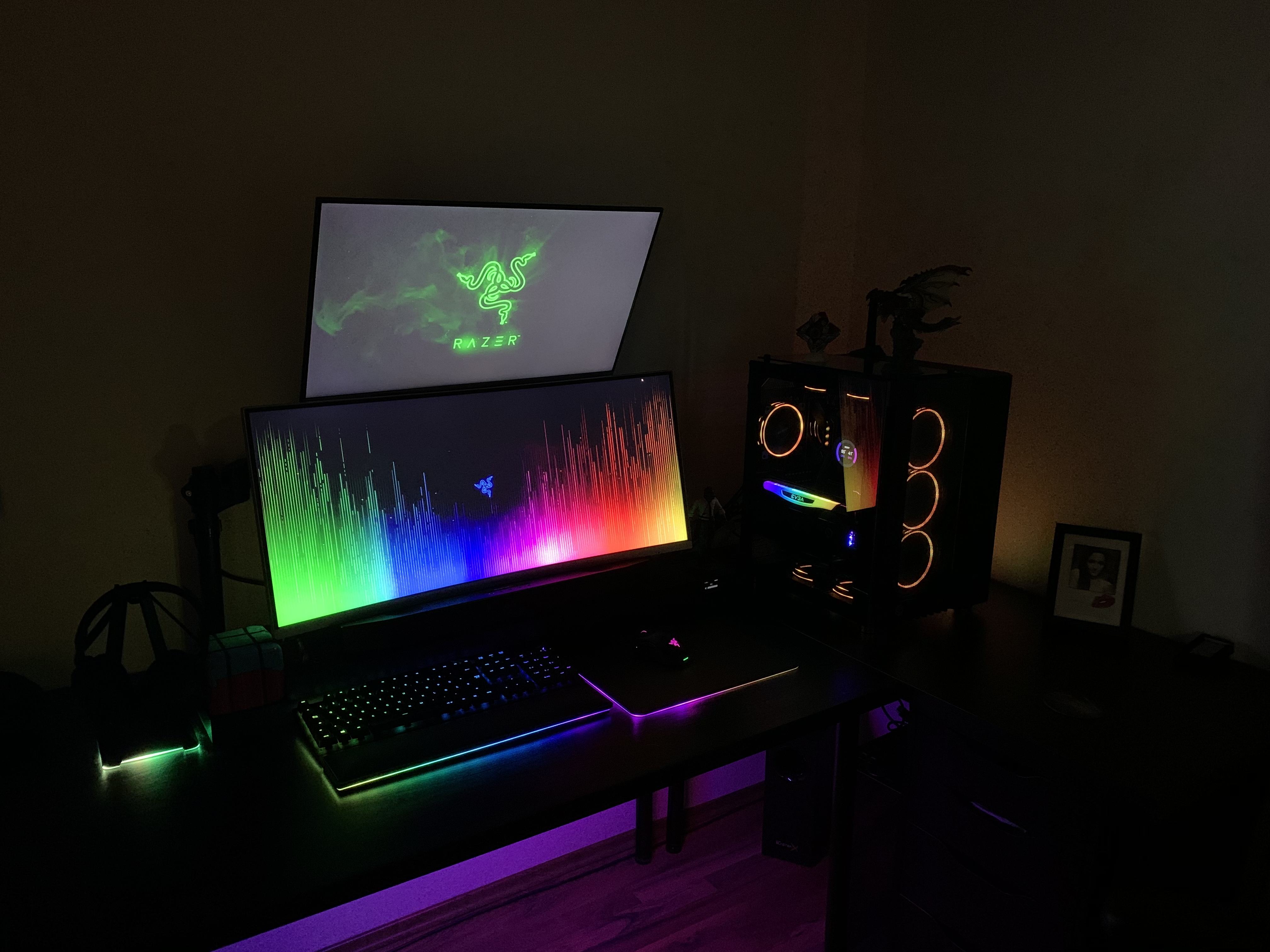

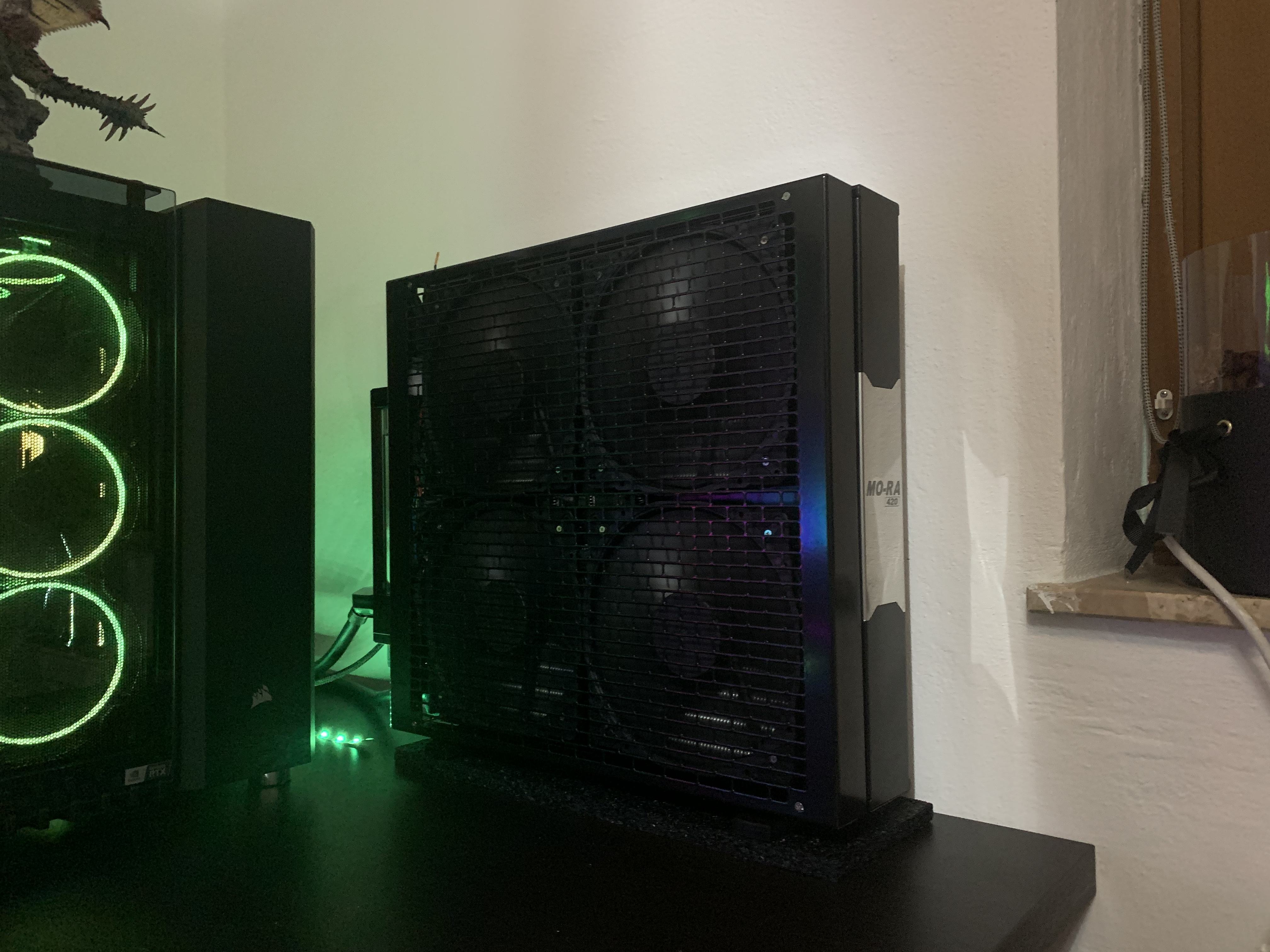

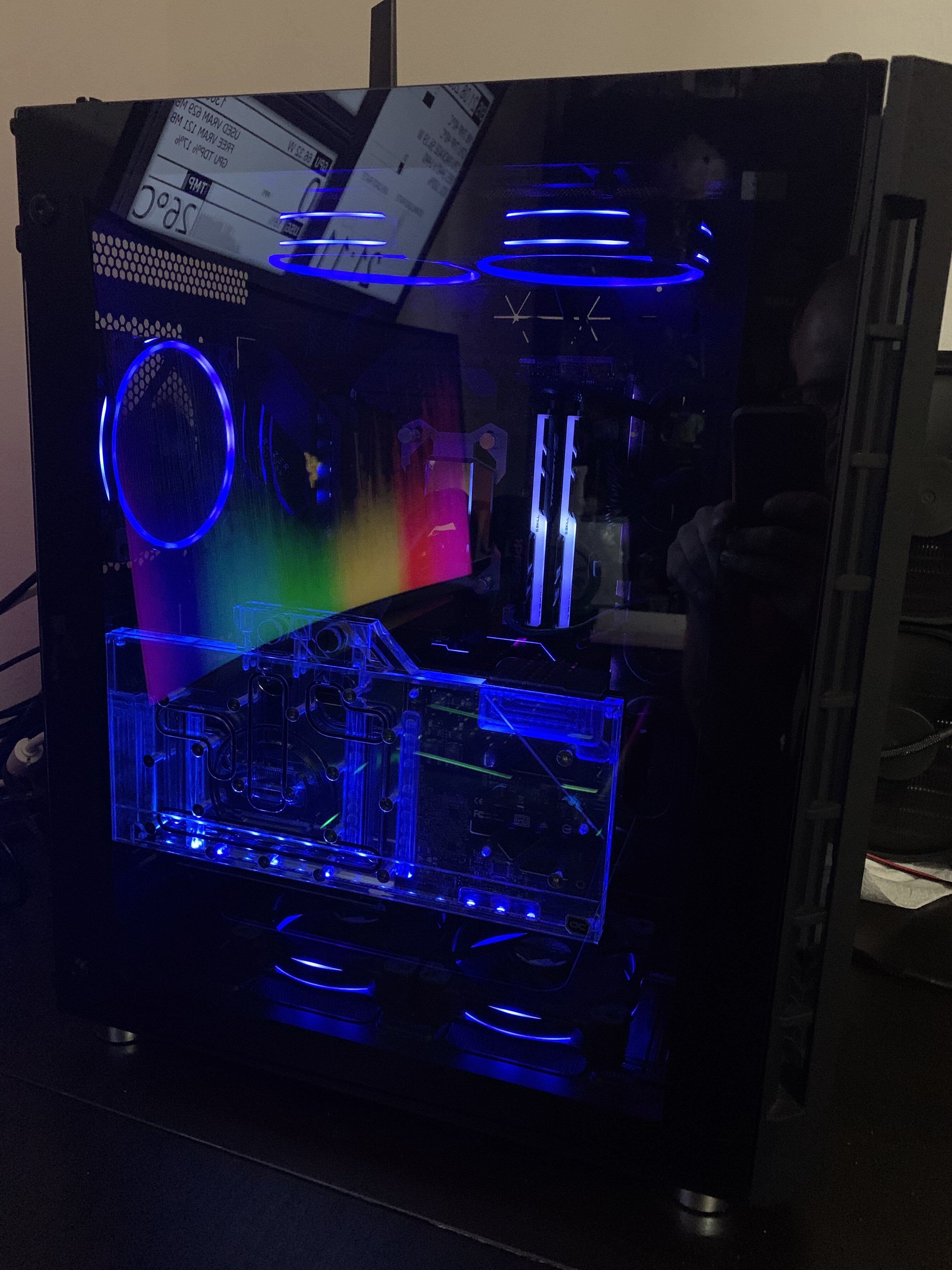

Hier noch ein paar Fotos von der ganzen Gaming Ecke nach der Fertigstellung mit aktiviertem Ambilight auf allen Komponenten.

Was für Sachen nutzt du für das Ambilight?
Sehr schick (y)
Ich glaube ich muss ernsthaft überlegen, wo ich einen Mora unterbringen könnte.
Hast du durch das Kabel für die GPU keine Einbußen?
Für das Ambilight nutze ich einen Razer Argb Controller und eine Razer Hdk.

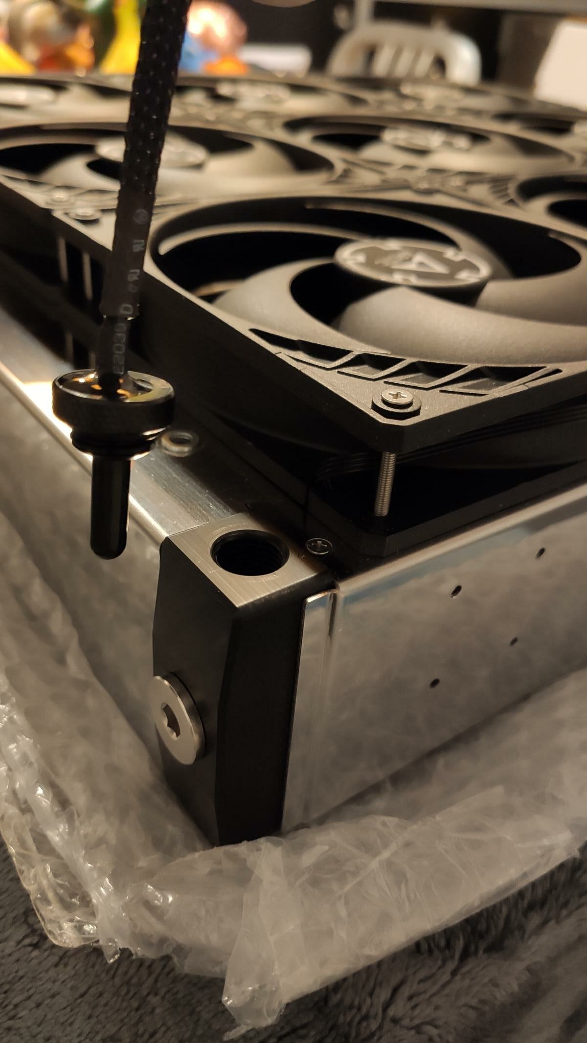

Erstens hat mich der Kabelsalat hinter der Lüfterblende sehr gestört. Daher hab ich die Kabel inklusive Quadro in eine ca. 15x15x4cm große Box neben den Mora ausgelagert.

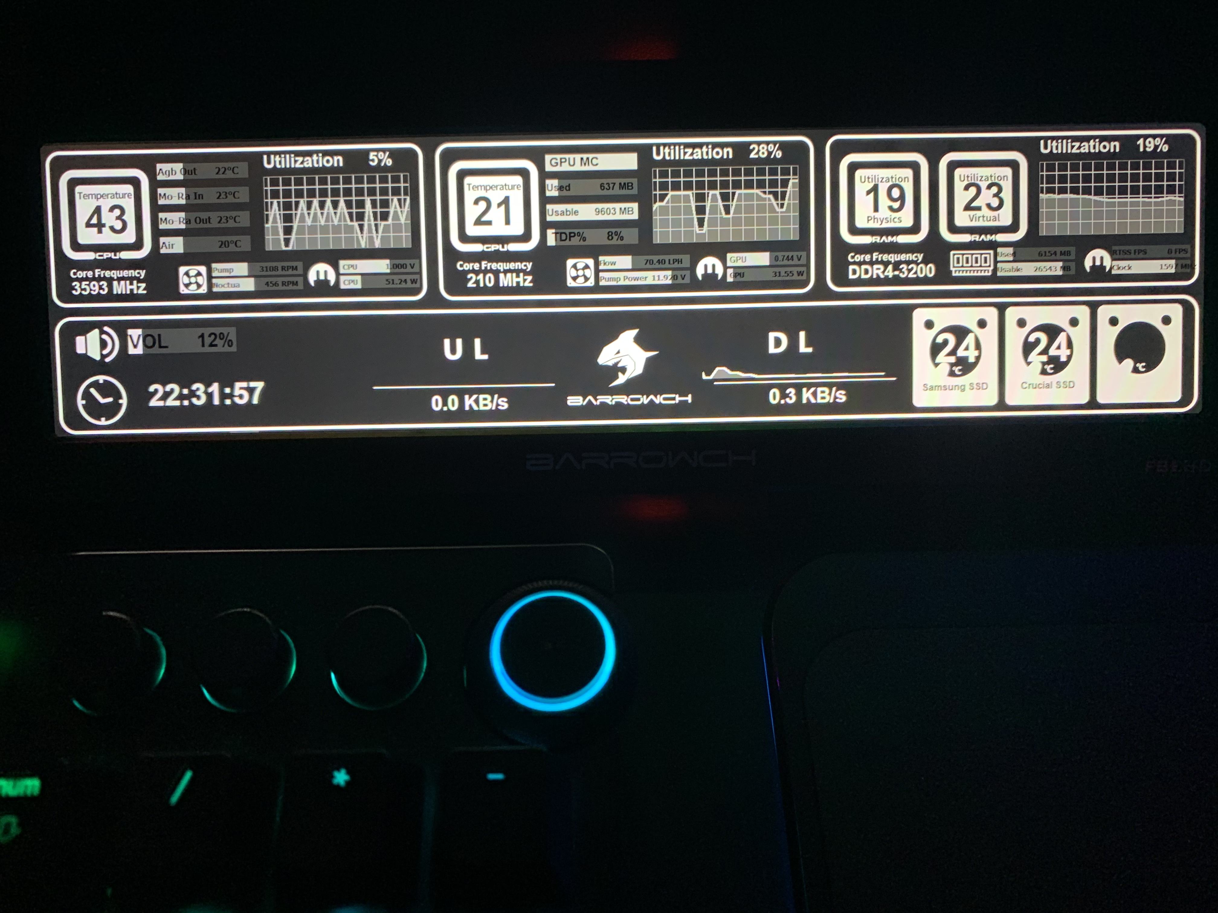

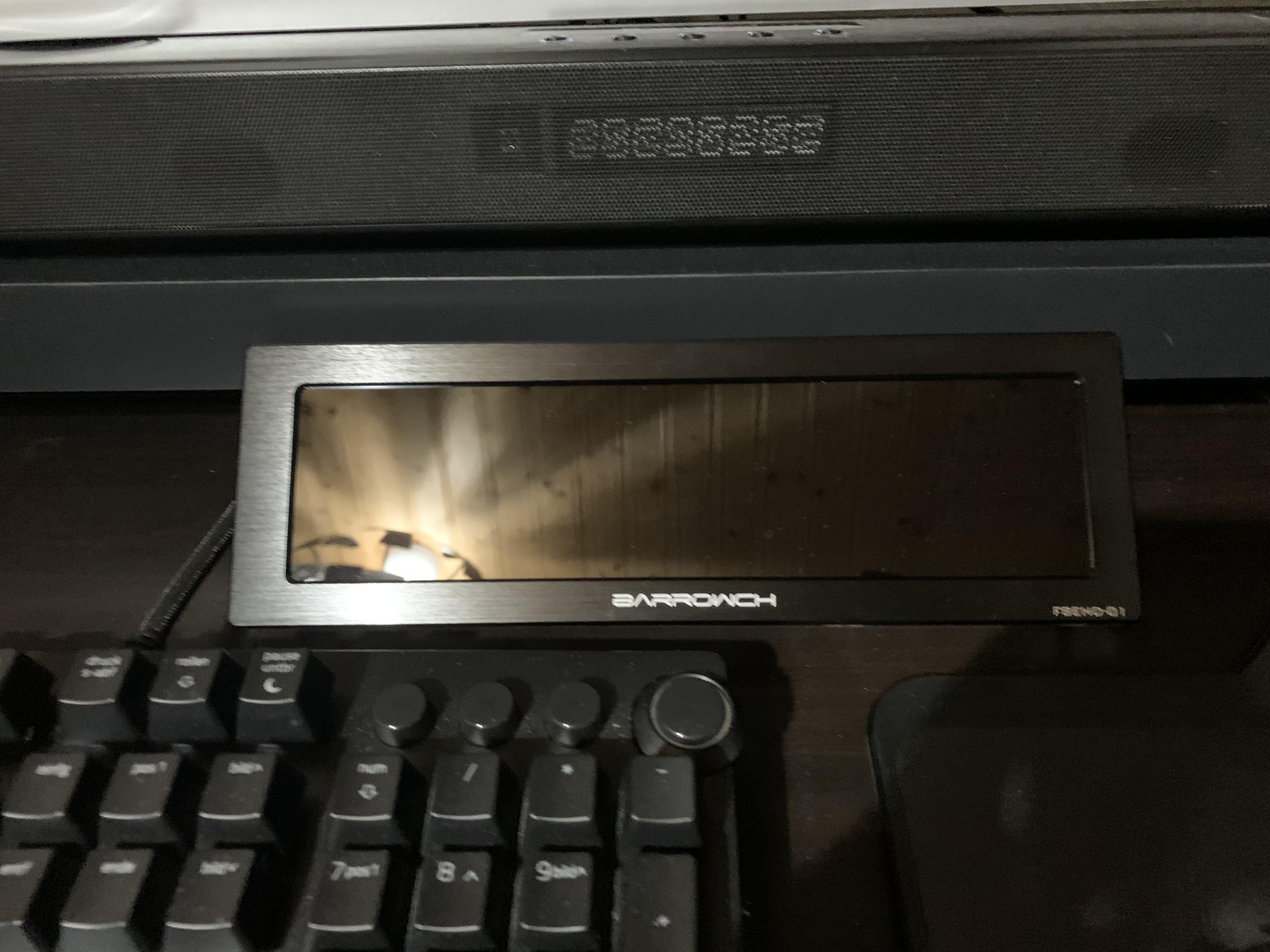

Zweitens hat mich mein aida 64 Panel am Zweitmonitor gestört wenn ich z.B. eine Internetseite offen hatte neben dem Zocken. Um mich nicht mehr zwischen Browser und Aida entscheiden zu müssen habe ich einen Barrow Bildschirm (1920x480) vor meinen Monitor installiert um alles im Blick zu behalten.
