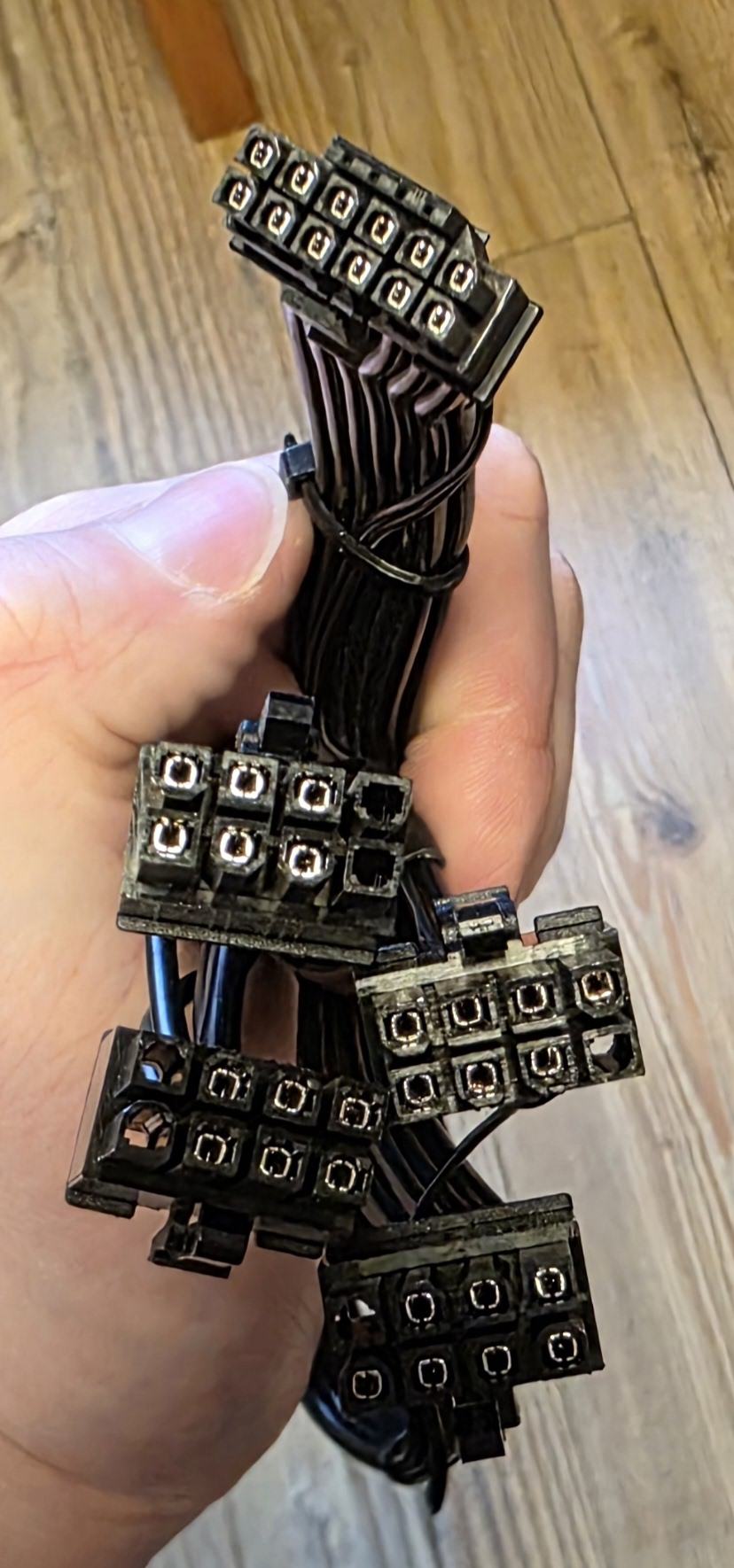

Habe auch mal ne Frage zu nem Kabel hab von ProShop jetzt ne Neue 5090 FE bekommen und wollte fragen ob man nur das Mitgelieferte Kabel nutzen sollte oder ob das auf dem Bild auch geht ? Wie würdet ihr das Hand Haben ?
NT is ein Corsair HX 1200W

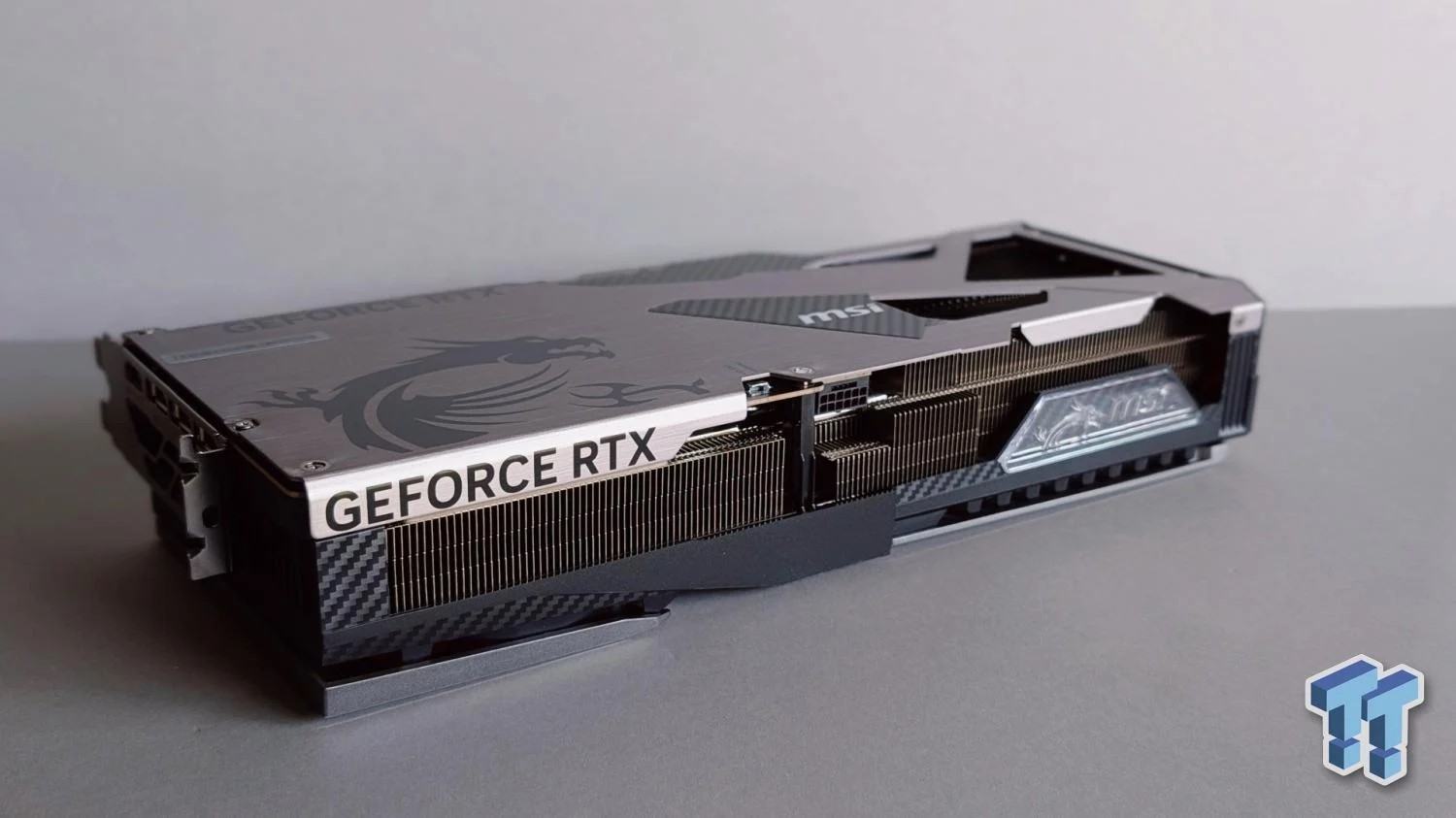

Sollte man den Wireview Pro GPU auch bei einer 5070 TI benutzen?
Ich will die MSI 5070 TI Vanguard kaufen, brauche ich da die N oder Reverse Version, weiß das einer?
Danke!

N-Version laut Producktbild

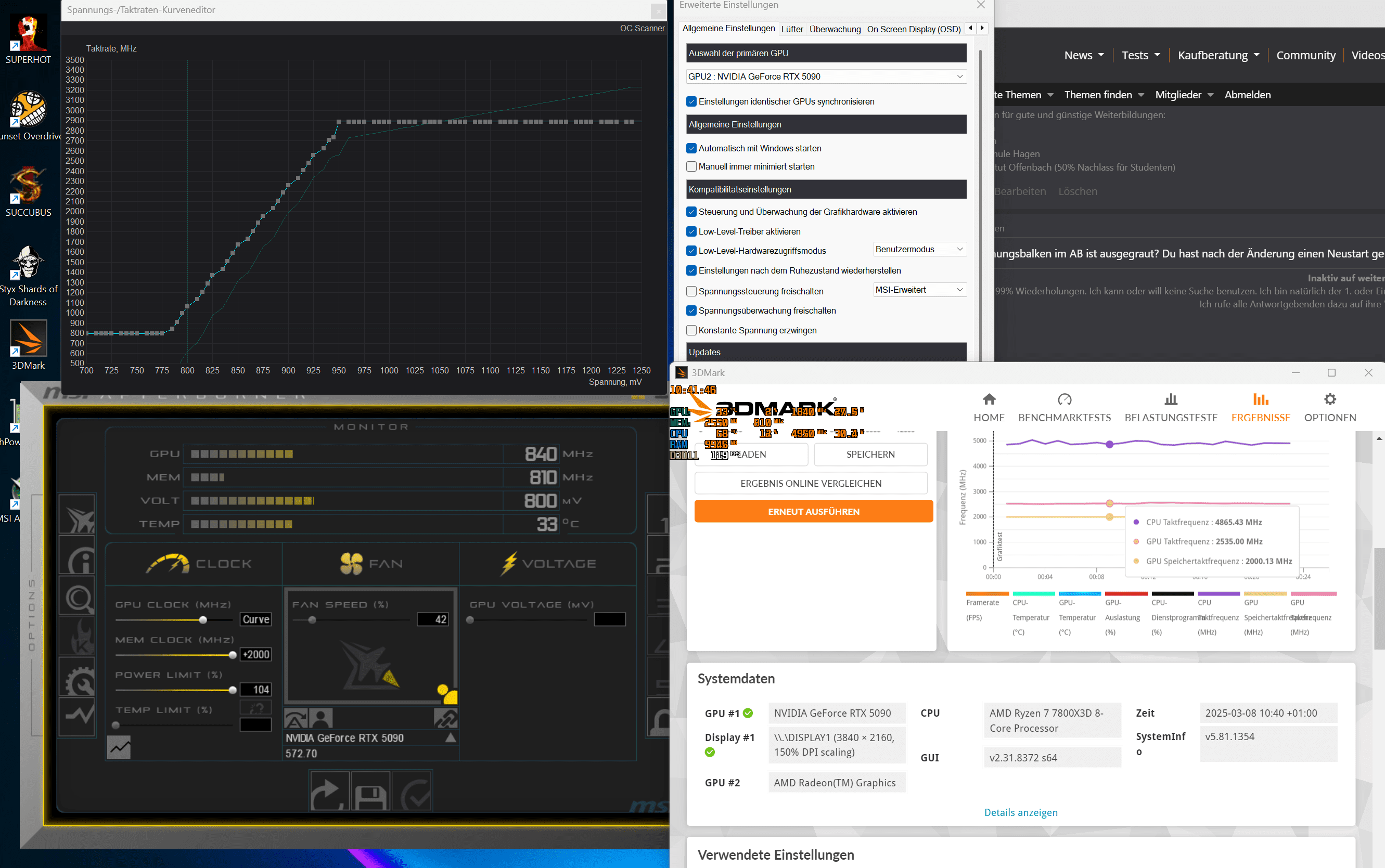

ist ja absolut buggy die spannungskurve mit afterburner.
beide tipps haben nicht geholfen - aktuell hängt die gpu bei 630 core clock und 1095 mv :d

Der Spannungsbalken im AB ist ausgegraut? Du hast nach der Änderung einen Neustart gemacht?
Habe es schon mit und ohne Spannungsregelung probiert. AB und PC danach neugestartet.

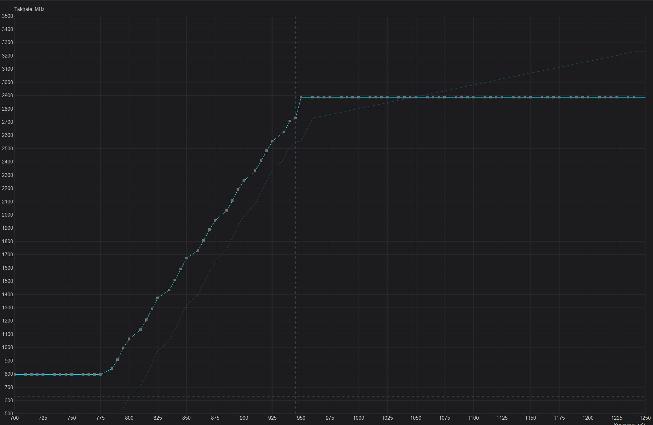

Ohne Kurveneditor und simple +600/+2000 schafft er 2900mhz in steel nomad
