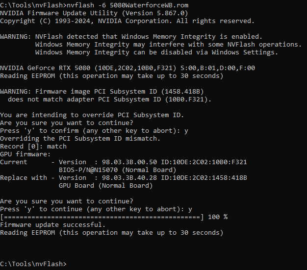

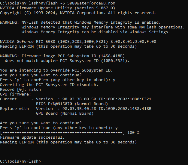

Womit kann ich bei den GeForce-RTX-50-Karten denn das BIOS auslesen? Sonst ging das immer mit GPU-Z, nun aber nicht mehr offenbar.
Mit dem neuen NVflash kannst du das BIOS auch wieder auslesen oder flashen.

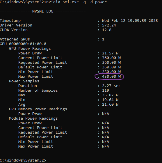

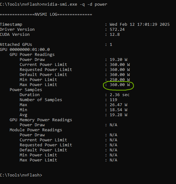

Damit hab ich z.B. das Powerlimit von meiner Gainward von 360 Watt auf 450 Watt einer Gigabyte Waterforce erhöht.

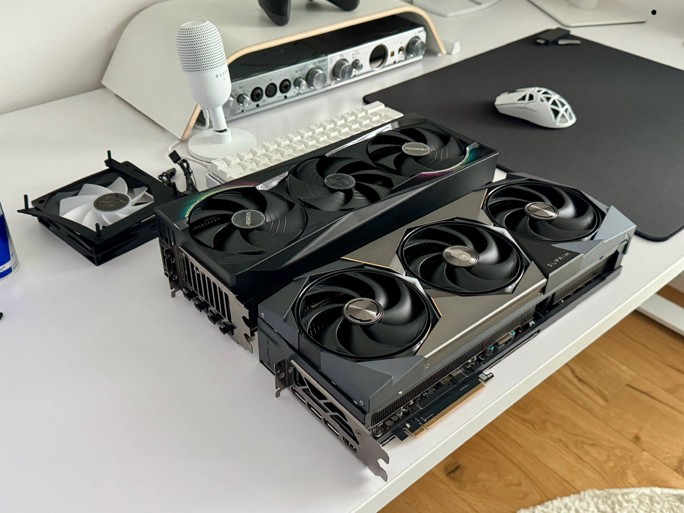

Mich irritiert bzw triggert das deshalb so, weil ich dieser Tage die SUPRIM mit der AORUS verglichen habe und mit einem neuen Gehäuse mit Noctua only einen Silent Build baue und entscheiden musste welche der beiden Karten ich behalte.
Die laufen beide bei mir ausschließlich im Silent BIOS und zum Vergleich sogar beide uved auf 400W limitiert mit etwa 1050 RPM auf beiden und sind dann etwa gleich laut bzw leise.
Wäre die AORUS subjektiv lauter als die SUPRIM in diesem Szenario wäre meine Entscheidung nicht auf die AORUS sondern die SUPRIM gefallen.
Deshalb erstaunt es mich wirklich sehr, wie du der AORUS selbst im Silent BIOS quasi Lautheit attestierst und zwar nicht nur mäßig, sondern mir fast 50dB richtig herb.

AORUS und SUPRIM, liegen beide bei mir zuhause rum und sollen in einen Silent Build.
Zudem war gestern ein Kumpel hier, Mod in diesem Forum, hat sich meinen neuen Build bzw. das Gehäuse angesehen, ist direkt unter den Tisch gekrochen dafür. Der kann bestätigen, die AORUS ist flüsterleise im Silent BIOS.
Klar die lief recht warm, aber da lief die grad mit 3.000Mhz bei 550W im Silent BIOS mit low RPM, da wird die heiß 🤷‍♂️
