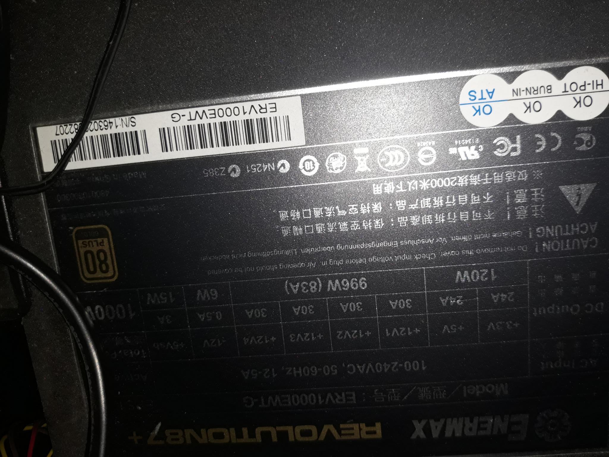

Doch, das Netzteil kann man dadurch nicht auslesen, das ist nicht mit der Softwareebene verbunden.
Mach einfach den PC auf und fotografiere das aufgedruckte, stelle das Bild HIER (und nicht auf irgend einer andere Plattform mit Link hierher) ein.

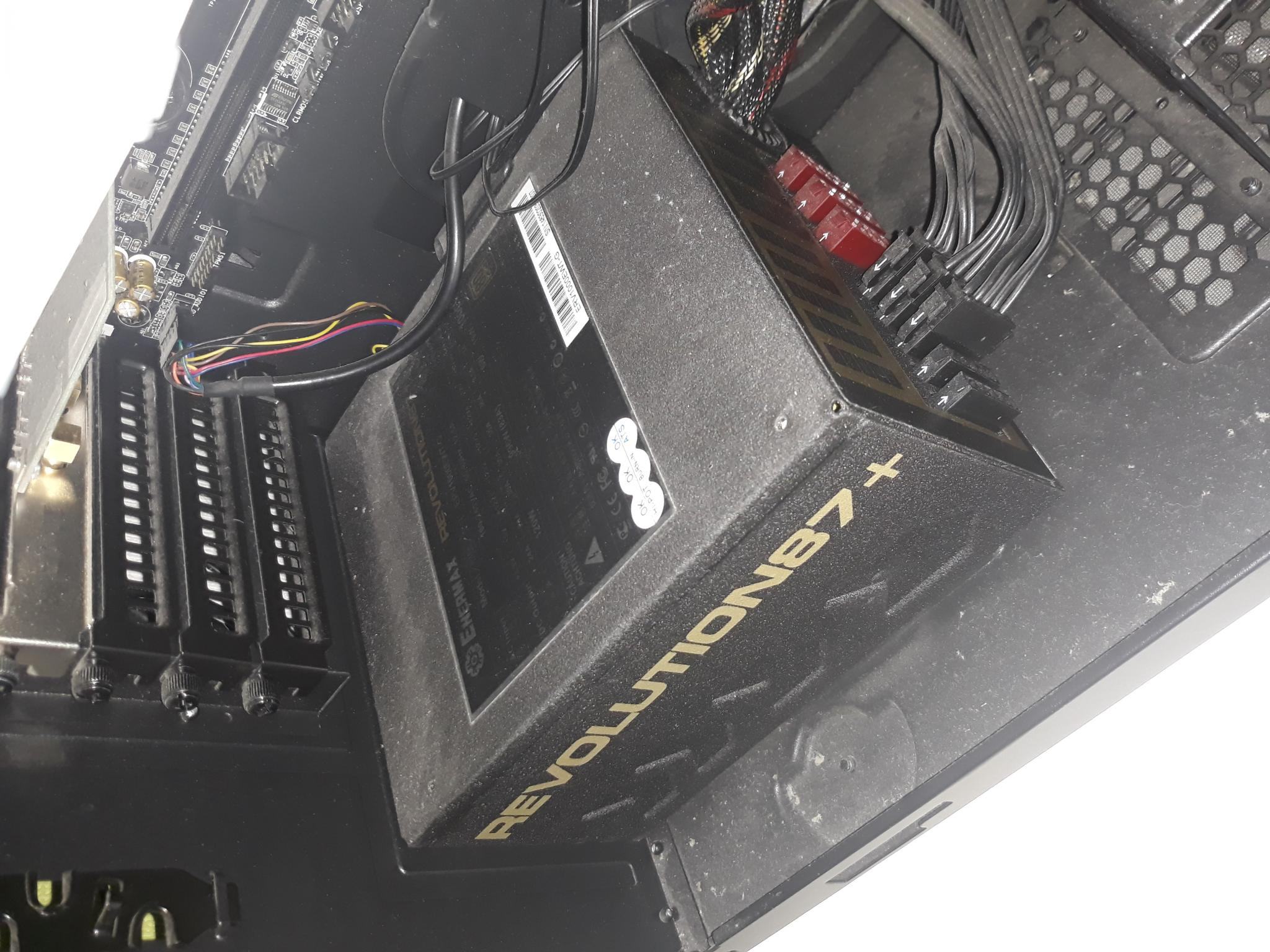

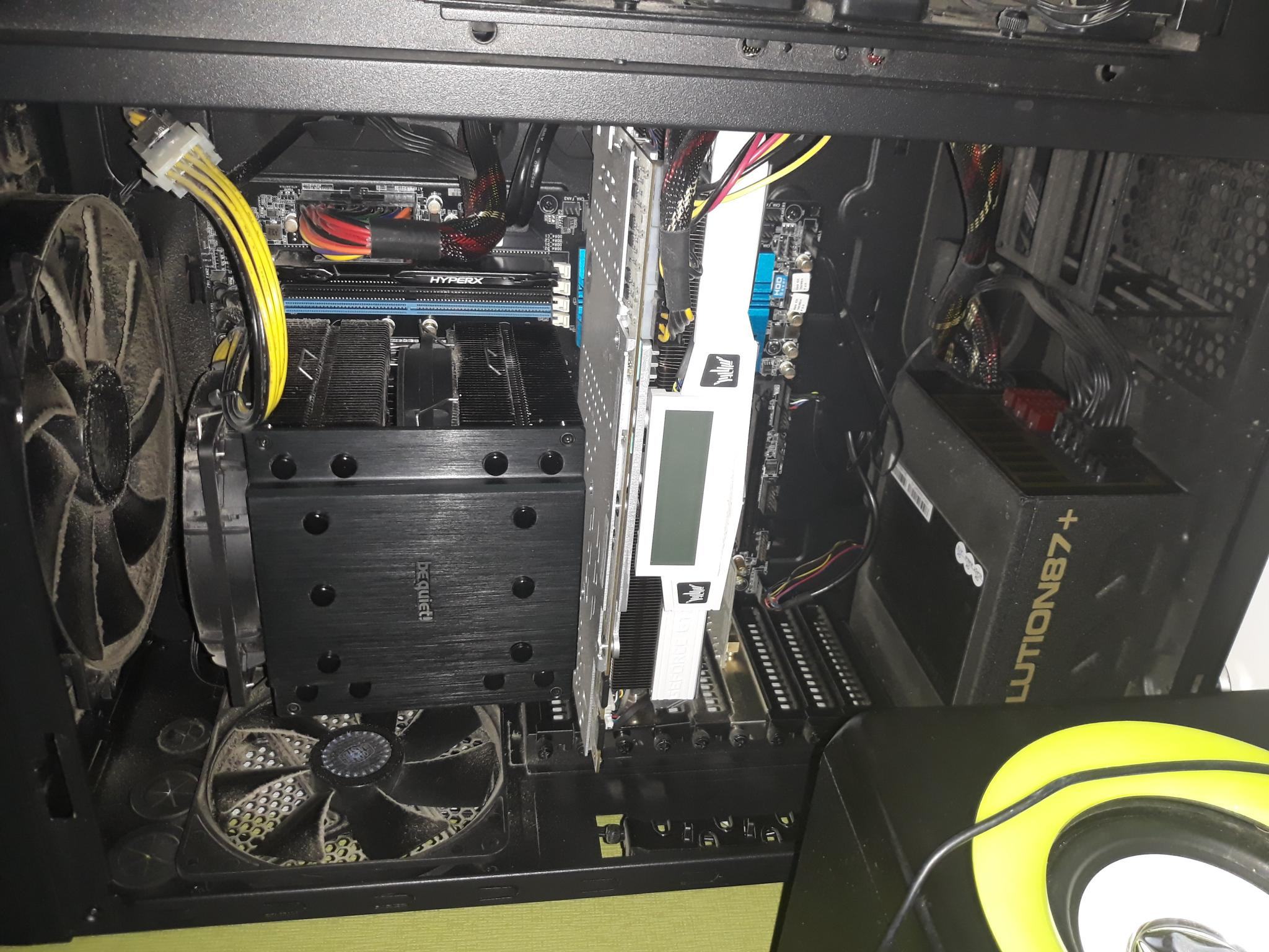

Hier noch ein Paar Fotos vom PC und Netzteil

bevor ich dir sage, was du versuchen solltest, erstmal ein paar Anmerkungen zu den Bilden:
- bitte PC säubern (ausblasen und Lüfter dabei festhalten)
- Quad-Channel-CPU im Dual-Channel-Betrieb?
- CPU-Kühler und Lüfter oben prügeln sich um die Luft... (zudem Kamineffekt missachtet)
- Netzteil scheint noch aus Altbestand in den Rechner gekommen zu sein
Meine Empfehlung wäre ein andres neues Netzteil zu testen. Netzteil daneben legen und alle Anschlüsse auf das neue Netzteil tauschen und dann gezielt ein Spiel mit schnellen Absturz spielen. Wenn das ne Stunde ohne Probleme klappt, dann richtig einbauen.
