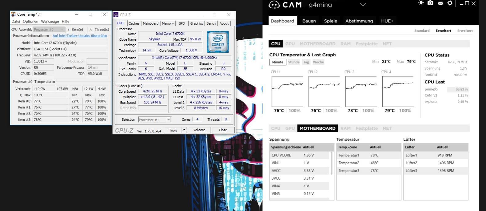

Nachdem alles fertig eingebaut war und der Testlauf keine Dichtigkeit hervorgebracht hat hab ich mal einen CPU Test angeworfen :

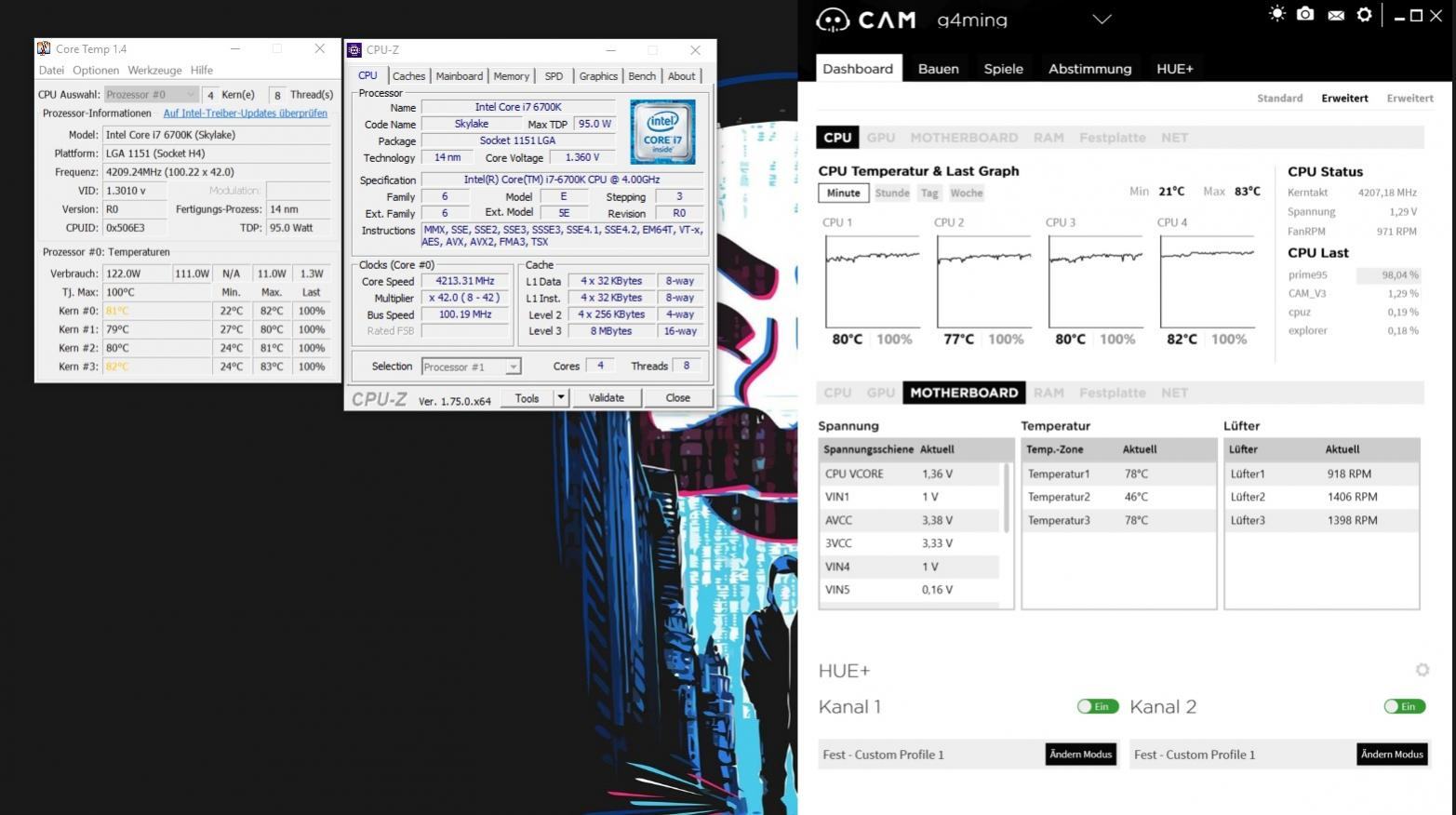

Prime95 auf Standard-Settings : Temperatur steigt auf bis zu 82 Grad CPU-Stromverbrauch 122Watt hoch (ca. nach 10 Minuten Prime95)(trotz das die Pumpe auf ca 80 Prozent sowie Radiatorlüfter auf 1450 Umdrehungen ansteigen
Temperaturen mit Core-Temp 1.4 ausgelesen.

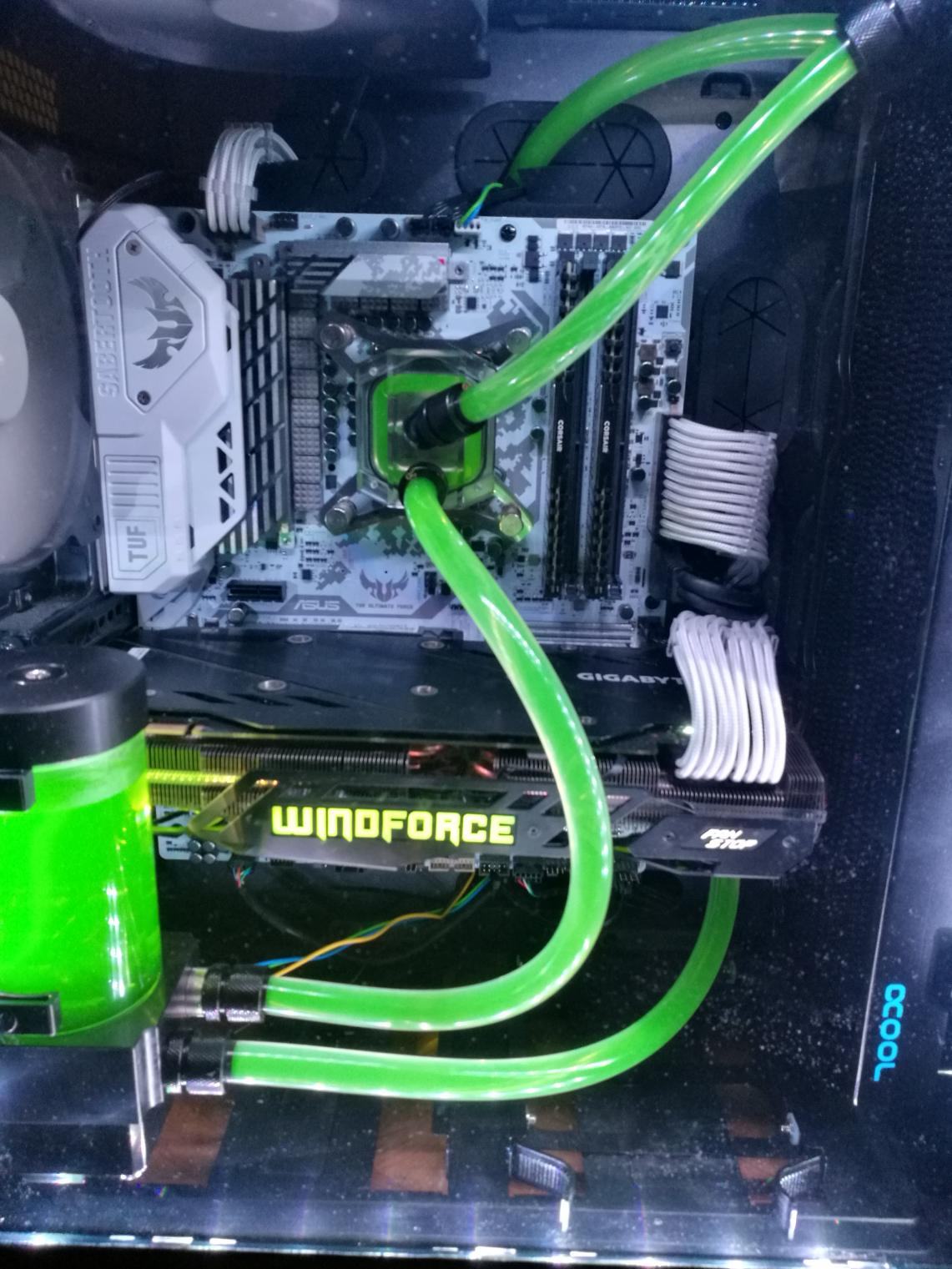

Ist der Kühler richtig herum angeschlossen? Ich kann nicht ganz nachvollziehen, welcher der Ein und Ausgang bei der Pumpe ist. am CPU-Kühler ist Mittig der Einlass und versetzt unten der Auslass. Solltest du dieses vertauscht haben performed der Kühler nicht optimal.
Die 82°C unter Prime95 sind bei einem i7-6700k jedoch nicht normal. Ein Freund kühlt mit einem HK Basic und schafft nichtmal die 50°C unter Last.

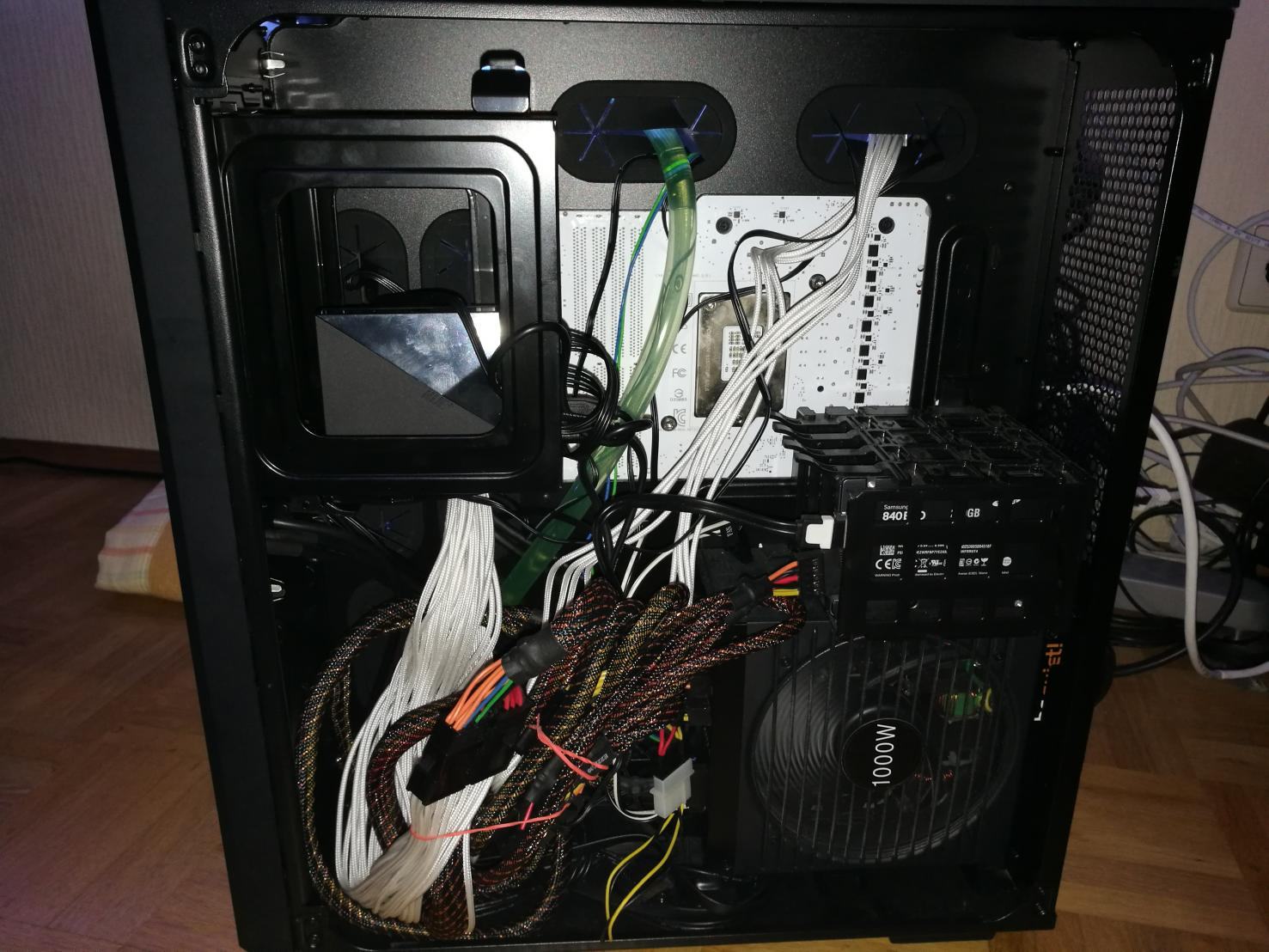

Wie sieht es eigentlich hinter dem Motherboard Tray aus, Schlauch geht ja da nach hinten und kommt oben wieder raus, hast du mal ein Foto davon?

@NeronMk : Kühler ist richtig herum angeschlossen , Eingang ist mittig , Ausgang darunter.
@Minutourus : Pumpe -> dann hinten herum hoch zum Radiator -> CPU Kühler -> Pumpe ; Luft dürfe komplett draussen sein in der Pumpe steigt nichts mehr hoch und da der CPU Kühler aus Acryl ist würde ich dort Luftblasen sehen , nur im Radiator könnten sich ncoh welche verstecken
Hab mal 2 Bilder von Pirme95 Test hochgeladen , das eine Bild ist nach 6 das andere nach 9 Minuten
Auch ein Bild von hinter dem Mainboardtray ist dabei
Zunächst mal hast du nur zwei Lüfter verbaut die hierzu noch zu groß sind.
Mit Push prallt jetzt Luft zurück und sucht sich sein Weg. Der wird momentan eher an den Seiten sein.
Zudem wird der Radiator nicht vollständig mit Lüfter gekühlt.
Sobald du die Lüfter austauscht denke wird sich die Temperatur noch etwas verbessern.
Den Kühler hätte ich mit dem Auslass nach oben eingebaut, da warmes Wasser nach oben steigt und der Auslass oben deshalb besser wäre.
Zudem bekommt man so viel besser die Luft raus, da der Auslass am Rand verbaut ist.
Wobei ich nicht denke dass da noch Luft vorhanden ist.
Ich würden den Kühler umdrehen damit der Auslass oben wäre.
Dann von Pumpe zum Kühler und vom Kühler zum Radiator und dann erst zurück zur Ausgleichsbehälter/Pumpe.
Wobei deine Konstellation normal auch gehen sollte.
Die Prime Version, mit der du testest, hast du immer noch nicht genannt....
Die Prime Version für meinen ersten Test war die Version 28.9
Ich werde heute nochmal einen Test mit einer 27.X Version durchführen.
