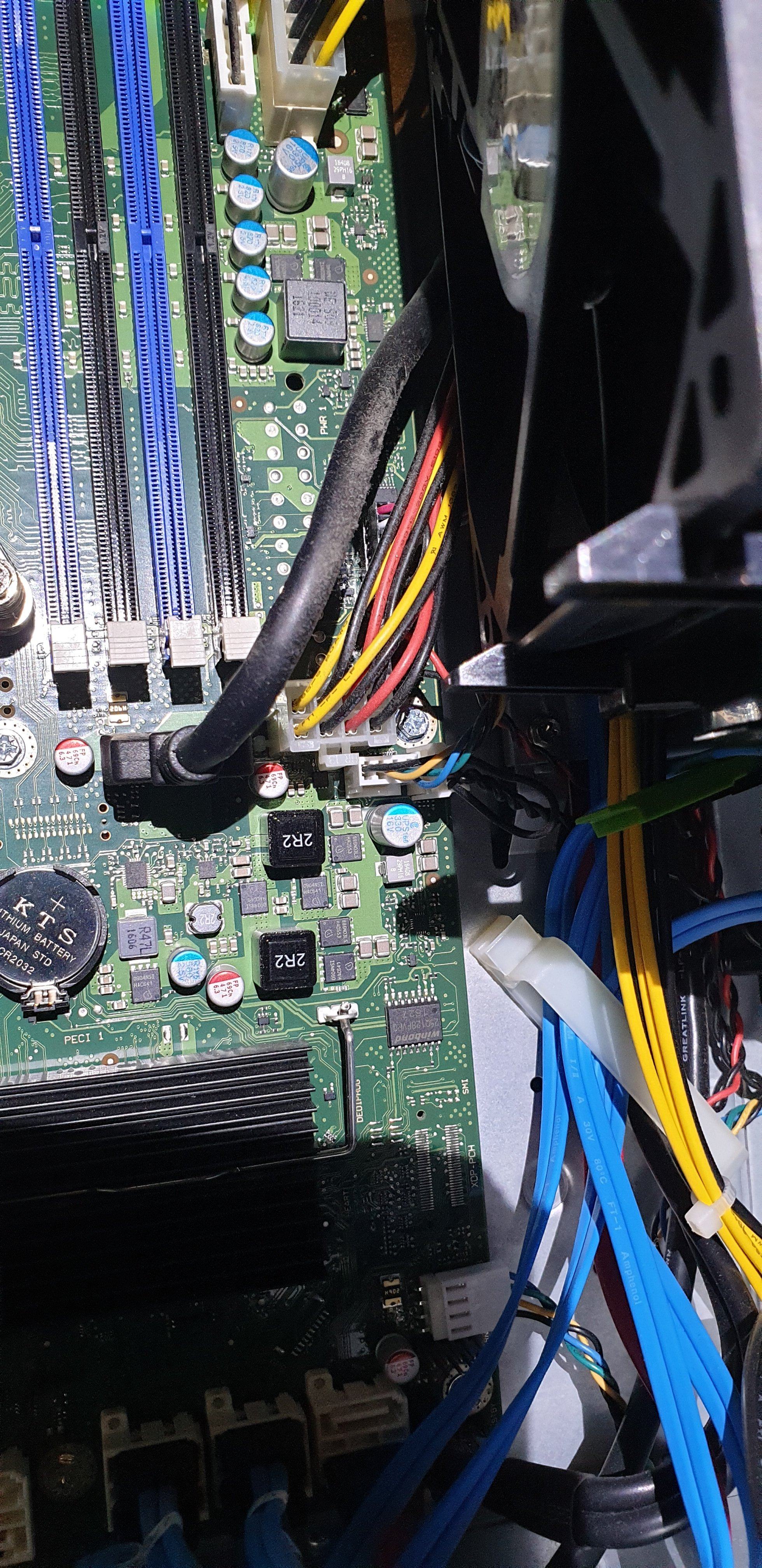

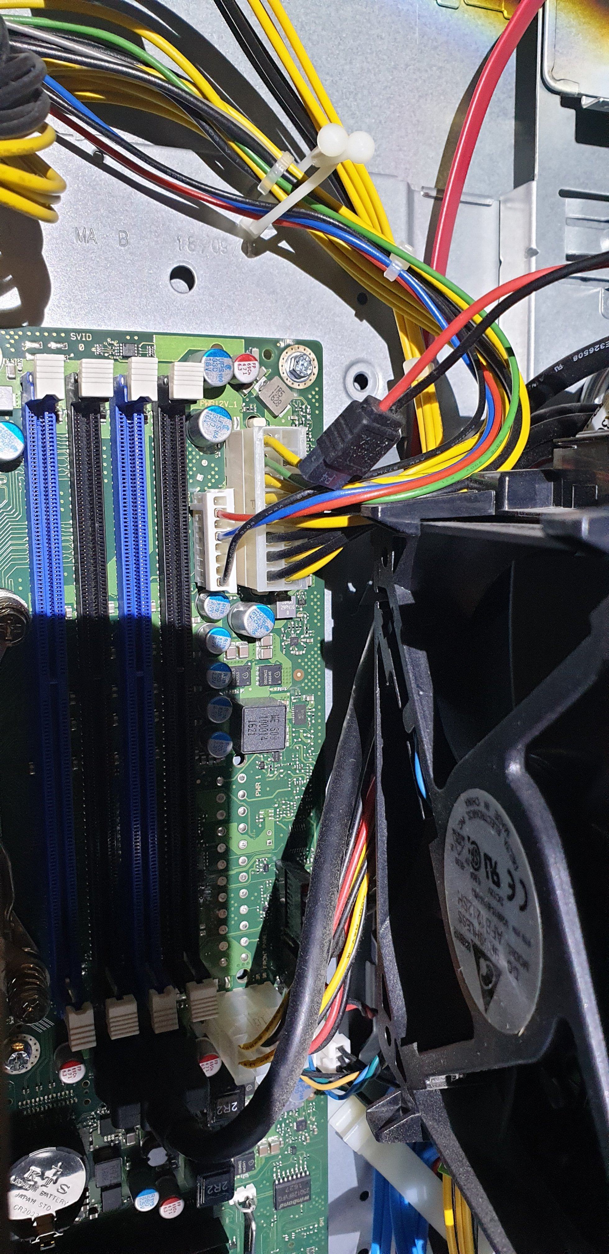

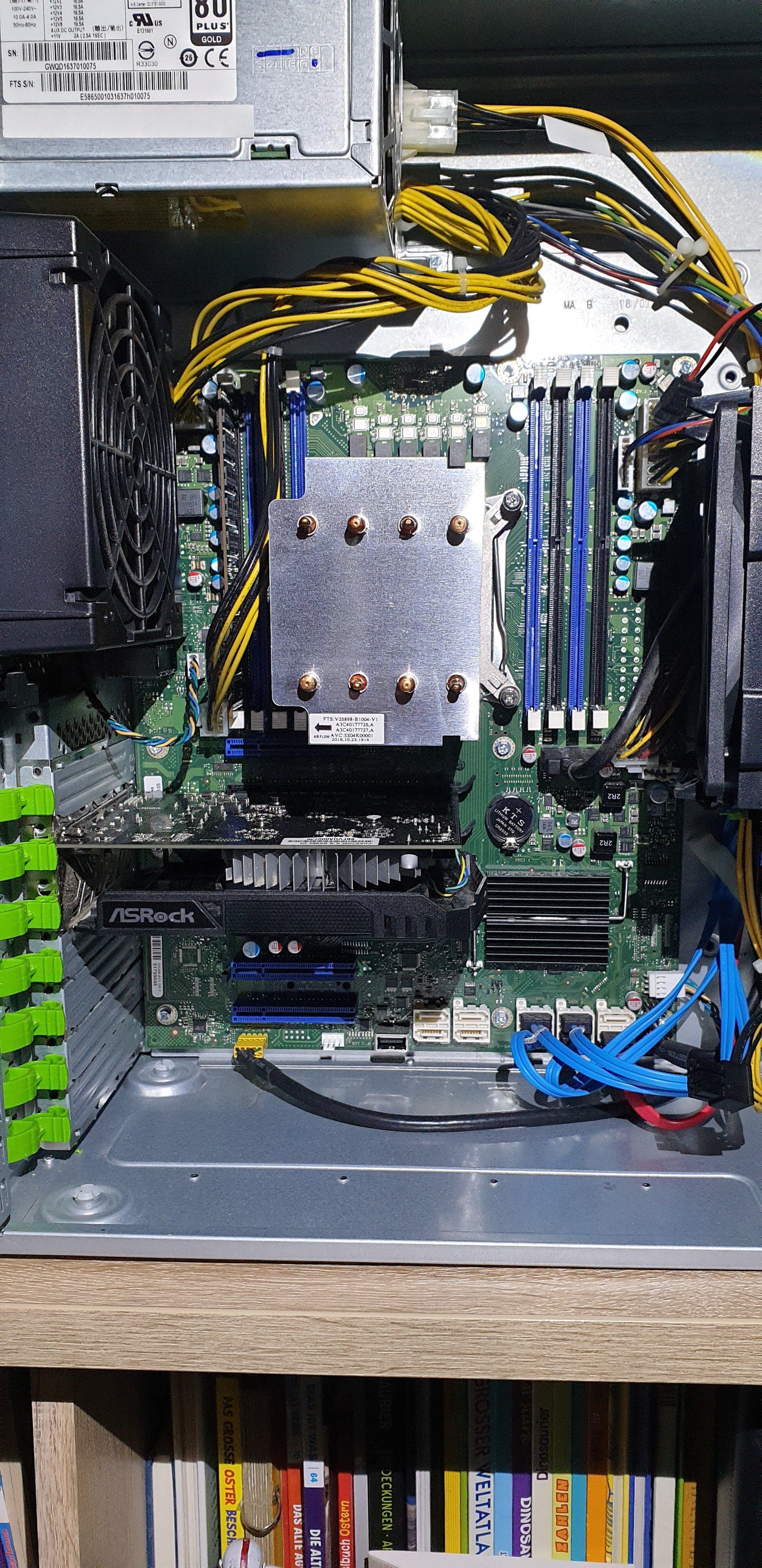

So also den 8 pin Stecker hab ich. Allerdings hat der andere nur 16
Vielleicht erkennt man was

Hallo an euch nochmals. Wäre ein umbau möglich?
Ist nicht eindeutig. Ist mit ein paar Fotos und ein paar geschätzten Maßen auch nicht eindeutig zu definieren.
Das Mainbord und das Netzteil gehören zusammen, da es nicht Standard Stecker sind.
Alles was du im Laden kaufen kannst wird nicht passen.
Jetzt müsstest du prüfen wie groß das Mainboard ist, wo die Löcher für die Schrauben sind, auf Wikipedia nachschauen wo im Standard für ATX oder uATX die Löcher sind und ob das übereinstimmt.
Weiter müsstest du prüfen wo die Stecker für ein-aus Schalter, Front USB, front audio usw. Sind und wie die aussehen.
Du musst ALLES einzeln prüfen für eine belastbare Aussage.
Unser erster Schnelltest mit dem Netzteil ist aus jedem Fall kein Standard, da liegt die Vermutung nahe dass der Rest auch nicht Standard ist und du das Gehäuse nicht einfach tauschen kannst.

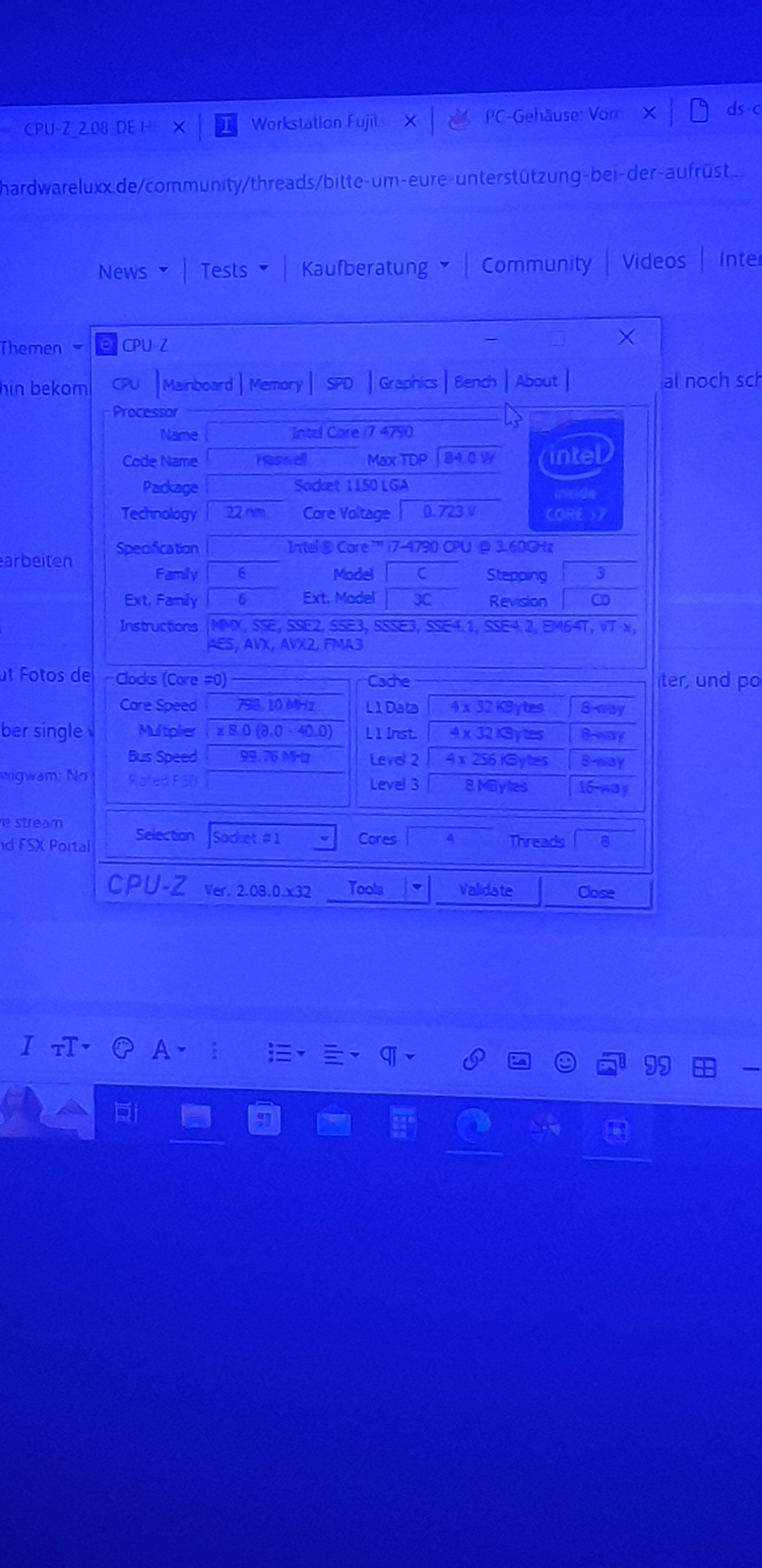

Btw. läuft laut Fotos der Speicher im Single- oder Dual Channel. Lade mal hier CPU-Z runter, und poste den Screenshot. Mit offenem Memory Tab.
Dual geht, aber single wäre schlecht. Die Plattform hätte quad channel.
Ich hoffe man erkennt was
Erstens mal ist das nicht der PC von Deinem Sohn. Zweitens musst Du oben den Memory Tab öffnen.
