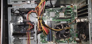

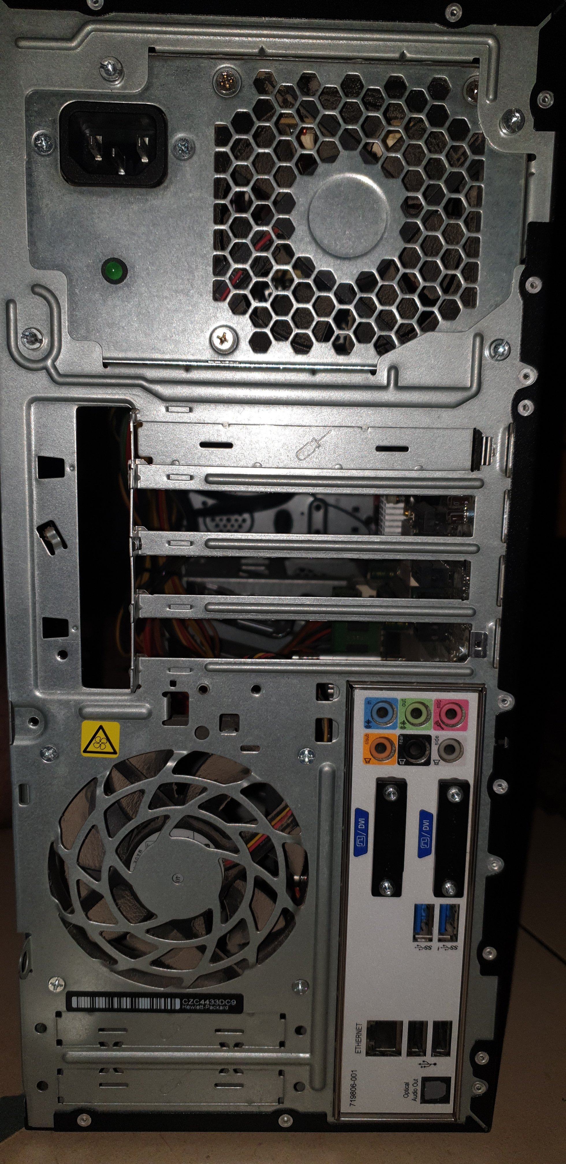

Hallo danke für die Antwort anbei 2 Fotos
Könnte ich eventuell die alte Grafikkarte von dem PC Ganz oben benutzen?

Dein Mainbord hat 2x DVI out. Das sind die Monitor Anschlüsse.
Nutze Mal die Google Bildersuche.
Such Mal nach HDMI und DVI.
Welchen Stecker hat das Monitor Kabel?

Die Grafikkarte kommt in den langen schwarzen Slot in der Nähe der CPU. (Auf dem Bild über dem CPU Kühler. Ich vermute aber das Bild steht auf dem Kopf)

Dein PC hat DVI und die GT710 hat DVI und HDMI.

Oder halt einen FullHD Bildschirm mit DVI, den bekommst Du auf dem Flohmarkt für 5 Euro. Bin mir da aber nicht sicher, ob der Rechner wirklich DVI hat. Ich sehe da nur Abdeckblenden.

Schraub mal die schwarze Abdeckung bei DVI am Mainboard ab, und schau, ob sich dahinter ein Anschluss verbirgt.
Schaut so aus als wären auf der Gegenseite (Board, im PC drin) Anschlüsse.
Ich gehe davon aus dass da HDMI Buchsen drunter sind.
Ok schaue mal direkt nach. Da steht do not remove :). Ist innen angeschlossen hab ich gesehen
Fragt sich nur, wieso HP die zugenagelt hat. Ahja, damit niemand auf die Idee kommt, da am falschen Ort zu stöpseln. Wahrscheinlich sind da DP und HDMI dahinter, ja.
Haha, dann schraub das mal weg.
Sieht nach Monitor Anschluss aus

Ne bekomme kein Signal. Die Seite ist egal?
Oder muss die alte Grafikkarte erst raus?
Ja, nimm die raus. Ich würde die untere Buchse nehmen, bzw. die neben der roten Mikrofon Buchse.

Ich würde vom Gefühl her den linken nehmen.
Unter der gelben Buchse.
Im Zweifel ausprobieren.
Radeon 3450 raus, PC starten, schauen ob über einen der DVI ein Bild kommt.
Ne also auch ohne Grafikkarte kein bild in beiden Buchsen nicht. Bleibt nur ne andere Grafikkarte oder?
Du kannst versuchen, die RX 560 wieder einzubauen, und dann den Bildschirm dort einzustecken. Dann mit F10 beim Start ins HP BIOS gehen, und hoffen, dass man die iGPU irgendwo aktivieren kann/muss. Sofern HP das nicht zugenagelt hat.
Wobei, dass beim Monitor schon "kein Signal" kommt, ist merkwürdig. Eigentlich sollte der einfach dunkel bleiben.
