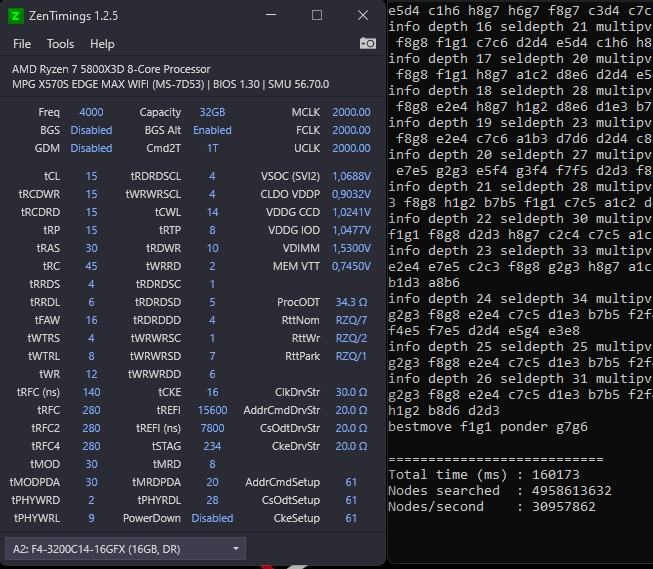

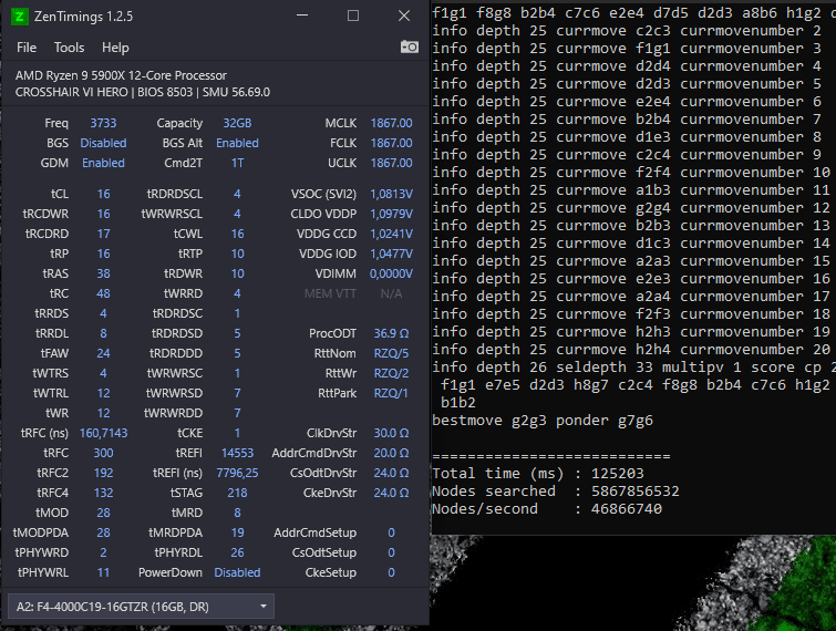

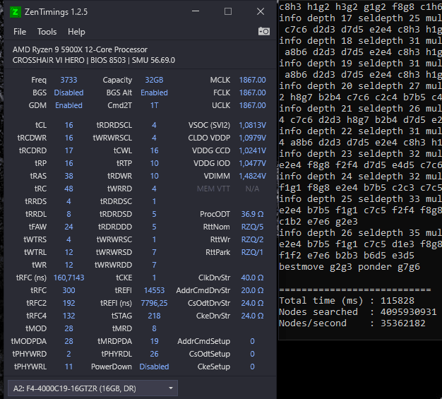

Scheint stark auf den Speicher zu reagieren.
Mehr Kerne helfen natürlich auch mehr (5900x) und das obwohl ich den gleichen Befehl genutzt habe (bench 4096 16 26).
@Darki24
Danke. Hast Du zufällig large pages aktiviert?
Meine Erfahrung ist eigentlich, dass der Speicher insgesamt relativ wenig Einfluss hat bei dem Programm. Es ist allerdings in der Lage, large pages zu nutzen. Damit steigt die Performance je nach CPU um ganz grob 5-7%. Dass der 5900X besser abschneidet, dürfte daran liegen, dass da mehr Cores genutzt werden - SMT verdoppelt ja nicht die Leistung, sondern gibt ja nur ein Plus von 10 - 40%
Um den 5900X voll auszulasten, ist der Befehl "bench 4096 24 26"

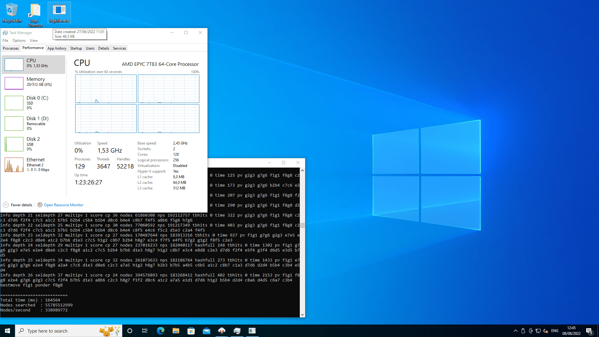

So sieht es übrigens bei meinem schnellsten Rechner aus:

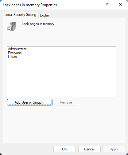

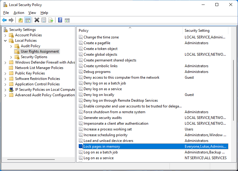

Das ist nicht standardmäßig aktiv. Man braucht am besten eine Pro Version von Windows, da geht das mit gpedit.msc oder mit secpol.msc. Bei den user rights nennt sich das "lock pages in memory" - ich kenne das leider nur auf Englisch weil alle meine Rechner (bis auf die Laptops) mit englischen OS laufen.
Hier nochmal mit dem "Bench 4096 24 26" Befehl
Zu den Large Pages nochmal, dann schau ich mir das an ob ich es finde.
Dürfte der Eintrag sein, der ist bei mir leer.

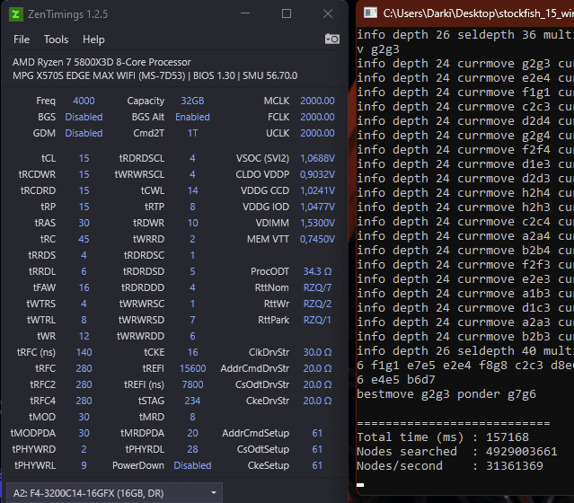

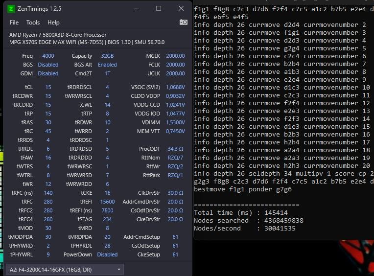

Beständig ist der Bench aber nicht oder?
Rechner neu gestartet, mit dem 3D dann ohne nochmal gebenched
GPedit Eintrag vorgenommen, Rechner neugestartet -> dann gibts das.

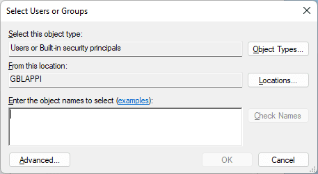

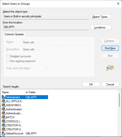

Bei secpol.msc;
Hier auf Add User... klicken
Hier auf Advanced klicken
Hier Find Now und Deinen Account wählen
Anschließend ist einNeustart erforderlich
Edit: Ich sehe, Du hast es schon gefunden ;)

Der vCache ist ja auf die einzelnen Dies verteilt, von daher glaube ich schon, dass man das hochrechnen kann - zumindest ganz grob. Allerdings kann man beim EPYC seltsame Sachen einstellen - man kann z.B. jedes Die als NUMA Node definieren, der Rechner hat dann 16. Eigentlich soll Stockfish mit NUMA umgehen können, allerdings ist bei dem 2x 7T83 Rechner das Abschalten von NUMA am schnellsten.

Naja, ich hab mehrere 3990X. Aber die haben ja nur 1 I/O Die, von daher sind die immer nur 1 NUMA Node und man kann es nicht einstellen. W10 hat allerdings nen Bug im Task-Manager - da werden 2 NUMA Nodes angezeigt. W11 kann das besser. Beim 7T83 zeigt der Task-Manager bei W10 4 NUMA Nodes an. Leider kann ich da kein W11 installieren, weil es mir nicht gelungen ist, für das Mobo ein TPM aufzutreiben.
