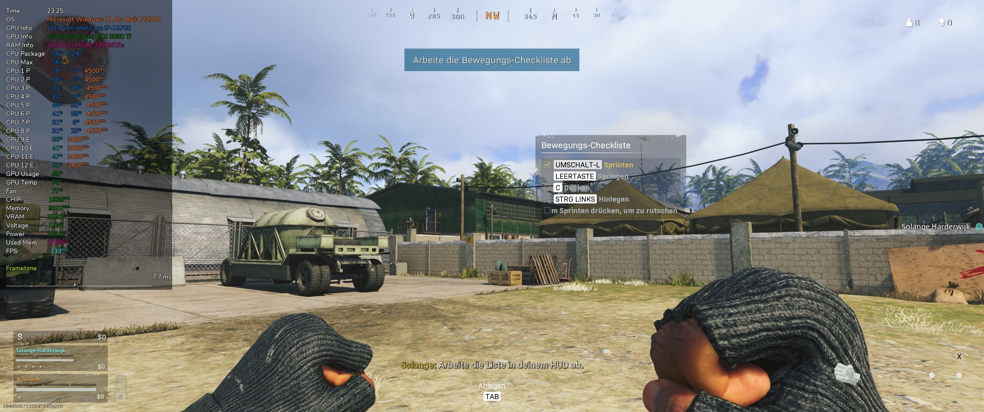

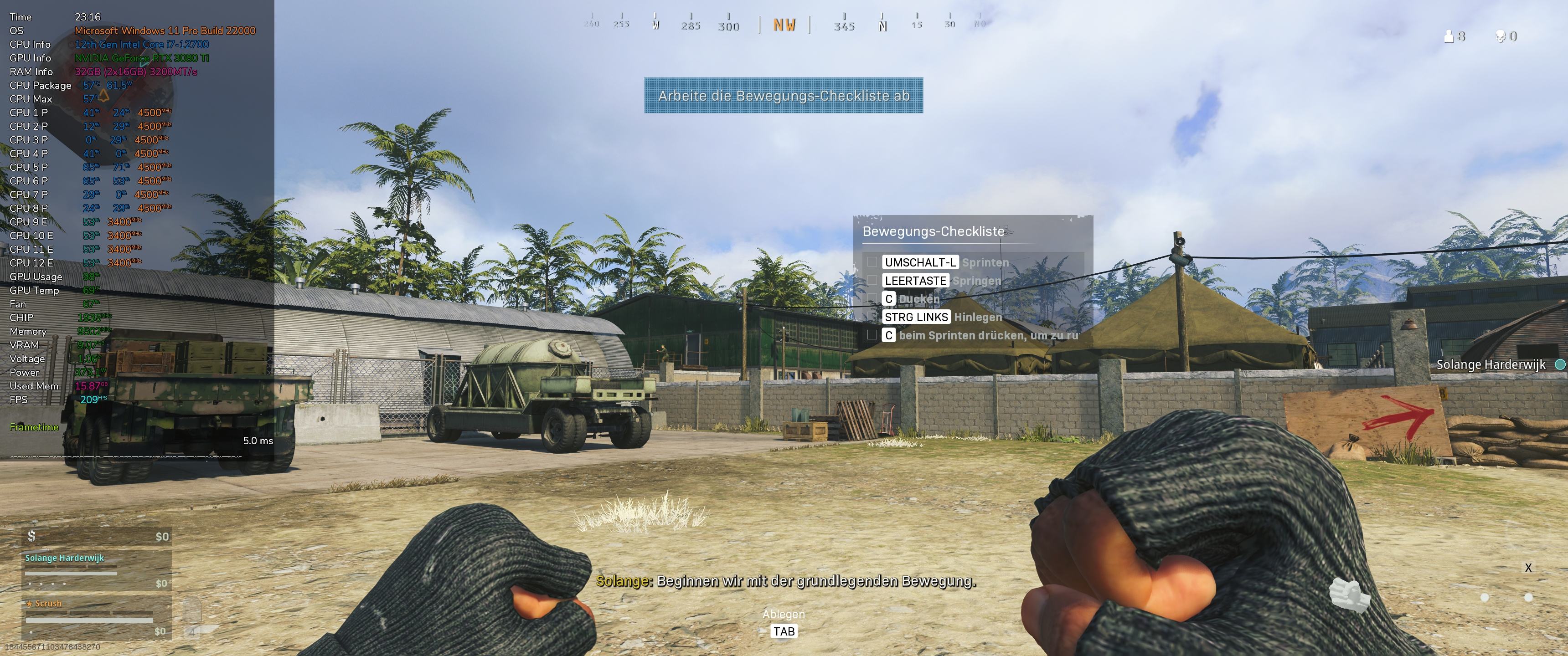

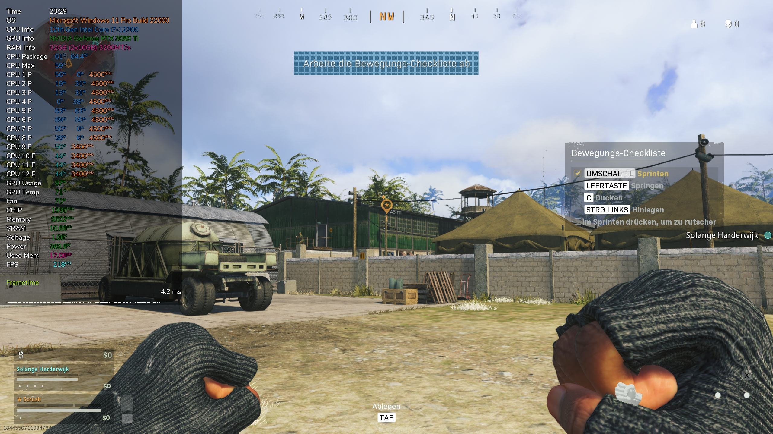

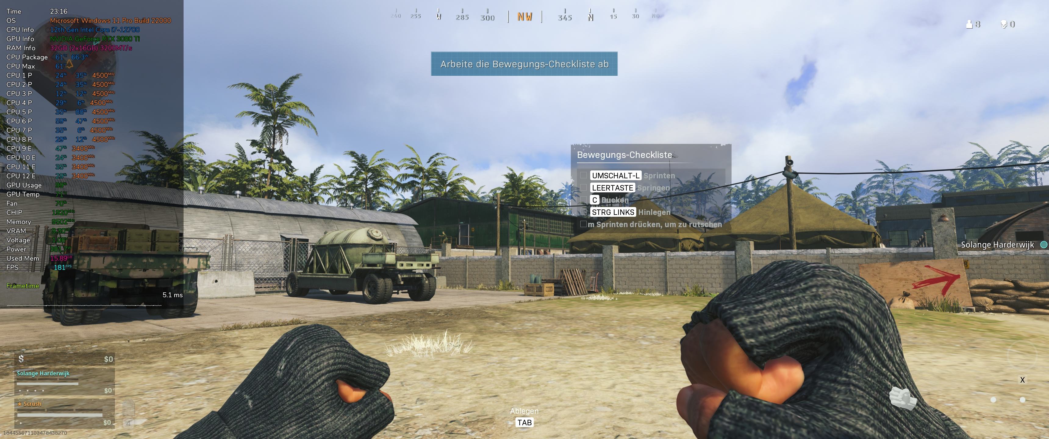

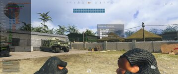

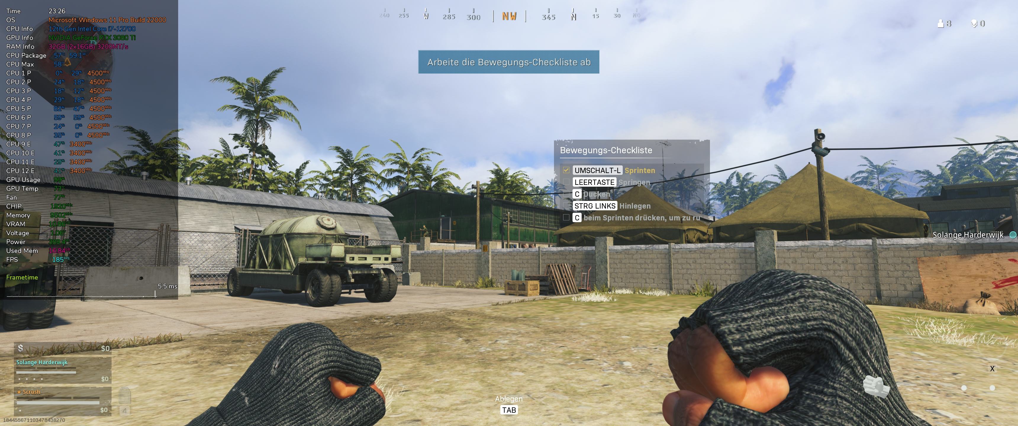

strange 3440x1440 DLSS quality 3440x1440/ 1440p / 1080p
ModernWarfare_2022_10_13_23_16_17_875.jpgModernWarfare_2022_10_13_23_13_41_848.jpgModernWarfare_2022_10_13_23_10_33_773.jpgModernWarfare_2022_10_13_23_10_10_660.jpg
das ist aber nur das trainingsgelände.
teste das noch ingame :)
die erhöhung der auflösung von 1080p auf 1440p ist nicht unbedingt fps / 2
genau hab ich das aber nicht im kopf
lustig ist das DLSS quality tatsächlich besser aussieht als native. das ist normalerweise nicht der fall. das game sieht einfach so mies aus dass dlss da mit dem sharpenfilter echt was hilft :fresse:
Ok, da haste ja der GPU Auslastung zufolge aufm Trainingsgelände in jeder Auflösung GPU Limit.
Aber die FPS Werte verhalten sich wie erwartet.
Bin auf ingame gespannt :)

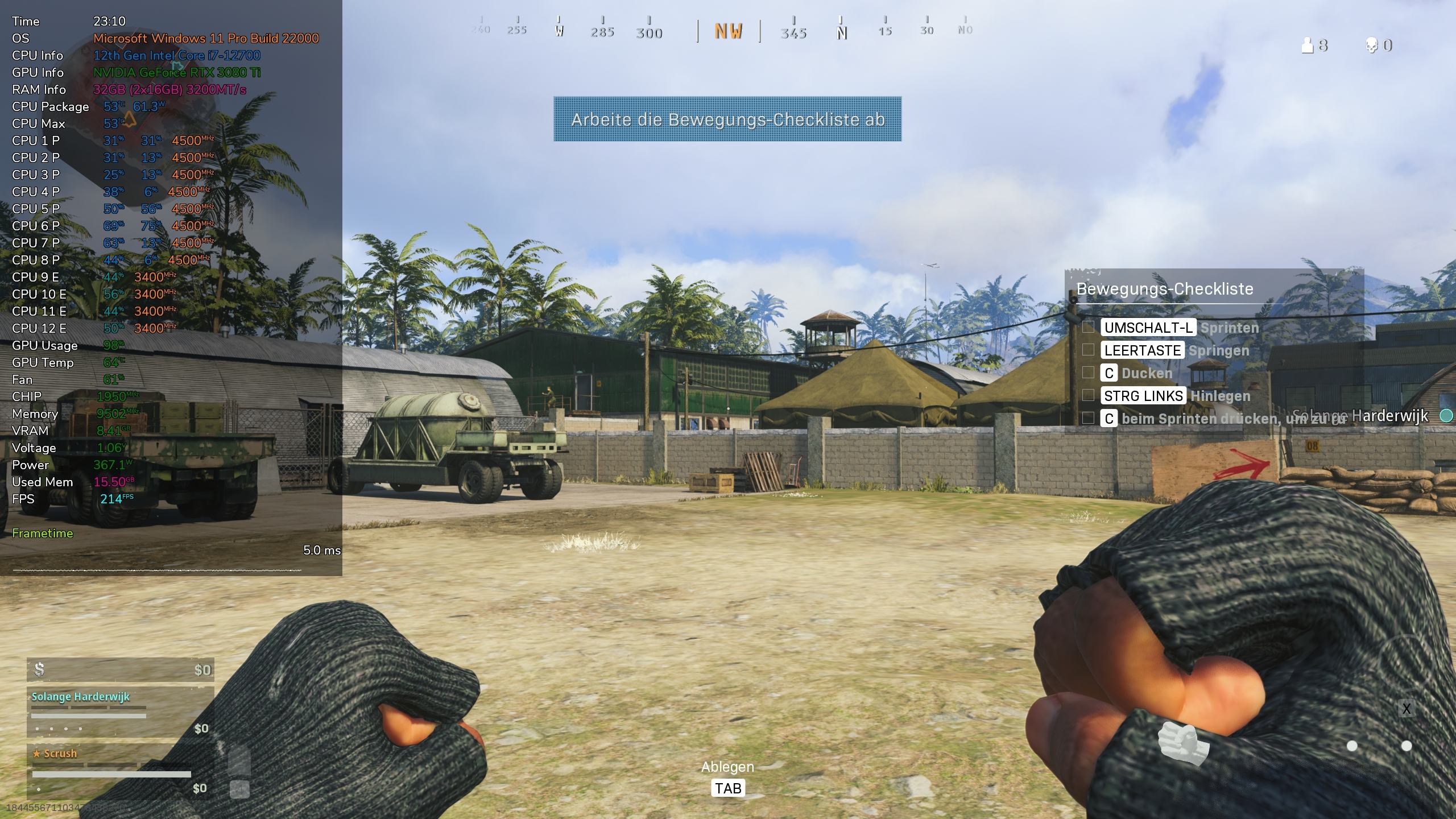

richtig weil die fps uncapped sind. damit spiel ich ja nie. fps bei mir 118 in der regel wegen 120hz gsync panel :)

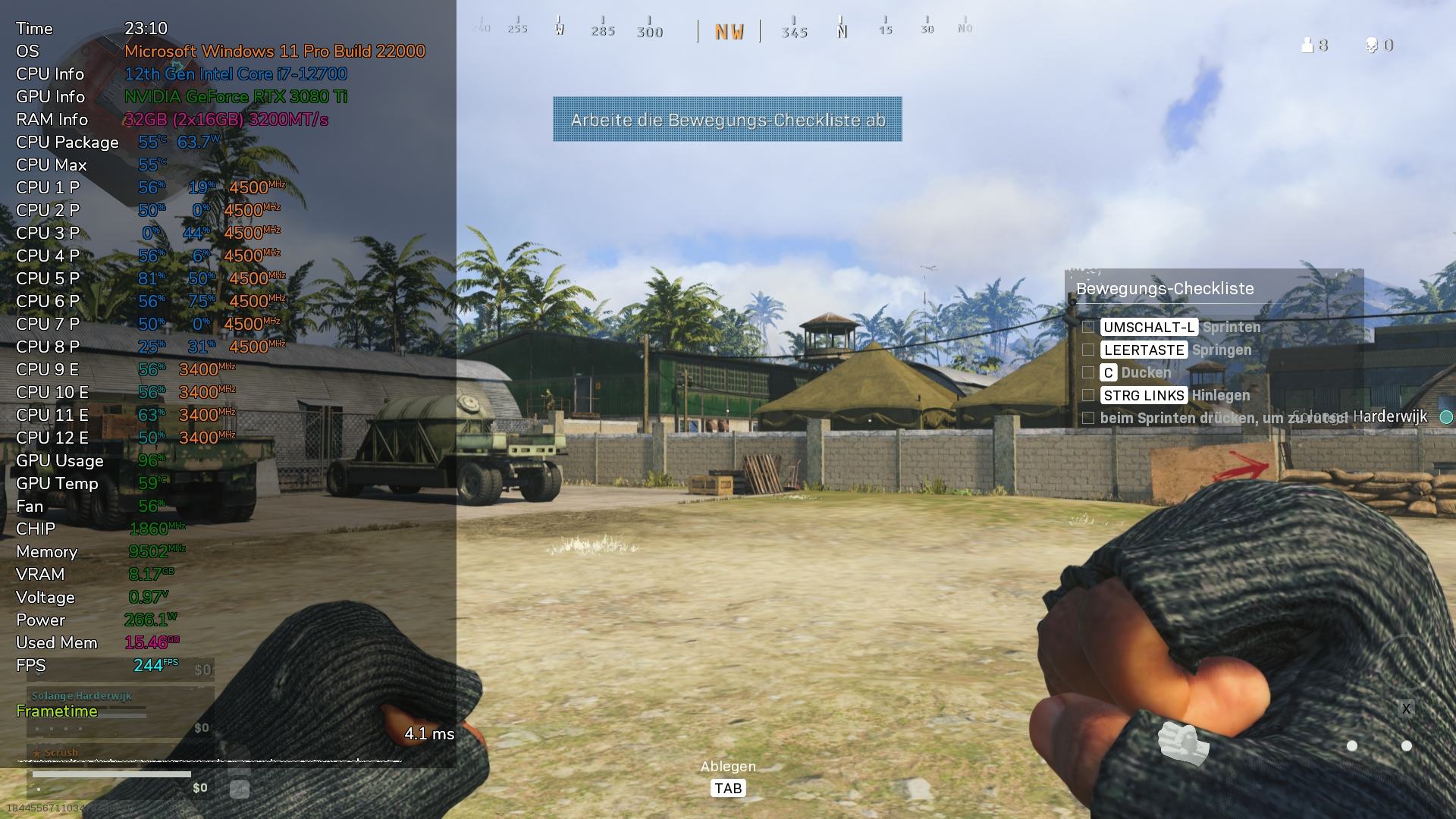

jetzt tut sich was an den fps. aber am bild nicht
MAX ohne RT native 3440x1440 133fps
alles low, texture optionen max 3440x1440 185fps
alles low, texture optionen max 216fps 3440x1440 DLSS Quality
alles low, texture optionen max 185fps 1440p DLSS : OFF

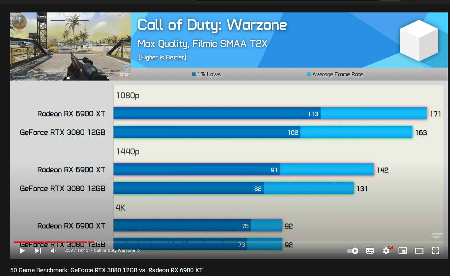

hier sind 280fps mit dem 5800x3d auf caldera drin.
der unterschied zum 12700 wäre daher gigantisch. für mich irgendwie unverständlich wie das gehen sollte
habs jetzt aber vorhin schon runtergeschmissen. könnte also eines der games sein in denen der 5800x3d massiv zulegt.
an der gpu liegts nicht
frage mich daher wie man in 1440p low auf 240-280fps draußen kommt wo ich mit der 3080ti bei 150-200 habe...
ich hatte alles auf low außer texutren und das AA. würd mich ja mal interessieren ob ich mit alles low auch da hinkommen würde mit der 3080ti
hier sieht es mir eher nach gleichstand aus wenn man den 12700 als vergleich herzieht...
die 280fps sind für mich daher ein rätsel

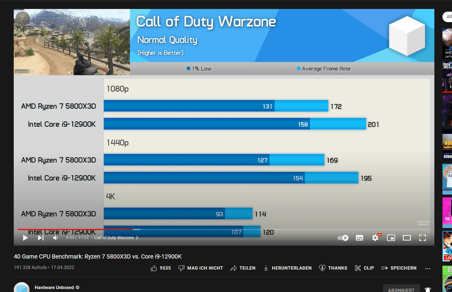

hier hat der kollege heute nen run gemacht und sein 5800x3d macht 311fps avg.
ich kann mir das nicht wirklich erklären. meine cpu rennt überall einwandfrei seiner leistung entsprechend
texturen kosten in der regel quasi keine leistung und ist eigentlich nur gpu arbeit soweit mir bekannt
Umso seltsamer... Wenn man mit wechseln von high auf low Texturen die CPU entlasten könnte, wäre es einfacher zu erklären.
wenn er und derjenige aus den youtube video aber knapp 300 fps hinbekommen, ist das höchst seltsam. da ist dein 12700 ja schon ne ewigkeit im CPU Limit...
Außerdem war doch deine 3080Ti gestern in dem Video auch fast am Ende? Lief ja bei den 150 FPS auf über 90%
ich verstehs echt garnicht mehr :(
der 5800x3d ist ja ne top cpu. wenn cod dein maingame ist, würd ich zum 5800x3d greifen.
b550 board und dasselbe ram kit und feuer.
Scheint echt einfach in Warzone besser zu laufen. Und wenn man das OC und RAM aus dem Video bedenkt, könnte man sich die 300 FPS zurechtlegen...
Mich wundert trotzdem das CPU Limit, welches du bei dir festgestellt hast und, dass deine 3080Ti bei 150 FPS fast am Limit war.

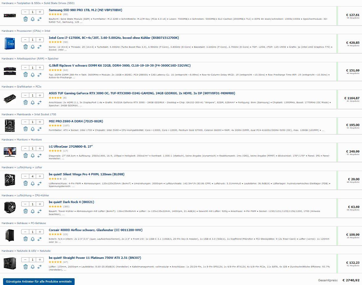

Hi Leute,
kurzes Update, nachdem ich etwas weiter recherchiert und Tests gelesen habe.
Wie gesagt, warte ich aus Prinzip noch den AMD GPU Release bzw. die Vorstellung ab, aber vermutlich geht es in die Richtung, die ich jetzt angehängt habe.
Würde gerne eure Meinung zur vorläufigen Auswahl hören:
SSD: "relativ kleiner" Aufpreis zur 970 EVO, aber da ich dadurch nicht an GPU oder CPU sparen muss, würde ich einfach die aktuell schnellste der Modelle nehmen.
CPU: Mich stört nach einiger Recherche zum 5800X3D, dass er so extrem heiß wird und seine Stärken sich ausschließlich auf MANCHE Games beziehen. Zugegeben, dort ist er dann teilweise extrem viel schneller. Aber in anderen dann aufgrund fehlender Single-Core Performance schwächer. Dies gilt vor allem für Anwendungen. Ja, es soll ein fast ausschließlicher Gaming-Rechner werden. Aber da man nie weiß, wie sich Dinge entwickeln, wähne ich mich mit dem 12700(K) beim insgesamt besseren Paket. Auch hier, K-Version aktuell nur ein "kleiner" Aufpreis zur non-K Variante. Da entscheidet am Ende das bessere Angebot denke ich.
RAM: Die CPU hat nur einen Speichercontroller für DDR4-3200. Warum wird oft ein 3600er RAM empfohlen? Ist das trotzdem kompatibel und es wird nur einfach nicht die volle Leistung ausgeschöpft?
GPU: Die 6900XT hat in einigen wenigen Spielen gleiche oder leicht besser Leistung sogar als die 3090, meistens aber nur, wenn man die mit dem XTXH Chip nimmt. Die ist schwerer zu bekommen und deutlich teurer als die normale Variante. Da ich hier und da aber gerne auch Raytracing einsetzen möchte und die 3090 hier dann weit an der 6900XT vorbeizieht UND man zusätzlich noch DLSS bekommt, habe ich mich für die 3090 entschieden.
Mainboard, Monitor, CPU-Kühler und Case sind erstmal Platzhalter, hier habe ich mich noch nicht für bestimte Modelle entschieden. Gerade beim Monitor und Case bin ich noch mitten in der Recherche :)
der 5800x3D wird mehr oder weniger als spiele-cpu beworben und hat seine stärken genau da.
was für anwendungen hast du, dass er dich hier einbremsen könnte? die frage sollte man ehrlich beantworten und nicht mit "es stört mich eben"
ich habe einen 12 kerner der genau da seine stärken hat und nutze diese null aus, ich wollte einfach 12 kerne ;)
thema temperaturen: das problem findet ausschliesslich in deinem kopf statt.
die cpu hält es aus, bringt ihre leistung und gut, sonst ist da nichts.
wenn du aber meinst, dass zwar eigentlich gaming dein bereich ist, du aber doch für dein gefühl was anderes haben willst, ist der intel natürlich eine gute cpu.
kann solch ein denken mittlerweile nicht mehr nachvollziehen, ich kenne meine nutzung und weiß was ich brauche... und manchmal was ich einfach will :bigok:
das nennt sich übertakten!
google mal nach tests mit speicher-oc... z.b. RAM-OC-Benchmarks: Ryzen 7 5800X3D vs. Core i7-12700K und i9-12900K
die intel zwar mit ddr5, aber das lässt sich auf ddr4 sinnhaft übertragen.
der vorsprung der xtxh version ist überschaubar, so dass die nur sinn macht wenn man ein gutes angebot bekommt.
die normale version der 6900xt ist aktuell derart günstig, richtiger schnapper was man da bekommt.
für dlss gibt es ein sehr gutes gegenstück namens fsr... einzig die paar spiele mit rt laufen in der regel auf einer 3090 besser.

Bei der GPU sehe ich das etwas anders. Gerade am Beispiel Warzone. Dort wird die 3090 und die 6900XT auf 1440p an die Grenze der 144FPS kommen, wenn man nicht gerade alles auf low stellt, was ich nicht unbedingt möchte. Ich möchte das Game auch mal mit Raytracing spielen. Da bin ich der Meinung, was auch durch Tests gestützt wird, die 3090 bietet eine deutlich bessere RT-Performance und für den Fall, dass die FPS knapp werden, kann man DLSS Quality anmachen. Warzone bietet aktuell keine Unterstützung für AMDs FSR und im neuen CoD soll dort angeblich erstmals FSR1.0 implementiert werden, welches qualitativ vermutlich mit DLSS 2.0 nicht mithalten kann.
