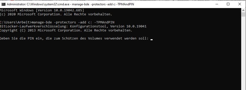

ich habe mein Laufwerk C: ganz normal mit BitLocker verschlüsselt. Jetzt möchte ich gerne beim Systemstart die PIN-Abfrage von BitLocker einstellen.
Dazu bin ich wie folgt vorgegangen: Anleitung
Sobald ich aber den Befehl eingebe, was funktioniert: manage-bde -protectors -add c: -TPMAndPIN
Kann ich bei der PIN-Eingabe nichts eintragen. Bei der PIN-Eingabe funktioniert einfach die Tastatur nicht.
Die GRuppenrichtlinien wurden alle gesetzt.
Weiß einer woran das liegen kann?

Sicher das nichts eingetragen wird? Nicht jedes cmd-Tool zeigt die Zeichen/* auch an aus Sicherheitsgründen.
manage-bde ist allerdings kein commandlet, ist wirklich nen Befehlszeilentool
Add-BitLockerKeyProtector / Enable-BitLocker wären die passenden commandlet zum hinzufügen des Protectors
Nutz mal Powershell:
Enable-BitLocker C: -TpmAndPinProtector
Besser wäre es zwar als PSScript:
$SecureString = ConvertTo-SecureString "1234" -AsPlainText -Force
Enable-BitLocker -MountPoint "C:" -EncryptionMethod Aes256 -UsedSpaceOnly -Pin $SecureString -TPMandPinProtector
Quellen: 1 2
Es wird sehr sicher etwas eingegeben, nur man sieht es nicht - wie gesagt aus Sicherheitsgründen.
Hallo Leute,
vielen lieben Dank! Ich habe es jetzt mit Powerseh gemacht und es hat alles geklappt! Danke euch!
