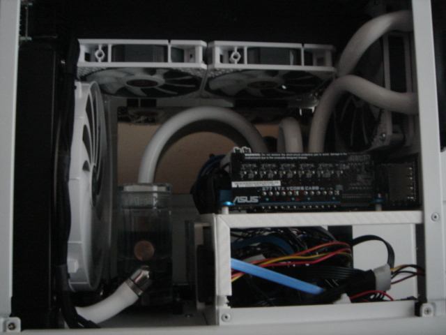

Ich hab heute wieder etwas herumexperimentiert und die Erkenntnisse möchte ich auch mit euch Teilen.
1. Man kann einen 240er im Deckel auch um ein Loch nach hinten versetzen, es ist genügend "Fleisch" vorhanden um weiter hinten noch ein weiteres Montageloch zu bohren. Es hängt dann der Radi zwar nur an 4 schrauben aber an denen hät er Bombenfest.
2. Dadurch passt vorne dann der AE5 in der Originalen Position des 5.25 Schachtes rein
3. Jetzt passt sogar der 140er Magicool Slim in die Front rein, auf den Original Montagelöchern. Der Lüfter sitzt dann aber erst nach dem Radiator. Das ganze Funktioniert nur mit einem halben mm zwischen dem slim 140 und dem 40mm Starken 240er.
4. Dadurch passt sogar noch der Originale untere Festplattentray ins case rein.
Letzteren werde ich aber wahrscheinlich nicht verwenden, oder auf dem Kopf stehend da er dann viel weniger platz verbraucht und ich auch mit 2 ssd´s und einer Mechanischen 2.5" platte mein auskommen finde.
Bilder davon in den nächsten Tagen...

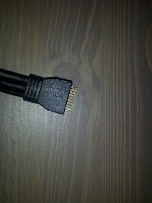

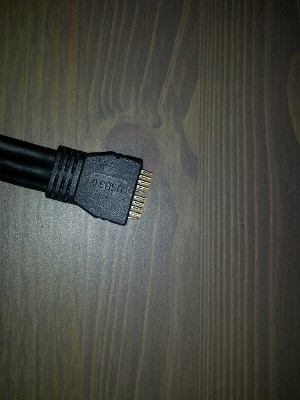

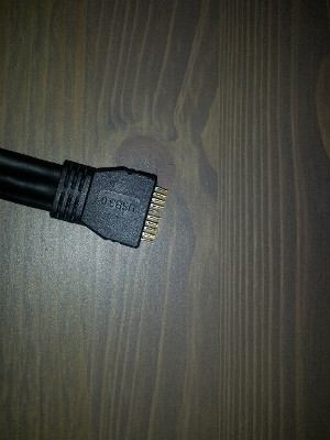

Hatte hier schonmal jemand Probleme mit dem USB 3.0 Stecker im I/O Panel?
Ich glaub ich hab da ein Montagsprodukt bekommen, als ich ihn wieder aus dem Mainboard ziehen wollte ist das blaue Stück im Mainboard stecken geblieben und die Kontakte waren noch im Kabel :hmm:
Meinst du so?
Schreib mal Daniel (BitFenix DE) im Bitfenix Support Thread an. Dank ihm habe ich ein Ersatzpanel erhalten.

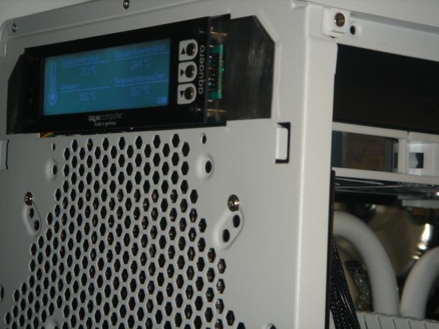

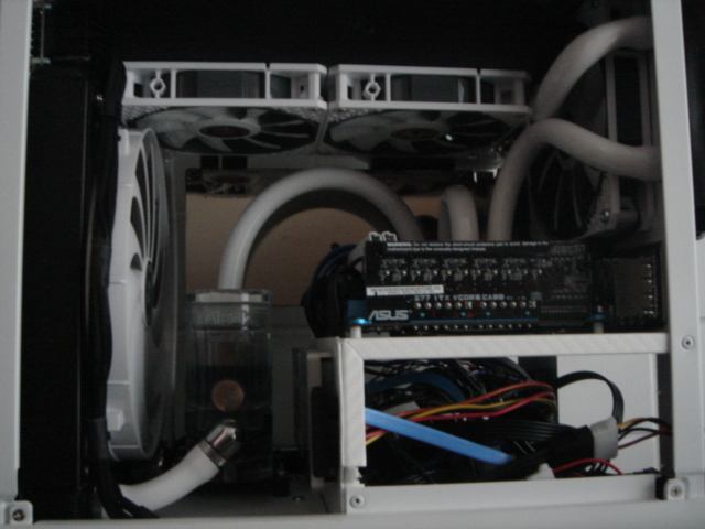

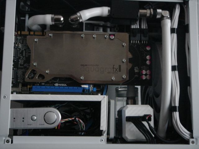

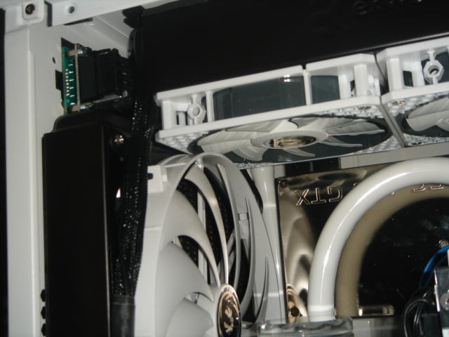

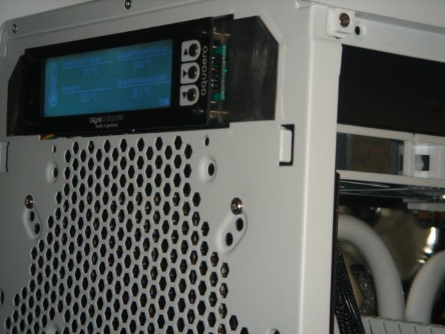

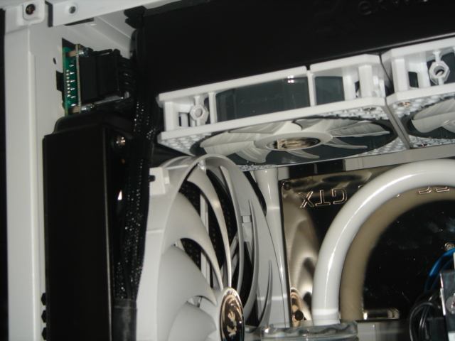

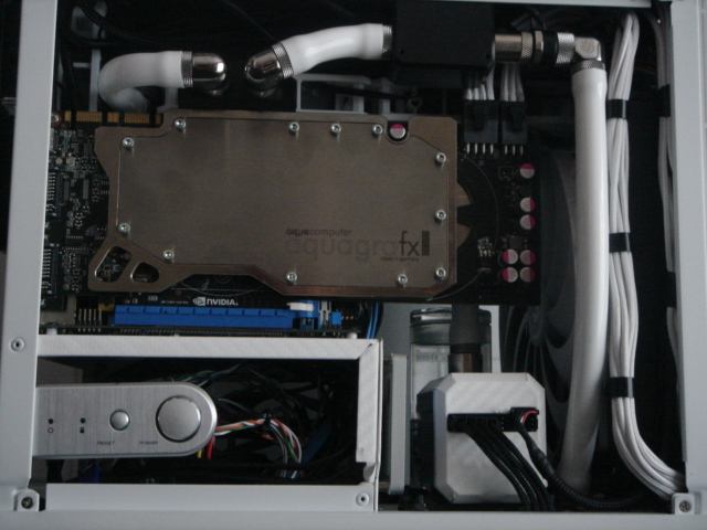

also meine Aquaero passt rein. Oben ein 240 Radi und vorne ein 200 :)
Jetzt fehlt nur noch das Netzteil einzubauen. Aber ein paar Fotos hab ich noch.

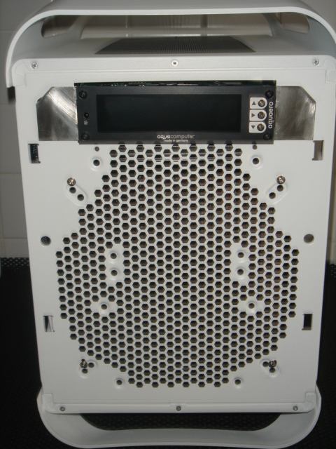

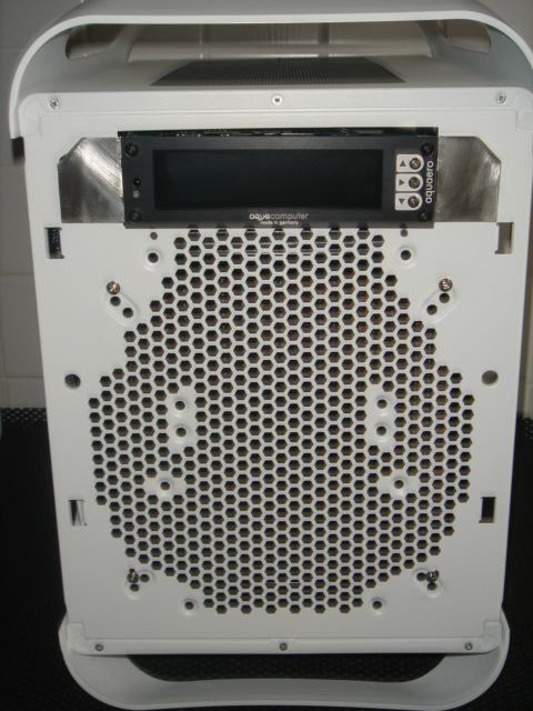

Dito, Gefällt mir sehr gut. Mich würde aber auch interessieren wie du das befestigt hast?
Also war relativ einfach,
die Halter sind mit einem 90°Grad Winkel unter die Frontplatte geschraubt.
Die Frontplatte abschrauben, Halterung platt Klopfen, also den Winkel raus. Dann die
Abstandshülsen abschrauben und die Halterung mit den Abstandshülsen auf die erste
Platine schrauben. Wenn man eine Orginale sieht und mit meinen Fotos vergleicht, sieht
man es ganz gut. Die Halter noch kürzen, sonst ist die ganze Sache zu breit.
Die Taster muß man nicht neu einstellen, weil sich der Abstand von der
Frontplatte zur Platine nicht verändert hat.
Von der Frontplatte ein wenig Kunststoff wegdremeln damit das ganze Bündig ist. :bigok:
Wäre es sich vom Platz her nicht ausgegangen das du den 240er um ein loch retourgeschoben hättest ?
verstehe Deine Frage nicht :stupid: , was hat die Befestigung der Aquaero mit dem 240 zu tun?
Wenn der RAdiator um ein loch nach hinten versetzt ist, bleiben vorne 5cm platz für den AE5 frei. Dadurch hat ein Minimalisierter Original Tray (sprich dessen Haltelaschen) platz und man kann die Originale AE5 halterung verwenden.
