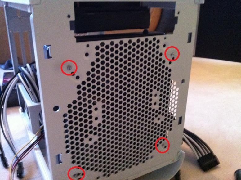

Die Lochabstände beim Lüfter sind nicht mit der von Phobya verwendeten Lochschablone passend.
Drei Schrauben sind irgendwie möglich und der Lüfter sitzt dann auch ganz leicht schief.

Da ich nen leeres Prodigy und einen 140er hier hab, habe ich mal fix nen paar Bilder gemacht.
Vielleicht hilft es ja irgendwie weiter ka ;)

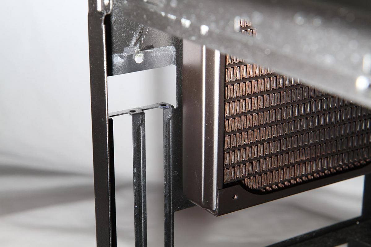

So hab jetzt nochmal die Löcher aufgebohrt und den 140er Magicool hinten verschraubt.
Meine Erinnerung hatte mich da doch etwas im Stich gelassen :fresse:
Ist zwar auch sehr eng, aber sollte passen.
Hier mal die Bilder:
Was ich halt im Kopf hatte war, dass es mit den Löchern von der Breite nicht passt, da der Radi ja assymetrisch ist.
Aber wie man sieht passt es doch gerade so.

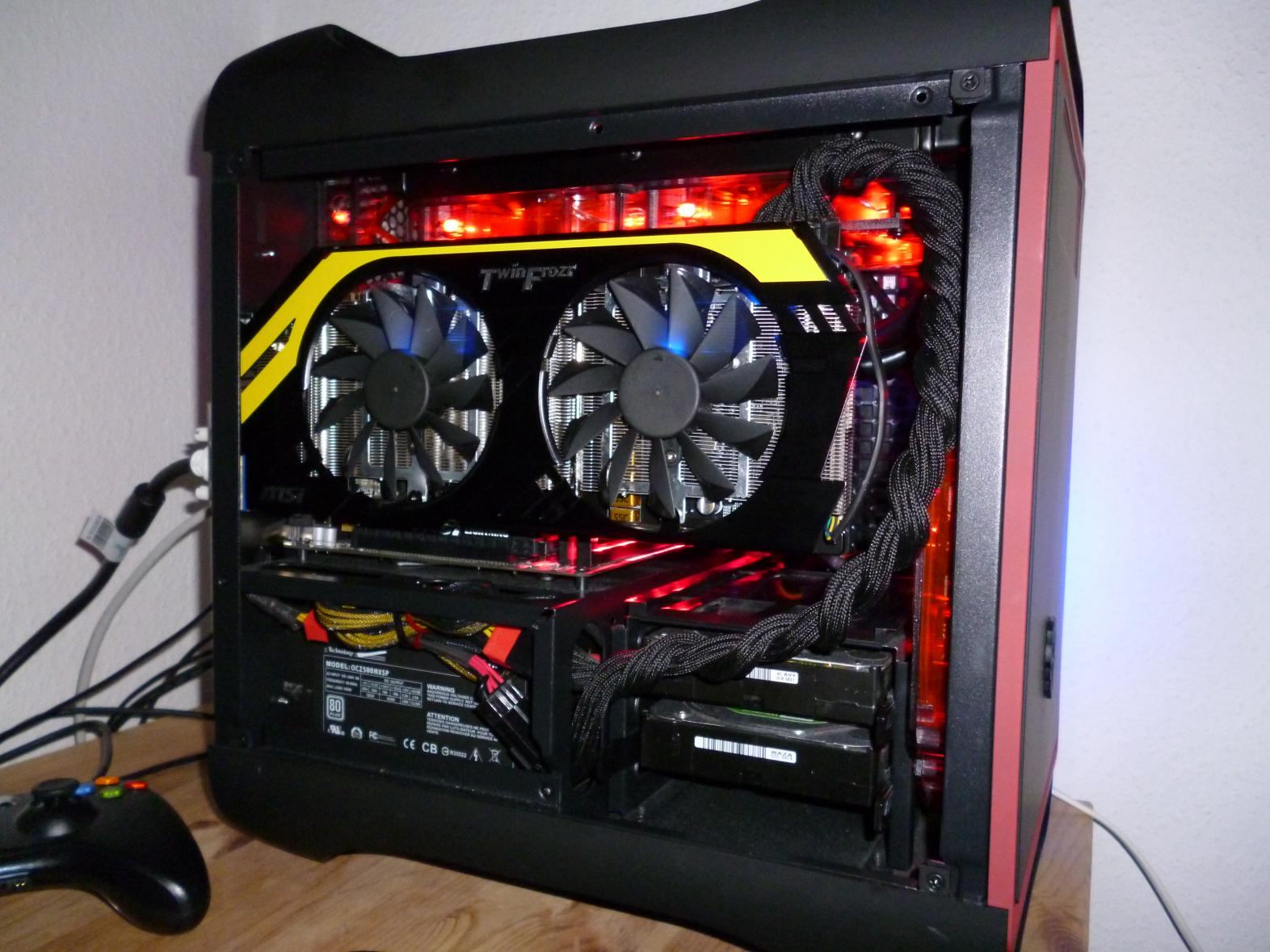

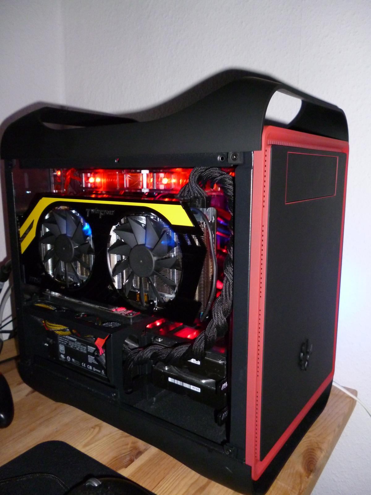

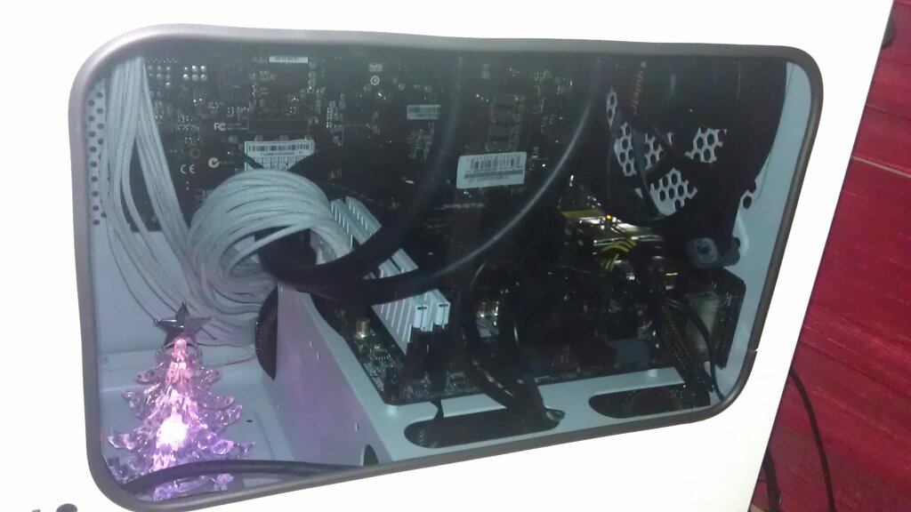

So dann gebe ich auch mal wieder meinen Senf dazu. Jetzt ist es fast fertig. Brauch noch einen sehr leisen PWM 140 für´s Heck.

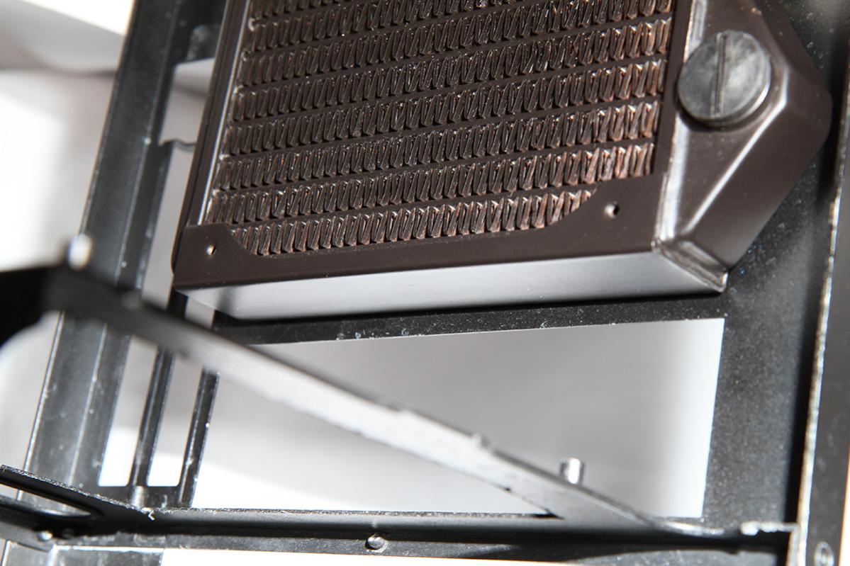

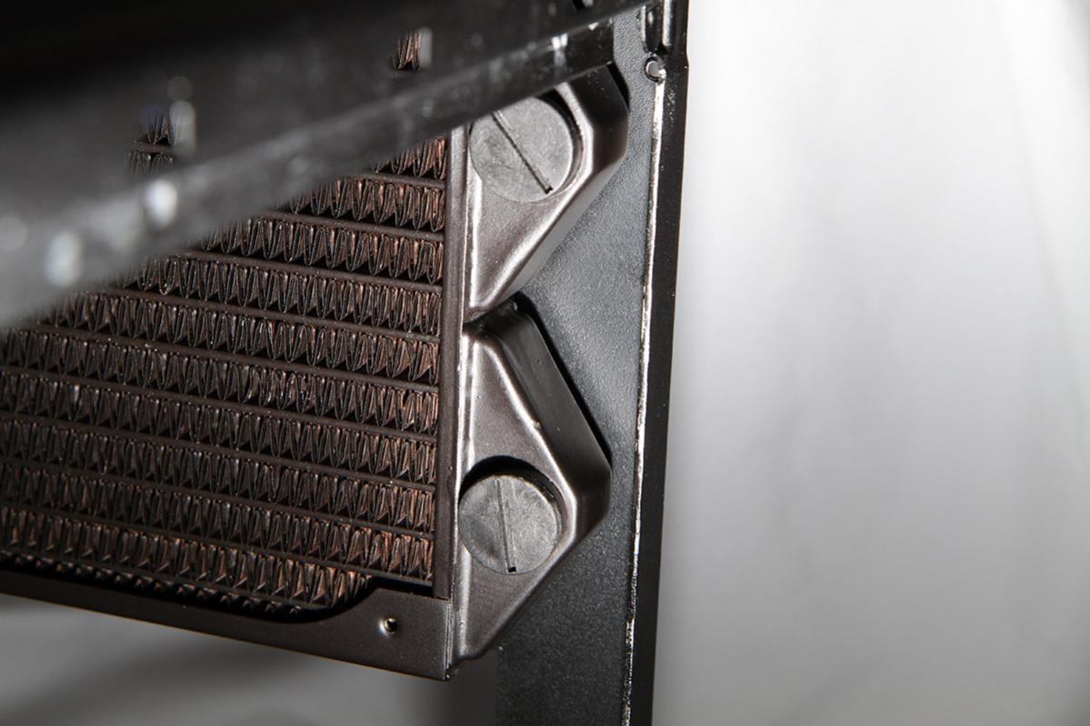

So, AT Packet ist angekommen und ich konnte mal schauen wie sich ein 200er und 240er Radiator so miteinander vertragen ;). Als erstes vorweg, passt ohne Probleme! Ich hab für den 200er lediglich 3 neue Löcher bohren müssen und ihn ein wenig zur Seite versetzt eingebaut. Wenn man ihn normal einbaut kann es Probleme mit dem I/O Panel geben. Da ich bis auf LED/Power/Reset aber alle Kabel wie USB etc. entfernt habe ging es, mit ALLEN Kabeln am I/O Panel wird der 200er wohl in Originalposition nicht passen. Des Weiteren müssen die Schlauchöffnungen nach unten. Wenn man die oben hat passt es wegen den beiden Verschlussschrauben im Radiator nicht mit dem 240er zusammen...3-4mm :wall:.Hier noch zwei Bilder. Kommentare zum "Bohrloch" links unten dürft ihr euch sparen :fresse:. Rechts unten konnte ich ein Originalloch nutzen.
