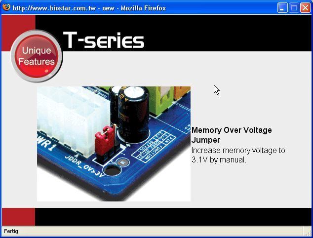

wenn du über 3volt vdimm betreiben willst must du ein jumper umstecken dan gehts über 3 volt .... vcore bis ca 1,7volt +-0.03

Wie NoiseKiLLeR schon gesagt hat, sind auch über 3volt für die Rams möglich.

laut dem Biostar Handbuch ist per Umstellung des Jumpers ständig 3.3V Vdimm möglich. Das ist ja schonmal erfreulich. Also wenn ich günstig eine PCIe Graka finde, werde ich sofort umsteigen.

Hier mal die Seite zum kucken.
http://www.biostar.com.tw/t-series/uniqufeature/unique_features.php
