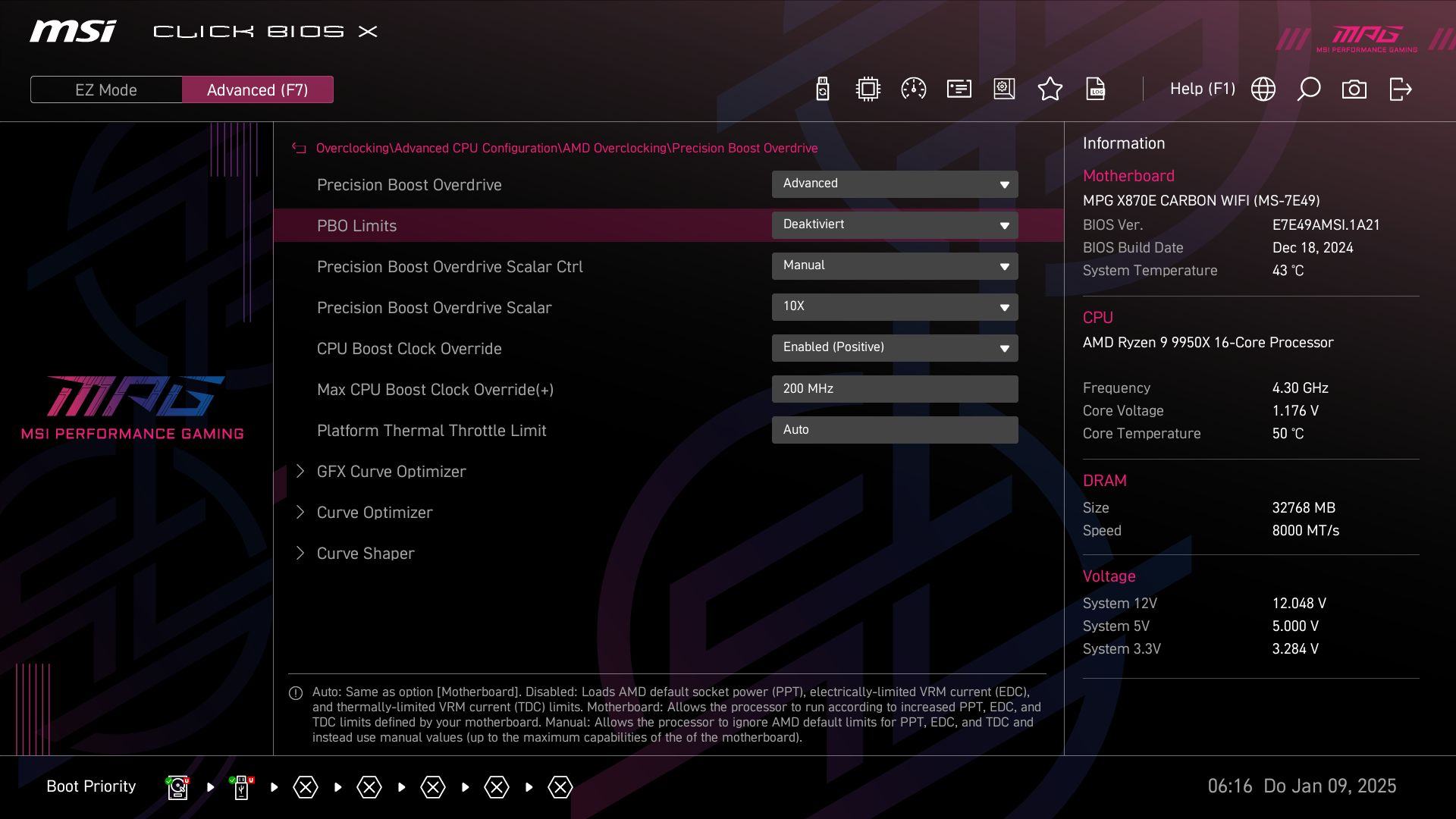

Guten Morgen.
Da ich Urlaub habe, habe ich zeit zum Probieren. So bin ich dem Problem mit der Spannung auf der Spur. Wenn beim PBO die Limits auf "Motherboard" eingestellt werden, werden die gesetzten Spannungen anscheinend teilweise ignoriert. Bei meinem Asus Mainboard war dieses die Standardeinstellung und hat funktioniert, bei MSI wohl nicht. Es sollte hier "Auto" oder "Disabled" gesetzt werden, dann funktioniert es offenbar.
Voreinstellung :

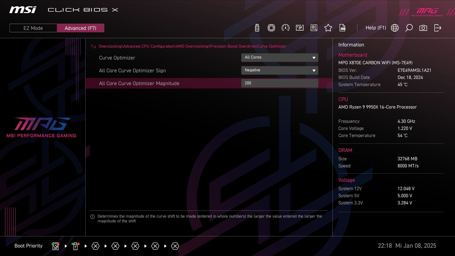

Hier ein Beispiel wenn die Voreinstellung "Motherboard" aktiviert ist :
Trotz eines negativ gesetzen CO von -200! bleibt selbst im Bios die Spannung bei ~1,22V
Hier dann mit der Voreinstellung "Auto" / "Deaktiviert" :
Bei gesetztem CO von -45 ist die Spannung bei ~1,18V
Ich versuche nun noch herrauszufinden warum der Boosttakt beim SC Boost noch nicht da ist wo er sein sollte.

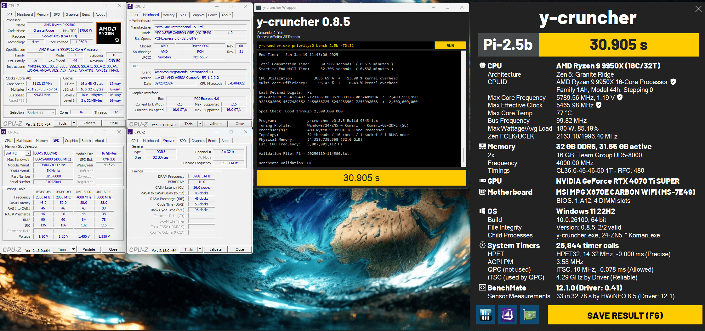

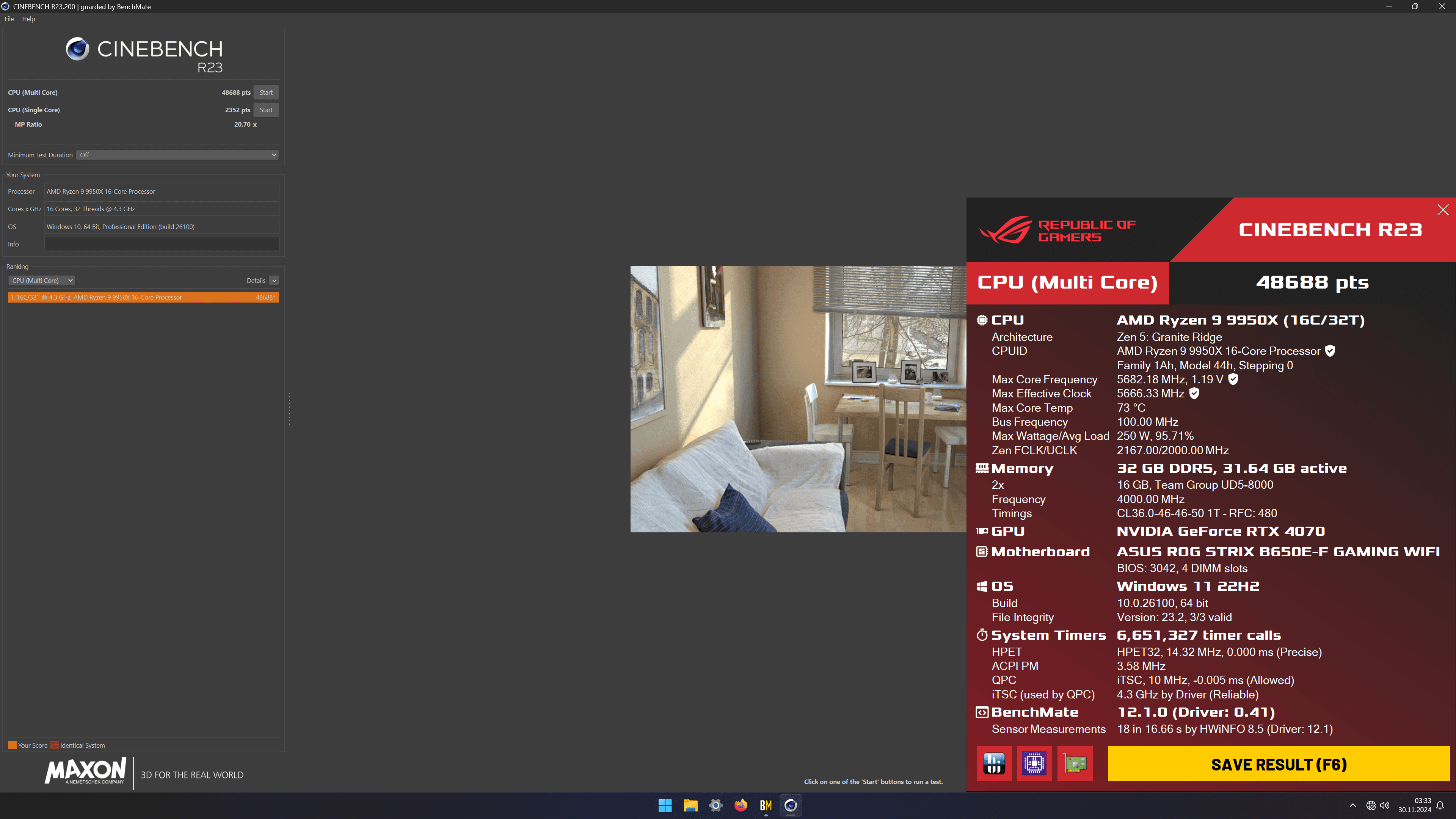

Ich hab heute alle versionen von Bios 1A12 bis 21 durchgetestet. Die letzte ist in vieler Hinsicht die Stabilste und schnellste was Ram (Latenz) angeht und einigermaßen gut bei der Multicore Performance. Dafür klappt es mit der Singlecoreperformance nicht so recht. Aktuell CBR23 2311 , zuvor bei Asus 2366 . Hört sich nicht viel an macht aber einiges aus.
Ramtaktmäßig kann ich leider nur 8200MT/s machen. 8400MT/s erfordert für Luftkühlung wohl zu viel Spannung.
Ich muß leider sagen wie es ist das Asus billig board hat besser performed.
Mal schauen ob ich auf diesem Board nochmal irgendwann so ein Ergebnis schaffe unter Luft :

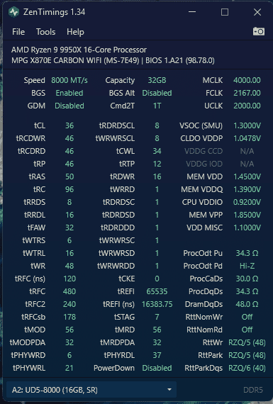

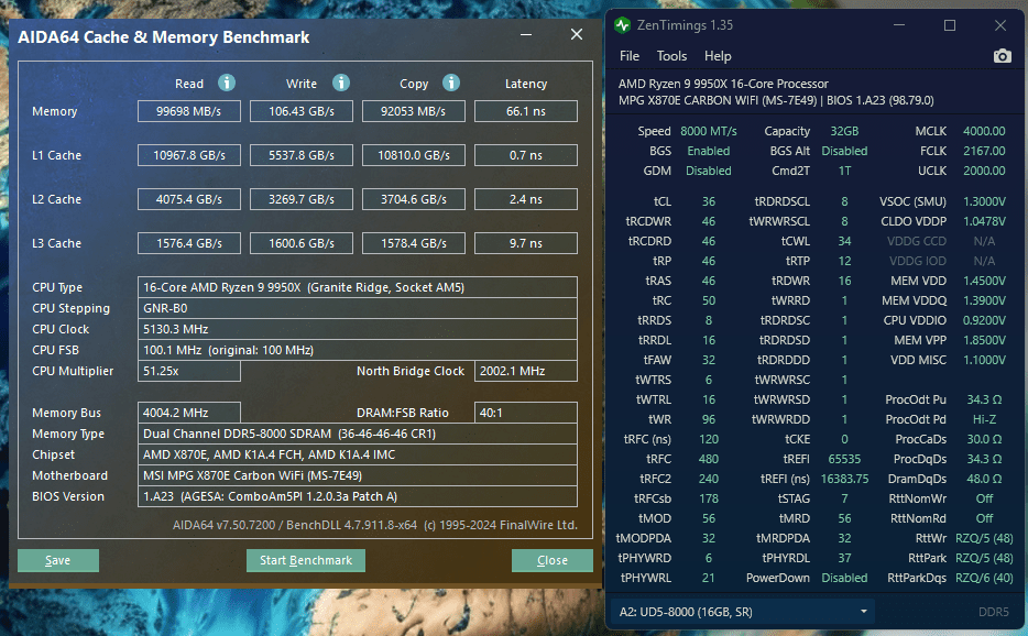

Also ich habe auch so meine Probleme mit dem MSI Board. Mit dem BIOS 1A1A konnte ich locker die 8000+ Mhz Ram fahren und auch den FCKL auf 2200. Aber seit den BIOS Versionen 1A1G, 1A21 uns 1A22 bekomme ich das nicht mehr annehernt hin. Auch das abspeichern der Profile ist mal nen Witz wen die entweder angeblich nicht für dieses Board sein oder ein gelanden wird aber die Werte nicht gesetzt werden.

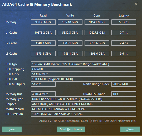

Hatte gestern mal das A21 BIOS probiert und die RAM Leistung verglichen. Hatte bei jedem ~3-4ten AIDA Run deutliche Einbrüche im Copy und teilweise in der gesamten RAM Leistung. Bin dann wieder zurück auf A1A gewechselt. Hier bleibt die Leistung konstant. Spannungseinstellungen (VDDG, VDDIO, VSOC etc.) und UV (+200/-41) läuft soweit auch zuverlässig.
Ramseitig habe ich keine Probleme. Läuft absolut stable .
Mal APU deaktivieren und share mit APU einstellen, das könnte etwas mehr Coppy+Write geben. BeimTesten mal vom netzwerk trennen.
Dann stören andere Programme. Ich hab gerade probiert 5 Runs in folge. Copy war immer zwischen ~91800 und ~92200. Latenz immer 55,9/56ns.
Nö, eigentlich nicht, da auch nichts verändert wurde.
5-10 Runs mit A1A = alles wie gewohnt gut
5-10 Runs mit A21 = Leistung teils sehr am schwanken, inkl. mehrerer Neustarts
5-10 Runs wieder mit A1A = Leistung wieder beim alten

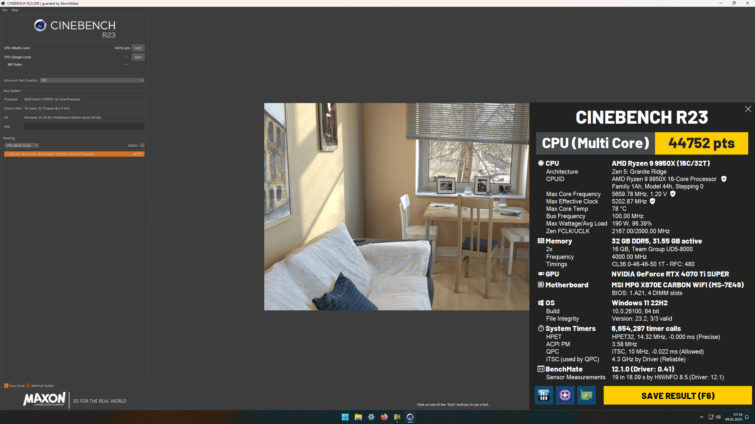

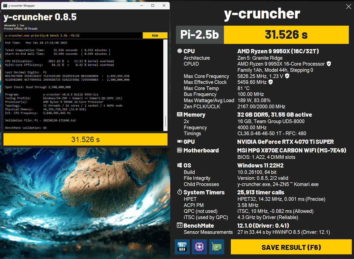

Hier nach nur kurzer Zeit erste Eindrücke vom Bios 1A22 : Rckschritt /Stillstand statt Weiterentwicklung !
Die Ramlatenz wird bei identischen Setup zu 1A21 um ca 3ns - könnte man verkraften
Mit aktiviertem Latenz Killer zunehmende Freezer - nicht Akzeptabel
Reine Speicherleistung schlechter als mit Bios 1A12 Beispiel Y-Cruncher
1A22
1A12
Die Multicoreperformance kommt nun an das Bios 1A12 ran, die Singlecoreperformance wird nicht erreicht.
Bei Cinebench R24 ist die Multicore Performance Identisch zum Bios 1A12 , Singlecore kann ich mit identischen Setup nicht testen da Intabil/Freezer.
Ich habe per UEFI geflashed. GGf. wiederhole ich noch via Flashback, denke aber nicht das es da Unterschiede gibt.

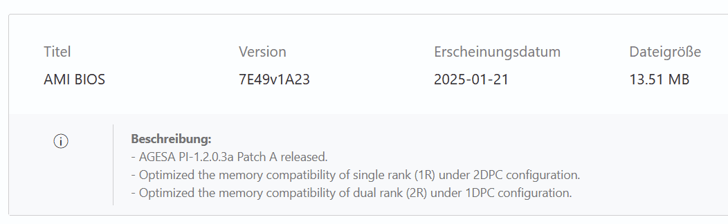

Neues BIOS ist verfügbar: 1A23

Beim Ram hat sich nicht wirklich was getan 66ns ist bescheiden (1A12 57ns) und der durchsatz ist beim Kopieren niedriger. Das können andere Hersteller Besser ohne zu tricksen.
Hast du denn geprüft, dass nicht irgendwelche Settings neu dazu gekommen sind bzw. die Auto Werte jetzt anders sein können. PHY unterschiedlich, andere Nitro Werte etc.
Ich nehme für RAM immer 3-4 Benchmarks und dann immer 5-10 Durchläufe. Gerade im "normalen" Windows können Werte immer mal wieder stark schwanken.
Die Werte sind Identisch inklusive der Widerstandswerte . Nitro ist auf 1-3-1-8-8 gesetzt. Alle Manuell setzbaren werte (die auch aus Zentimings ersichtlich sind) sind wieder manuell eingesetzt.
Ich teste mit maxxmem2 , Aida , dann Game Bench ua SOTTR.

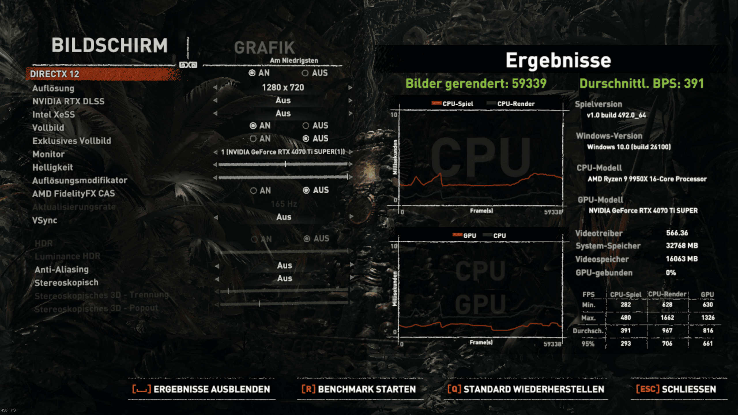

CPU Limit 11 FPS weniger GPU Limit 10 FPS weniger als zuvor mit Asus.
