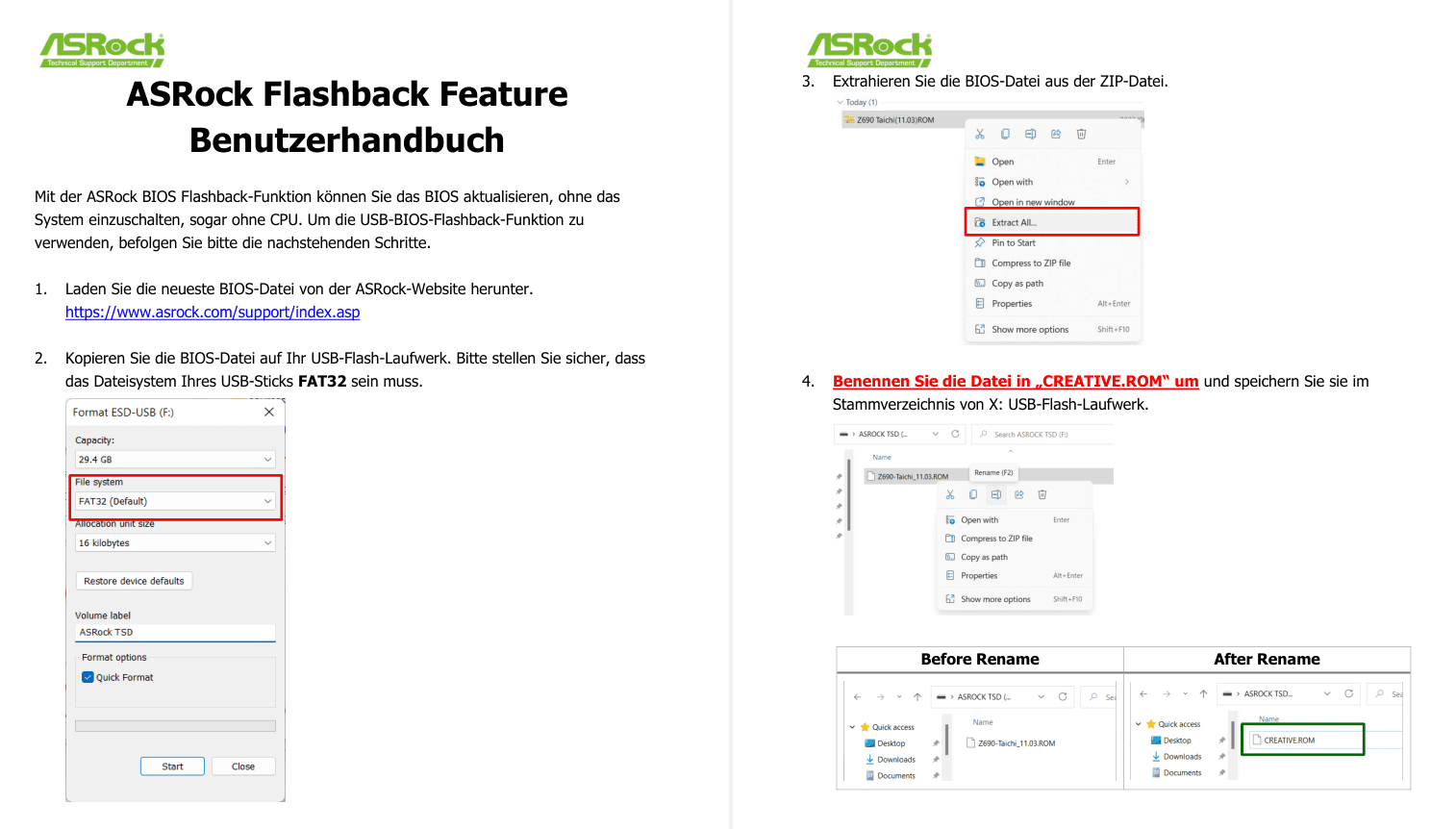

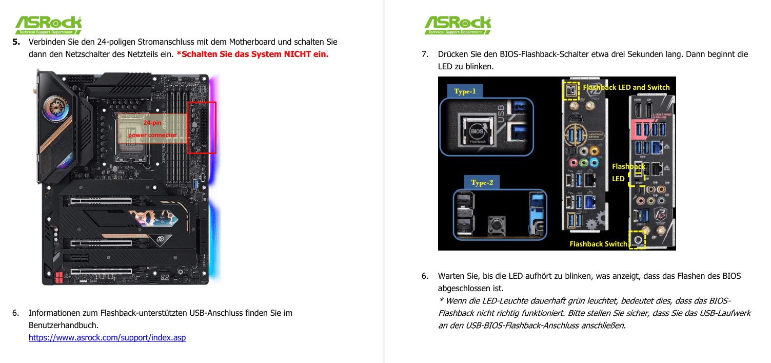

1. ASRock
- ASRock Flashback Feature Benutzerhandbuch (PDF)

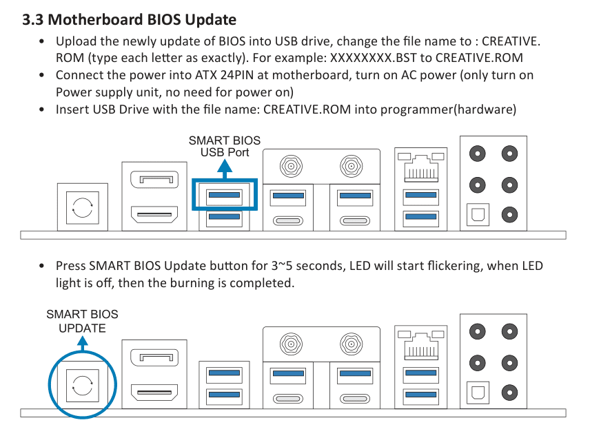

3. Biostar

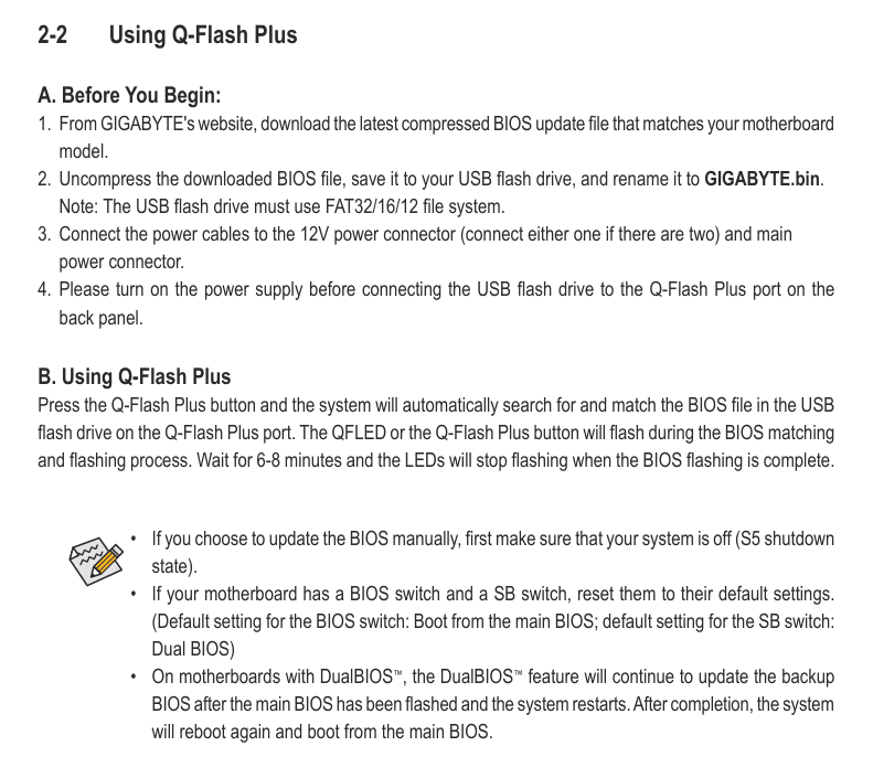

5. Gigabyte

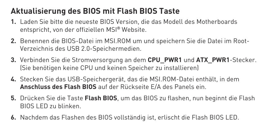

Aktualisierung des BIOS mit BIOS FLASHBACK+
Vorbereitung:
Laden Sie bitte die neueste BIOS Version, die das Modell des Motherboards entspricht, von der offiziellen MSI Website und benennen die BIOS-Datei im MSI.ROM um und speichern Sie die MSI.ROM-Datei im Root-Verzeichnis des USB-Flash-Speichers.
Wichtig
Nur USB-Flashlaufwerke im FAT32-Format unterstützen einen BIOS-Update per BIOS FLASHBACK+.
Aktualisierung des BIOS:
1. Verbinden Sie die Stromversorgung an dem CPU_PWR1 und ATX_PWR1-Stecker. (Die Stromversorgung ist erforderlich.)
2. Stecken Sie das USB-Flashlaufwerk, das die MSI.ROM-Datei enthält, in dem Anschluss des BIOS FLASHBACK+ auf der Rückseite E/A des Panels ein.
3. Drücken Sie die Taste “ BIOS FLASHBACK+ ” , um das BIOS zu flashen, nun beginnt die BIOS FLASHBACK+ LED zu blinken.
4. Nachdem das Flashen des BIOS vollständig ist, erlischt die BIOS FLASHBACK+ LED.
Der Bios Flashback Button ist auf der Rückseite der Boards oder auf der Platine.

Für einen reinen Informationsstrang zur Flashback Funktion, ist im Abschnitt ASRock der Text zu spezifisch für die Hauptplatine, zu der dieser Text geschrieben wurde. Auch würde ich die Eigenart des Verfassers für einen allgemeinen Informationsstrang herausnehmen. Zudem fehlen Bilder zur besseren Erklärung.

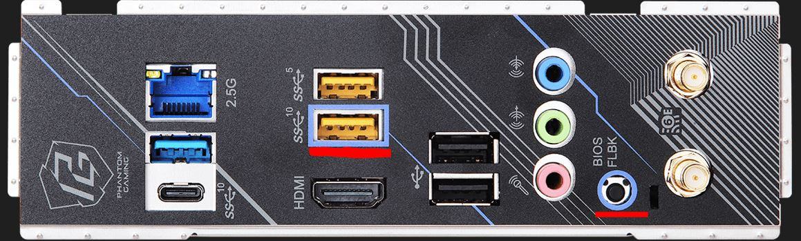

Auch wird bei den Boards ohne fest verbauter I/O Blende eben nicht diese Blende auf der ASRock Seite gezeigt. Insofern kann man vor dem Kauf nicht erkennen, ob der USB Anschluss für die Flashback Funktion gekennzeichnet ist. Man muss also im Handbuch nachschauen, um Unsicherheiten zu vermeiden.
Hier hellblau. Bei anderen Board eine andere Farbe.
Handbuch:
Um das Durcheinander noch mehr durcheinander zu bringen bei ASRock, gibt es eben Boards, die zur BIOS Datei zuzüglich eine BIOSUBU Datei benötigen. Andere Boards wiederum nicht. Ich habe natürlich nicht alle AM5 Board auf der ASRock Seite durchgeschaut. Wäre auch ein harter Job. Mir ist beim durchschauen von ungefähr 10 AM5 Platinen nur bei 2 ITX Platinen aufgefallen, dass dort die zusätzliche
BIOSUBU Datei nötig wird. Zudem kann ich es weder verstehen noch erklären, warum diese BIOSUBU in Raphael und Phoenix gruppiert wird.
Was mir zudem gerade auffällt beim Recherchieren zu den ASRock AM5 Boards, dass zum Beispiel beim teuren ASRock B650E ITX Board überhaupt keine Flashback Funktion vorhanden ist und für 300€ aus meiner Sicht bescheiden ausgestattet ist. Meine Meinung dazu. Würde ich nicht kaufen. Dies geht ja mal überhaupt nicht ASRock.:stupid:
Es wird also im Bezug auf ASRock eine etwas umfangreichere Geschichte. Wie es bei den anderen Hersteller aussieht, weiß ich nicht.

Richtiges Biosfile verwendet? File in "MSI.Rom" umbenannt? Stick in Fat32 formatiert?
Bei erfolgreichen Flash (ca. 3-5min) sollte das Board eigentlich von selbst neu starten und danach die Dos Meldung zum Aufruf des UEFI via "F1" bzw. "Entf." zeigen.
