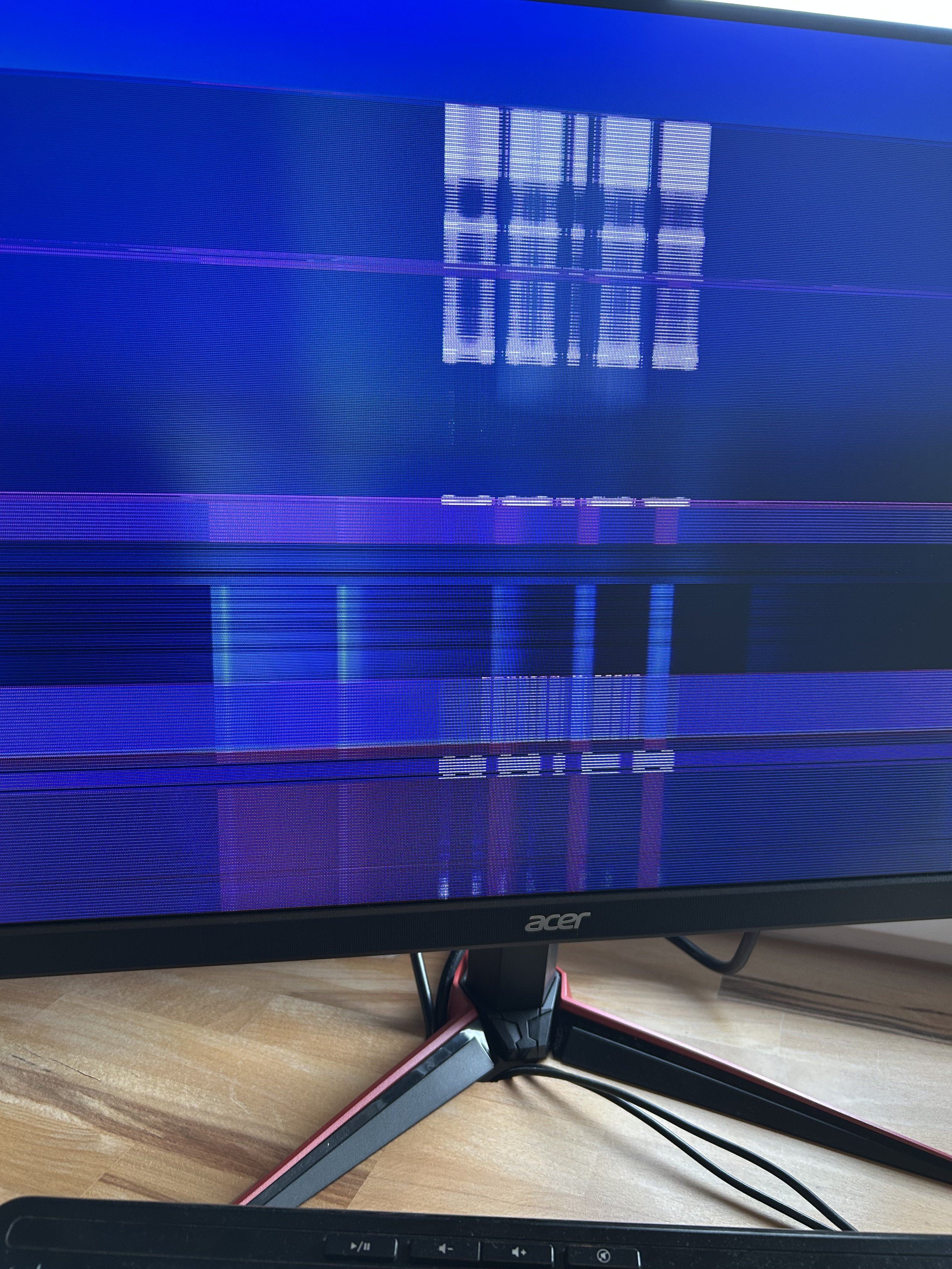

habe mir vor ca.1Monat einen neuen Pc zusammen gebaut .
Der lief auch bis gestern Abend .
Mein Sohn war am Pc und aufeinander gab es einen Bildschirmfehler .
Auch heute noch das selbe .
Die Hardware ist
ASROCK Phantom Gaming 4 AMD B550
AMD Ryzen 5 5600X
16GB G.Skill RipJaws V DDR 4 3200DIMM CL 16-18-18-38 Dual Kit
Saphire Pulse AMD Radeo RX 6600
1TB WD Blue SN580 M.2 2280 PCIe 4.0 x4 3D-NAND TLC (WDS100T3B0E)
BE Quiet Netzteil 500W
Der Monitor ACER Gaming-Monitor Nitro VG0, VG270M3
Die Graffikarte und das Netzteil sind gebraucht , hier im Forum gekauft .
Der Rest ist 1Monat alt
Sieht nach VRAM Fehler der GraKa aus.
Tausch mal das Kabel zum Monitor und prüfe auch, ob die GraKa noch richtig im Slot steckt.
Blöd ist das dein 5600X keine onboard Grafik hat. Das wäre sonst schnell getestet.
Fürchte auch das die Grafikkarte einen Schaden hat.
Falls möglich zurück geben da versteckter Mängel / evtl vom Vorbesitzer sogar bewusst verschwiegen?
Um ganz sicher zu sein - auch mal Monitor tauschen (z.B. am TV anschließen) und auch einen anderen Anschluss an Grafikkarte und Monitor versuchen (DP -> HDMI oder umgekehrt), denn es kann auch an Monitor liegen.
und falls kein anderer Monitor zur hand ist ,
kann man heutzutage auch Smart TV mit HDMI nehmen.
Habe jetzt einen alten Monitor angeschlossen und der Funktioniert .
Werde morgen den neuen Monitor umtauschen .
Danke für eure Hilfe !
