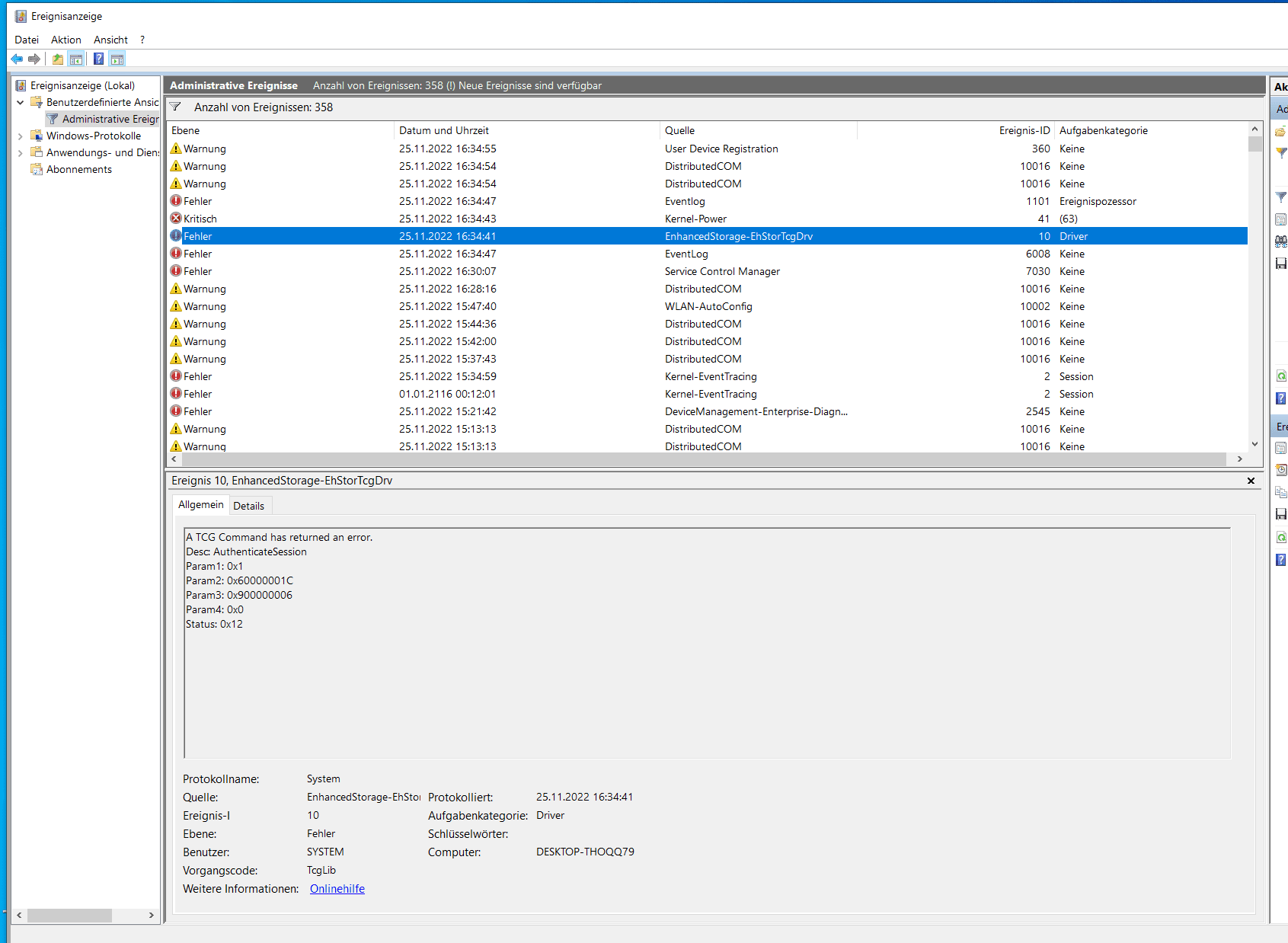

In der Zuverlässigkeitsüberwachung steht folgendes:
Hat jemand eine Idee was das Problem hierbei sein kann?

Es gibt relativ viele Fehler in der Windows Ereignisanzeige, gut möglich das das Netzteil defekt ist.

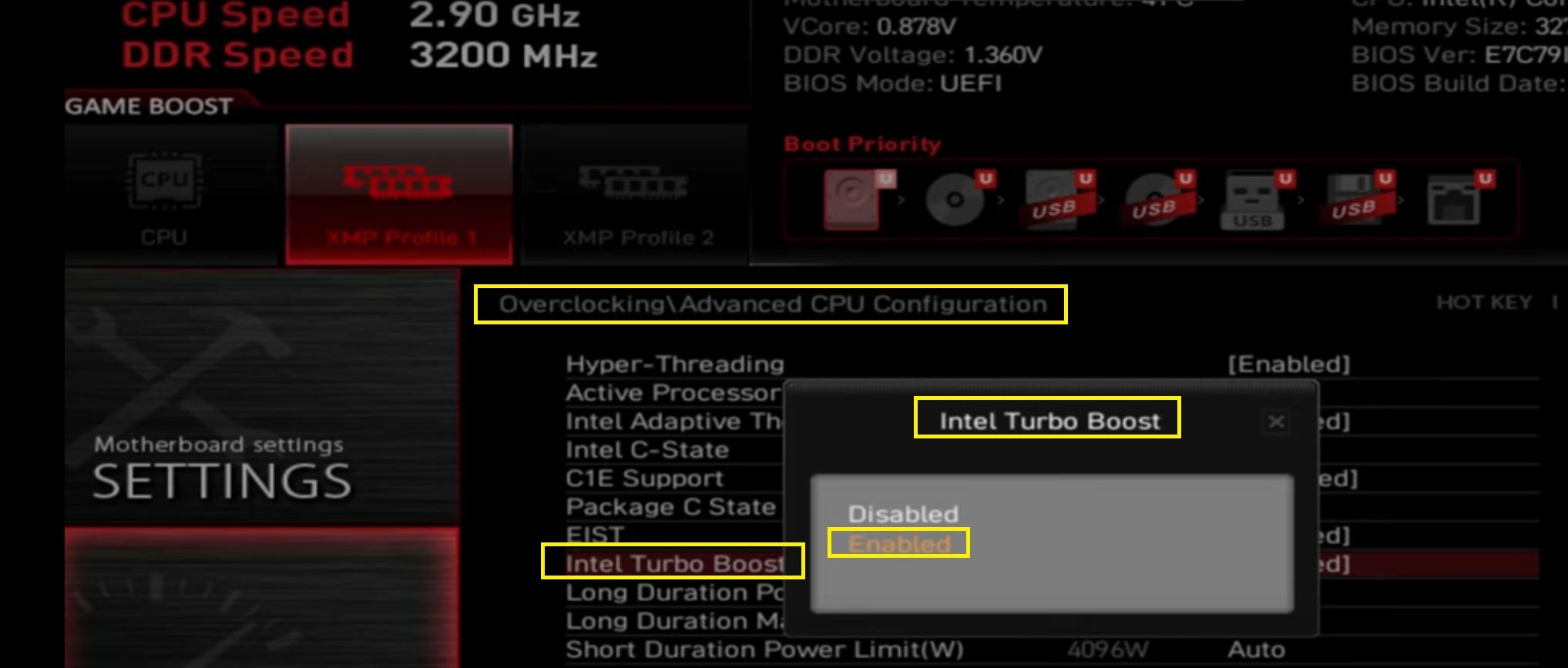

Wenn die CPU keine Leistung bringt bzw. maximal auf 3600 MHz taktet, kann die Grafikkarten Auslastung nicht höher sein.
Heute Abend werde ich es aber mal machen mit dem Bios Reset. Damit sollte dann zumindest schon mal die CPU vernünftig takten?
Wenn der Intel Turbo Boost danach nicht aktiviert ist solltest du mal im Bios schauen warum das so ist.
Bios reset mit der CMOS-Batterie hat auf Anhieb geklappt. Habe dann die optimized defaults geladen und gespeichert.
Intel Turbo Boost war danach bereits aktiviert. Ich musste aber wieder händisch auf UEFI boot umstellen und TPM deaktivieren. Zusätzlich habe ich noch eine CSM Einstellung auf UEFI umgestellt.

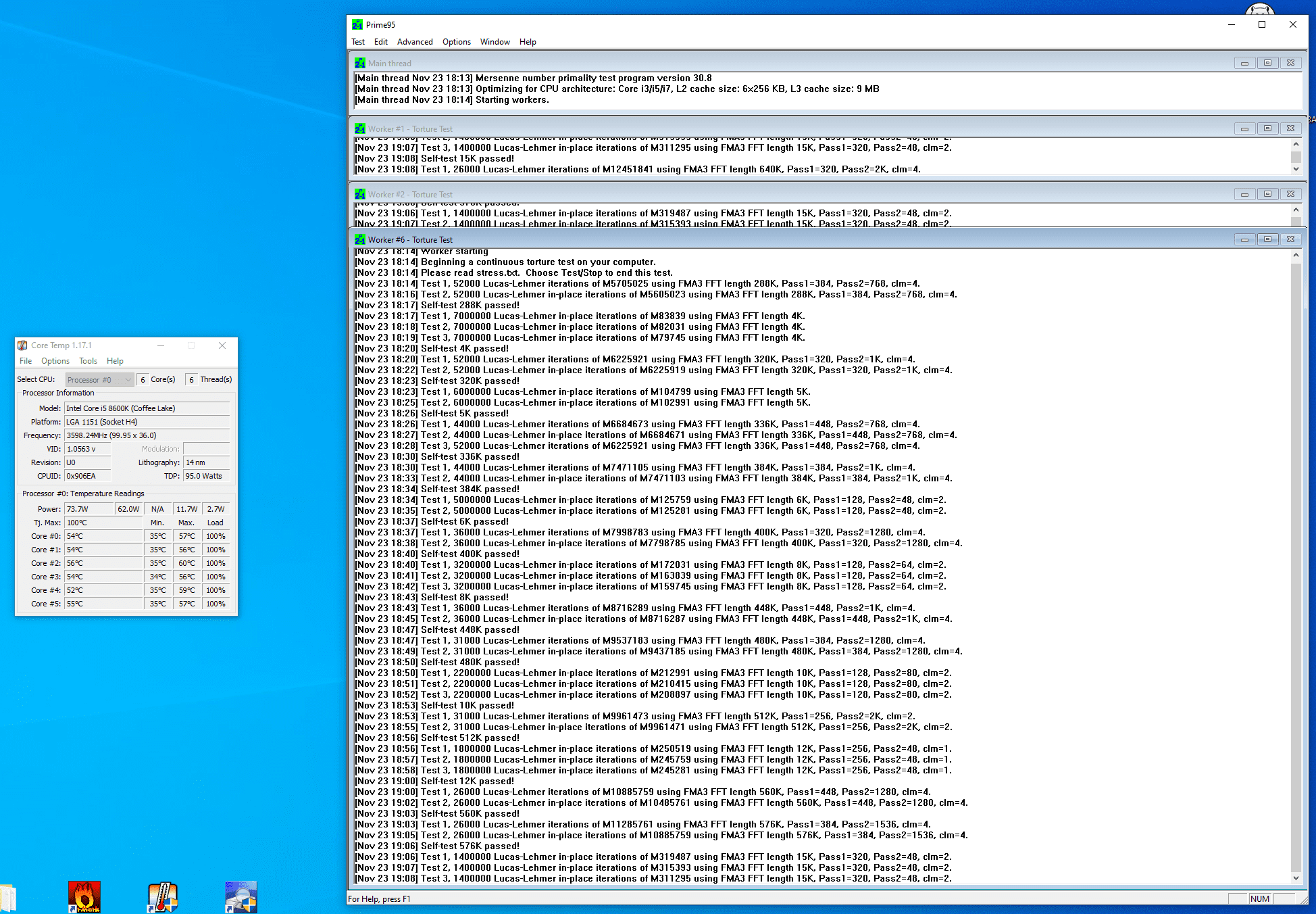

Dann ein Windowsupdate geladen und nach einem Neustart prime95 laufen lassen. Prozessor hat nun bis 4100 getaktet und bei Power hatte ich schwankungen von 80-120W.

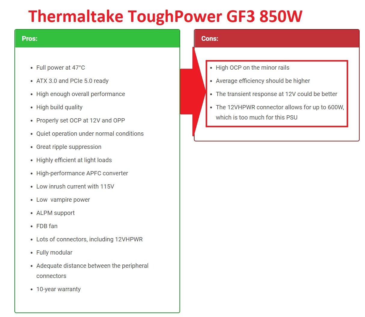

Das sind beides keine guten Netzteile, das Thermaltake ToughPower GF3 850W ist sogar extrem schlecht, ich würde dieses Netzteil auf gar keinen Fall verwenden, wenn du deine PC Hardware nicht zerstören willst.
Das MSI MPG A850GF 850W ist ein Multi Rail Netzteil, ich würde auf jeden Fall ein Single Rail Netzteil kaufen.
Testbericht Thermaltake ToughPower GF3 850W: https://www.tomshardware.com/reviews/thermaltake-toughpower-gf3-850w-atx-v30-power-supply-review
Testbericht 2 Thermaltake ToughPower GF3 850W:https://hwbusters.com/psus/thermaltake-toughpower-gf3-850w-atx-v3-0-psu-review/

Ok das wundert mich jetzt aber. Ich habe das Netzteil, aus dieser Liste hier gewählt. Kann das Netzteil natürlich noch stornieren und mir ein anderes kaufen.
Edit: Das bestellte Netzteil ist schon unterwegs und kann nicht storniert werden. Muss jetzt warten bis es da ist und die Annahme verweigern. :cautious:
Die Tests sind auch relativ aktuell, ca. 14 Tage bis 6 Wochen alt.
Das Thermaltake ToughPower GF3 850W Netzteil hat noch nicht mal eine einschalt Strom Begrenzung, die Sicherung wird dann wahrscheinlich häufig ausgelöst wenn du den PC über eine Mehrfach Steckdose mit Schalter vom Strom trennst und die Steckdose einschaltest.
So eine einschalt Strom Begrenzung ist bei den meisten Netzteilen normalerweise Standard.
Ich würde das ToughPower GF3 850W Netzteil auf jeden Fall Stornieren, und eins von meinen empfohlenen kaufen.
Entweder das Corsair RMx 2018 oder das Seasonic Focus PX 850W, beim Fractal Design Ion+ 2 Platinum 860W könnte es sein das der Lüfter Probleme macht wenn du den Semi-Passiv Modus nicht verwendest.

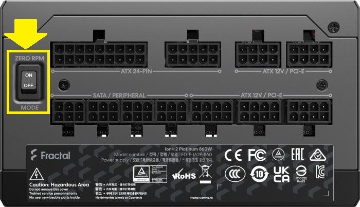

Der Lüfter beim Ion+ 2 rattert/rasselt laut diesem Post im Spoiler unten.
Servus,
mittlerweile kann ich sagen das sich der Lüfter vom ION+ 2 nicht geändert hat und somit ist es entgegen der Werbung lauter als das Seasonic Focus PX850.
Kann man guten Gewissens den semipassiven Modus nutzen oder würdet ihr davon abraten?
...Wäre auch eigentlich kein Thema wenn der Lüfter nicht so rattern/rasseln würde, klar hört man das nur wenn es wirklich ruhig ist aber dann nervt es auch.
Alles klar, danke für die Aufklärung. Dann bestelle ich mir jetzt das Seasonic Focus PX850.

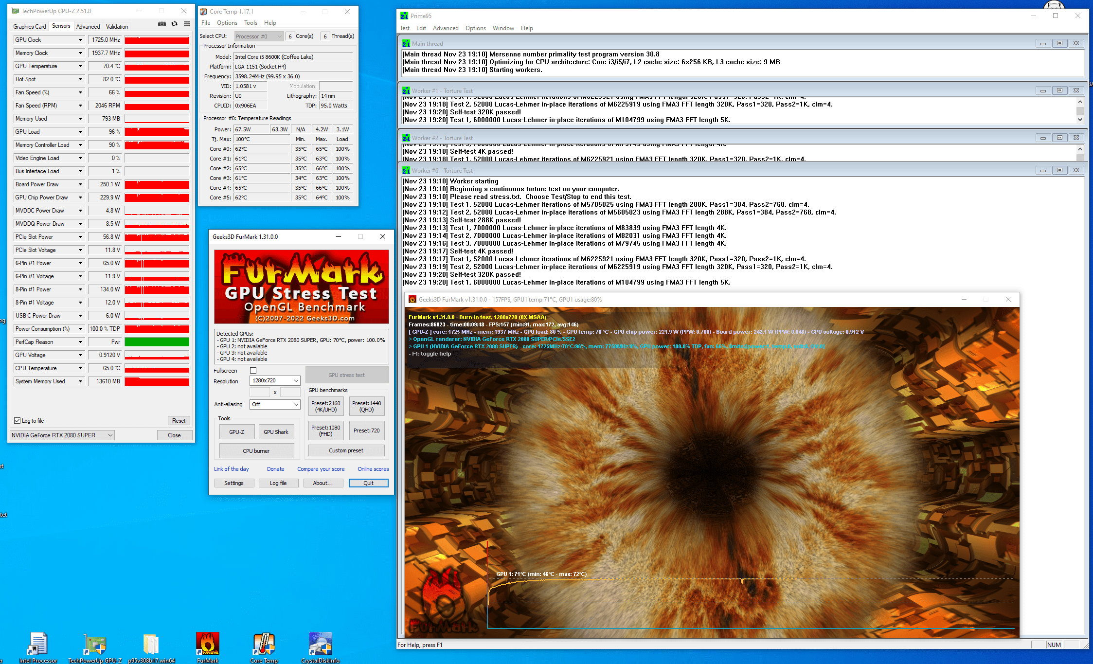

So ich habe jetzt mal etwas getestet und das sind die Ergebnisse:
Alles ist ohne Probleme durchgelaufen.
Ich teste jetzt noch mal PUBG und lasse dabei Coretemp + GPU-Z laufen, vielleicht fällt mir ja etwas auf.
Also wenn Prime + Furmark kein Problem ist, denke ich nicht an die Grafikkarte, oder Netzteil, hier ist ja schon viel versucht worden, hast du den Ram auch schon mal getestet? Mach mal das XMP Profil im Bios raus oder nur mal mit einem Riegel versuchen.
Also mit iGPU liefen jetzt 2 Runden ohne Probleme durch. Ist zwar quasi unspielbar, aber wenigstens keine Abstürze.
