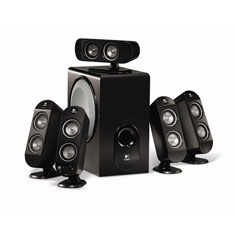

Mit Soundsystem habe ich keine Musikanlage gemeint sondern lediglich mein 5.1 System. Dieses olle Ding: http://img.donanimhaber.com/upfiles/389805/B70CAF440BAA45C88F00F57EE13D60BB.jpg
Genau wie du, Tommy, es zusammengefasst hast ist im Moment der Stand.
Die Soundkarte ist noch ziemlich neu. 30. Dezember 2013 bestellt. Ich werde mal den Verkäufer kontaktieren und das Ding zurückschicken.
Die Boxen hängen am selben Stromkreis, aber das hat ja auch sonst funktioniert und der PC sollte seit dem Umstieg vom einem Phenom X II 955 auf einen Xeon ja eigentlich noch weniger Strom verbrauchen.
Ich glaube nicht, dass das Anschalten der 140W Boxen die Last der Steckdose von ~300W auf mehr als 3000W anhebt. Höchstens interessant: Ich benutze eine Master/Slave-Steckdose.
Master ist der PC. 2 Monitore + Boxen sind Sklaven.
nein, das nicht, aber DER moment, wenn du die Boxen einschaltest könnte kriminell werden...
Gesendet von meinem GT-I9505 mit der Hardwareluxx App
