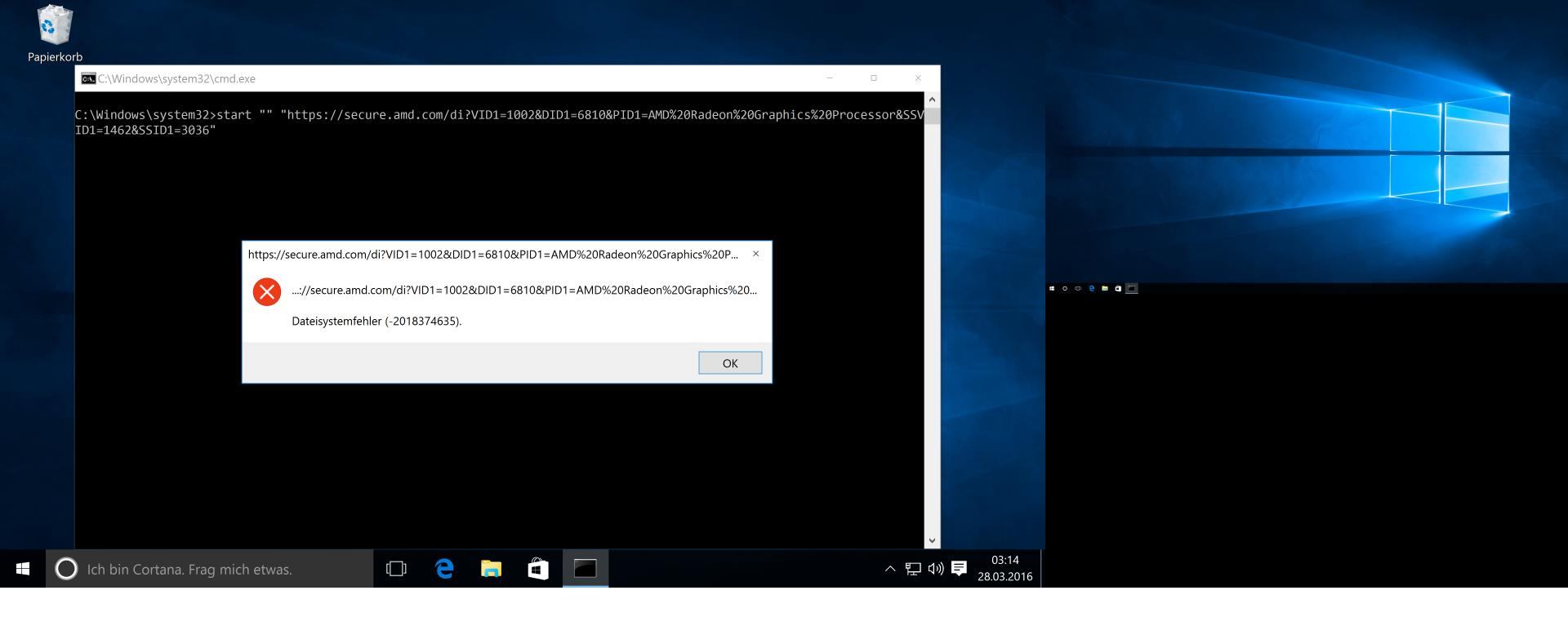

Nachtrag.: Nach Installation des GPU Treibers folgende Meldung:
